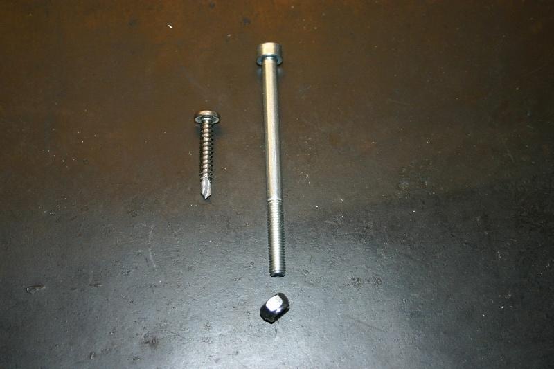

    Die dort benutzten Blechschrauben lösen sich und machen die gesamte Leicht-Konstruktion sehr wackelig.
    Wer da nicht festschraubt hat später eine defekte Leiter wenn nicht defekte Gliedmaßen ...
    Vor längerer Zeit hab ich die Blechschrauben an den Stufen durch stabilere M5-Inbusschrauben ersetzt
    und seit dem auch bei leicht erhöhter Gewichtsmehrwertsteuer eine stabile Hühnerleiter.
    Hab dazu auch dazu hier im Forum mit Bild berichtet.

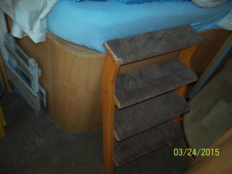

    hier ein bild von meiner selber Angefertigten Treppe für das Bett
    Es grüßt euch Johann aus BW dem Filstal

  • Hallo an alle mit Leitern.
    Das mit der Leiter zum fast ebenerdigen Bett würde ich auch mit einer Alu-Trittstufe aus dem Bauhaus lösen.
    Ein 'Leiterproblem' hatte ich auch, dahingehend, daß die Trittleiter zum Alkoven unumgänglich ist.
    Mir waren die geriffelten Alu-Stufen zu schmal. Damit war das unangenehm barfuss dort hochzusteigen.
    Vielleicht habe ich aber auch nur zu zarte Füße :P .
    Ich habe das nun gelöst mit angeschraubten Brettchen und damit die Trittfläche glatt und größer gemacht.
    (Siehe Bilder) Die Trittbretter sind von einem Lattenrost für Matratzen und ca. 80 mm breit.

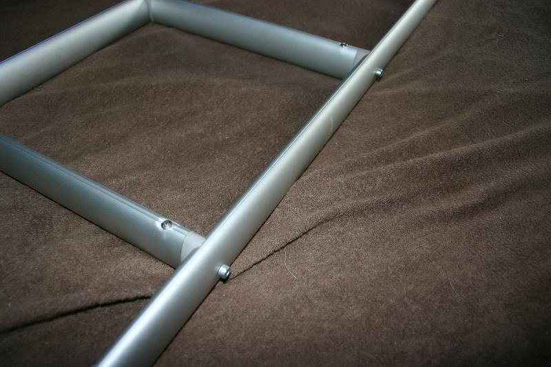

    Die Leiter ist nur zusammengesteckt, bestehend in Holmen und Sprossen aus Alu, jeweils verbunden mit Kunststoffsegmenten.
    Dies alles verschraubt mit einfachen Blechschrauben.
    Das war mir zu wackelig und zu sparsam!
    Ich hab die inneren waagrechten Blechschrauben durch Inbusschrauben M5 in Mat. 8.8 und selbstsicherde Muttern ausgetauscht.
    Hier nochmal meine Fotos von dereinst.
    Angenehmen Aufstieg!
    Peter OB

  • Hallo Peter,
    das Problem hat sich bei mir auch schon ergeben, dass sich die Sprossen in den Holmen lösen und damit wackelig werden.
    Ich habe die ganze Apparatur auseinandergebaut und wieder neu zusammengesetzt. Schrauben fest angezogen. ...geht so.
    Aber Deine Idee mit den längeren und richtigen Maschinenschrauben ist besser. Lob Lob.

  • Meine Konstruktionen nach der Beschreibung vom 13.4.15 hat sich nicht bewährt. :pinch:
    Die Trittstufen aus den Lattenrost-Brettchen reissen in Längsrichtung bei Belastung.
    Das kommt daher, dass die Alu-Trittstufen halbrund sind.
    Also bitte nicht nachbauen.
    Neue Idee : Ich habe mir die Trittstufen aus PE , grau, besorgt. 60 mm breit, 12 mm dick.
    Ich habe die Dinger noch nicht angebaut.
    Bilder folgen.

    Wie ich auf den Bildern sehen konnte, waren die so genannten Ladenrost Federholzleisten aus Massivholz. Schichtverleimte gibt es auch die können nicht brechen, vielleicht für die nächsten oder als Anregung wenn jemand Deine Lösung nachahmen möchte.
    Gruß Herwig
