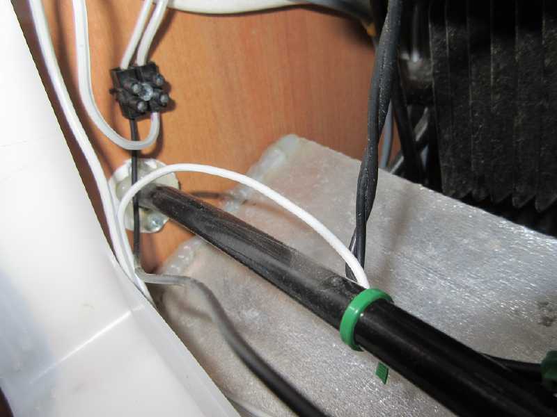

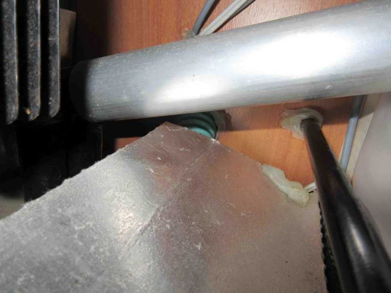

  • so, jetzt die versprochenen Fotos.
    Fahrzeug Van TL500, Bj.Winter 10/11. Kleber war kein Silikon sondern Heisskleber:
    Links Klebung hält, wurde von mir mit Heisskleber nachgeklebt.
    Rechts:
    Kleber hat nicht gehalten, die Pappe liegt auf dem Abwasserschlauch von der Küchenspüle.
    Da bin ich mit der Klebepistole nicht hingekommen.
    Funktion ist aber auch so vorhanden.
    Zwischen der Pappe und der Außenwand ist ein kleiner Spalt. Da wird kaum Luft aufsteigen.
    Die Hauptmenge der von unten kommenden Luft streich am Kühlkörper vorbei.
    Ganz natürliche Thermik.

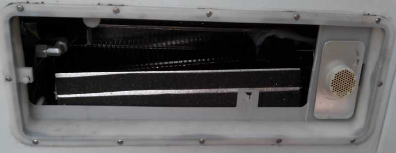

  • Hallo Heinz-Günter,
    Ist die Pappe an der Unterrseite der Kühlrippen?
    Bei uns und ich vermute auch bei Rainer auch liegt die Pappe an der Oberseite der Kühlrippen. Ich werde im Wochenende auch Fotos der Lage machen. Dann haben wir den Hobby wieder beim Haus.
    Grüsse aus Holland
    Evert
  • Hallo Evert,
    die Pappe ist an der unteren Kante des Kühlkörpers.
    Auf den Fotos kann man das gerade noch erkennen.
    Der Abstand der Pappe zum Kühlkörper ist ca. 3-5 cm.
    So streift die Luft ganz gut vorbei.
    Wenn die Pappe dichter am Kühlkörper wäre wird die Thermik vermutlich zu gering.
    Luft braucht Platz um strömen zu können.

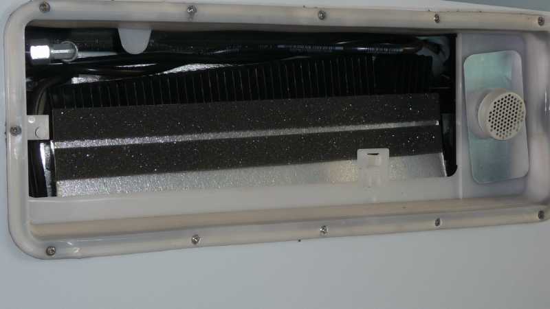

  • So ist es bei uns.
    Hinter dem oberen Gitter die Pappe gegen den Kühlrippen:

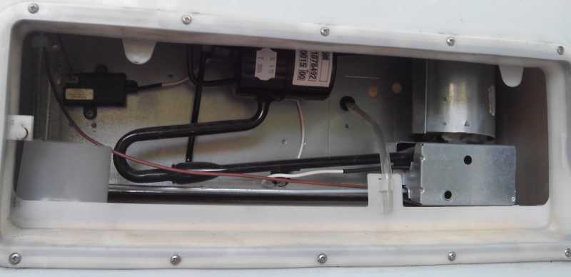

    Hinter dem unteren Gitter keine Pappe, aber der Kondenswasserbehalter (steht noch links) ersetzt von einem Slauch:
    Grüsse aus Holland
