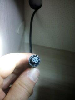

    da ich Radio und Kamera nicht von Caratec bestellt habe werden die vorhandenen Stecker nicht zusammen passen. Da hilft es mir sicher zu wissen welche Farben wofür benutzt werden.

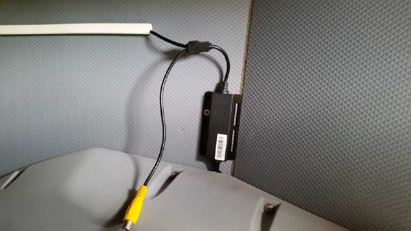

    da ich auch die Kamera gewechselt habe, ging es mir auch so,da das Kabel schon verlegt ist ,prüfen wieviel Adern,
    das Kabel hat.Bei einem vieradrigen Stecker oder Buchse ist die,:
    Ader 1-gelb Video
    2-rot spannung +
    3-weiß-Autio
    4-leer
    Abschirmung-minus
    Ich habe meine Kamera und Zubehör bei, http://www.carlights.de ,bestellt.Du kannst dort auch gute telefonische fachliche Hilfe bekommen.
    Dort sind auch Anpassungkabel erhältlich Ich bin von den vorhandenen Kabel ausgegangen und habe die Anpassung
    über Stecker aus dem Einzelhandel durch geführt.
    Je nach dem welches Radio Du einsetzt,kannst Du die Einschaltung der Kamera auch über den Rückfahrscheinwerfer
    einleiten.

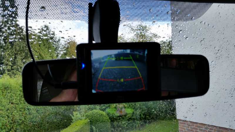

    Wir sind ebenfalls dran, eine Kamera nachzurüsten. Wie hast du den Spiegel von der Windschutzscheibe entfernt. Der ist ja mit einem Spezialkleber verklebt, der alle Temperaturen etc. aushalten muss.
    Pery und Judith

  • Hallo Pery und Judith,
    beim Ducato 244 ist der Spiegel noch auf einen kleinen Halter an der Scheibe aufgesteckt B) B)

    zunächst Danke für die schöne Beschreibung, auch an deinem anderen Thread.
    mehr durch Zufall. Ich wollte den Spiegel aus der kleinen aufgeklebten Halterung rausnehmen und dann ist er mir inklusive dieser Halterung von der Scheibe abgegangen.
    Unter Hitze im Sommer sollte sich der Kleber vorsichtig lösen lassen. Da hilft auch die gute alte Rasierklinge. Mit der kann man von der Seite ein wenig mithelfen.
