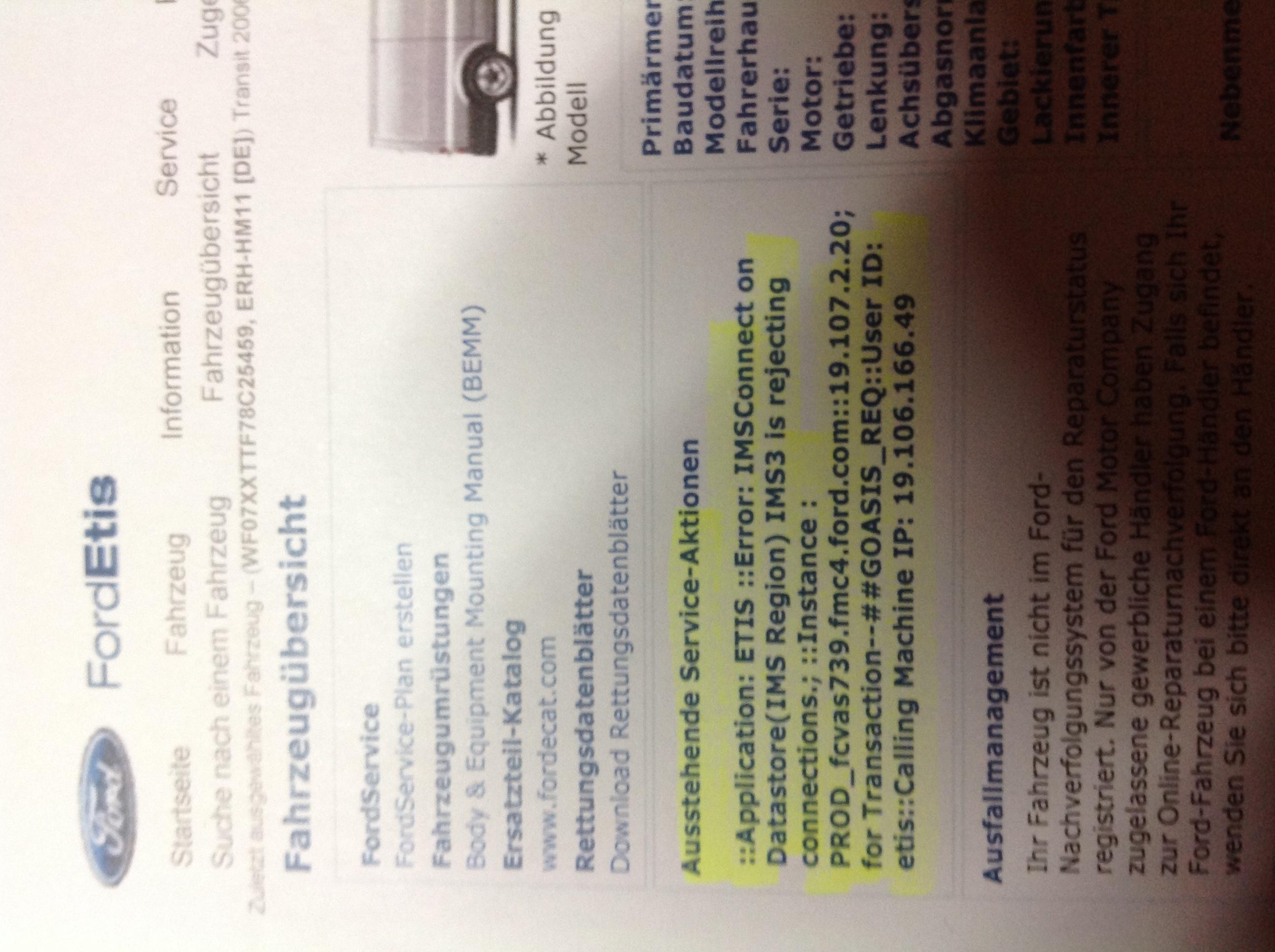

    das lange angekündigte Update der Motorsteuerung wir anscheindend ausgerollt.
    Nach dem ich in einem anderen einschlägigen Forum mitbekommen habe dass es eine neue Software Version geben solle habe ich mich mal im Etis angemeldet und meine Fahrgestellnummer eingegeben. Und Siehe da unter "Ausstehende Service-Aktionen" taucht folgender Hinweis auf: 15P08 - TRANSIT CAMPER PCM CALIBATION
    Bin mal gespannt ob sich Ford evtl. sogar von sich aus meldet (Rückruf) oder ob das dem Zufall überlassen bleibt.
    Jedenfalls habe ich mir dann vom Etis noch einen Wartungsplan erstellen lassen und da tauch der Hinweis auch auf.
    Für alle Interessierten hier der Link: Etis
    Da unser Siesta bis April Winterschlaf hält kann ich erstmal abwarten um zu Erfahren welche Nebenwirkungen evtl. mit dem Update verbunden sind.
    Falls jemand aus unserem Kreis in den Genuss dieses Updates kommt wäre es schön hier von seinen Erfahrungen zu hören.

  • Moin Hans,
    danke für den Hinweis.
    Ich habe gestern bei ETIS noch mal nachgeschaut.
    Für unseren Transit, Fert. 10/10 in Otosan, steht keine Maßnahme an.
    Frag doch mal bitte den Händler, ob erkennbar ist, für welche Fahrzeuge das konkret gilt.
    Ansonsten schöne Weihnachten mit etwas mehr Zuversicht.
  • Hallo an "wen es interessiert",
    ich komme soeben aus der Ford-Werkstatt vom Motorupdate zurück uns siehe da, obwohl mein Wombl gem. Etis aktuell betroffen ist, gibt es keine Update-Software. Laut Händleraussage befindet sich mein Fahrzeug auf dem neuesten Stand. Jetzt bin ich genauso schlau wie vorher, d.h. das ganze Gelabere der letzten Zeit (Ford, ADAC, usw,) ist eine Farce!
    Bin 'mal gespannt wie es weiter geht.
