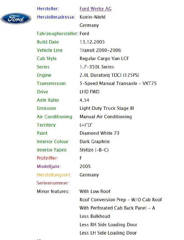

Mein Transit wurde am 17.02.2005 gebaut, aber nicht in Deutschland sondern in der Türkei, das ist Nachzulesen unter Fahrzeug-Identifizierungsnummer direkt bei FordEdis [b]HIER[/b] eingegeben, siehe Bild 1 Ich war erstaunt das ich bei Deinem unter Herstellungsort Germany gelesen habe. Danach habe ich meine Nr. bei den von Dir Verlinkten Seite eingegeben und siehe da mein Transit ist nach diesen Angaben auch in Germany Produziert worden, siehe Bild 2 was so aber nicht stimmen kann, ist schon Seltsam oder nicht.ZITAT: ( Denke mal , dass es bei Hobby auch ein System gibt und nicht frei Schnauze entschieden wird, wo und was eingebaut wird, zumal auf diese Warnleuchte im Bordbuch hingewiesen wird. Wenn jetzt eine „ Zündung an – Treppe einfahren“ Automatik vorhanden ist, wurde bestimmt auf die Kontrollleuchte verzichtet, Konzerne rechnen hier mit jedem Cent, was sich dann summiert.)
Da gebe ich Dir Vollkommen recht.Da mein Fahrzeug mit ziemlicher Sicherheit eines der ersten gewesen war kann es durchaus möglich sein das danach in der Ausstattung Nachgebessert wurde, und bei den Modellen mit Bj. 2006 eine elektrische Trittstufe eingebaut wurde. So wie es bei Dir Aussieht müßtest Du eine elektrische Stufe haben, hast Du eine elektrische dann müßte ja ein Schalter wie bei Charly oder Judith vorhanden sein.

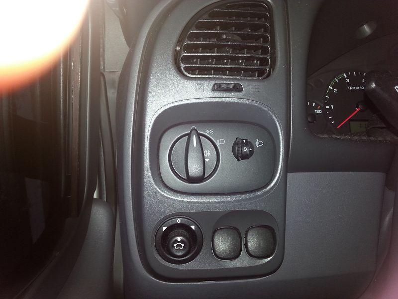

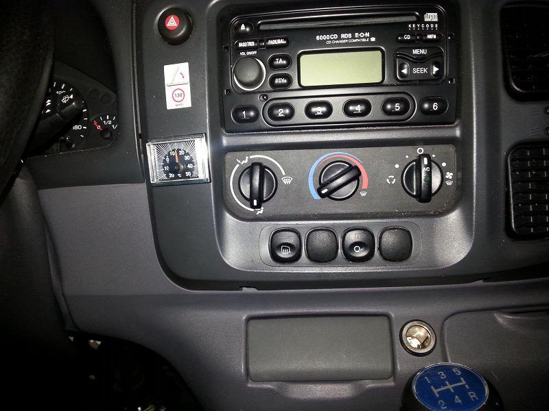

also mein WM ist Zulassung 2007 und ende 2006 bei Hobby gebaut worden. Ich habe genau die selbe Trittstufe und Schalter wie Judith, sogar die Reihenfolge der Schalter Anordnung ist identisch. Die Stufe fährt bei Zündung ein, Leuchte gibt es nicht. Da ich nur einen Vorbesitzer hatte und noch guten Kontakt zu ihm habe, habe ich ihn doch vorsichtshalber mal gefragt ob das beim Neukauf schon so war. Er sagt war Serie.@ Herwig
ich denke wird am Baujahr liegen, wird ja öfters mal was aufgewertet.Gruß

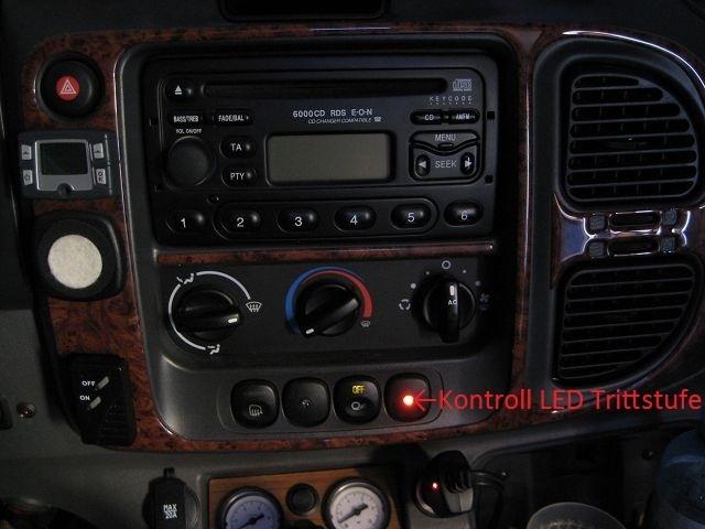

wir haben eine Omnistor-Trittstufe nachgerüstet und zur Kontrolle zuerst eine kleine Leuchte im Armaturenbrett eingebaut.
Wie bei allen Kontrollleuchten in den Instrumenten, kann man aber so ein Leuchte auch mal übersehen und nach dem ersten Beinah-Crash, habe ich umgehend auf einen Summer umgebaut.Selbst wenn die Trittstufe automatisch oder über einen Schalter eingefahren wird, so empfehle ich den Summer auf jeden Fall. Sollte die Automatik nicht funktionieren / oder es schlichtweg vergessen worden sein, wird der Summer Dich sofort daran erinnern.

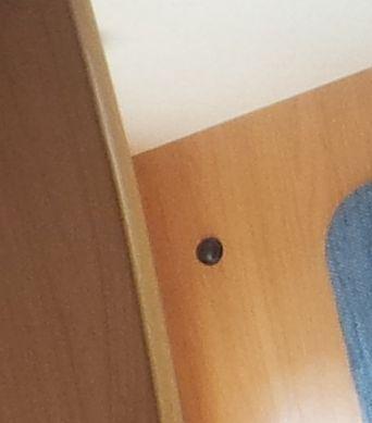

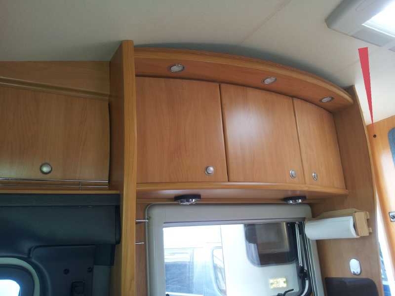

und dem von Charly schließen wir uns an, >Gute Fahrt<@ Herwig: Ja ist bei unserem WoMo genauso wie bei Judith, bin letztens mal zum WoMo gegangen und habe ein paar Bilder gemacht. Wenn ein Relais verbaut wurde, kann es nur in der Trittstufe sein, was ich aber nicht glaube, eher schon, dass es hinter einer Verkleidung im Kleiderschrank ist, da von der Trittstufe drei Kabellitzen Orange/ Grau und Lila in diese Verblendung führen, in dem auch die Verkabelung des Wippschalters liegt. Wie auf einem der Bilder zu sehen ist, gehen auch Kabellitzen (7 Stck.)(Orange/ Lila/ Braun/ Rot/ Weiß und 2x Schwarz) von dort nach vorne, wobei ich annehme dass einige oder alle auch zur Batterie führen, aber dass und die Relaissuche ermittel ich (wir) wenn Zeit dafür ist.
Zum Relais, dass sollte doch wohl in der Nähe des Wippschalters liegen, oder?Martin
