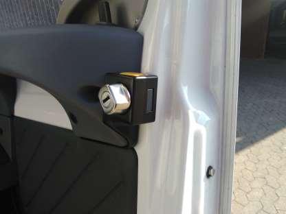

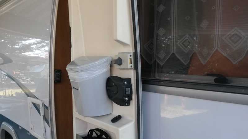

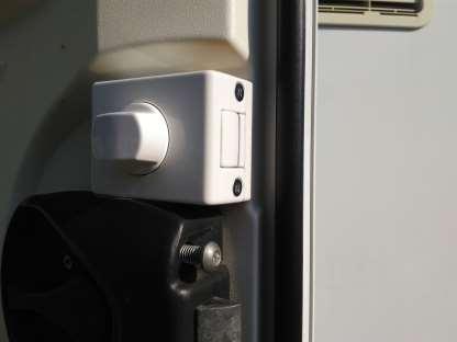

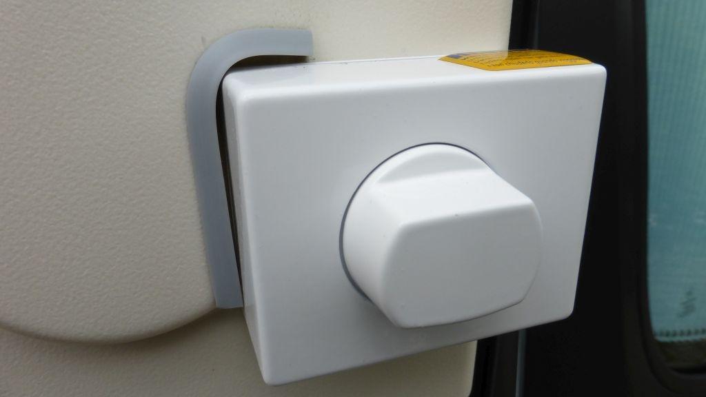

Hallo Franz,

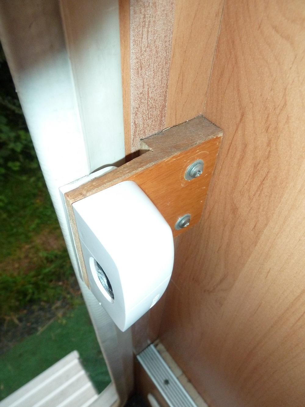

ja das Schloß habe ich selbst eingebaut. Es ist ein Zusatzschloß für Wohnungstüren (genaue Bezeichnung Abus 4010 N, Zusatzschloss)
bei Ebay geschossen für 25,- Euro B) . Der darunter geklebte Alu-Winkel ist selbst gemacht

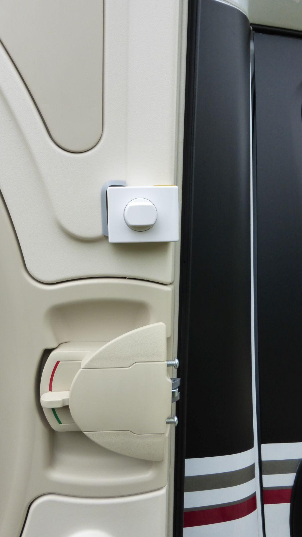

Habe das gleiche Schloss von Abus bei meinem Ak 725 ingebaut.
Musste es noch ein bisschen auf der Innenseite unterfüttern um vorhandene Konturen im Türbereich auszugleichen. Sonst war die Montage kein Problem.
Habe das Schloss bei uns im Baumarkt gekauft, Preis habe ich jetzt aus dem Stehgreif nicht verfügbar aber so ca. 50,- € würde ich sagen.

Hallo Conny und Charly,
klare Aussage : Nichts!
Es ist eine zusätzliche Sicherung der Aufbautüre, wohlwissend das ein Mobil dadurch nicht zu einer Festung wird.
Uns ging es dabei darum dass das recht einfache vorhandene Schloss einfach nochmal eine Zusatzsicherung erhält.
Und wenn es nur dazu dient den nicht so versierten Zufallstäter durch die optische Erscheinung des aussen sichtbaren abus Schlosses dazu zu bringen sich etwas anderem zuzuwenden.
Aber das kann ja Gott sei Dank jeder für sich selbst entscheiden.

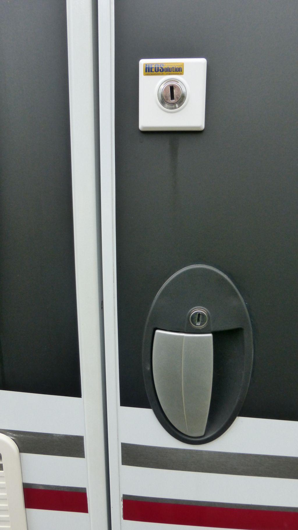

Hallo Gemeinde,

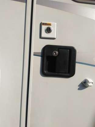

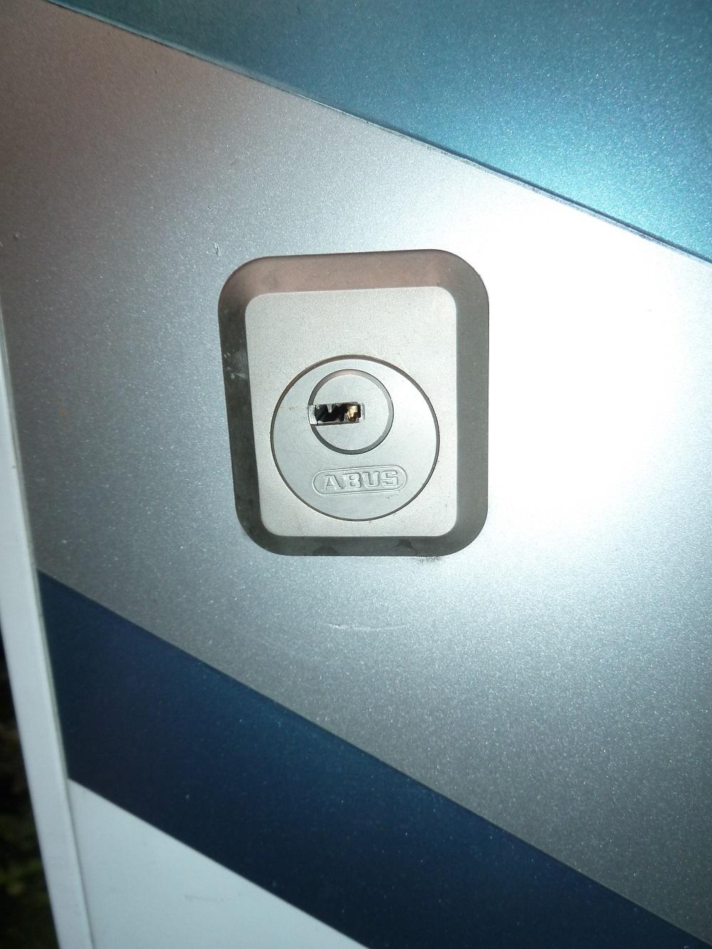

ich habe auch so ein Schloss verbaut. An Aufbautüre und an den Fahrzeugtüren. Selbst eingebaut (das schaffte sogar ich :blush: :blink: ). Ich habe die Schlösser von der Firma Heosafe und für alle drei ca. 120 € bezahlt. Mein Liebelein fühlt sich jetzt sicher und ich bin mit der Lösung auch zufrieden.
Die Fahrzeugtüren gehen nicht mal auf, wenn man vergessen sollte abzuschließen. Die Sicherungen halten sehr, sehr gut. Dort denke ich, kommt keiner rein. Wenn einer durchs Fenster möchte, dann gerne. Alles 100%-ig sichern kann man nicht. Bei uns im Auto gibt es eh nicht viel zu holen.
Fernseher ist alt, es liegen "Lockhandys" rum für den schnellen Zugriff, Bargeld gibt es kaum im Fahrzeug und Papiere sind immer "am Mann". Zudem haben wir ja noch Hobby-Fan- und Wachhund Emma an Bord
Gruß Helmut

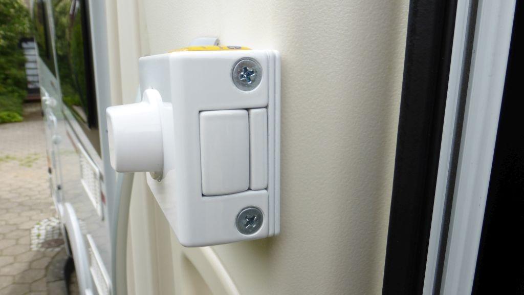

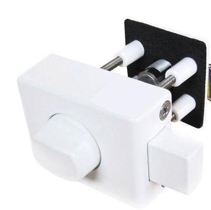

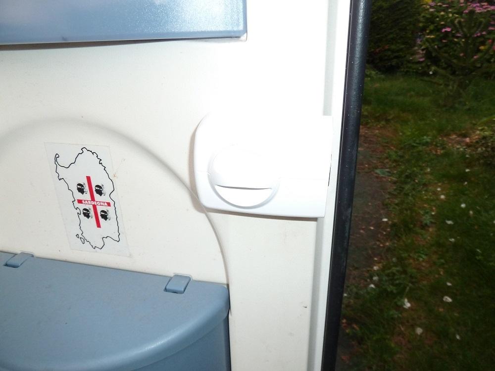

Hallo Manfred,
danke für die Bilder.Leider kann ich aus den Bildern und anderen Beiträgen nichts über die weitere Verschraubung des innen liegenden Schlossteils erkennen oder erfahren.
Da der Schließzylinder (außen) mit dem innen liegenden Teil durch zwei Schrauben verbunden ist und zur richtigen Sicherheit noch mindestens vier weitere Schrauben mit der Tür verbaut werden sollten, interessiert mich eure Verschraubungen.
Sollten nur die zwei Schrauben Außenzylinder/ Innenteil eine feste Verbindung und die weiteren vier Schrauben in das Verbkleidungsmaterial der Tür geschraubt worden sein, bedarf es nur einen kurzen, festen Schlag mit einem Dorn von außen auf den runden Zylinder und das komplette Schloss liegt im inneren des WoMo, so wollte ich es nicht machen..Bei Oelmühle / cuick-safe ist wie bei dir Manfred eine Außenverblendung am Schlosszylinder, um das Schloss richtig sicher zu verschrauben, dachte ich an eine Gegenplatte, die die Maße des Innenteils hat, 85 x 60.
2 mm VA mit an den Außenseiten angeschweißten Gewindemuffen. Das bedeutet aber auch, nicht nur das große Loch für den Zylinder, sondern noch weitere vier 6 mm Löcher für die Außenplatte mit den Gewindemuffen. Somit würde ein Durchschlagen des Zylinders allerdings unmöglich.
Bevor ich dieses Vorhaben :whistle: >Hochsicherheitsschloss< :laugh: angehe, wäre eine etwas genauere Beschreibung eurer Verschraubung hilfreich.
Nur die Zwei im Metall verschraubten Verbindungen und vier Kunststoffverschraubungen können doch keine Schlosssicherheit bringen.
Deshalb, wie habt ihr das >Innenteil< verschraubt?? Rote VerschraubungslöcherDanke schon einmal für Infos dazu
