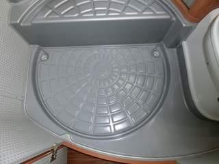

Duschtasse Risse
  • Es finden sich hier viele Mitglieder, die Rissbildung in der Duschtasse beanstanden. Dies betrifft ältere und jüngere Fahrzeuge. Hat Hobby denn inzwischen die Produktion verändert und auf haltbare Ausführung umgestellt? Vielleicht können Käufer von 2015er oder 2016er Jahrgängen hierzu berichten.
  • Das ist kein typisches Hobbyproblem, trifft, soweit ich weiß, ziemlich alle Hersteller, gerade, wenn die Duschtasse aus Kunststoff hergestellt ist.
    Mit den Jahren dünsten die "Weichmacher" aus und die Duschtassen werden spröde.
    Besonders schlimm ist es bei den Duschtassentypen, die einen nachgiebigen Unterboden haben, da kommt bei Bewegung der spröde Kunststoff nicht mehr mit und reißt.

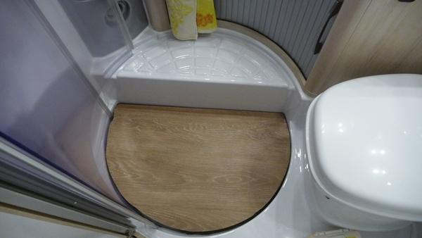

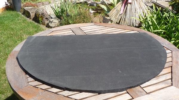

    Duschtassen- Risse sind seit Jahren in (fast) allen Mobilen ein Thema. (Oberklasse weiß ich nicht) Bei meinem vorletzten Mobil (FFB) ging sie nach 5Jahren kaputt, bei meinem letzten (CI), war es nach 10Jahren der Fall. Das habe ich wie folgt selbst behoben. An beiden Enden des Risses ein Loch gebohrt, damit es nicht weiter reisst. Zusätzlich in der Mitte noch ein Loch und dann in alle Bohrungen so viel Silikon wie möglich hineingedrückt, das der Riss von unten abgedichtet ist. Hat funktioniert. Jetzt versuche ich, den wahrscheinlich kommenden Schaden, möglichst lange aufzuhalten oder sogar zu verhindern. Dazu habe ich mir eine "Einlage" gebaut. Auf 20mm dickes Isoliermaterial habe ich mit Sikaflex eine dünne Holzplatte geklebt. Den Namen des Materials weiß ich nicht mehr, das hatte ich noch übrig von eine Aufbauklappen Reparatur. Dadurch wird das Körpergewicht, welches ja oft auf die Standfäche eines Beines verlagert ist und die Duschtasse dort extrem belastet, besser verteilt. Später habe ich noch ein 25mm Loch in diese Einlage gebohrt um sie leichter herausnehmen zu können.

  • Und duschst du mit oder ohne Einlage?

    das Material das du als Unterbau verwendet hast ist "Armaflex". Armaflex ist ein geschlossen Poriges Isoliermaterial das in erster Linie bei Kälteleitungen, Kaltwasserleitungen eingesetzt wird da es kein Wasser aufnimmt.
    Gibt natürlich auch verschiedene Hersteller nicht nur Armaflex.
