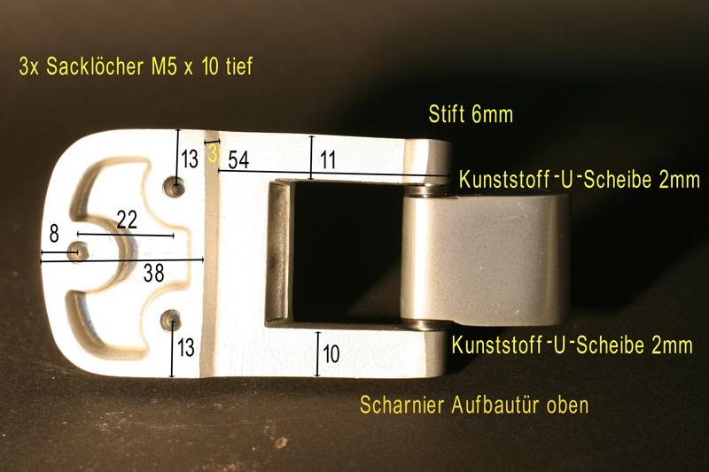

hallo leute,also ich wäre auch dabei,bei den türschanieren für eine 180°öffnung der außentür

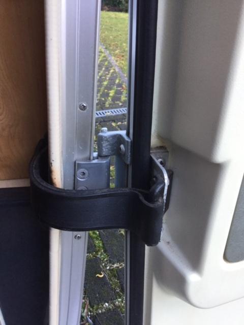

Hallo Forumsgemeinde..
Wenn wir nicht schon eine kostengünstigere Lösung für das Öffnen und Halten unserer Aufbautür gefunden hätten , wären wir bei den 180 Grad Scharnieren wahrscheinlich auch mit dabei.
Vielleicht ist das ja für den einen oder anderen auch was.
Bei unserer Aufbautür habe ich das Türfangband aus Gummi entfernt, und aus dem Internet für Trailer und Anhänger aus
V2 A ( Edelstahl ) gefertigte Klappenhalter mit Gummiunterlage für 14 Euro den Satz gekauft und angebracht. 30 Minuten Sache.Die Tür öffnet jetzt ca 160 Grad und wird dann bevor Sie an den Aufbau schlägt befestigt.
Schaut Euch die Bilder an.

Hallo Michael,
ich glaube die Lösung gab es schon und ist natürlich auch nicht schlecht.
Das Problem war aber wohl eher (zumindest bei uns), dass ein Umschlagen der Tür ohne 180° Scharnier, zu einer Beschädigung der Bordwand führen kann.
Wir hatten uns bis jetzt mit einem Kunststoff-Feststeller beholfen. Das ist nicht so komfortabel wir Dein Klappenhalter, aber die Tür kann dann auch nicht umschlagen.
