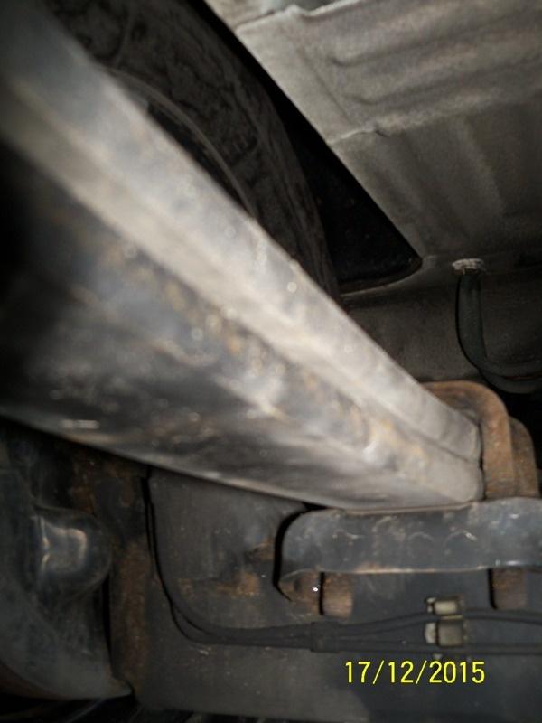

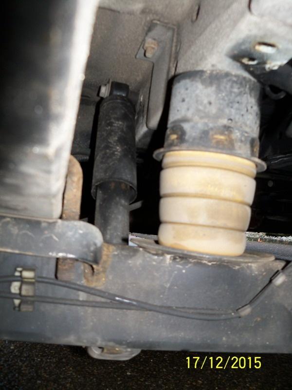

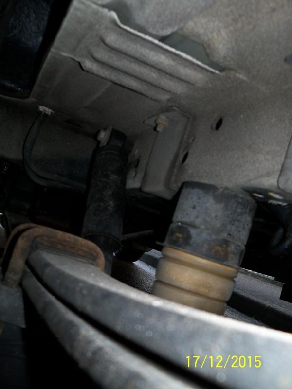

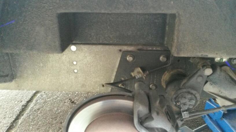

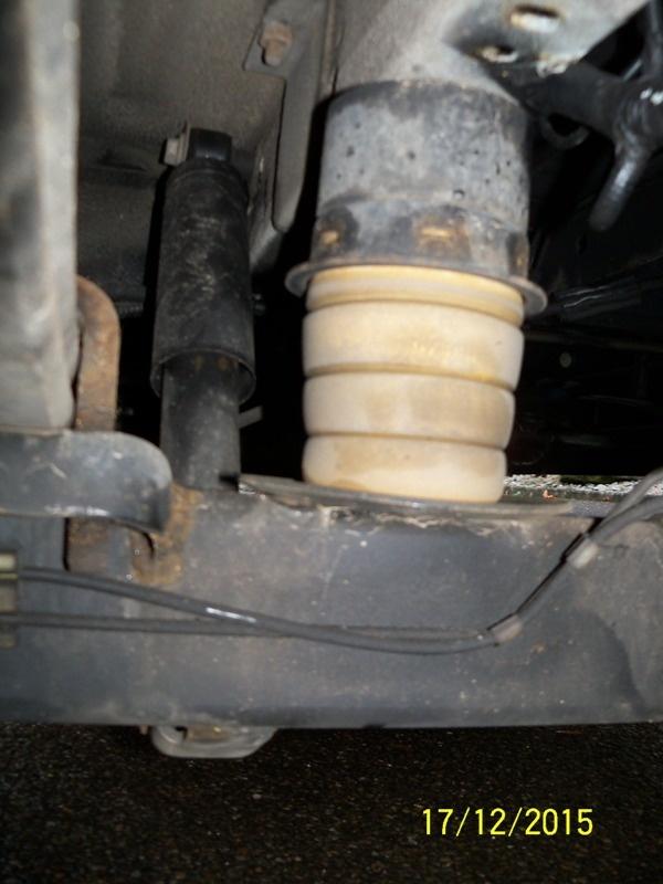

  • Macht es dem Bernd doch nicht so schwer. Entweder hast du eine starre Achse mit Blattfedern oder eben die Drehstabachse (zu erkennen das das Drehstabrohr nicht auserhalb der Radnabenmitte sitzt) siehe Bild unten. B) B)
  • Da ist es noch besser zu sehen
  • Hallo Hartmut, Dieter, Katrin und Ulf,
    danke für die super Beschreibung.
    So als normaler Kaufmann habe ich nicht so den Durchblick.
    Kann mir aber jetzt etwas darunter vorstellen. Klasse.
    Liebe Grüsse
    Bernd
