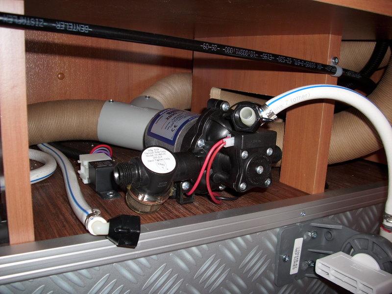

    an meinem Hobby Siesta 65 TL Baujahr 2013 ist das Schauglas von dem Wasserfilter wahrscheinlich durch Frostschaden gerissen. Hat jemand schon einmal versucht das Schauglas abzuschrauben? Die Shurflo-Pumpe ist ganz auf den Boden montiert und somit lässt sich das Schauglas nicht nach unten wegschrauben. (hat nur ca. 1 mm Luft, das Gewinde ist aber 9 mm lang. Man muss somit die ganze Pumpe wegschrauben. Was bei einer Öffnung von 150 x 100 nicht so einfach ist.

    du brauchst nur 3 Schrauben am Gehäuse der Pumpe zu lösen und den Pumpenkopf abnehmen.
    Dann sollte das Filtergehäuse abzuschrauben sein.

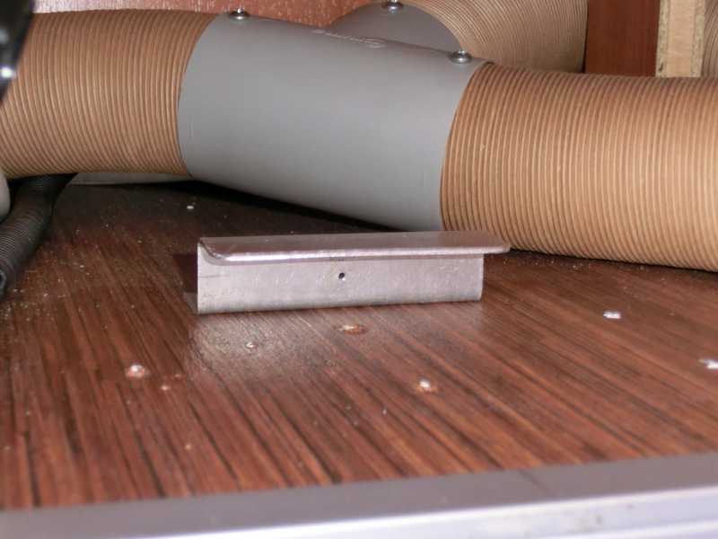

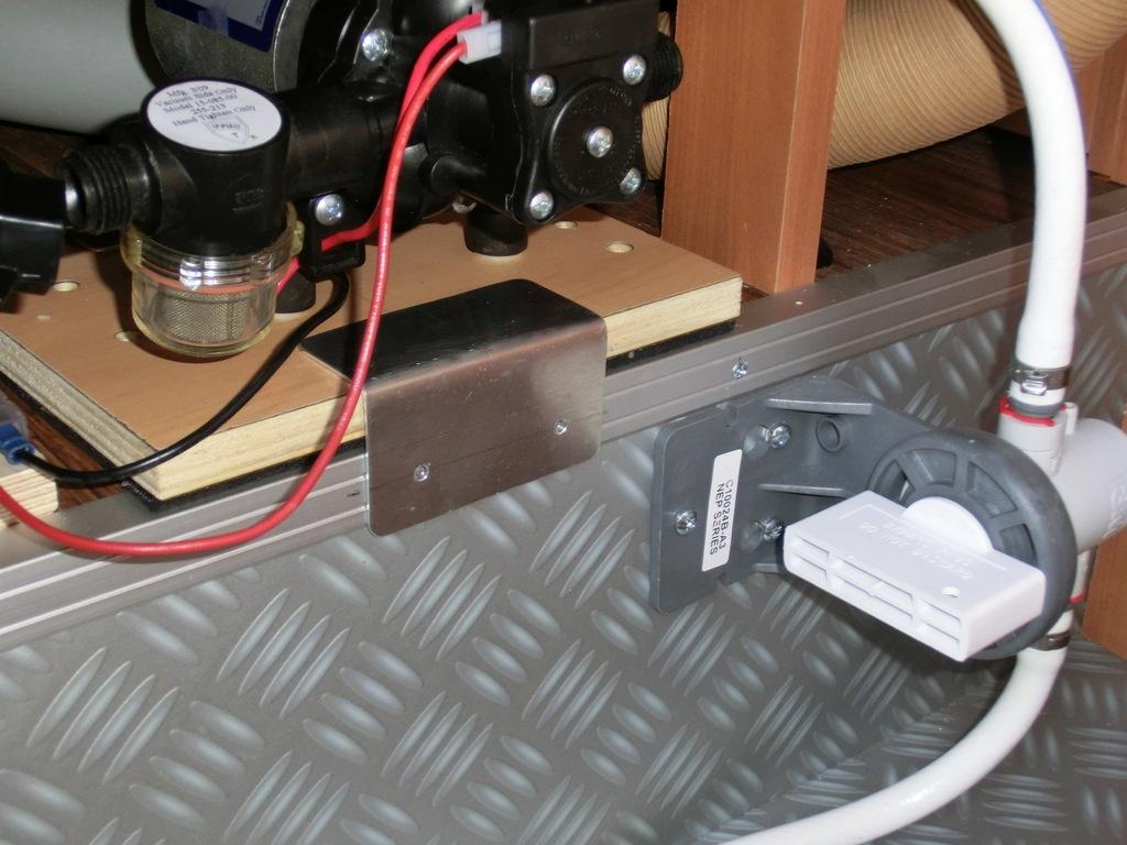

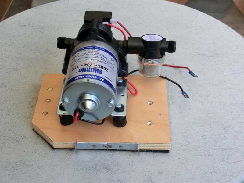

    Das Ausbauen ist meist schwierig. Ich habe die Pumpe mittels Gummipuffer(leise Sohle,im Zubehörhandel erhältlich)
    auf eine Platte auf geschraubt,diese Platte wird in ein Halterung geschoben,das wechseln der Pumpe dauert nur wenige Minuten.

    Die Idee mit dem höher setzen war an sich schon prima, die ganze Pumpe flexibel einzubauen noch besser.
    Ich habe die Pumpe auf ein Holzbrett geschraubt und seitlich zwei Einschübe gefertigt. Um die ganze Sache zu lösen habe ich die Wasserschläuche mit zwei Schnellverschlüssen versehen und kann so die Pumpe einfach herausnehmen.
