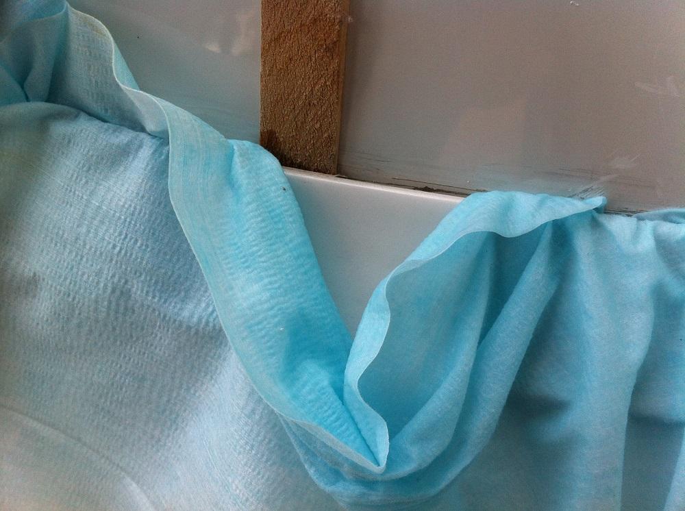

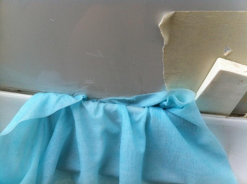

    bin von meiner Schiffsreise wieder zurück.
    Habe heute gleich mal die Provisorische Folie entfernt und mit dem Wasserschlauch das Fenster abgespritzt, sogleich floss innen ein kleiner Bach.
    Hat jemand von Euch schon einmal ein solches Fenster ausgebaut oder ist jemandem bekannt wie es eingedichtet ist?
    Nach dem Ausbauen der Innenteile und der Halteklammern habe ich versucht das Fenster nach außen wegzudrücken, da tat sich aber nichts. Möchte das Fenster nicht kaputtmachen, da ich demnächst nach Korsika Fahren will und Ersatzteile bei Hobby ja immer lange Lieferzeiten haben.Notfalls Klebe ich halt wieder alles zu und mache das erst im Winter in der Halle.
