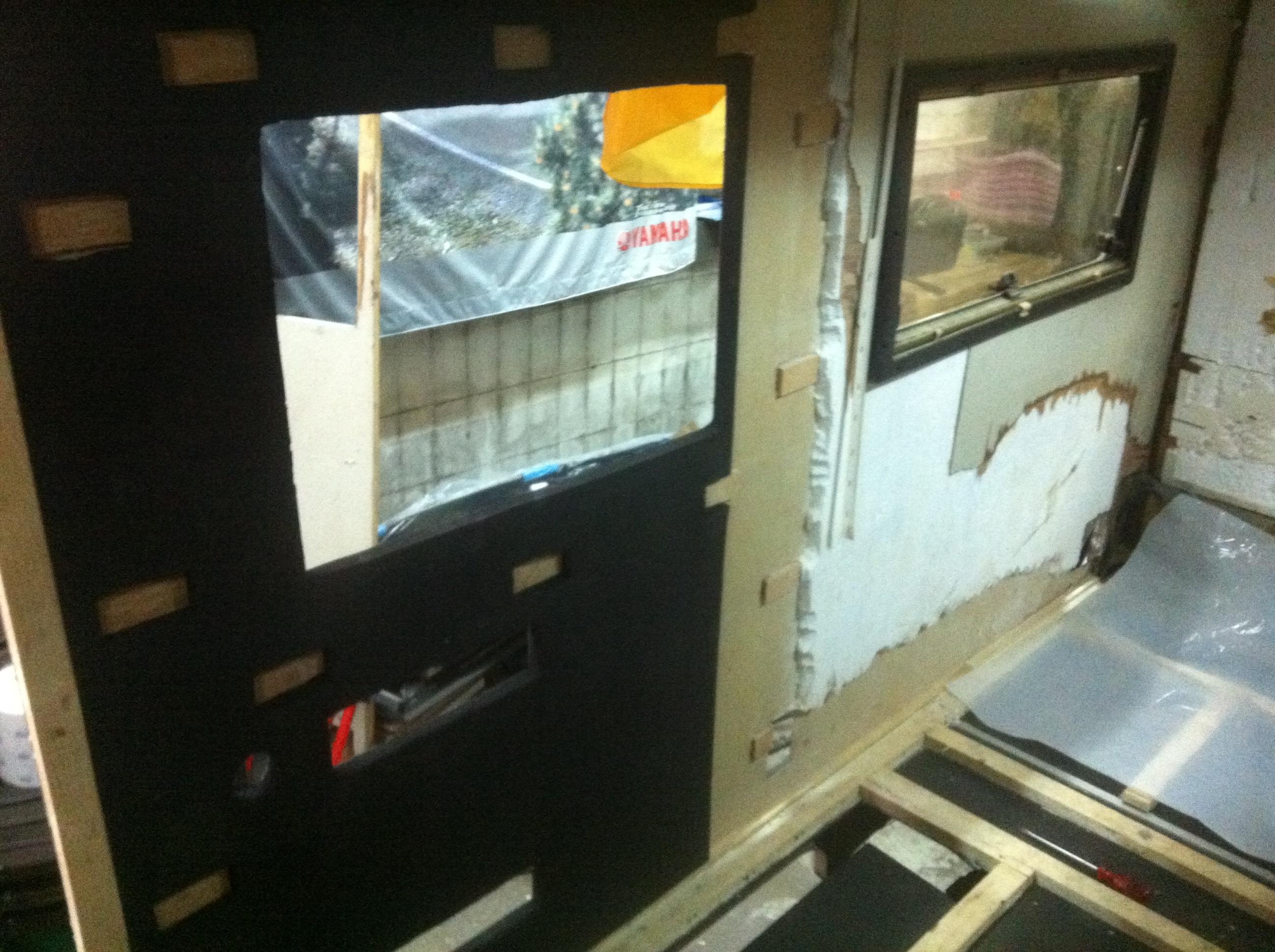

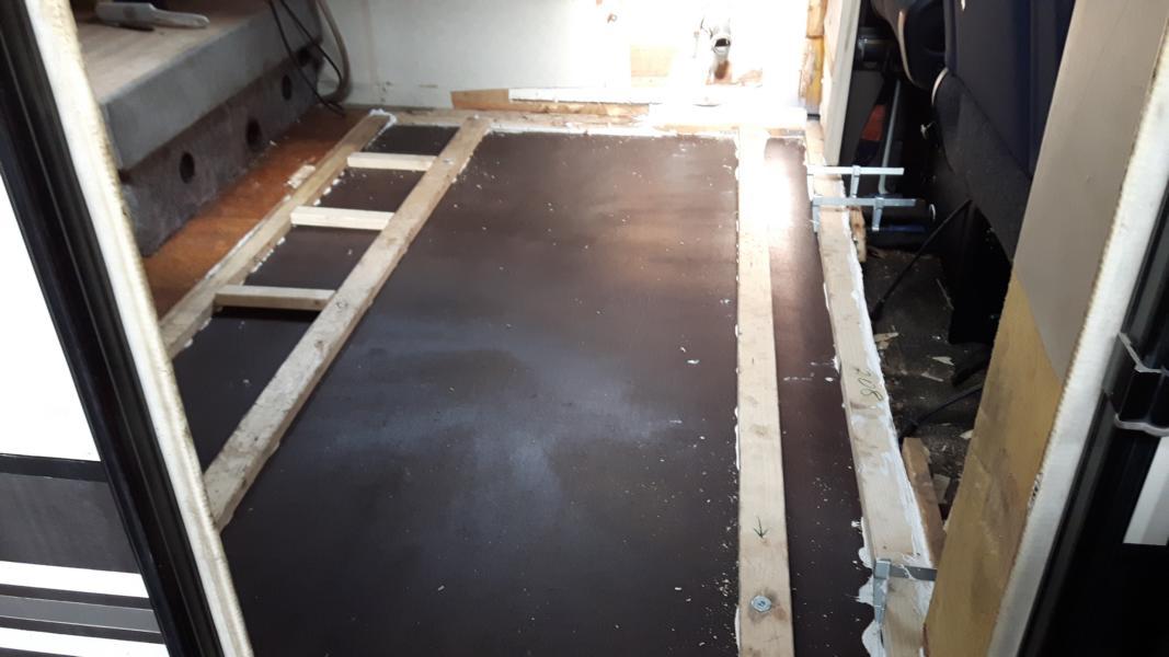

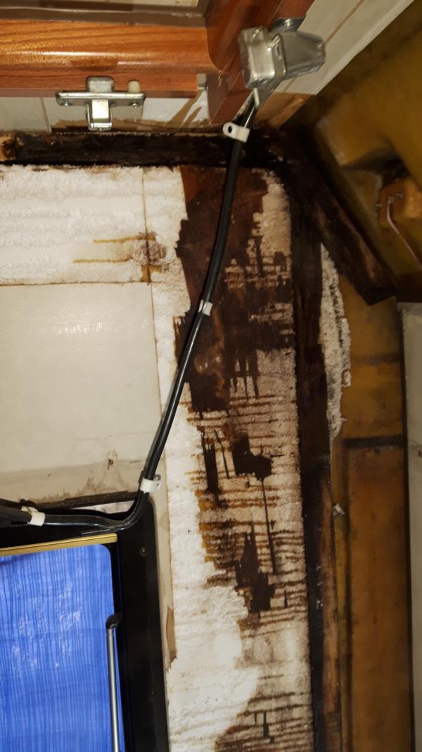

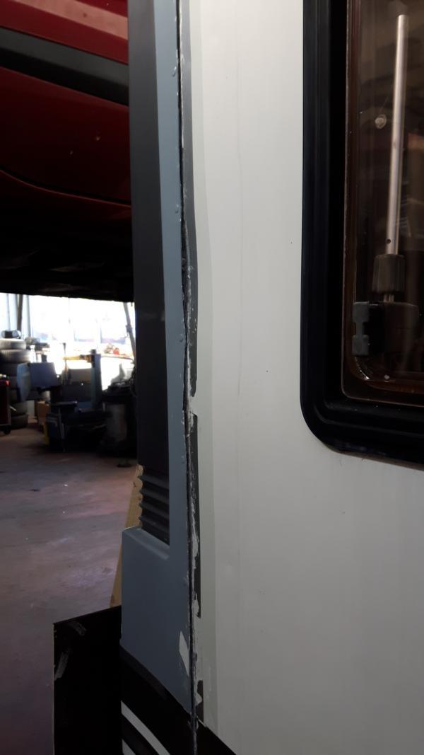

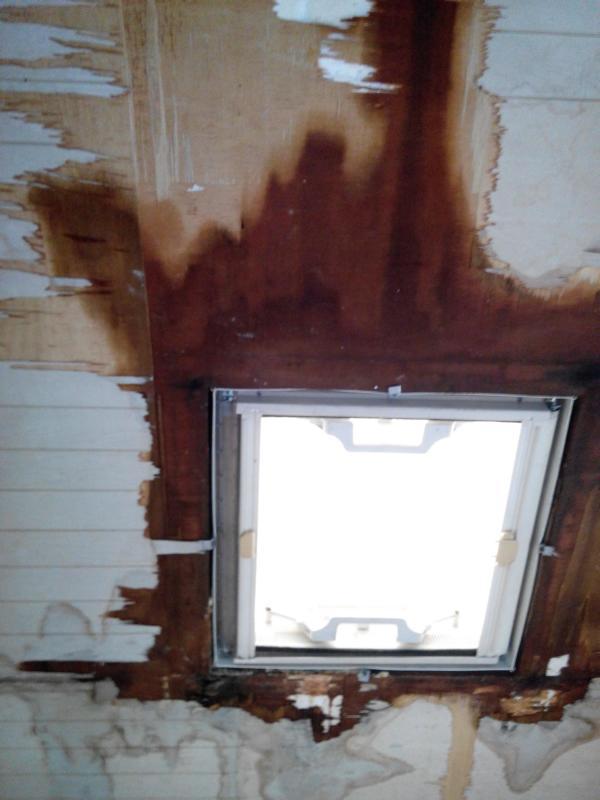

    ich habe den Bock seit Donnerstag wieder bei mir auf dem Hof stehen, da mein Kollege den Platz in der Werkstatt wieder benötigte. Und siehe da, nach einem Schauer....WASSSSSSER im Türbereich :angry: :angry: :angry: HAbe dann festgestellt, dass die Türe undicht ist und der ganze Siff von dort kommt. Also Türe raus und gleich den vorderen Balken neu eingeklebt.
    Also im hinteren Bereich sah es erst übel aus, dann war es aber doch nicht so schlimm. Am Bad war ich noch nicht, habe ich momentan auch nicht vor. Von unten sieht er da noch relativ gut aus.

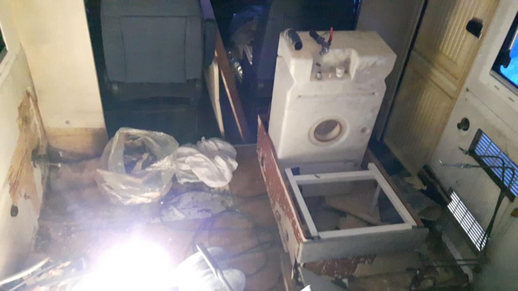

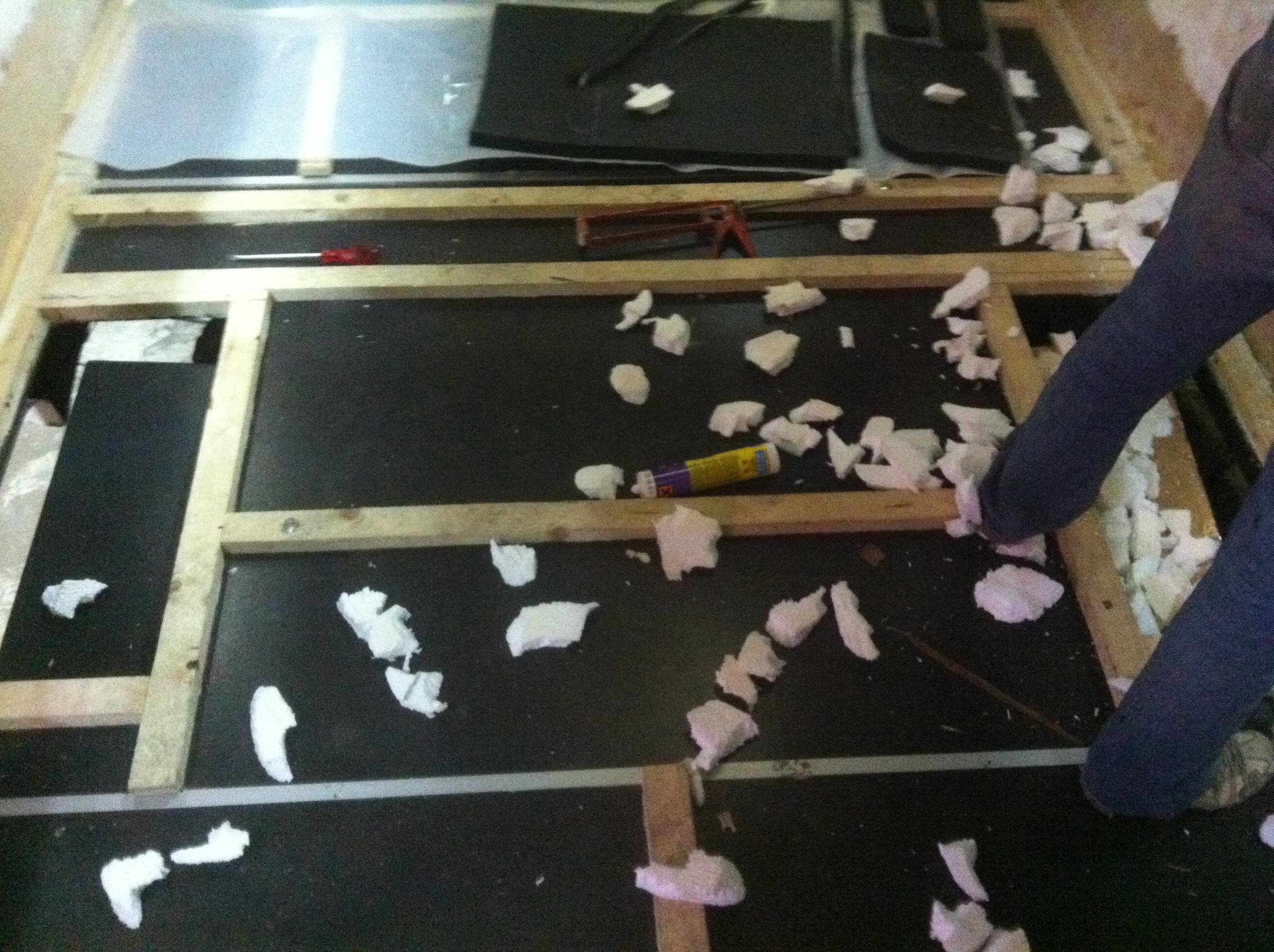

    Ansonsten ist er von innen mehr oder weniger entkernt. Vorne ist eben ein neuer Unterboden drin. Werde da noch mehrere Verstrebungen einkleben, insbesondere im Bereich der Trittleiter an der Eingangstüre.
    Die Möbelfronten habe ich schon in seidenmatt lackiert. Bezüge und Polster kommen neu und evtl. baue ich den Heckbereich etwas um, sodass ein Kinderetagenbett anstelle der zweier Dinette dort seinen Platz findet.
    Ach ja, die Dachbox ist direkt in das Dachgebohrt, bzw. aufgesetzt. Da werde ich eine Metallplatte aufkleben, welche Aufnahmen hat, damit die Löcher im Dach dicht und zu sind und ich die dachbox bei bedarf auf / ab nehmen kann.

  • Ach ja, da fällt mir ein, als ich heute die Türe ausgebaut habe, war die mit so einem Dichtband und vermutlich auch Dekalin versehen.
    Ich wollte eigentlich nur Dekalin verwenden???? Oder doch eher so ein Dichtband????
    Wenn Dichtband wie heißen diese Dinger? Dichtband? :silly:
    Gregor
  • Ich wollte eigentlich nur Dekalin verwenden???? Oder doch eher so ein Dichtband????
    Gregor
    Dekalin/Dekasyl reicht völlig.Hast Du eine Reeling auf dem Dach?Dann würde ich mir Querstreben besorgen/anfertigen,und die Dachbox da drauf montieren.
    LG Frank
  • Ja Dekalin reicht und ist besser als das Dichtband! Habe die Tür auch so verklebt aber mit was hast du die Abdeckleiste die die Schrauben verdeckt ersetzt? Bei mir sind die so spröde gewesen das die beim abmachen in seine Einzelteile zerfallen ist, genau wie bei den Serviceluken.
  • Hey basti, ich habe die Teile noch....Aber andere Schrauben nehmen müssen, deshalb mehr dekalin. Sieht bislang dicht aus!!!

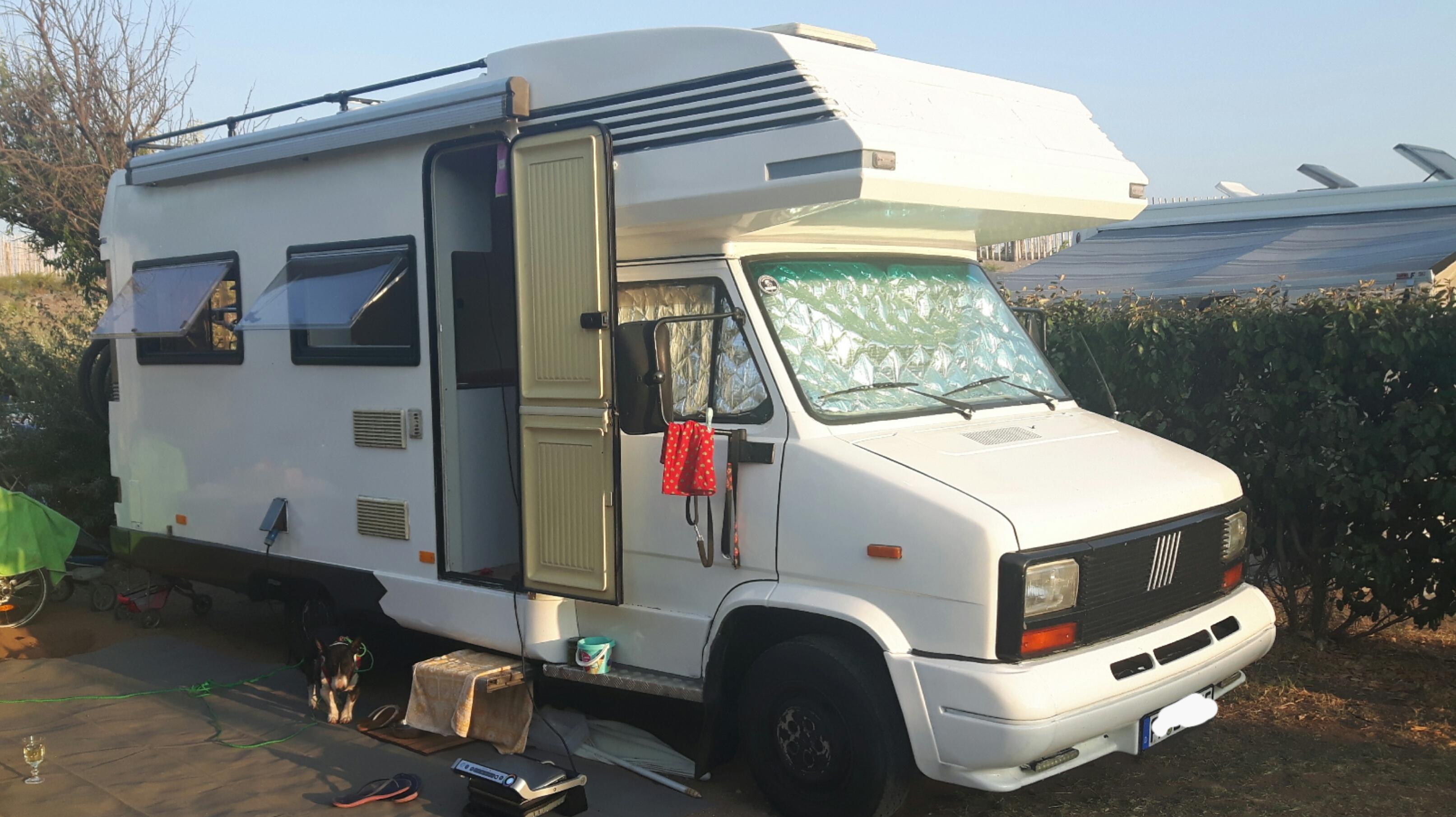

    Nachdem unsere erste Tour nach Spanien im Juni nach 25 km auf der BAB endete und die Wasserpumpe durch war, haben wir nach dem Einbau einer neuen Pumpe die Feuerprobe durch die Schweiz an den Gardasee hinter uns. Erfolgreich ;)
    Da er nach den Reperaturmaßnahmen extrem beschissen aussah, kam im August der Lack ab und die Morchel wurde neu gelackt!
    Da ich weder Maler, noch Lackierer oder sowas bin, bin ich mit dem Erfebnis überaus zufrieden.
    Und jetzt sind wir in Südfrankreich und genießen den Urlaub.
