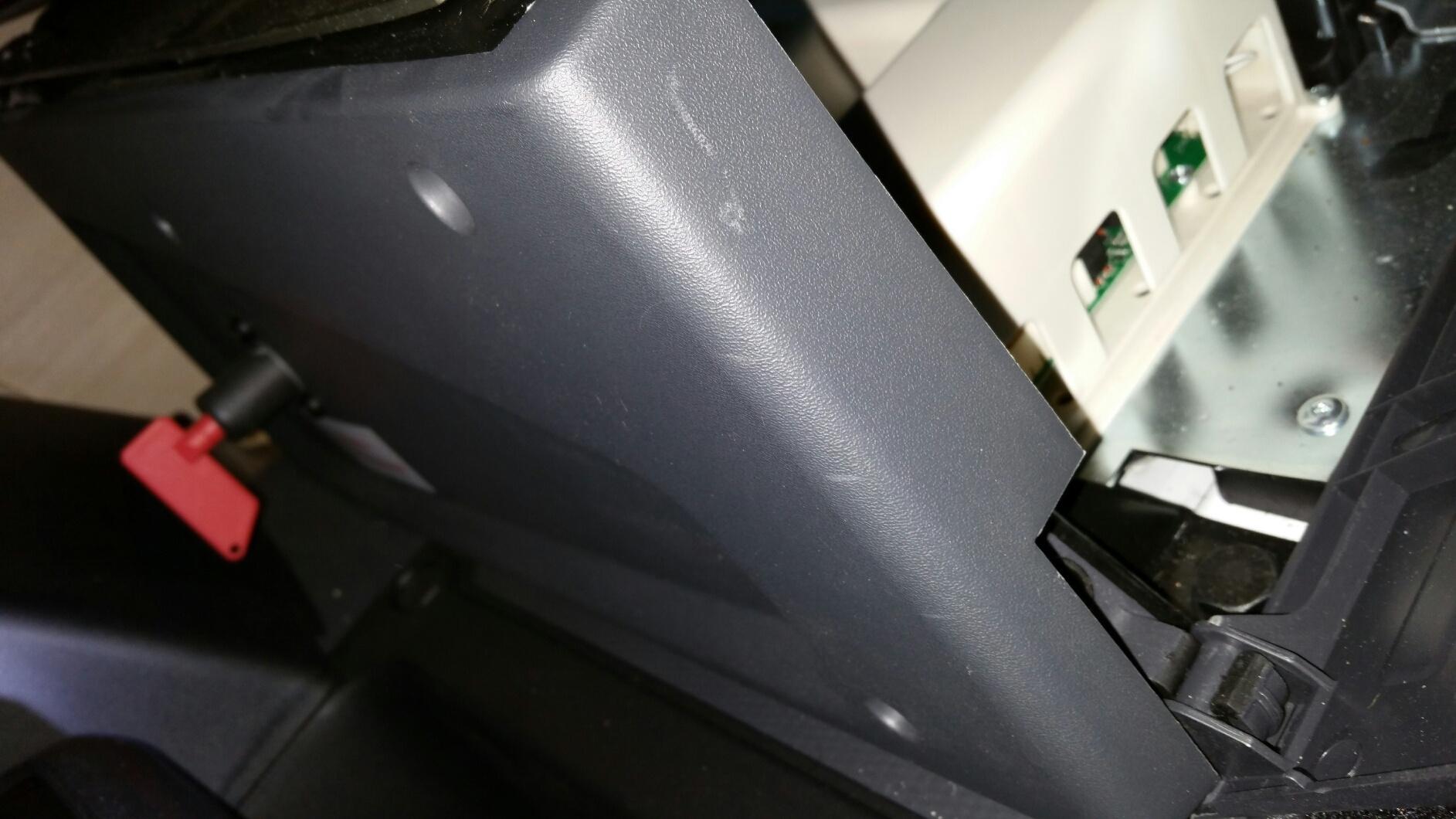

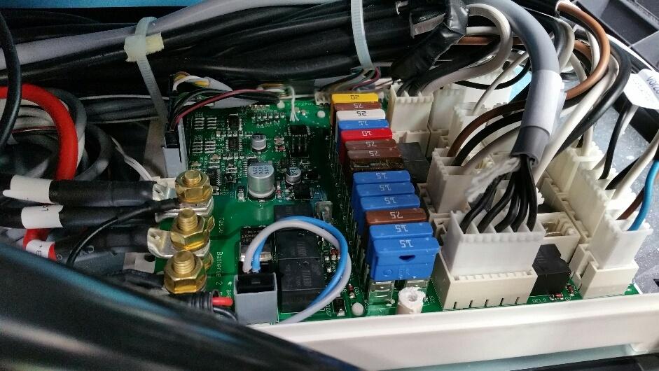

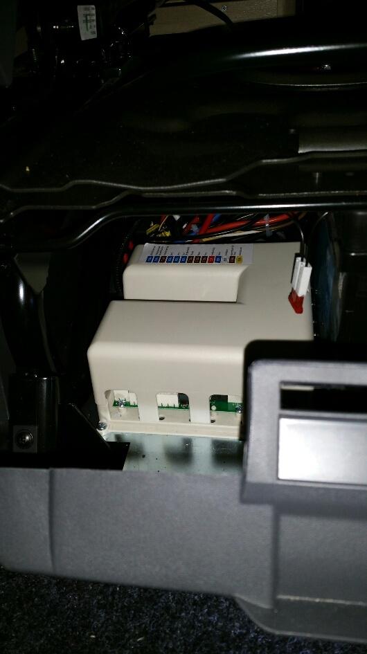

  • Hallo Bernhard,
    den SItz würde ich nur für größere Arbeiten im Bereich des Elektroblockes ausbauen. Sicherungswechsel sollte auch einfacher durchzuführen sein. Ich würde nur den vorderen Deckel an der Sitzkonsole aufklappen und das Seitenteil an der Türseite durch Lösen der drei Schrauben abnehmen. Der Platz ist dann eigentlich ausreichend. Mit eine kleinen flachen Zange oder Plastik-Pinzette die Sicherung herausziehen. Welche Sicherung für welchen Stromkreis zuständig ist, kann man der Bedienungsanleitung des Fahrzeuges entnehmen.
    Der Deckel des Elektroblockes wird von zwei Kreuzschlitz-Schrauben gehalten. Dann sollte man aber vorsichtig mit metallischen Gegenständen sein, da die Batterieanschlüsse jetzt völlig frei liegen. Besser ist es, dann die Battterien abzuklemmen.
    Vielleicht wird es durch die Fotos etwas klarer.
    Gruß Jürgen
