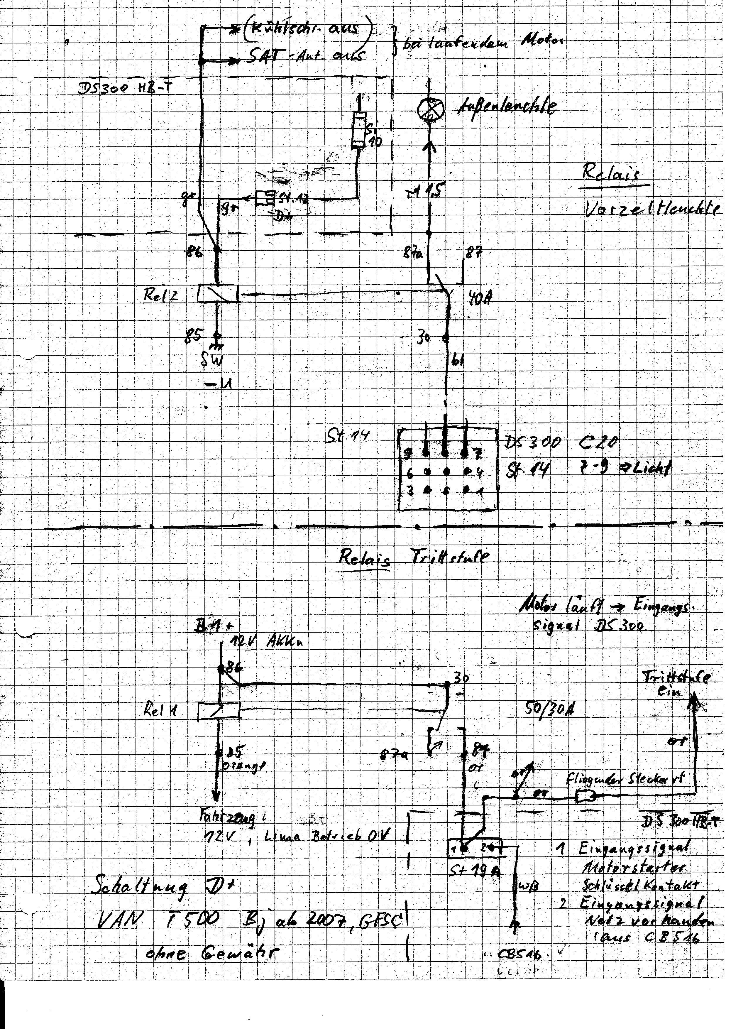

    das D+ Signal wird "künstlich" gebildet.
    Dazu wird ein 12 V Signal bei Motorbetrieb benötigt.
    Die Schaltung der Relais findest du auf der Skizze.

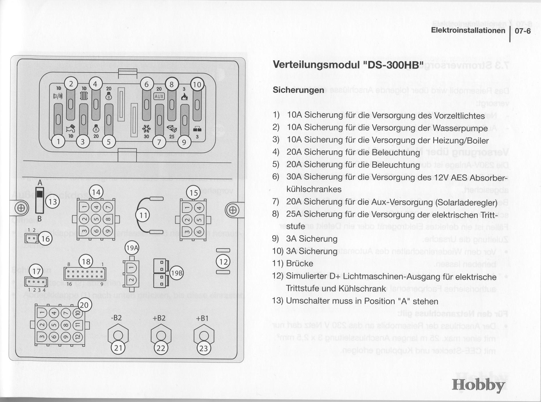

    Zusätzlich benötigst du noch die Beschreibung der DS300.
    Wenn noch Fragen, gerne.

    Unter dem Beifahrersitz befinden sich zwei Relais.
    Relais 2. Ich nehme an das ist das Relais mit dem Stecksockel.
    Die Si10 ist die Si10 auf dem Verteilungsmodul (Sicherung ist in Ordnung) und der ST12 ist der ST12 auf dem Verteilungsmodul.
    Wenn der Motor läuft kommt nun über die Si10 Plusspannung auf das Relais R2 und das Relais schaltet die Außenleuchte ab.
    Die Plusspannung wird auch noch benutzt die Satellitenantenne auszuschalten.
    Beim Kühlschrank steht "Kühlschrank aus", müsste bei "Motor an" der Kühlschrank nicht so geschaltet werden, dass er während der Fahrt mit 12V betrieben werden kann?
    Relais 1.
    Das Signal B1+ ist die Nummer 23 auf dem Verteilungsmodul. Hängt das mit der Plusspannung über die Si10 zusammen?
    Am Anschluss 85 von Relais 1 steht: Fahrzeug 12V, Lima Betrieb 0V. Heißt das, wenn die Lichtmaschine in Betreib ist, dann spricht das Relais an?

  • Moin Gerhard,
    Relais 2: wenn an St. 12 Spannung anliegt, zieht das Relais an.
    Damit wird lediglich die Außenleuchte abgeschaltet.
    Die 12V Spannung vom Fahrzeug über Si.10 steuert die Abschaltfunktionen. Diese Verbindungen sitzen auf der Platine der DS300.
    Von dort werden diese Steuersignale über den Stecker 15/6 polig an die jeweiligen Geräte geleitet.
    Am Stecker 15 ist Pin 1 für Solarregleranschluß=Solareinspeisung vorgesehen.
    Pin 2 und 3 schalten den Kühlschrank im AES Betrieb um. Detailliert habe ich mir das nicht angesehen.
    Pin4 liefert die 12V über ein Relais und Si. 8. Hier solltest du messen, ob 12V Richtung Trittstufe vorhanden sind.
    Pin 5 u 6 steuern den Kühlschrank. M.E. ist dafür ein Relais auf der DS300 Platine vorgesehen.
    Relais 1: Die 12V kommen direkt vom M6 Anschlußpfosten auf der Platine. Hier ist die Starterbatterie angeschlossen, also Dauerplus vom Transit.
    Kl. 85 ist ein geschalteter Plus vom Fahrzeug, ein oranges Kabel. Wenn 12V anliegen, zieht das Realais nicht = Spannungsgleichheit.
    Wenn der Motor läuft, wird diese Klemme auf Masse= 0V gelegt.
    Das Relais zieht an. Jetzt wird an Kl.87 Spannung anliegen. Diese Spannung liegt auch an dem kl. Stecker19A /Pin1 an. (Pin 2 ist das Signal Netz vorhanden aus dem Netzladegerät, ein weißes Kabel.)
    Von Pin 1/19A gehen meiner Erinnerung nach 2 orangene Kabel ab. Das Kabel zu dem fliegenden Stecker geht weiter zur Trittstufe, um dies einzufahren.
    Dieses Signal ist das künstliche D+ Signal.

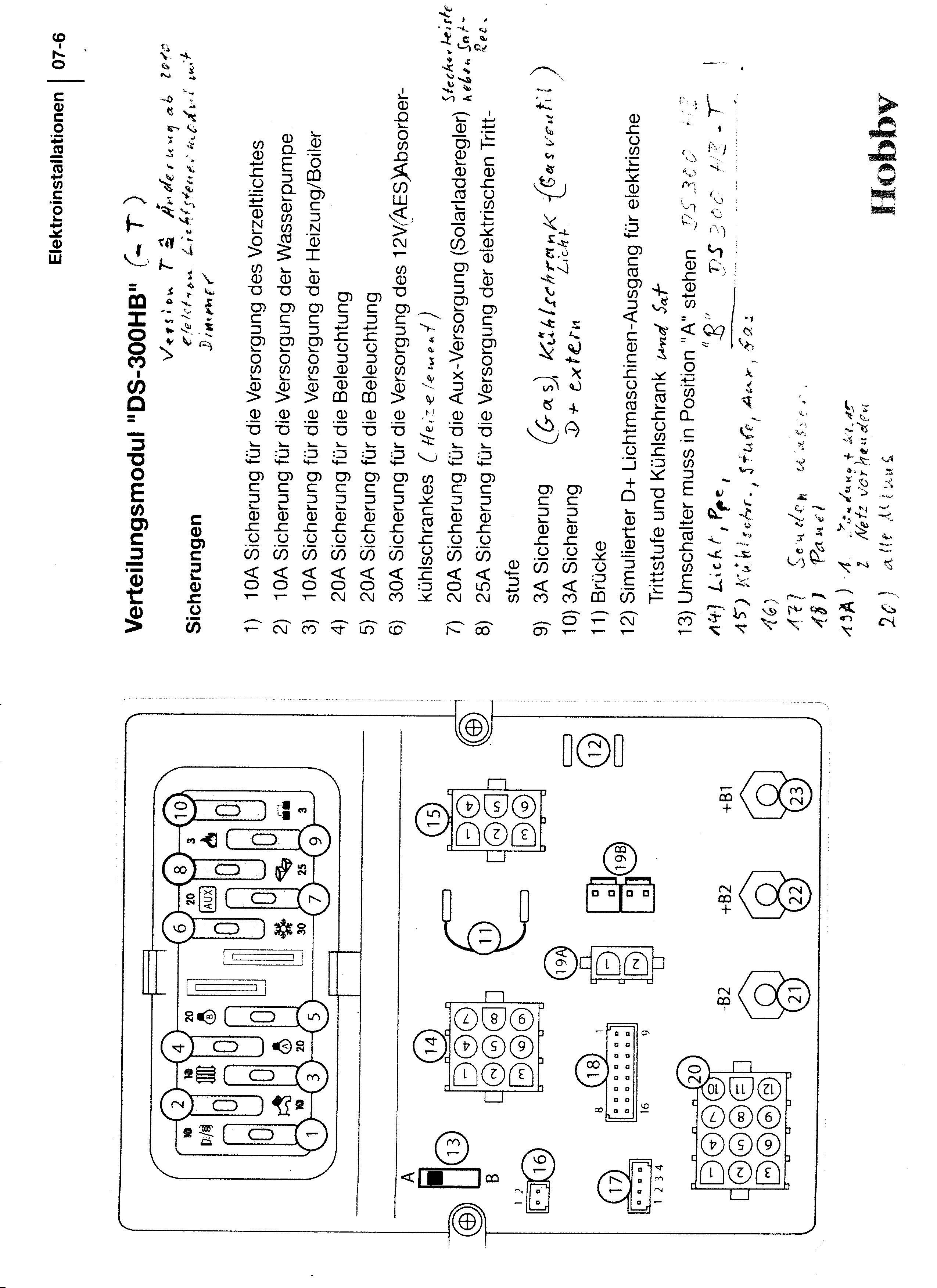

    in der Anlage ein Belegungsplan der DS300, eine Version aus Großbritannien. Sie ist weitgehend kompatibel zu der eingebauten Version.
    Vielleicht hilft es etwas weiter
    CBEPC100DS300Belegungsplan.pdf
    Prüfe erst mal diese Funktionen.

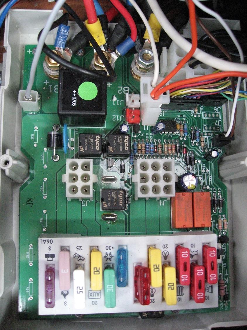

  • noch ein Foto der halbzerlegten DS300.
    Leider gibt es nirgendwo einen Funktionsplan für die DS300. Dann könnten Details besser verständlich werden.

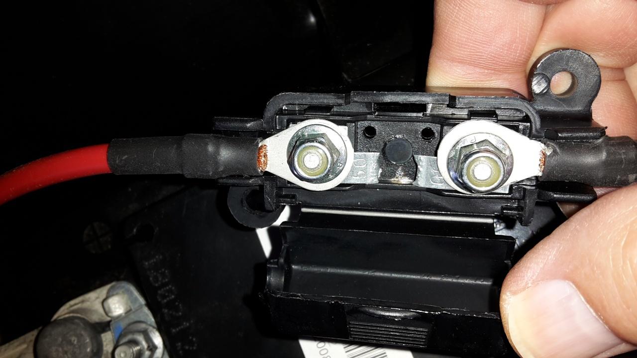

    dank Deiner Hilfe habe ich den Fehler gefunden. :)
    Jetzt kann man natürlich sagen es war doch ganz leicht. Denn am Punkt B1+ lagen keine 12V an. Da sucht man ewig das D+ Signal, aber die Schaltungen funktionieren nicht weil die +12 V von der Starterbatterie fehlen. Die Ursache war die durchgebrannte 50-A-Sicherung an der Starterbatterie. Jetzt fährt die Treppe und die Antenne wieder ein wenn der Motor gestartet wird.

  • Hallo Gerhard,
    hast du auch heraus gefunden warum die 50 A Sicherung durchgebrannt ist? Ist ja nun kein Pappenstiel 50 A durchzuknallen. Die Ursache sollte auf alle Fälle geklärt werden.
  • Hallo Gerhard,
    Ulf hat schon darauf hingewiesen.
    Eine Sicherung von 50A geht nicht ohne Grund kaputt.
    Sehr selten kann es Materialermüdung sein.
    Bitte untersuche genau die rote Zuleitung von der Starterbatterie zum Anschlußpunkt B1+.
    Auch der Anschlußpfosten sollte genau untersucht werden. Die M6 Mutter muss richtig fest sein.
    Vorsicht, Kurzschlußgefahr. Am Besten beide Batterien vorher abklemmen.
    Es kann ein Fehler auf der DS300 sein, z.B. Fehlfunktion des Paralleschaltrelais.
