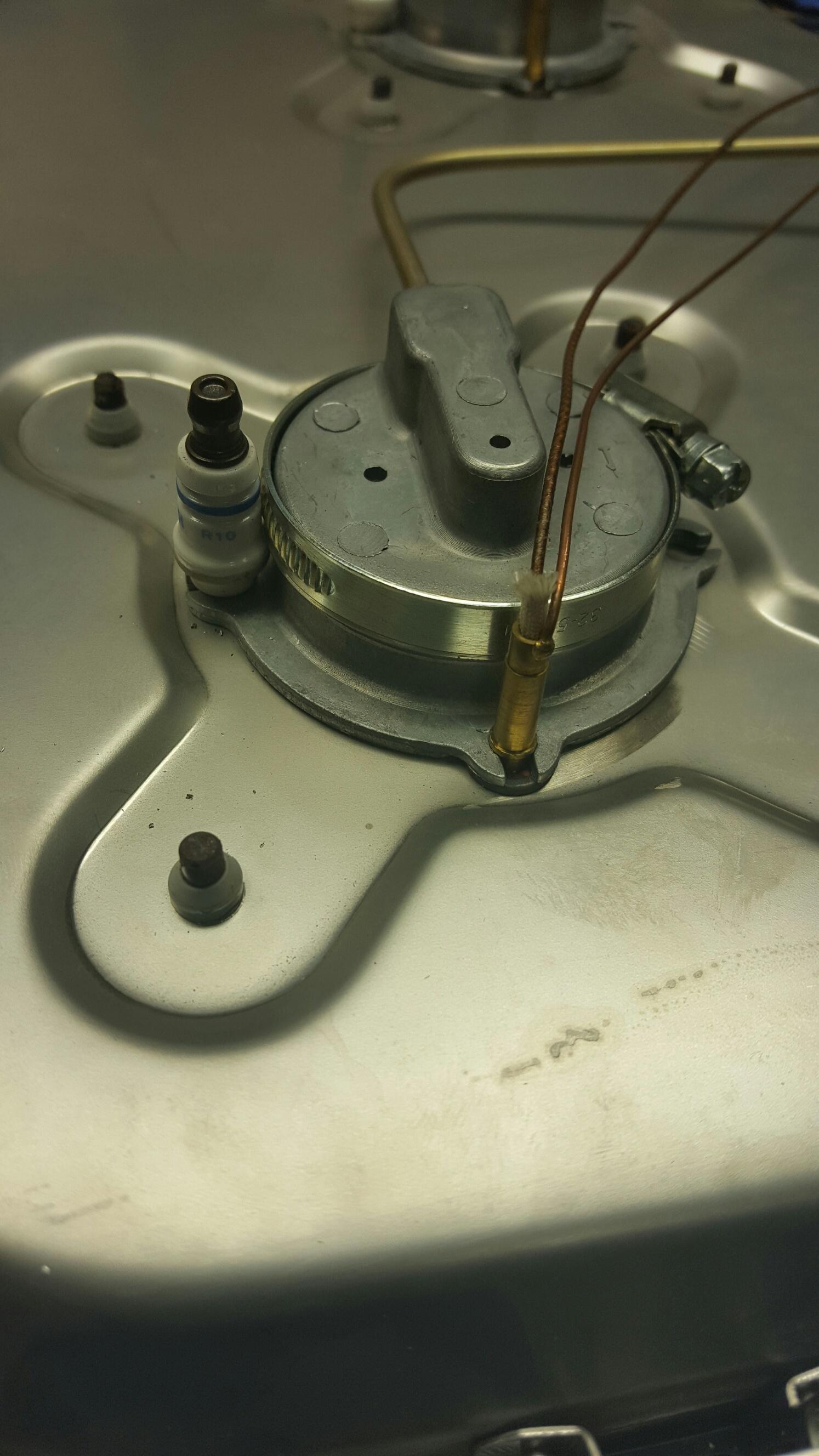

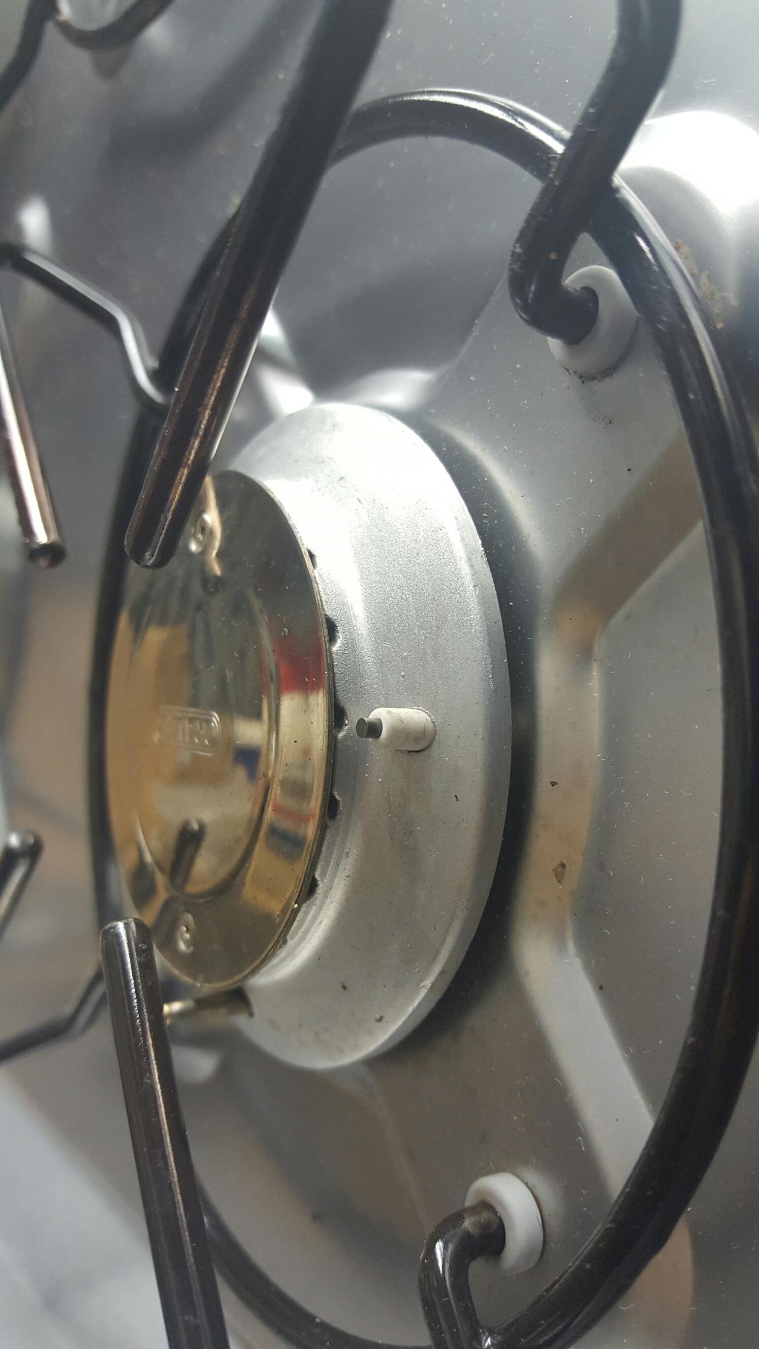

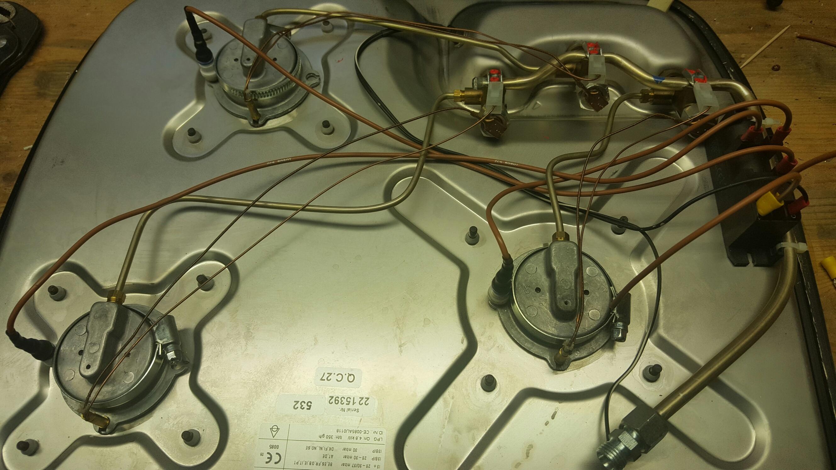

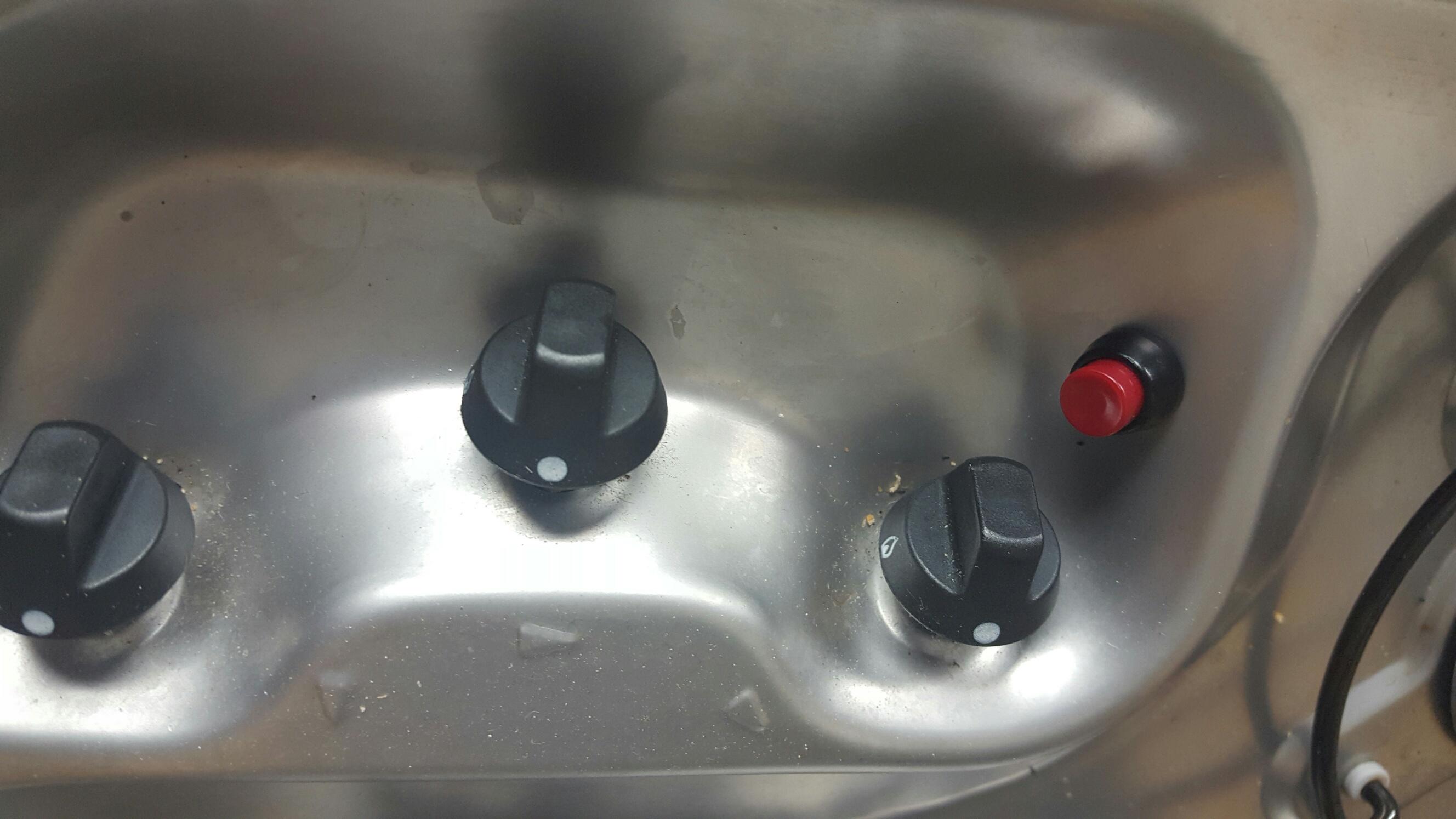

  • Was mich schon immer am Gasherd gestört hat, wenn ein großer Topf drauf steht lässt er sich schlecht anzünden :S bzw. Feuerzeug alle oder wo anders :evil: .
    Also Gedanken machen :dry: , Material zusammen suchen und anfangen zu basteln B)
    Fertsch B)

  • Hallo ,
    sieht super aus und funktioniert sicher auch gut .
    Das Problem ist nur , daß Du mit dem Umbau die Zulassung des DVGW verlierst und dann bei der nächsten Gasprüfung schlechte Karten hast .
    Sorry , wollte Dir den Umbau nicht vermiesen !
    LG von Bianca und Andreas
  • Wenn es danach geht was umgebaut werden darf oder nicht wären wir bestimmt nicht weit gekommen. Es gibt bestimmt schlimmere und gefährlichere Umbauten die ich gar nicht sehen möchte. B)

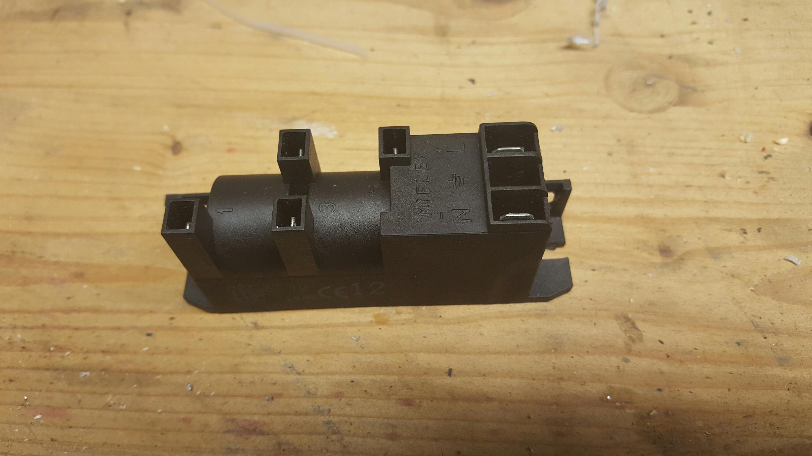

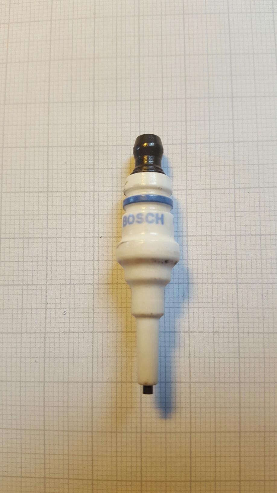

    Hallo Ulf,
    dem kann ich Dir nur voll und ganz zustimmen. Ich sehe da zunächst auch auch kein Sicherheitsrisiko und würde den Umbau auch anstreben. Daher meine Fragen:
    Was sind das für Bauteile? ... und dienen die Schlauchschellen der Befestigung oder dem Masseanschluss?
  • Hallo Wilfried,
    die Zutaten für den Umbau sind: Zündkerze von Bosch USR 7 AC, W09-4A Generator:Hochspannung;12VDC; Ausgänge:4;0÷120°C;20kV ROHS Hersteller: MIFLEX und ein Taster B) . Die Schlauchschellen dienen dazu das die Elektroden nicht mehr rausrutschen können

  • Hallo Wilfried,
    einen kleinen Nachtrag habe ich noch. Wenn du die Zündung nachbauen willst, mache genug Isolierung drum. Ich hatte zwei mal Schrumpfschlauch darüber. Da hat sich der Funke gesagt, da komme ich durch :woohoo: :woohoo:. Ich habe die Anzahl verdoppelt und jetzt gehts B) B)
