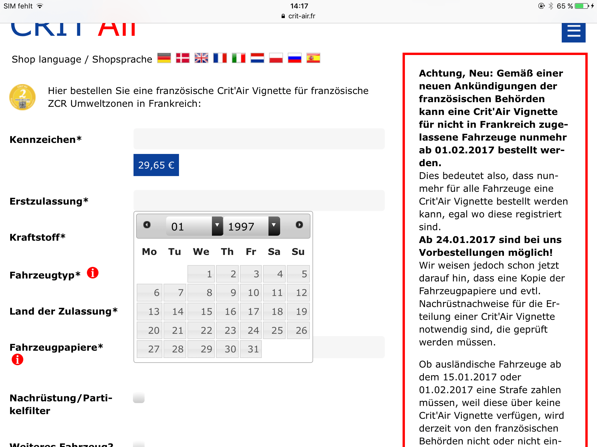

    da ich jetzt auch einen Frankreich Trip vorhabe und die Umweltplakette beantragt habe bekam ein Schreiben mit : Cirit Air 2.
    Was bedeutet dies und wie sind die Abstufungen zu sehen?
    Ist 1 gut und 6 schlecht oder ist 6 gut und 1 schlecht?
    Für jede Antwort bin ich dankbar.

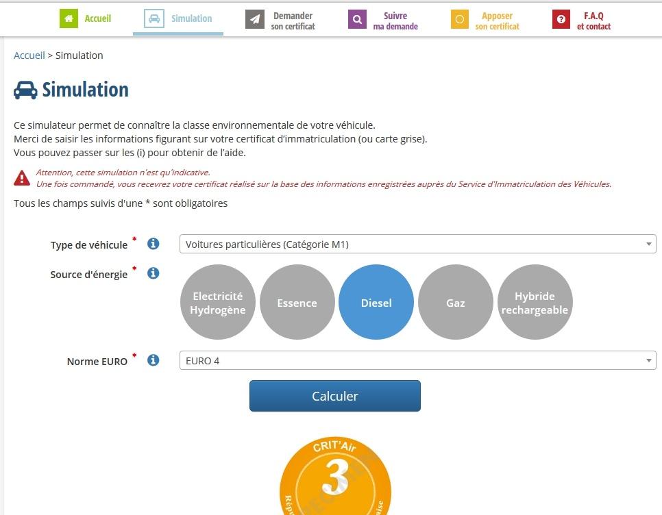

  • Hallo Zusammen,
    vor kurzen bin ich während der Reiseplanungen auf das Thema Crit'Air gestoßen. Ich habe mir die Informationen soweit durchgelesen.
    Laut dieser Informationsseite https://www.crit-air.fr/de/inf…critair-farbe.html#c18367 und dem Simulator würde ich für unser Womo (mit Erstzulassung 1993, Diesel, Keine Euro-Norm) keine Plakete erhalten.
    Ich habe es aus den Informationen nicht herausfinden können. Heißt das nun, dass ich gar keine Plakete bestellen kann/muss?
    Da ich dann keine Plakete habe muss ich alle Gebiete meiden, die hier vermerkt sind?
    https://umap.openstreetmap.fr/…nBar=false#6/49.110/3.472
    Bzw. muss ich mich dann täglich über die Fahrverbote der ZPA Regionen per Green Zone App informieren?
    Danke für die Hilfe.
