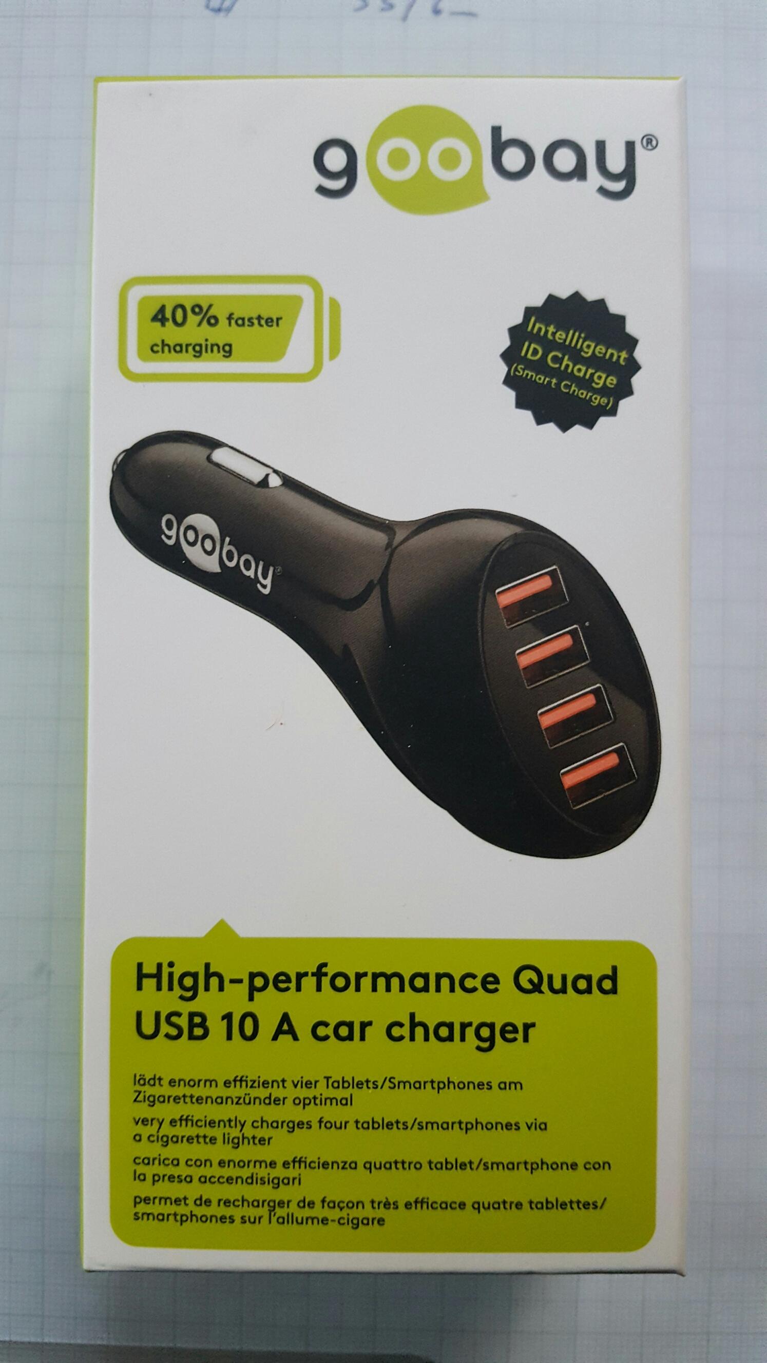

  • Ein Hallo in die Runde,
    ich habe letztens im Netz der Netze dieses nette Helferlein gefunden :)
    Hat eine Ladeleistung von 4 x 2,5 A und sieht auch noch chick aus.

  • Moin, 10A über diese piffigen Kontakte ist wohl ein Witz.
    Da werden aus 12-14V durch interne Spannungsregler 5 V gemacht werden. Bei voller Last entsteht richtig Wärme in dem Gehäuse.
    So was käme bei mir nicht rein.
    USB ist per Norm auf 0,5A ausgelegt.
    Das wäre zu akzeptieren. Reicht üblicherweise zum Nachladen irgendwelcher Elektronik Spielzeuge aus.
    Ich frag mich immer wieder, wieso diese Dinger irgendwas von dem Spielzeug schneller aufladen sollen. Die Ladung wird in den meissten Geräten durch interne Regelungen gesteuert. sonst würden die Akku's noch öfter aufrauchen.

    hast du mal versucht mit 0,5 A ein Tablet mit Navgation am Leben zu erhalten? Da hast du keine Chance :(.
    Und 4 Geräte mit max. Ladestrom auf ein mal unwarscheinlich B) Zumal das nur beim fahren (Zündung an) unter Kontrolle ist.

    ...das heißt gar nichts. Ich würde von solch "Superdingern" auf jeden Fall die Finger lassen. Erfahrungsgemäß laden sie bestimmte Geräte gar nicht und stören zudem den UKW-Empfang im Radio. Dann lieber ein paar Euro mehr ausgeben und Geräte von renommierten Herstellern erwerben.
