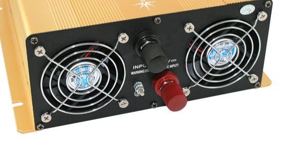

    nun war ich doch neugierig geworden und habe mal gegoogelt:
    Ein Beispiel:
    aber bitte nicht mit solchen Anschlüssen..., da frage ich mich, wie man damit eine vernünftige, wirklich feste, Verbindung hinkriegt, so dass die 100A auch wirklich ungehindert fließen können und das ganze nicht irgendwann zusammenschmilzt, weil der Übergangswiderstand vielleicht zu groß ist :huh:
    Aber vielleicht gibt es ja wirklich etwas vernünftiges zu diesem Preis.
  • Hallo Evert,
    Und wie ziehst Du das richtig fest? Mit Daumen und Zeigefinger? :)
  • Hallo Leute, tut euch und uns einen Gefallen und kauft nicht so ein Billigschrott. Bei der Leistung da fließen Strömen da würdet ihr zu Haus niemals ran gehen bzw. Billigschrott kaufen. Warum macht ihr soetwas im Wohnmobil????? Weil es "nur "12V sind?? Wenn an den Klemmen 100 und mehr Ampere fließen ist es hochgefährlich da irgendwelche Fingerschraubklemmen zu benutzen die hohe Übergangswiderdtände aufweisen. Versteht mich nicht falsch es muss nicht alles schlecht sein was billig ist, aber die Physik muss schon stimmen. Viel Strom=Dicke Kabel=sicherer Anschluss. Wenn selbst das nicht gegeben ist, wie sieht es erst im Gerät aus? Zu deiner eigentlichen Frage. Es fließen beim Kaffeekochen nur die Strömen die die Leistung deiner Kaffeemaschine entspricht. Plus natürlich die Verluste deines Wechselrichters. Da haben wir es wieder. Wenn du mehr Geld für den Wechselrichters ausgibst hat er auch einen höheren Wirkungsgrad und deine Batterie hält auch länger. Auch bei den Kaffeemaschinen gibt es starke Unterschiede was die Leistung angeht. Aber was die anderen schon geschrieben haben benötigen einige einen sauberen Sinus. Das macht das ganze wieder teuer. Viel Spaß beim Aussuchen der Komponenten. Und Sorgfalt beim Anschliessen.
