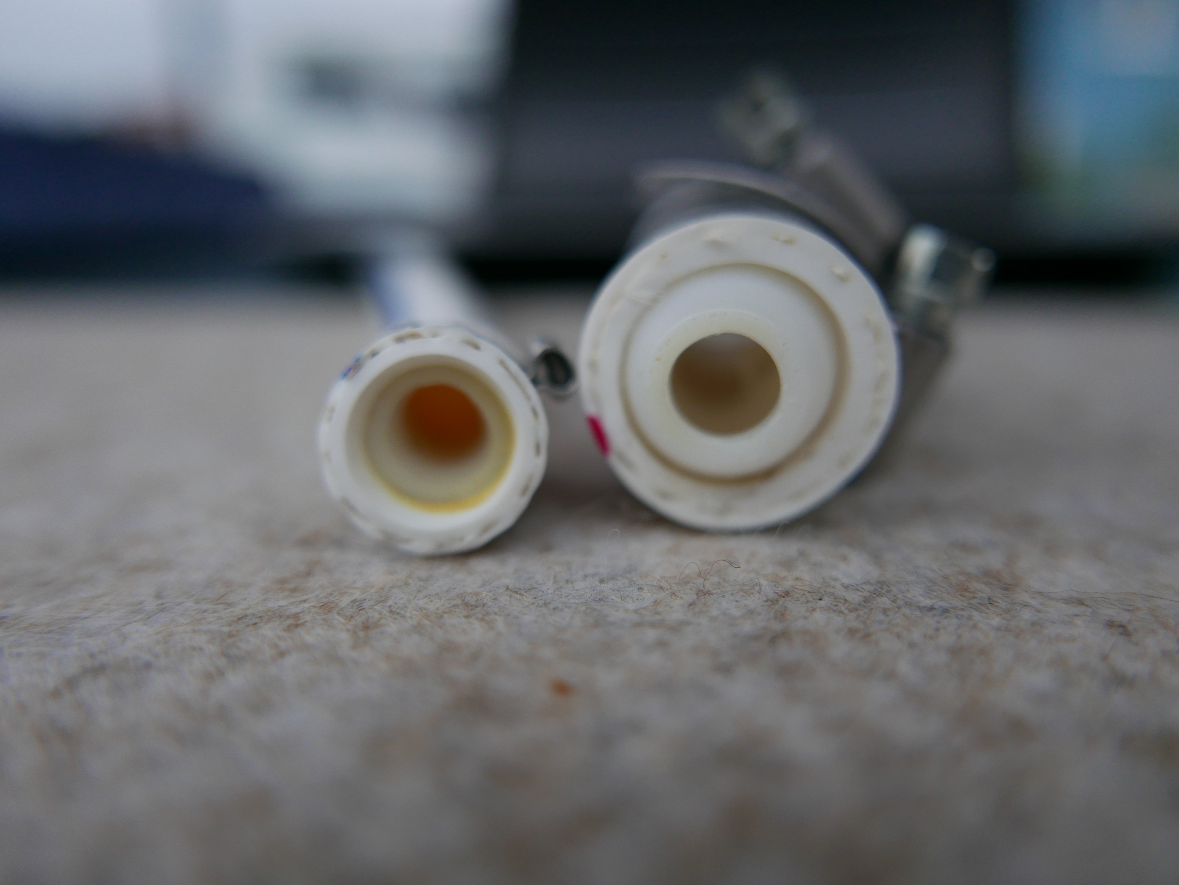

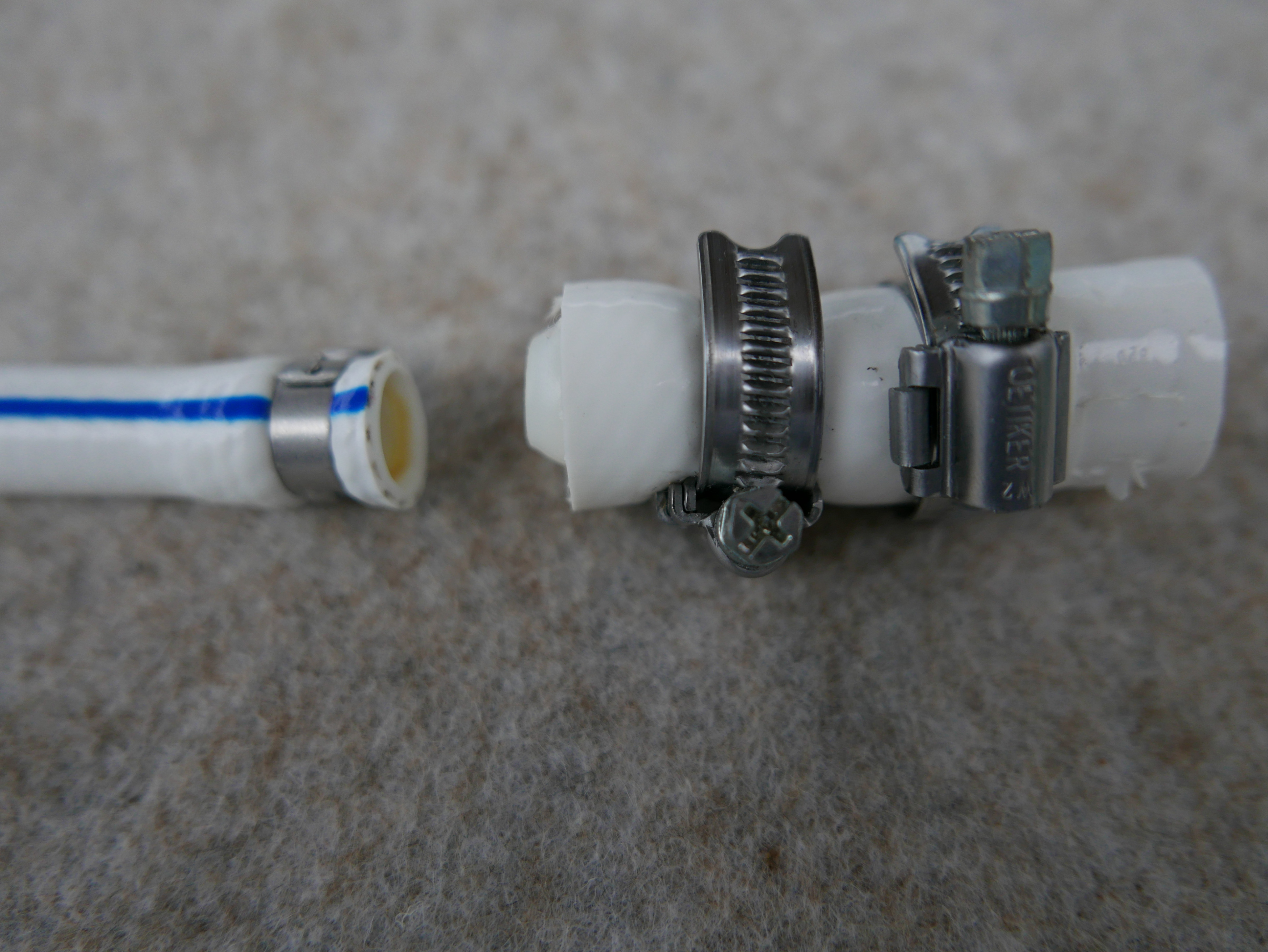

    Nach kurzem Überblick war der Schaden sofort erkannt. Es handelt sich um den Bruch des Wasserauslasses aus dem Frischwassertank zur Wasserverteilung im Fahrzeug. Dabei ist das Reduzierstück, das den Durchmesser des Wasserauslasses des Tanks auf die Schlauchdicke verringert, gebrochen (siehe Bild). Somit hatte das Wasser freie Bahn im Auto. Das muss wirklich niemand haben !!!!!!
    Gottseidank wurde unser Fahrzeug am nächsten morgen sofort repariert. Originalteile wurden nicht mehr verwendet, da dieses gem. Aussagen des Händlers in dieser Form eine Sollbruchstelle darstellt. Wir hoffen das jetzt alles wieder ohne weitere Schäden repariert ist. Wo das Wasser alles hingelangt ist werden wir wohl nicht erfahren. Die Teppiche sind zumindest wieder trocken. Besonderer Dank an die Fa. Ehlers und den Chef persönlich für diese tolle und problemlose Hilfe im Urlaub.

    Das mit dem Wasser-Reduzierstück kommt mir *sehr* bekannt vor. Das selbe hatten wir in unserem Vorgänger (2014er Siesta T65HFL) auch. Der Tank hat den Ablass seitlich (hinten) mit nem dicken Anschluss. Der ist in einer Schleife nach vorn gelegt und dann haben die ein "billiges" Reduzierstück aus Plastik genommen, mit einer Schraubschelle (!) verschraubt und den dünneren Schlauch auf der Gegenseite auch verschraubt. So viel Gefühl hat kein Mensch, dass das nicht zum Brechen vorherbestimmt ist.
    Das ist uns kurz nach der Abfahrt passiert, wie gut dass unser Sohn hinten saß und sich über nasse Füße beschwert hat. Wir sind sofort rechts ran und haben das Leck im wahrsten Sinne des Wortes gestopft.

    ja, die Reparatur des Reduzierstücks hat Spann an auf Garantie korrigiert und auch gleich durch Metall ersetzt. Das kann man mit Schraubschellen nicht zum Bersten bringen.
