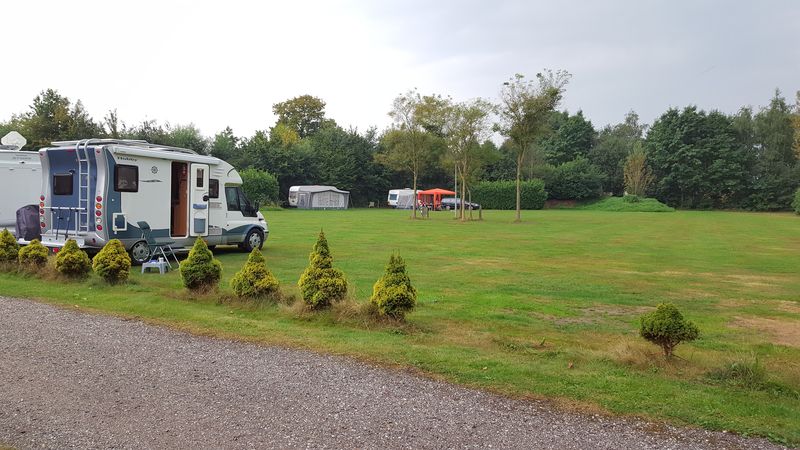

    Gestern bin ich nach Campingservice Nederland gefahren, hatte heute um 10 Uhr den Termin. Damit ich pünktlich und nicht im Stau hängen bleibe wollte, fuhr ich zu dem CP „Camping Californie“, ca. 6 km vom Campingservice Nederland entfernt. Zum CP kann ich sagen: sehr schöner, sauberer Platz und mit ACSI kompl. 15 €.
    Jetzt zum DVBT2 Test im Grenzgebiet, den ich ca. 10 km innerhalb von Holland auf dem CP gemacht habe. Da es stark nach Regen aussah, musste es schnell gehen, die Antennekurz an der Haltestange des Heckträgers von Hand geschraubt, Receiver - Fernseher mit Antennen und HDMI Kabel verbunden, Suchlauf und abwarten. Nach knapp 3 min. war das erledigt und niederländische, wie auch deutsche Sender konnte ich nun in klasse HD Qualität anschauen, 47€ die sich wirklich gelohnt haben.
