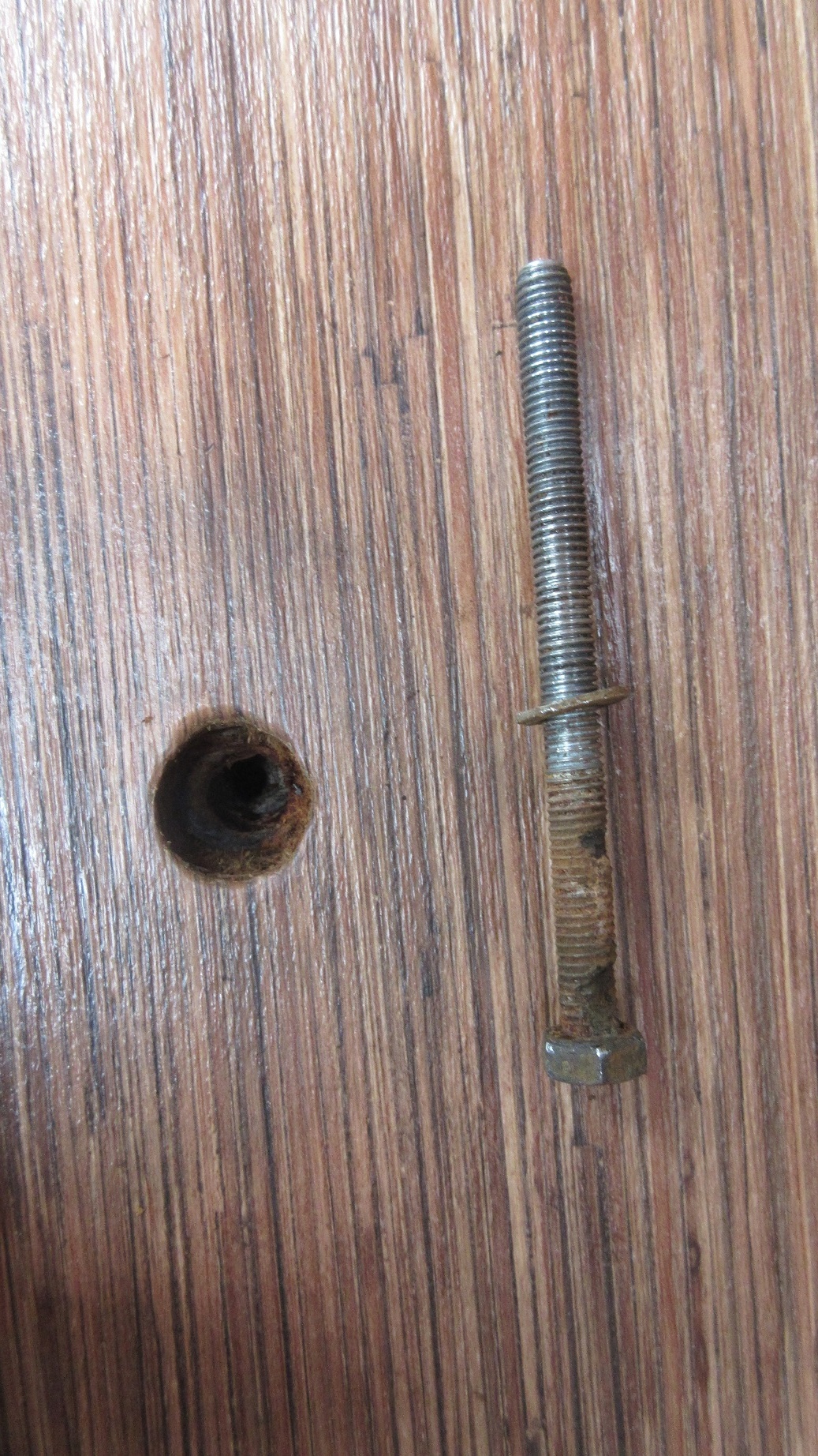

  • Beim Aufklaren vor dem Winter habe ich eine Stelle untersucht, die mir schon im Frühsommer aufgefallen war.
    Im Van TL GESC auf Ford, möglicherweise auch anderen Modellen, ist an der Seitentür unten am Boden vor der Schublade ein Plastikstopfen.
    Darunter befindet sich ein ca. 10 cm langer Stahlbolzen.
    Dieser Bolzen geht durch die Holzplatte durch bis in den Rahmenträger.
    Ich vermute, die Bodenplatte wird mit diesem Bolzen befestigt.

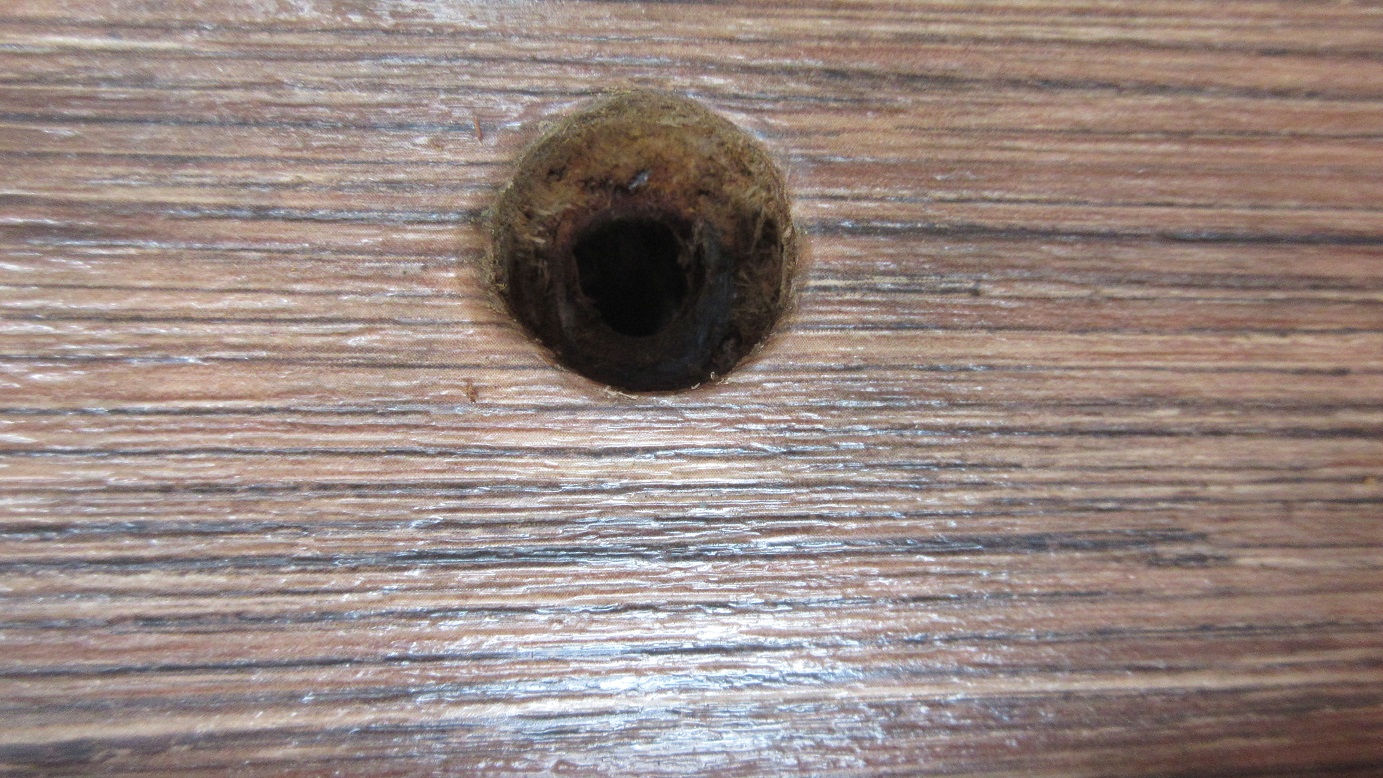

    Rund um das Loch war der PVC Boden irgendwie verfärbt, Feuchtigkeit oder Wasser.
    Der Bolzen war an den oberen 3 cm stark gerostet.
    Das Holz der Bodenplatte war offensichtlich nicht richtig nass. Eher nur feucht.
    Von der Tür kam diese Verfärbung nicht.
    Erklären konnte ich mir die offensichtliche Feuchtigkeit nicht.
    Wassereintritt von unten? Der untere Gewindeteil war nicht angegriffen
    Ich hatte die Stelle mit Heißluft getrocknet und ein Kriechöl, Fluid Film, reingesprüht.
    Den neuen Edelstahlbolzen dann mit viel Fett auf dem Gewinde reingeschraubt.
    Jetzt habe ich mal nachgesehen und war erschrocken.
    Auf dem Kopf des V2A Bolzen war ein richtiger Wassertropfen, oben drauf!
    An der Tür oder anders war keine Nässe zu finden. Die letzte Fahrt war allerdings mit einigem Regen und nasser Straße behaftet.
    Der VA Bolzen zeigte keine Auffälligkeiten, das Holz der Bohrung war nicht nass. Was wegen des Kriechöles auch nur schwer zu erkennen wäre.
    Meine Vermutung geht hin, dass durch die thermische Brücke des Bolzen, vom Rahmenträger in den Innenraum, feuchte Luft am kalten Boden kondensiert. Zumal das Loch im Boden mit dem gummierten Teppich abgedeckt ist. Eine andere Erklärung fällt mir nicht ein. Wie soll das Wasser sonst auf den Bolzenkopf gelangen?
    Durch Kriechen von unten, durch das eingefettete M10 Gewinde, erscheint mir derzeit als unwahrscheinlich. Die Druckstelle der Unterlegscheibe auf dem Holz sieht glatt und trocken aus.
    Wer mag mal bei sich nachschauen, wie es aussieht. Wer hat Erfahrung damit oder eine Idee.
    Ich bin ziemlich verunsichert.
  • Hallo Heinz-Günter,
    Was für Schrauben hat Hobby denn da verbaut, zwei dicke Macken?
    es könnte so sein, dann wäre das allerdings an allen Bodenbefestigungspunkten so, wie du vermutest. Die Schraube ist aber nur im oberen Bereich angegriffen, auf einer Länge (??), die auf eine Bodenplattenunterbrechung (Doppelter Boden) deuten könnte. Wenn es eine Kältebildung wäre, würde ich das obere Aussehen der Schraube auf der ganzen Länge erwarten. In dem Metallrahmen wird das Gewindeloch doch bestimmt ein Sackloch sein, in dem der Gewindebolzen am Gewindeende doch bestimmt nicht ins Freie geht, sondern in einem geschlossenem Vierkantrahmen endet und somit ein Luftpolster um sich hat. Wäre es so wie ich es vermute, sollte sich die Tropfbildung nicht nur oben auf dem Bolzen bilden, sondern auch unten am Gewindeende, was sich dann im Rahnen ansammeln würde.
    Gibt es denn das Loch vom Durchmesser her, den Bolzen mit Papier (Küchenrolle) zu umwickeln um zu sehen, ob ein Kälteschluss an dieser Stelle für Feuchtigkeit sorgt?
    Wenn nicht und du wärst dir sicher, dass das eine Kälteentwicklung ist, würde ich das Loch im Holz bis zur Gewindeaufnahme dezent aber ausreichend mit Sika füllen, dass der Gewindebolzen sich beim Einsetzen mit Sika ummantelt und sich am Gewindeloch (Anfangsbereich der Schraubenverfährbung) eine Abdichtung bildet zwischen Bodenplatte und Befestigungsrahmen.
    Hast du schon einmal an einer andere Befestigungsstelle in der Nähe nachgeschaut?
    Ist nur mal so ein Gedanke
    ;) Martin

  • Ich habe ja das gleiche Model wie HG. Diese Bilder beunruhigen. Ich werde auch diese Verschraubungen kontrollieren müssen.
    Was mich neben den Rost aber mehr beunruhigt ist die Schwächung der Schraube durch den Rost, die ja etwa 50% beträgt. Wenn der Aufbau am Fahrgestell nur noch zu 50% fest ist, möchte ich nicht über Stabilität etc. nachdenken. Dadurch bekommt der ganze Aufbau eine Instabilität, die sich natürlich auch auf andere Verbindungen überträgt und der Dichtigkeit sicher nicht dienlich ist. Und ich wage zu bezweifeln, dass wir an die relevanten Schrauben alle rankommen. Unter den Möbeln, unterm Bad sind doch sicher auch diese Befestigungspunkte.

    habe die Stelle angeschaut. Das Holz ist völlig trocken und nicht dunkel verfärbt. Die Schraube ist nicht angerostet.
    Es gibt noch 2 weitere sichtbare Stellen mit dieser Schraubart.
    -> An der Aufbautür gleich ganz links, da kann man die Kunststoffkappe sehen, ist aber halb vom Küchenmöbel verdeckt
    -> Hinter dem Fahrersitz gleich in der Ecke unter dem Tisch (hab ich auch reingeschaut und ist i.O.)
    Vermutlich sind da noch mehr von verbaut aber durch die Innenenbauten verdeckt.
    Grüße Alexander

    Was mich anfangs stutzig gemacht hatte, war der angedunkelte Rand rund um das Bohrloch.
    Nachdem klar war, dass es nicht von der Tür kommt, blieb nur die Annahme, dass die Feuchtigkeit von unten durch das M8 Gewinde hochgekrochen ist. Wasser geht manchmal seltsame Wege.
    Ich habe daraufhin die Gewindebuchse unterhalb des Holzes mit Fluid Film "gesund" eingesprüht. Und das Gewinde am Bolzen satt mit Fett versehen.
    Kriecht da noch über ca. 5 cm gefettetes Gewinde das Wasser hoch??
    Nachdem jetzt der Wassertropfen auf dem Bolzenkopf stand, scheint mir die Kriechwasservariante nicht mehr plausibel.
