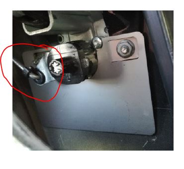

    habe mir mal die ganze Sache mal genauer angesehen und habe da mal eine Frage:
    Warum Prick Stop nur auf der Fahrerseite? Die ganze Mechanik ist doch auch beiden
    Seiten identisch, nur das Schloss fehlt auf der Beifahrerseite. Wenn ich nun mit dem
    Schraubenzieher die Mechanik ausheble, müsste es doch auch auf der Beifahrerseite gehen,
    oder? Wenn die Türen abgeschlossen sind kann ich ja auch von Innen die Beifahrertür öffnen.
    Vielleicht kannst du mich aufklären, du hast sicher schon einen tieferen Einblick.
    Gruß Frank
  • Hallo Frank,
    die Mechanik in Bezug auf den Türgriff ist gleich, jedoch gibt es keinen Schließzylinder und somit auch nicht das Gestänge mit der Verbindung zu dem Kontakt der Zentralverriegelung. Nur über den lässt sich aber die Zentralverriegelung betätigen.
    Im Bild siehst Du am Schließzylinder die Verbindung zum Gestänge. Da es kein Schloss gibt, fehlt diese Verbindung auf der Beifahrerseite.

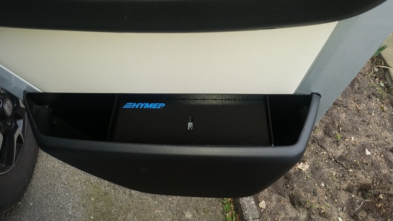

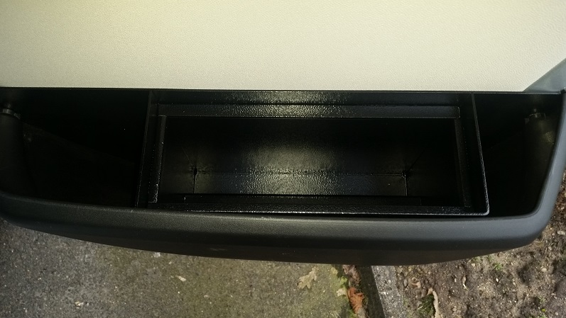

  • Moin Olaf,
    habe heute den Tür-Safe und auch das Blech für die Fahrertür bestellt, obwohl unser neues WOMO erst im Mai kommt. Frage:
    Passt in den Türsafe tatsächlich ein 15" Notebook?
    Ich hatte bei meinem Premium Drive einen Sitzsockelsafe. Da passte das Läppi nicht.
    Liebe Grüße aus dem Rheinland
    Bernd
  • Hallo Bernd,
    da bin ich mir nicht sicher, wobei Mobile-Safe sagt, dass ein 15" Notebook da reinpassen soll. Ist aber wahrscheinlich vom Hersteller abhängig.
    Rund um mein 13" ist noch viel Platz...

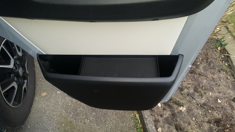

  • Hallo Hobby-Freunde,
    vor der Ostertour / Saisonbeginn nochmal das Thema Sicherheit hervorgeholt.
    Nachdem ich vorgestern den „Prick-Stop“
    mit viel Gefluche in 1,5h nachgerüstet habe,
    haderte ich noch damit zusätzlich den HEO-Safe nachzurüsten.
    Dann durch Zufall im Netz über eine sehr einfache und dennoch hoch effektiven Schutz gestolpert. Ohne zusätzliche Kosten und Gewicht.
    Da ich diese Idee hier noch nicht gesehen habe,
    sende ich Euch ein Bild.
    Vielleicht kennt den der Eine oder Andere noch nicht…
