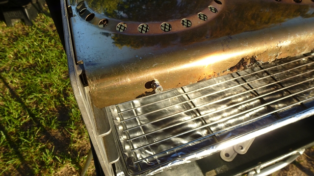

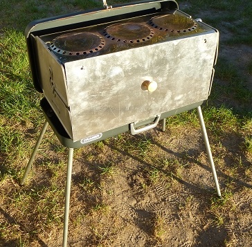

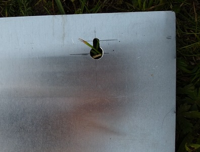

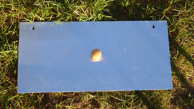

    Eine Glaubensfrage, ob nun mit Holzkohle oder Gas. Zu Hause nur mit Holzkohle. Aber unterwegs nur mit Gas. Keine lange Aufheizzeiten, kein Schmutz, keine langen Abkühlzeiten. Platz spart man auch noch, da der Sack mit Grillkohle entfällt. Ich habe mich für einen Koffergrill mit drei Platten entschieden. Ist, glaube ich Standart. Sieht man einfach überall. Nur einen kleinen Nachteil haben diese Dinger. Steht man wie wir gerne am Wasser, ist es manchmal ganz schön windig und die Garzeiten dauern ewig. Mit einer einhängbaren Aluplatte habe ich den Grill geschlossen. So entsteht eine Art Backofen. Die Platte ist mit einem Holzgriff versehen, damit man sich nicht die Hände Verbrennt. Sie passt mit in den Grillkoffer, so das alles zusammen ist. Der Nachbau ist sehr einfach und erklärt sich durch die Bilder von selbst. Nun ist es auch möglich mit Grillmotor ein Hähnchen zu grillen. Die Garzeiten verkürzen sich enorm und der Gasverebrauch ist viel geringer.

    tolle Sache . Ich hab den gleichen Grill und hab mir in der Zuleitung noch ein kleines Ventil mit Handrad eingebaut damit man die Hitze auch drosseln kann . Mit unseren Verbesserungen kann man den Grill dann auch als Backofen für Brötchen oder ne Pizza nutzen . Wir haben unseren gekauft weil wir schon öfter auf Campingplätzen waren wo Kohlegrills verboten waren . Camping ohne Grill geht garnicht . Wir kochen bei tollem Wetter auch sehr gerne drauf . Werde mich dann mal um ein Stück Alublech kümmern .

    der Umbau ist nicht schlecht. So kann man mit dem einfachen Koffergrill tatsächlich ein wenig mehr anfangen.
    Ansonsten halte ich den Koffergrill aufgrund des Wirkungsgrades und den eingeschränkten Möglichkeiten für keine gute Lösung. Aber mit so einem Grill hat wahrscheinlich jeder Camper einmal angefangen.

    gute Idee. Wir verwenden den selben Grill. Als Frontblech verwende ich immer ein altes Tropfblech, das ich mit einer Gripzange am Grill fixiere. Deine Lösungen sieht aber viel besser aus. Ein Regelventil habe ich auch zwischengeschaltet.
    Gruß Reinhard
