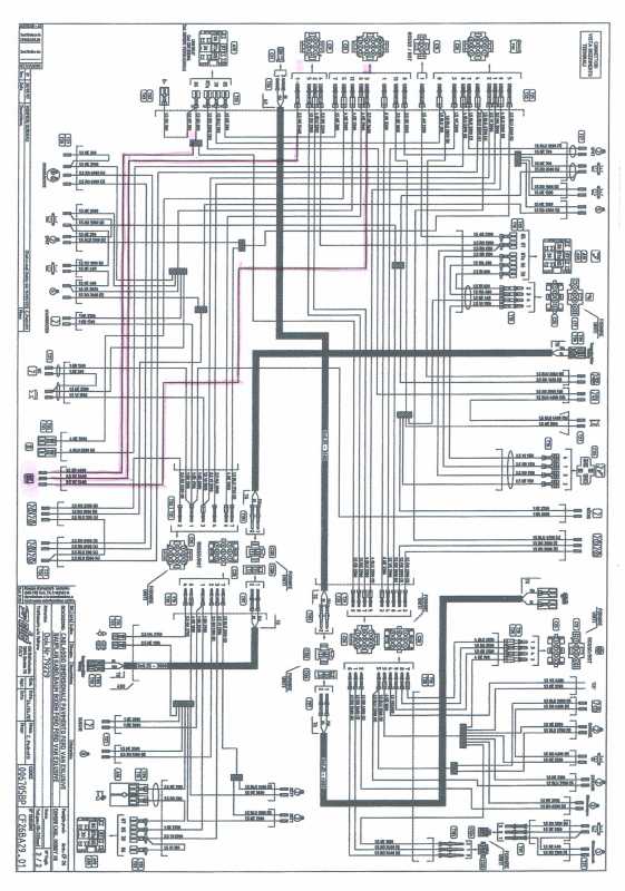

    Der Pin 1, Stecker 15 ist mit einem roten Draht, 2,5mm2, beschaltet, der im Kabelgewirr verschwindet.
    Und wo endet der Draht?? Der Kabelplan zeigt einen Anschluss T 27. Aber wo? Die Beschriftung ist nicht zu entziffern. Der Druck im Handbuch ist viel zu klein.
    Ich habe mal an Hobby geschrieben. Vielleicht wissen die ja, wo das von ihnen verlegte Kabel hinführt. Es ist offenbar ein Bestandteil des Kabelbaumes.

  • Dieter,
    das ist ein anderes Schaltbild als jenes, das im Handbuch gedruckt ist.
    Leider ist die Auflösung nicht ausreichend, um Details oder Schrift erkennen zu können.

  • Hallo Dieter/co-as,
    ich habe heute Kabelpläne von Hobby bekommen. Hat also geklappt.
    Danke an den Hobby-Kundendienst.
    Die Pläne zeigen allerdings den Zustand Van Exclusive, Bj.08.
    Da ich einen Van mit Classic-Aufbau, aber Exclusive Ausstattung habe, stimmt das in Wesentlichen überein.
    Die Unterschiede kann ich mittels des im Handbuch abgedruckten Planes deuten.
  • Moin Dieter,
    ja, das sind große A3 Kopien in guter Qualität.
    Zwar italienisch, mit ein paar deutschen Angaben.
    Aber das klappt schon.
    Es ist eine Maßzeichnung Kabelbaum und ein Bauplan Kabelbaum.
    Von CBE habe ich leider nichts bekommen. Mich würde schon der Aufbau der DS 300 Box interessieren.
