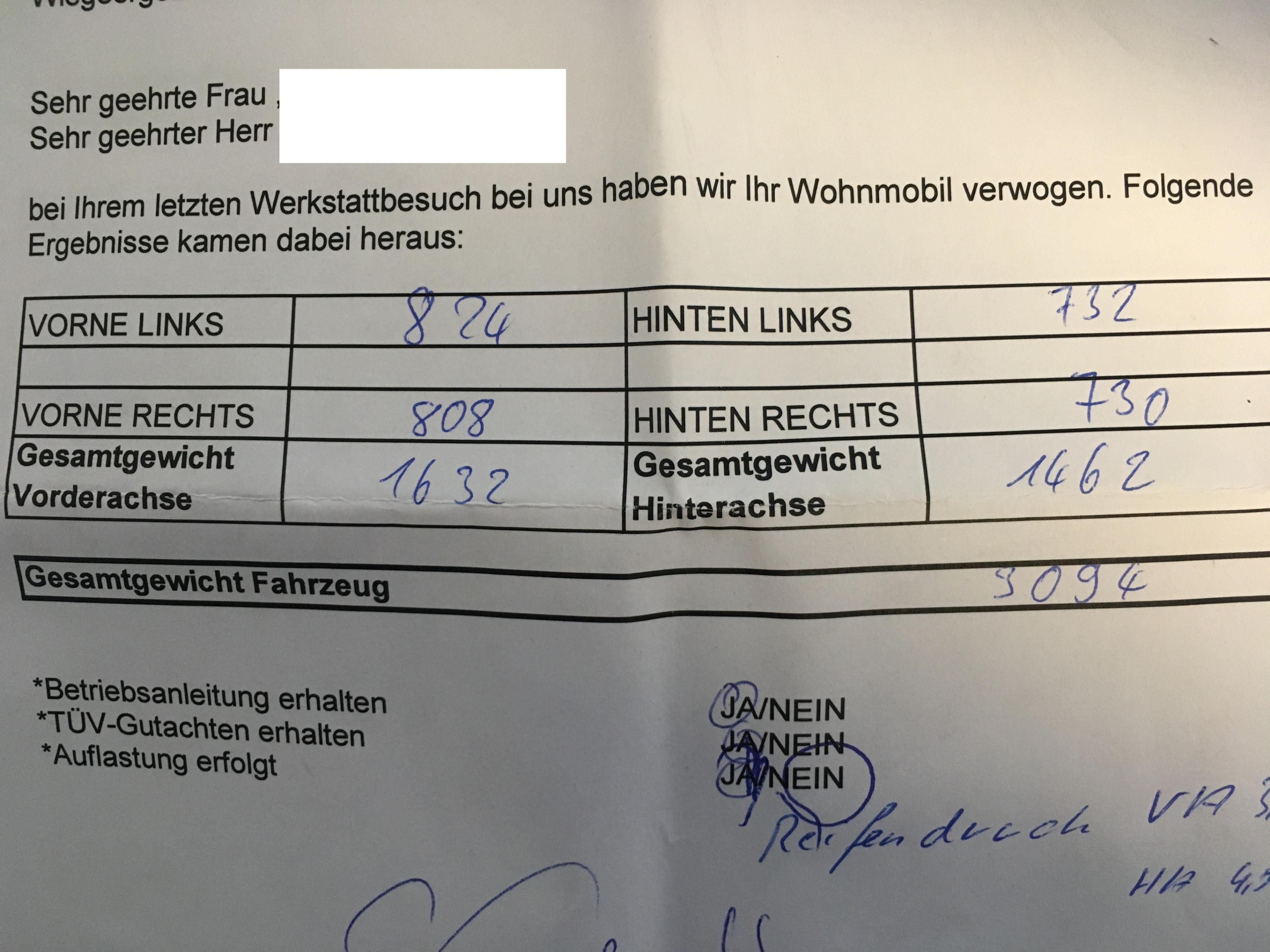

    Ich war gestern zum Wiegen. War eine Aktion der Autobahnpolizei.
    Haben wir jedes Jahr hier in BS. Ergebnis siehe Foto
    Also wenn Problem dann nur mit der Hinterachse. Denke damit bin ich nicht alleine.
