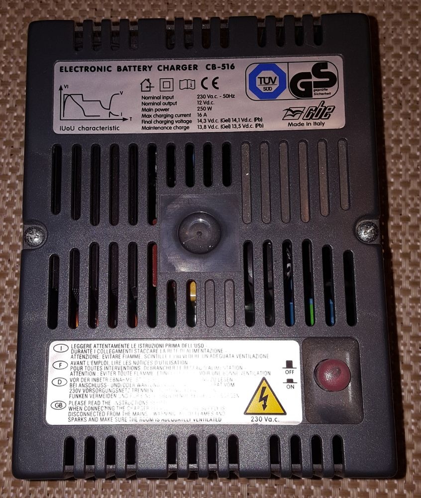

    mal wieder etwas in Sachen „Batterie“. Auf unserer letzten Tour am 27. April bis 13. Mai >München, Chiemsee, Bodensee< ist die neue Gelbatterie drastisch eingebrochen und das gleich zwei Mal (zu sehen auf dem Bild). Ich habe nicht schlecht gestaunt, ein Leistungsabfall von 12,65 V auf 12,16 V an einem Tag trotz Landstrom, genau an diesem Tag (1.5.) habe ich morgens die TV- Anlage eingeschaltet. Normalerweise kontrollier ich den Ladezustand mehrmals am Tag über das Handy (Batteryguard), diesmal allerdings erst abends (waren unterwegs). Das Bordladegerät war eingeschaltet, hat aber nicht geladen, es hätte ja im Wechsel den Lade und Erhaltungsstrom (14,3 und 13,2 ansteigend) haben müssen, war aber nix. Ich habe dann kurz den Motor im Stand laufen lassen und sofort wurde 14,35 V angezeigt, die blieben auch nachdem ich den Motor wieder abgestellt hatte. Batterie war dann bis zum nächsten Tag wieder voll, da wir wiederum erst gegen Abend wiederkamen, der sofortige Blick auf`s Handy und wieder der drastische Abfall. Da ich immer zwei CTek 5.0 dabei habe, hab ich das Bordeigene Ladegerät ausgeschaltet und Starter/ Verbraucherbatterie mit den CTek Geräten geladen, danach ist das nicht mehr passiert, trotz TV Anlage und weiteren Stromabnehmern.
    Das Laden mit dem Schaudt CB 516 16A geht problemlos, nur der Wechsel zur Erhaltungsladung scheint nicht zu funktionieren, daher marschiert die Ladung von voll auf Tiefentladung, wenn man nicht aufpasst.
    Denke schon an den Kauf eines neuen Ladegerätes (??Gleiches??) nach, wollte aber noch vorher einmal eure Meinung dazu hören, woran das liegen kann. Vorab, ich habe diesbezüglich noch nichts wieder kontrolliert.

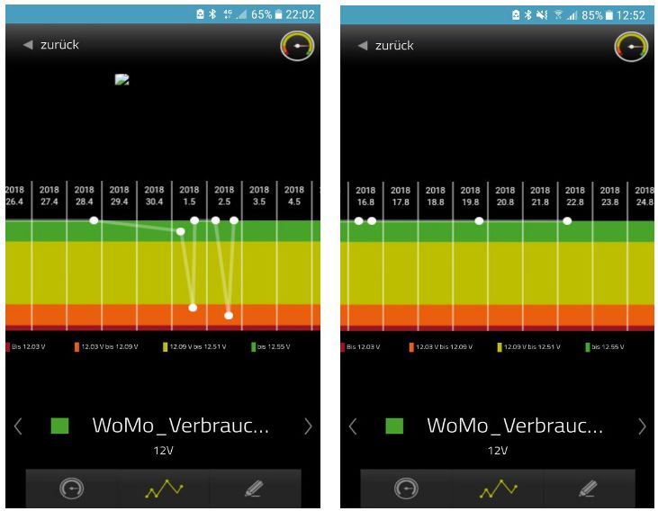

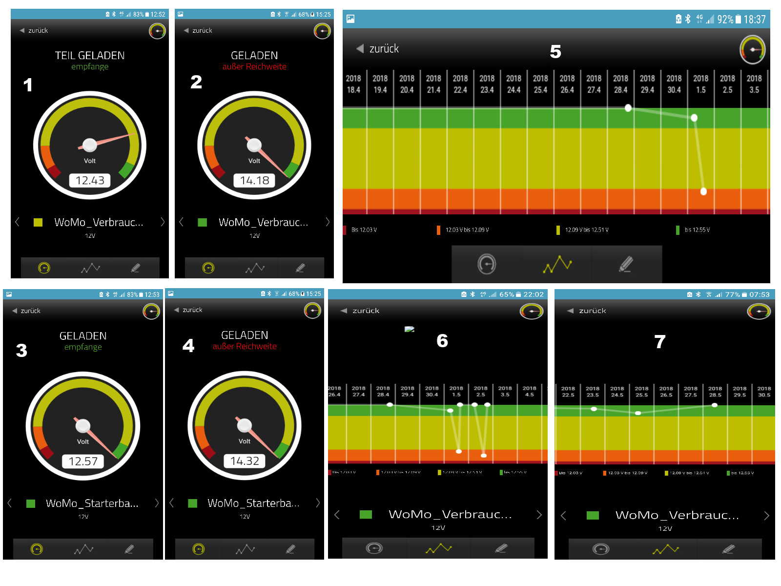

    Zum Bild:
    Die Rundanzeigen 1 und 3 (Volt) zeigen den Ladezustand zwischen 27.05 bis 10.06. also 14 Tage (im Unterstand) und 2 und 4 den Ladestrom (von gestern - bleibt 2 Tage dran). 5 - 6 - 7 den Leistungsabfall.

  • Hallo Martin, du schreibst Schaudt CB516?
    CB516 ist die Bezeichnung für das CBE Gerät aus Italien.
    Ist das eine Verwechselung?

    @ Heinz-Günter: CB516 ist die Bezeichnung für das CBE Gerät aus Italien. Ist das eine Verwechselung?
    Nein das ist richtig, CBE/ CB516 ist bei mir verbaut

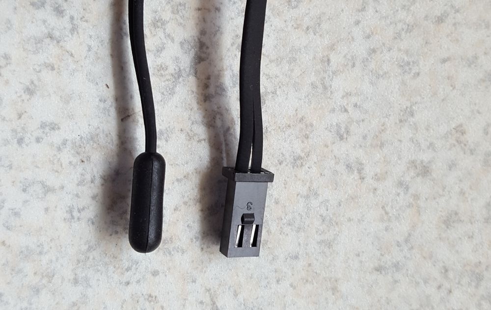

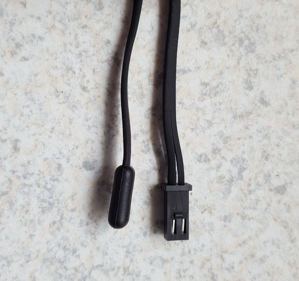

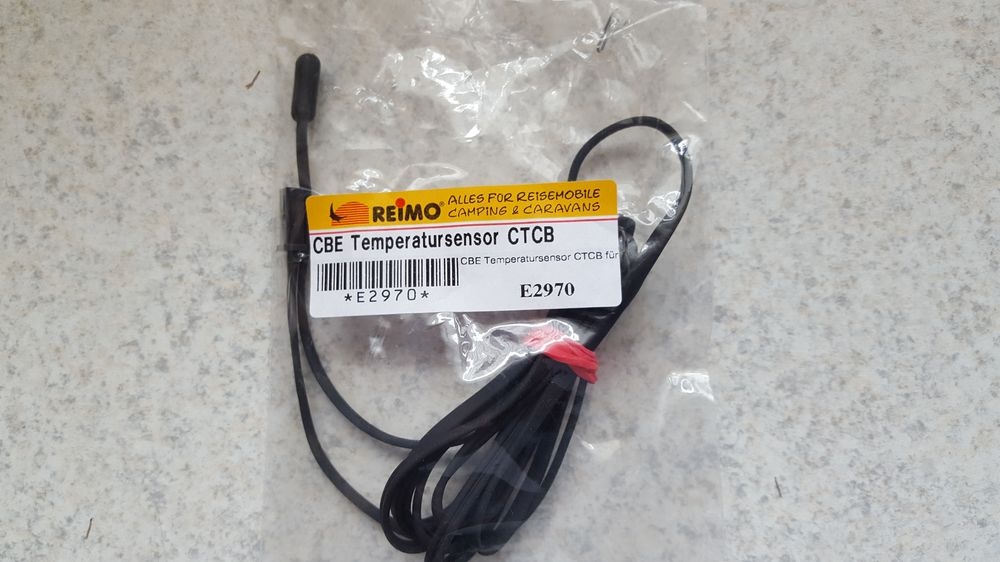

    Zum CB516-3. 16A Ladegerät noch kurz: den nicht im Kauf Set vorhandenen Temperaturfühler (verstehe nicht warum) habe ich nun nachbestellt, war schwer im Netz zu finden. Bei Reimo bin ich fündig geworden und hab ihn dann, trotz dicken Hals bestellt.
    Warum dicker Hals?
    Temperaturfühler - 9,90 €
    Versand - 6,50 €
    Mindermengenzuschlag - 7,50 €
    Artikel preis 9,90 € - Versandpreis (weil unter 50,-€) = 14 € macht 23,90 € für ein 3 m Kabelstück mit Fühler.
    Ich kann da auch CBE nicht verstehen, dass das wichtige Bauteil nicht sofort im Set mit vorhanden ist.

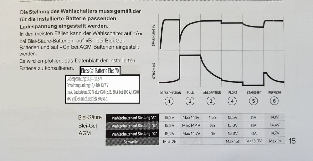

    Zur Gelbatterie: bin mit der Batterie eigentlich zufrieden, leider findet und gibt es dazu vom Hersteller (wer auch immer das ist) kein vernünftiges Datenblatt und auch keine Empfehlungen wie z.B. von EXIDE, sollte man eigentlich vor dem Kauf auch mit bedenken, nun ja.
    Die wenigen Batteriedaten habe ich einmal in das CBE (Teildatenausschnitt) Bild mit eingebracht, meine Ladespannungsanzeige (Büttner) zeigt 14,3 V und die Erhaltungsladung liegt bei 13,8 V, also im Rahmen der Batterievorgaben. Mal sehen, ob sich daran etwas ändert, wenn der Temperaturfühler angeschlossen ist.

    Zur neuen Einstellung des CB516-3:
    Die AGM Einstellung ist, wie bereits angemerkt, nur für entsprechende AGM Typen gedacht. Referenztemperatur ist 20C.
    Bei den billigen Ladegeräten, Aldi 17,99€, Lidl uam., ist diese AGM Einstellung auch vorhanden.
    Nur zeigen die oft nicht explizit AGM auf dem Gerät, sondern das Frostsymbol.
    Bei Temperaturen unter 20°C können Gel und AGM, streng genommen auch Nassbatterien, mit erhöhter Spannung geladen werden.
    Die Korrekturkurve der Ladegeräte mit Temperaturfühler verändert sich, ausgehend von 20° um -0,03/-0.04V, entsprechend +0,03/+0,04V je Grad Abweichung.
    Unser 35€ Solarregler mit dem T-Fühler macht das exakt. Bei unter 0°C und voller Sonne wird mit bis zu 14,8V geladen. Bei hoher Temperatur
    wird deutlich runtergeregelt.

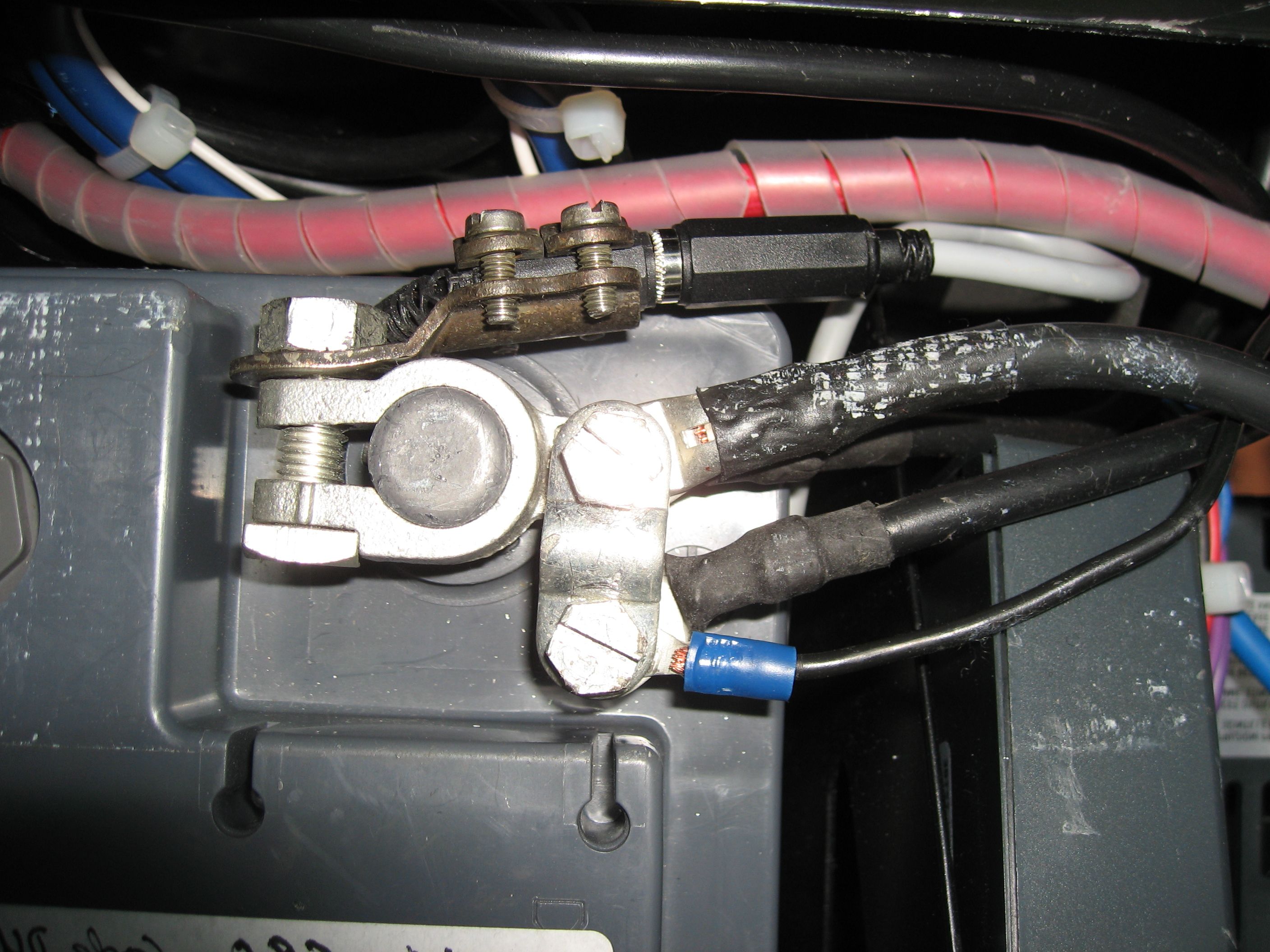

    Wo soll der Fühler montiert werden? Am Besten ist direkt am Minuspol der Bordbatterie. Je nach Art des Fühlers sollte kein Kontakt zum Blei bestehen. Müsste in der Anleitung stehen.

  • Kommt an den Minuspol der Bordbatterie, Ringanschluss für Minuspol ist glaube ich nicht dabei, da der Fühler gekapselt ist. Werde ihn mit Schnellbinder am Minuspol befestigen, den Fühlkopf direkt am Pol.

    Kommt natürlich nicht an den Minuspol, sondern befestigt am Minuskabel entlang, hin zur direkten Nähe des Minuspols.

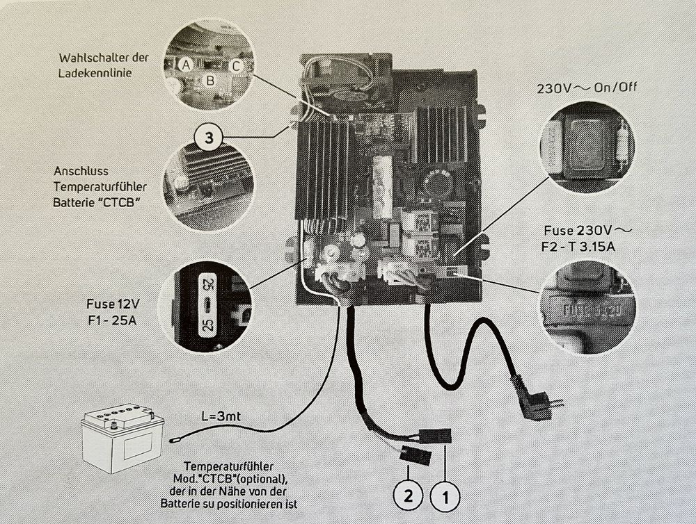

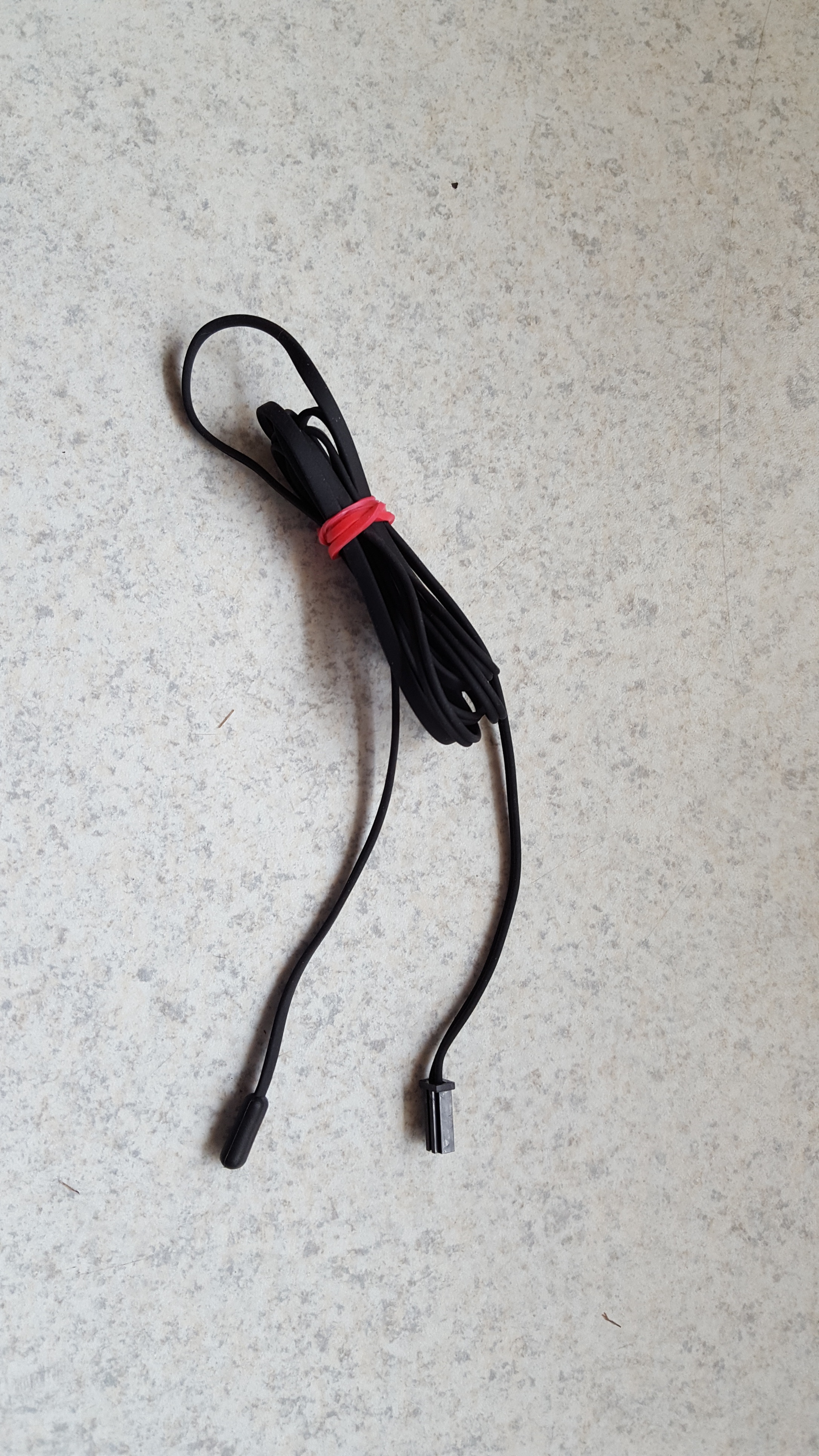

  • So, der Temperaturfühler ist gerade eingetroffen, der Versand ging fix von Reimo.
    Falls der ein oder andere die Möglichkeit bei seinem CBE (Steckplatz für Temperaturfühler) auch hat und interessiert ist, bei Reimo Bestellnummer E2970 zu erwerben und so sieht das Teil aus.
    Jetzt nur noch ein Zeitfenster :whistle: finden für den Anschluß. :)

    Zum Fühler:
    Bau ihn direkt am Minuspol an.
    Dort ist ein günstiger Anschluß möglich, durch die Isolation des Fühlers ist es elektrisch unproblematisch.
    Evtl. steckst du den isolierten Fühler in einen großen Kabelschuh, wo sonst der Draht reinkommt.
    Fixierst den Fühler, etwas zusammendrücken, und schraubst den Kabelschuh an den Pol.
    Hab ich genau so gemacht. Funktioniert problemlos.
    Auf dem Foto oben neben dem roten Kabel der Kabelschuh.

    Zum Fühler:
    Habe es fast so gemacht, allerdings ohne Kabelschuh, was sich ja leicht ändern lässt, gute Idee.
