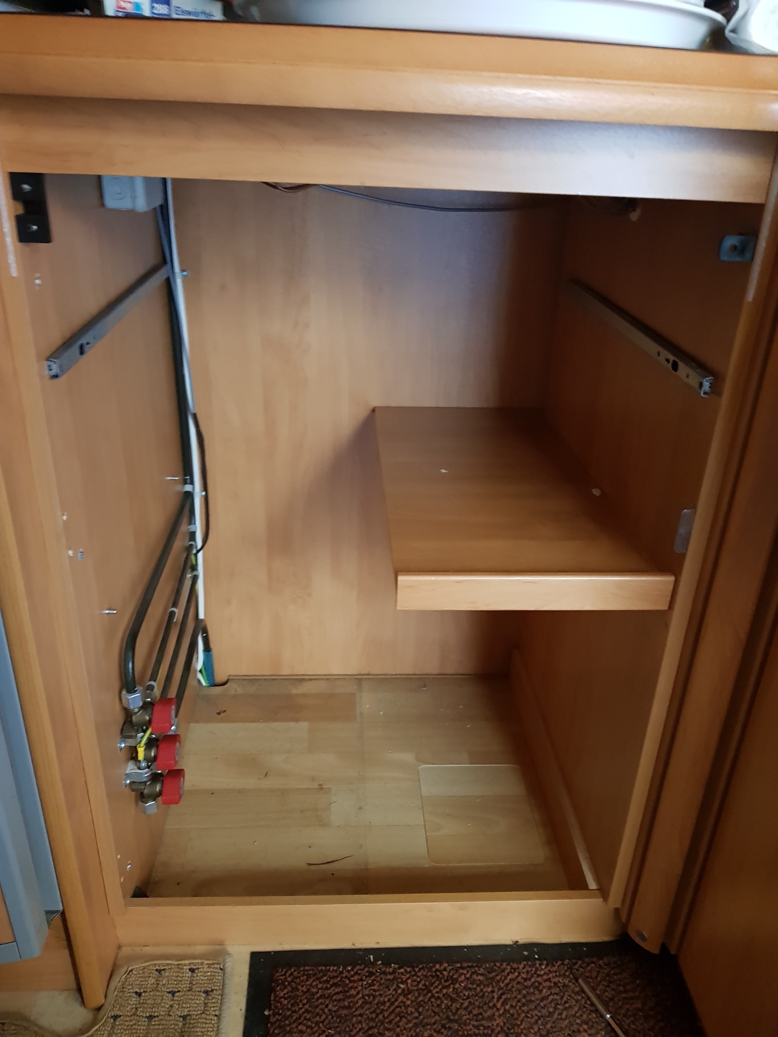

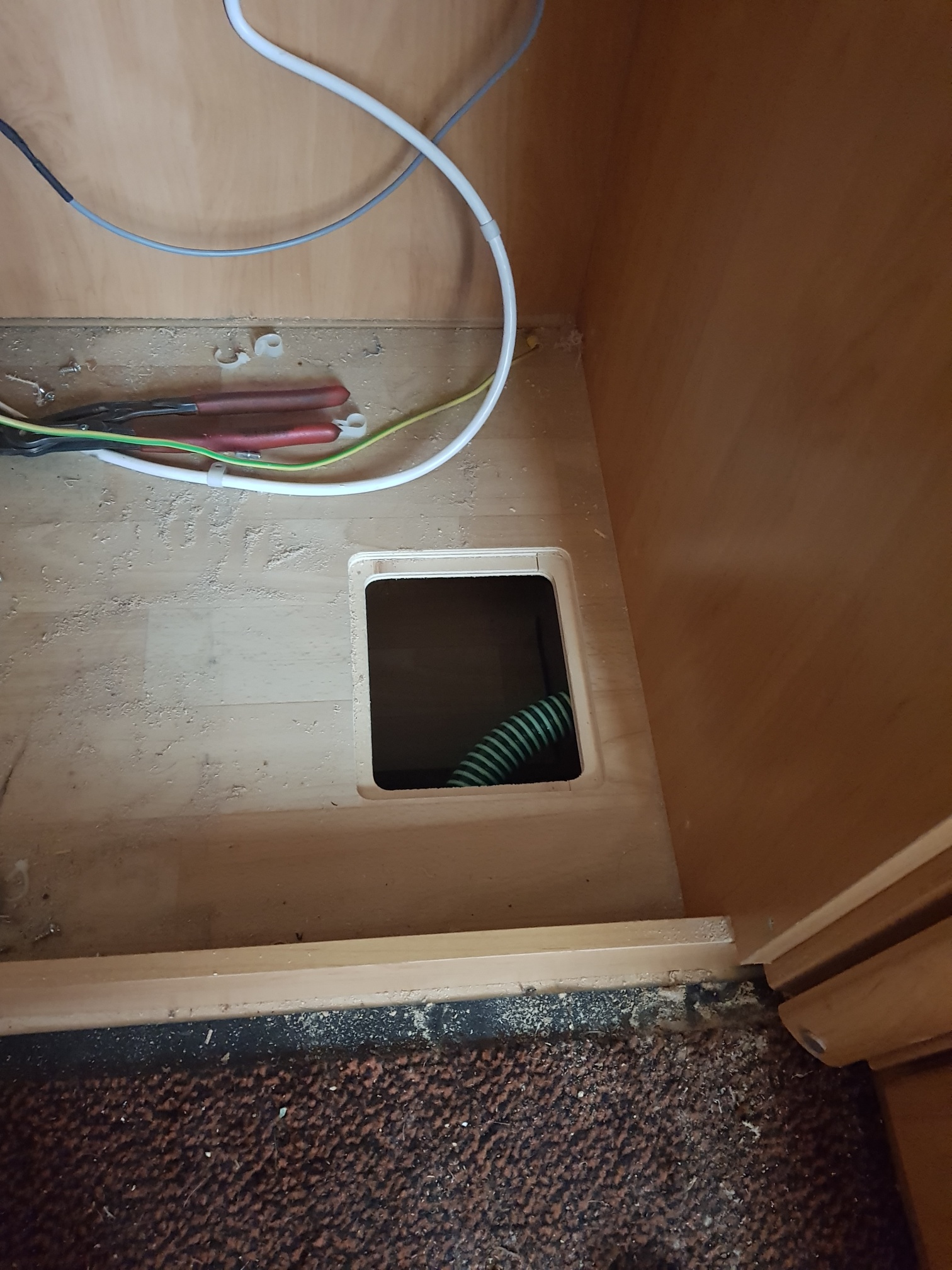

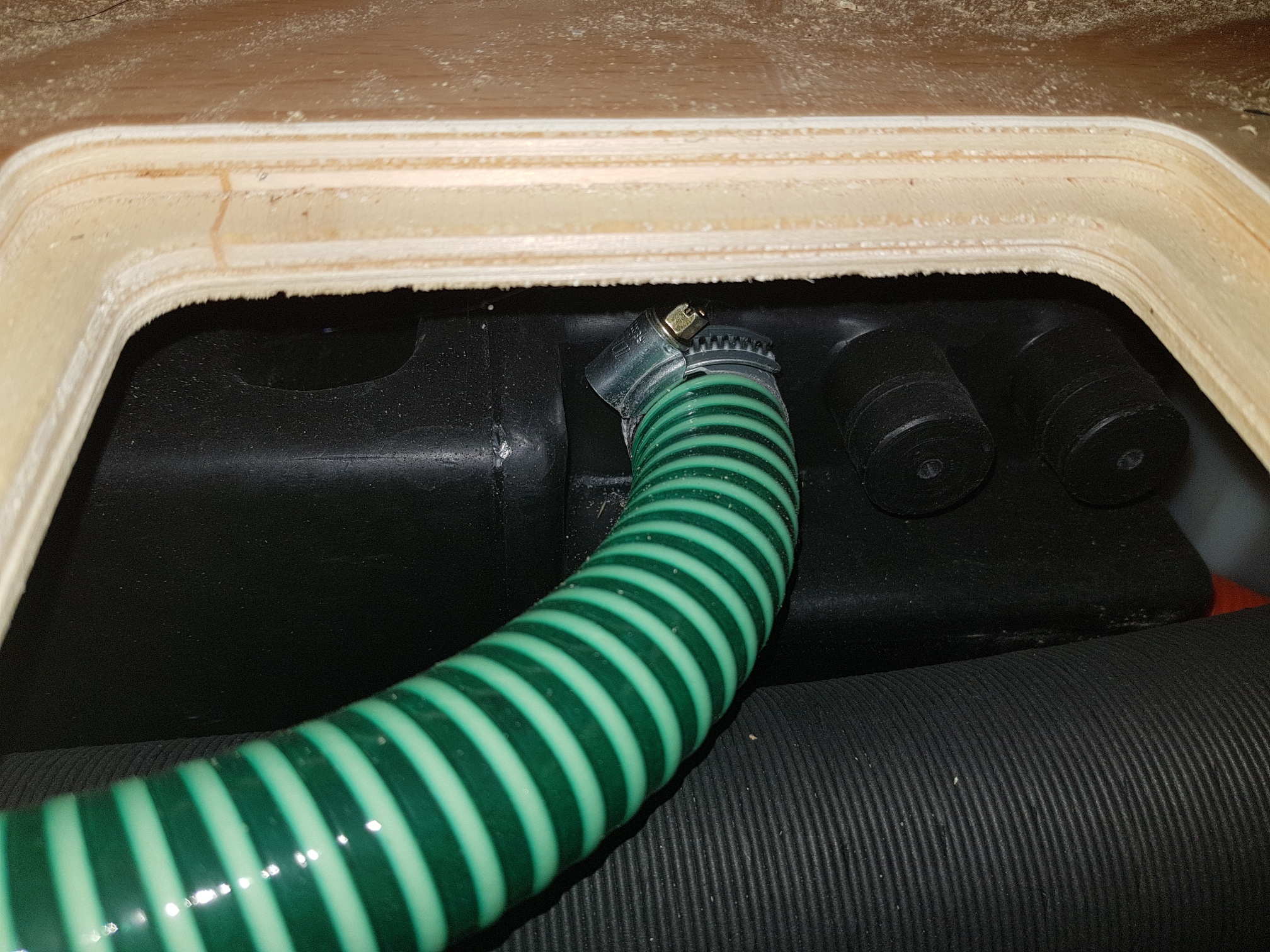

  • Da dachte ich nun das nach so vielen Umbauten ich mein Womo genau kenne, und siehe da , beim Umbau der Küchenmöbel eine Rewiklappe gefunden B) B)
    Die ist für den Anschluss vom Küchenabfuss an den Abwassertank :) :)

    ...und ich habe mir damals, als ich Kabel für die Wechselrichtersteuerung verlegt habe, fast die Arme gebrochen, um das da durch zu pfriemeln :pinch:

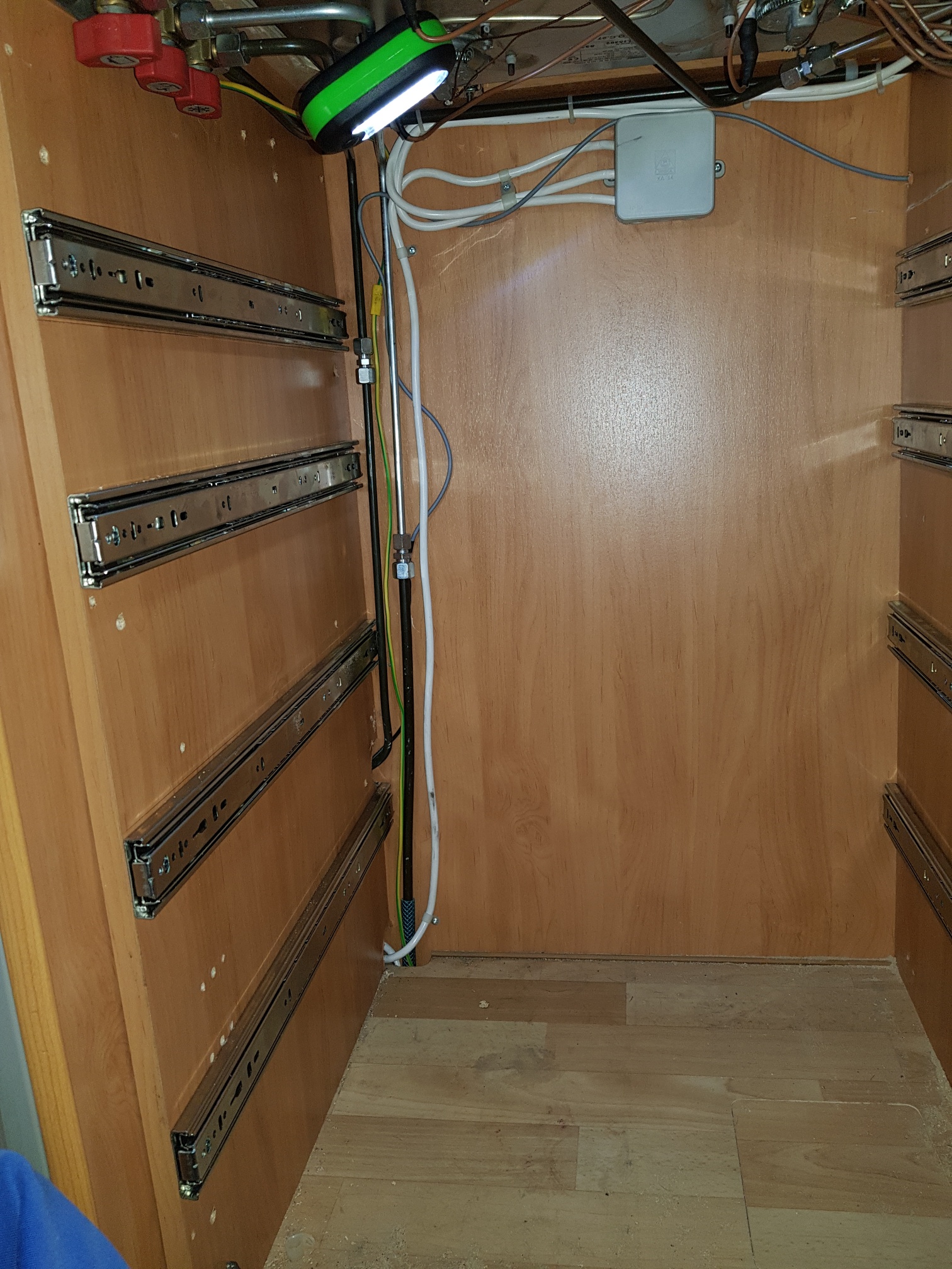

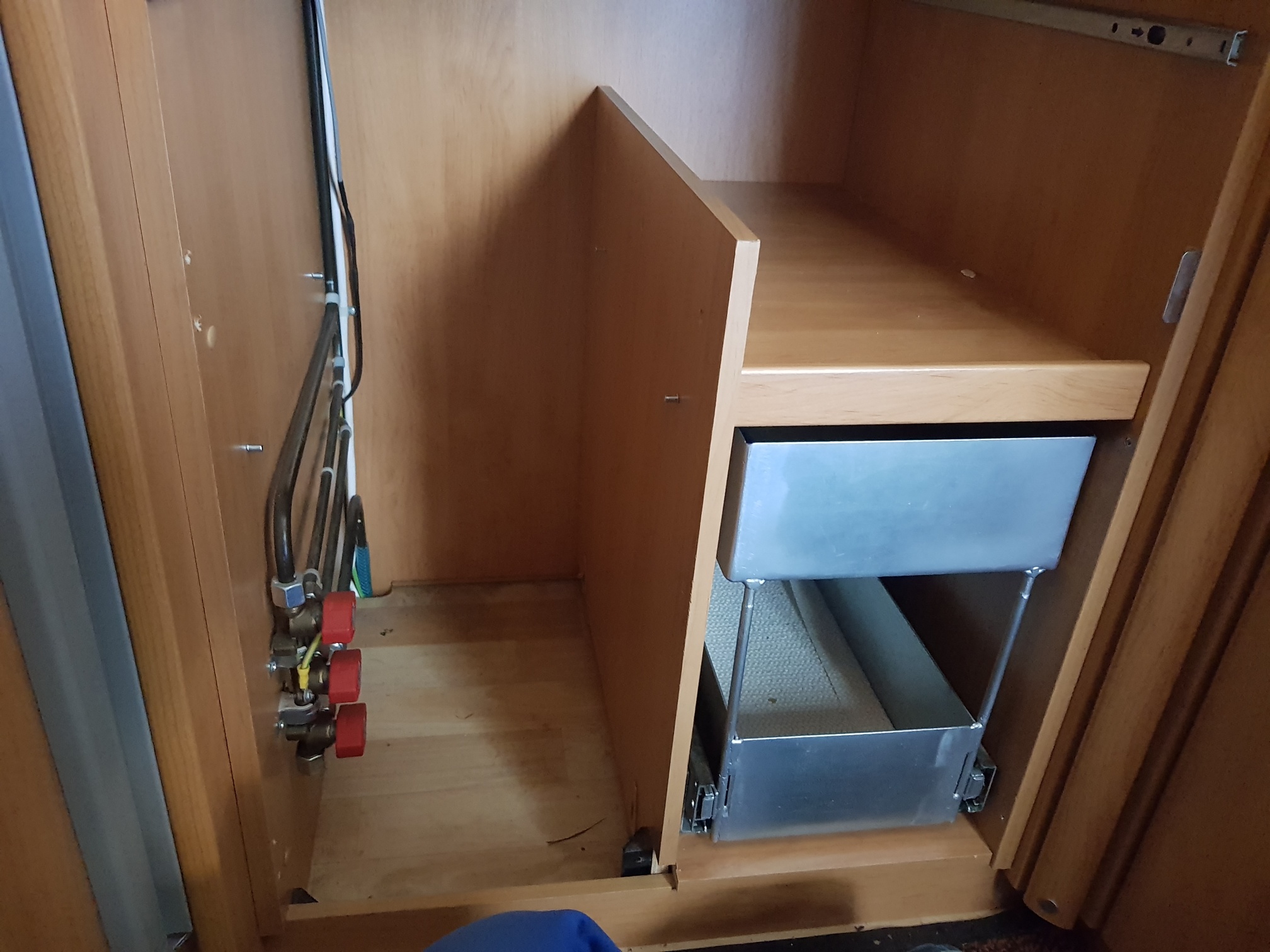

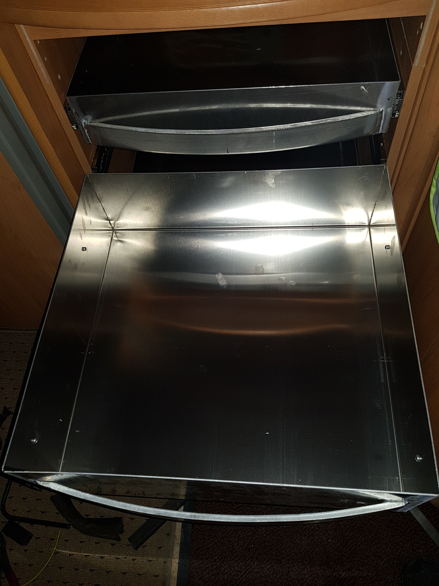

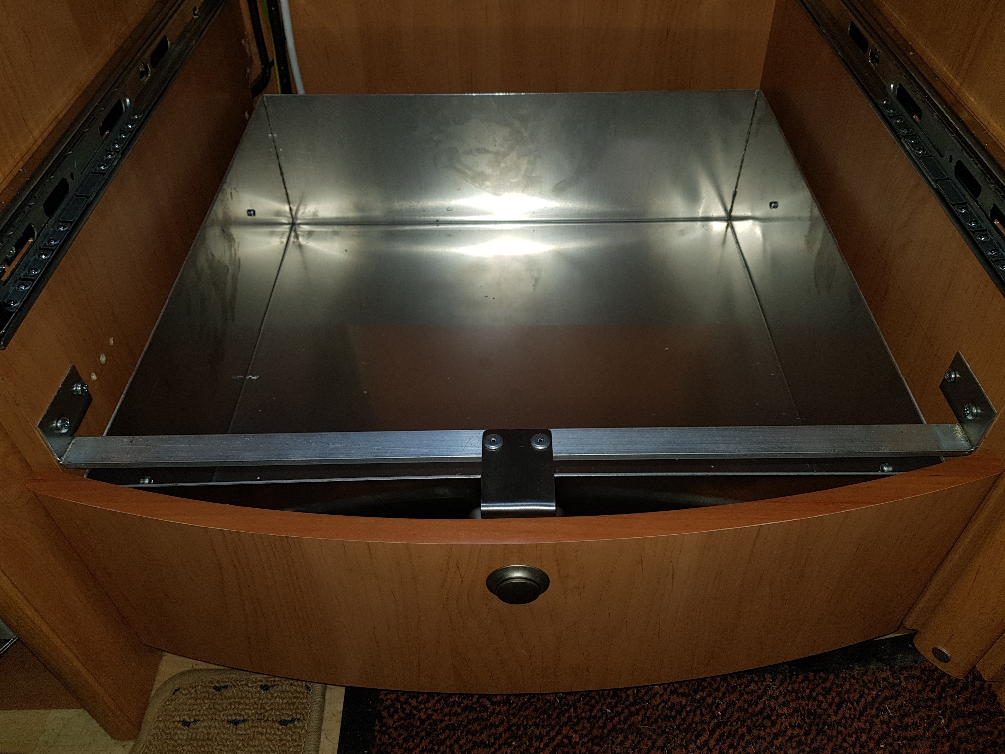

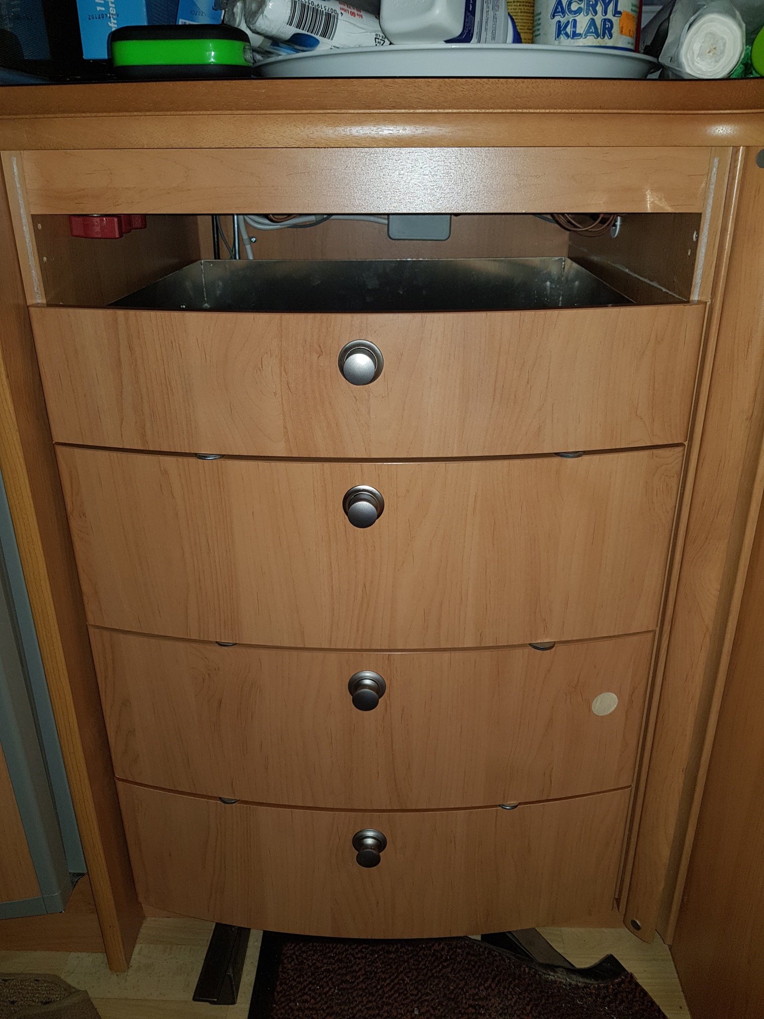

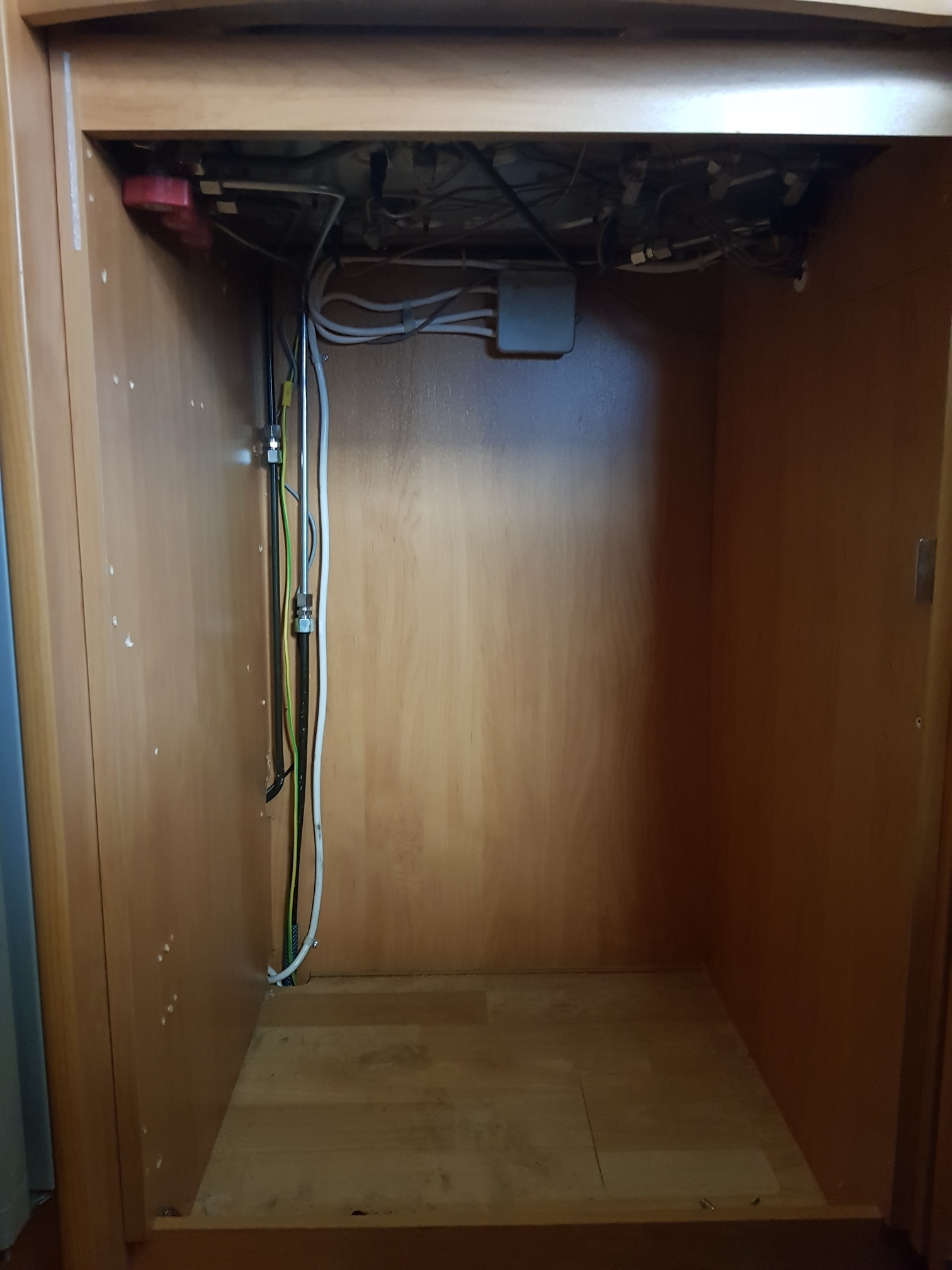

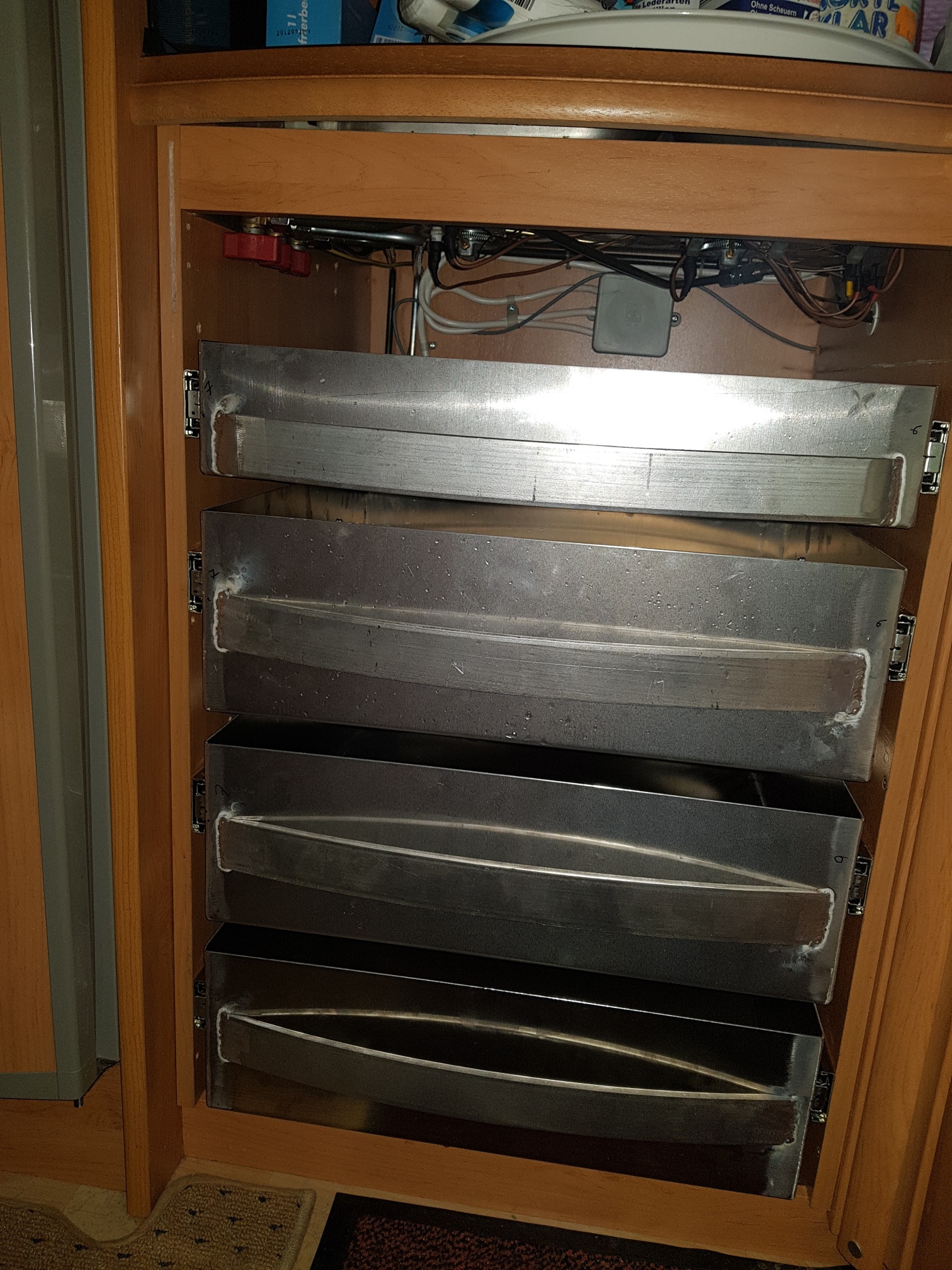

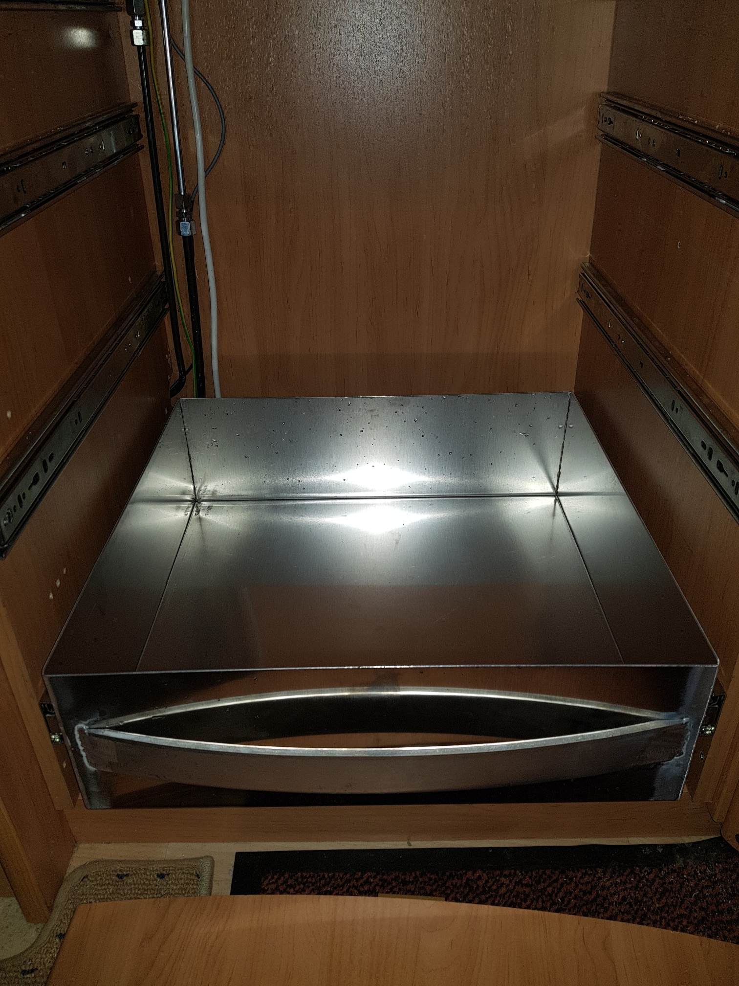

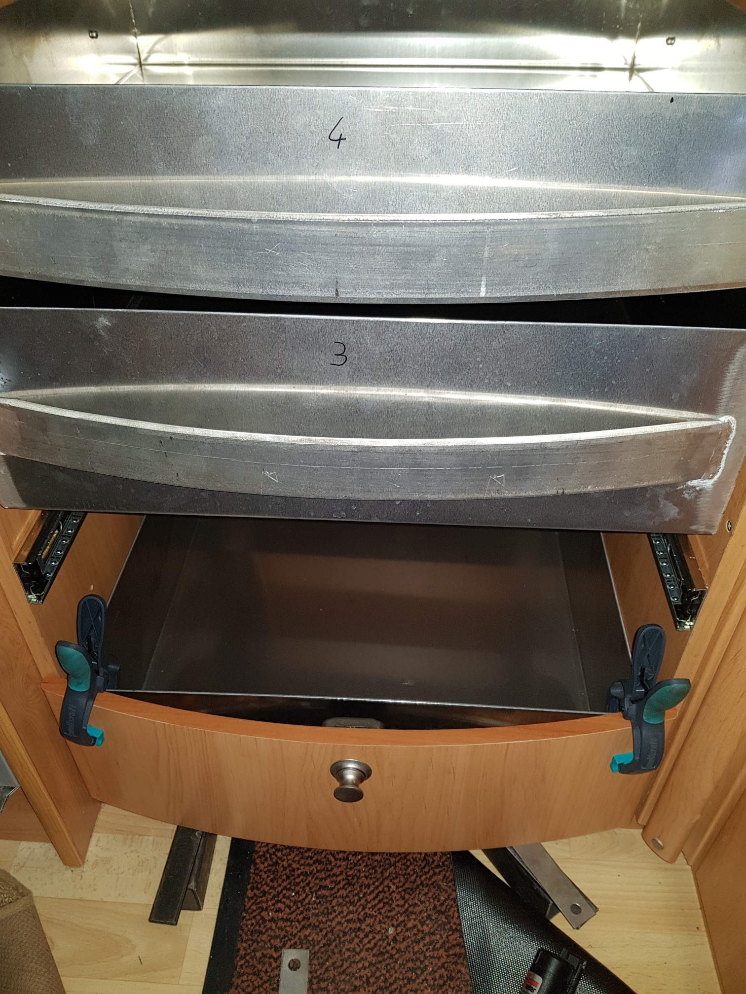

  • Nun endlich die Auflösung der Umbaumaßnahme vom Küchenschrank.
    Der alte Schrank war einfach nur nervig. Wenn man etwas gesucht hat, ging das eigentlich nur mit davor knien , oder Kopfüber gebückt mit Gleitsichtbrille fast unmöglich.

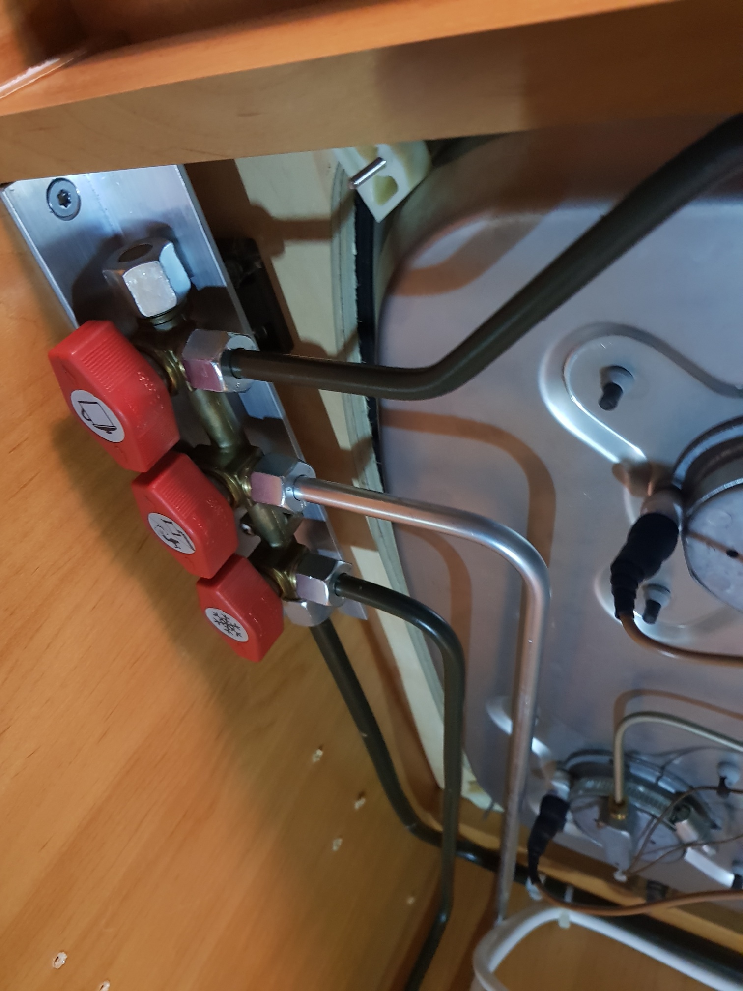

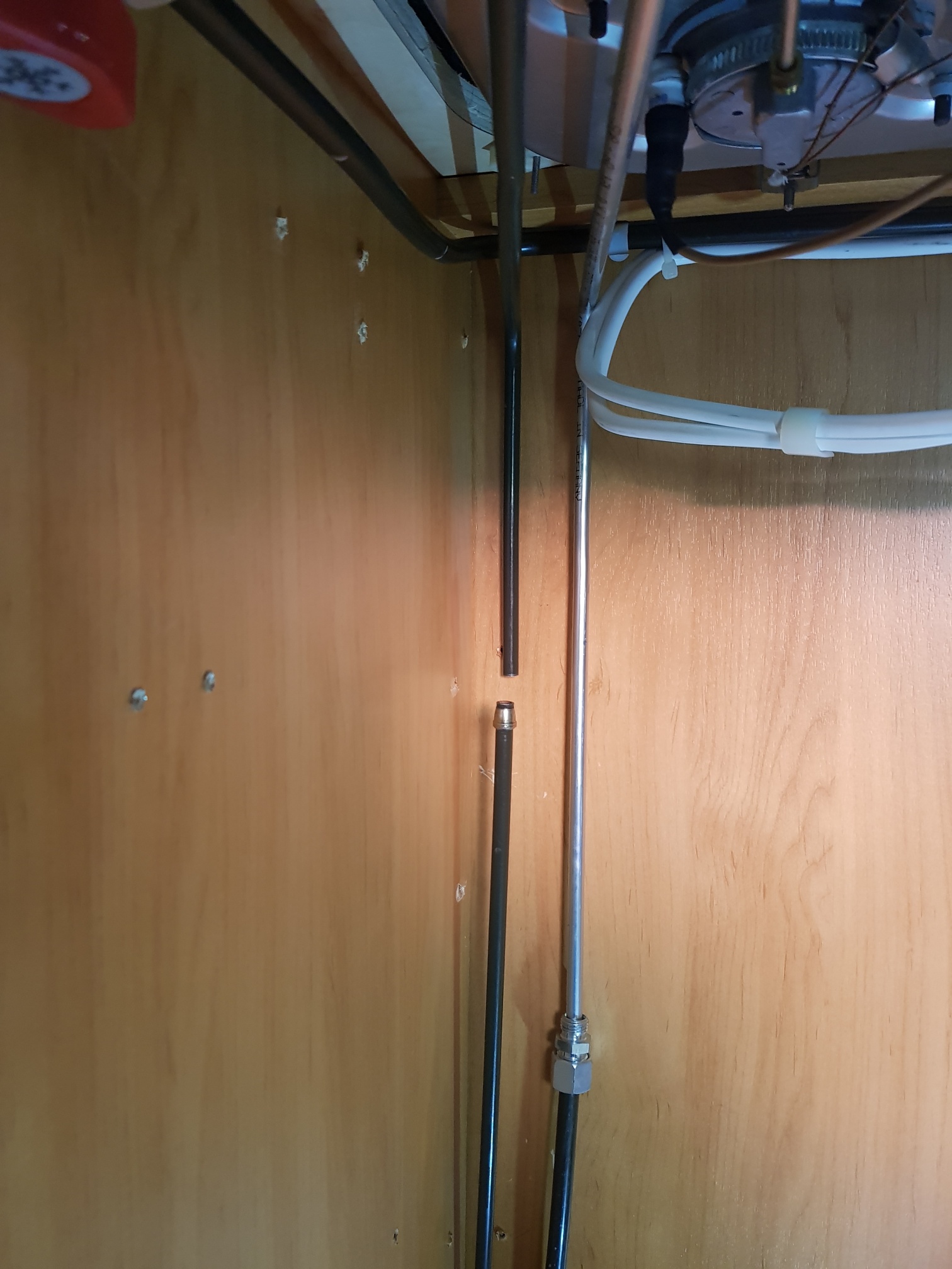

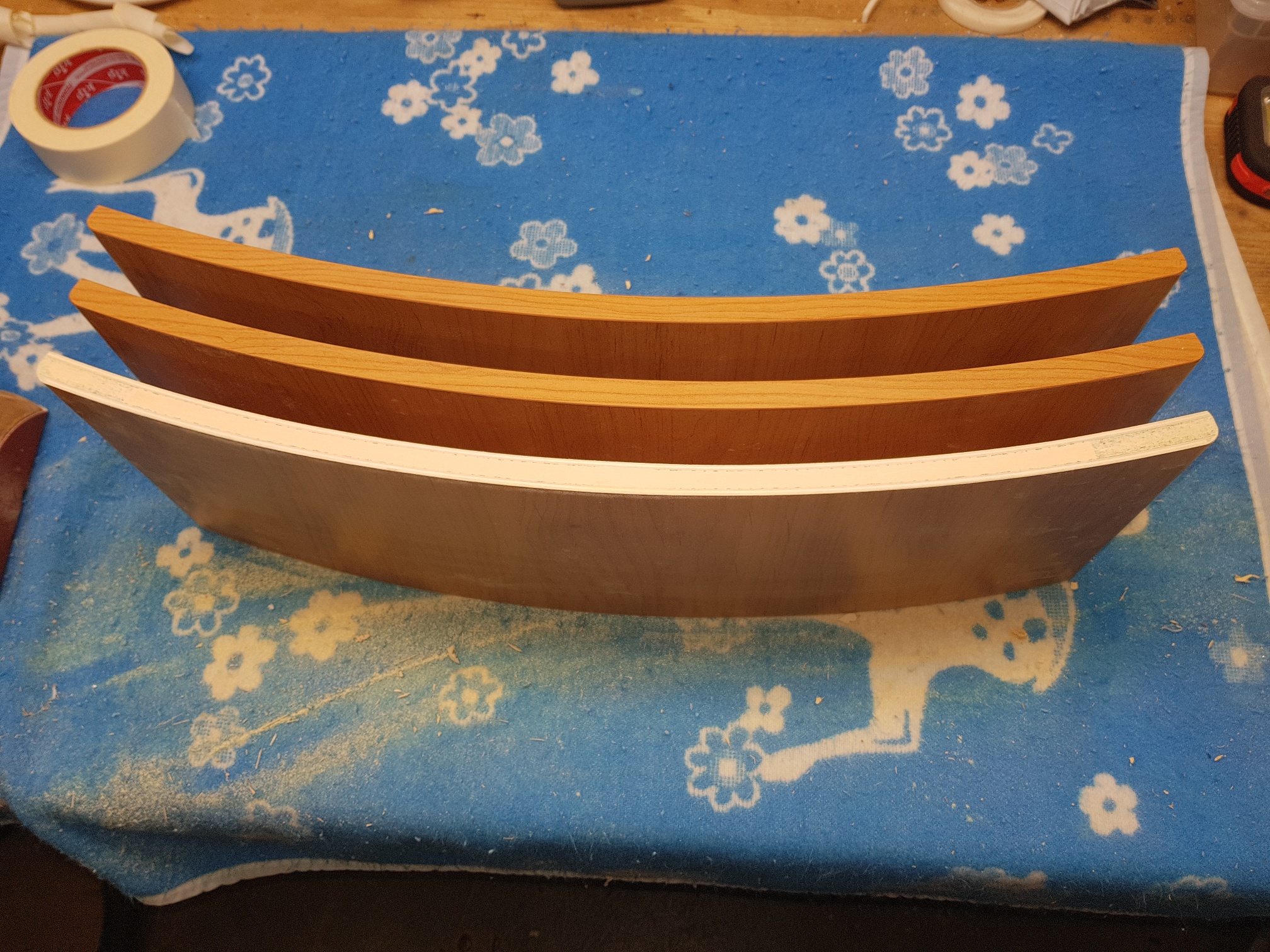

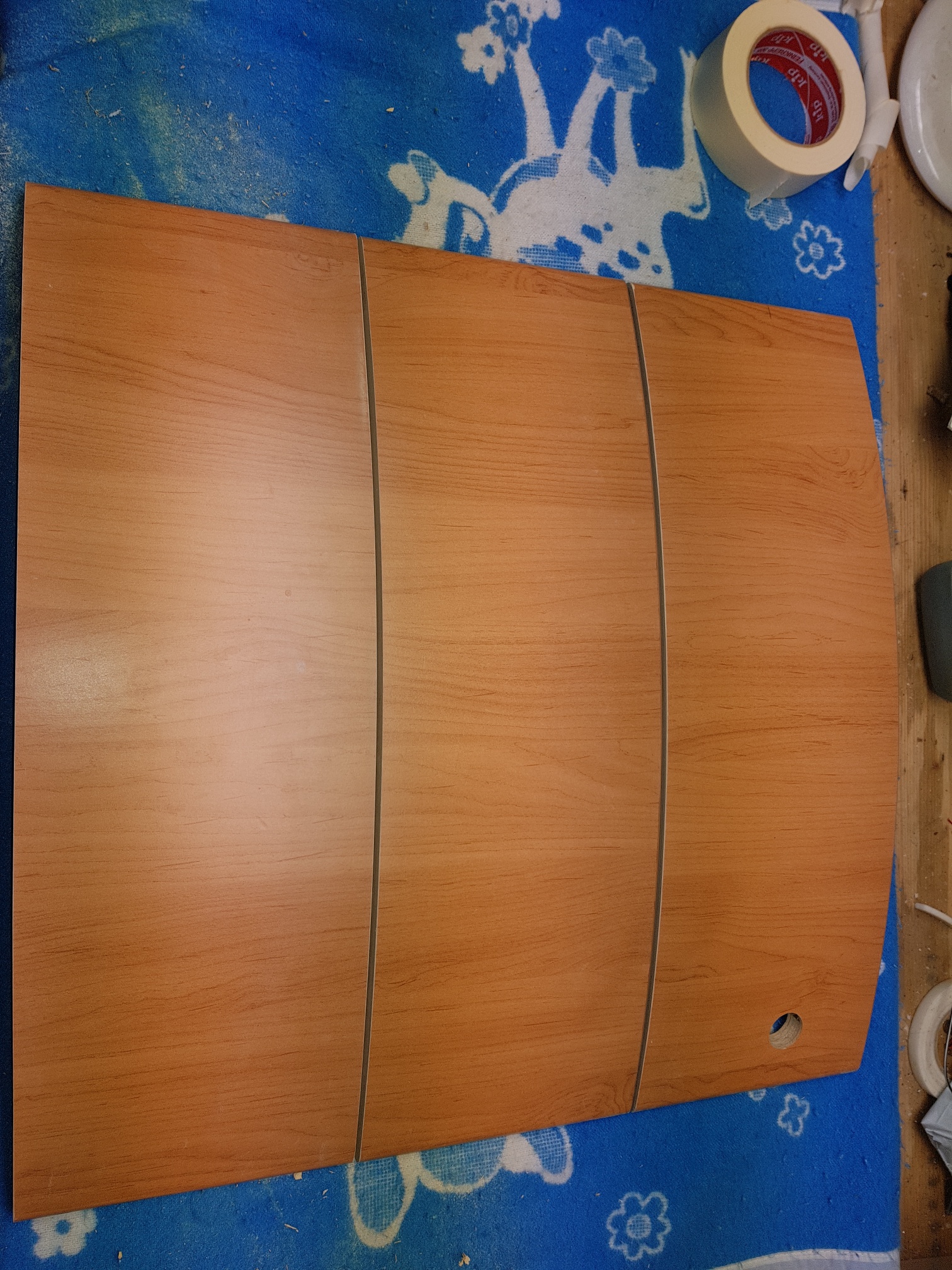

    Also alles erst mal raus, Gasabsperrblock samt Gasleitungen nach oben verlegt und aus der alten Tür drei neue Auszugsblenden geschnitten. Nach Abschluss der Arbeiten sind es nun vier Stück Vollauszüge geworden.
    Den Rest seht Ihr ja auf den Bildern.

  • Und eh die Frage zum Gasumbau kommt, ja sie ist selbst verständlich geprüft worden B) B)

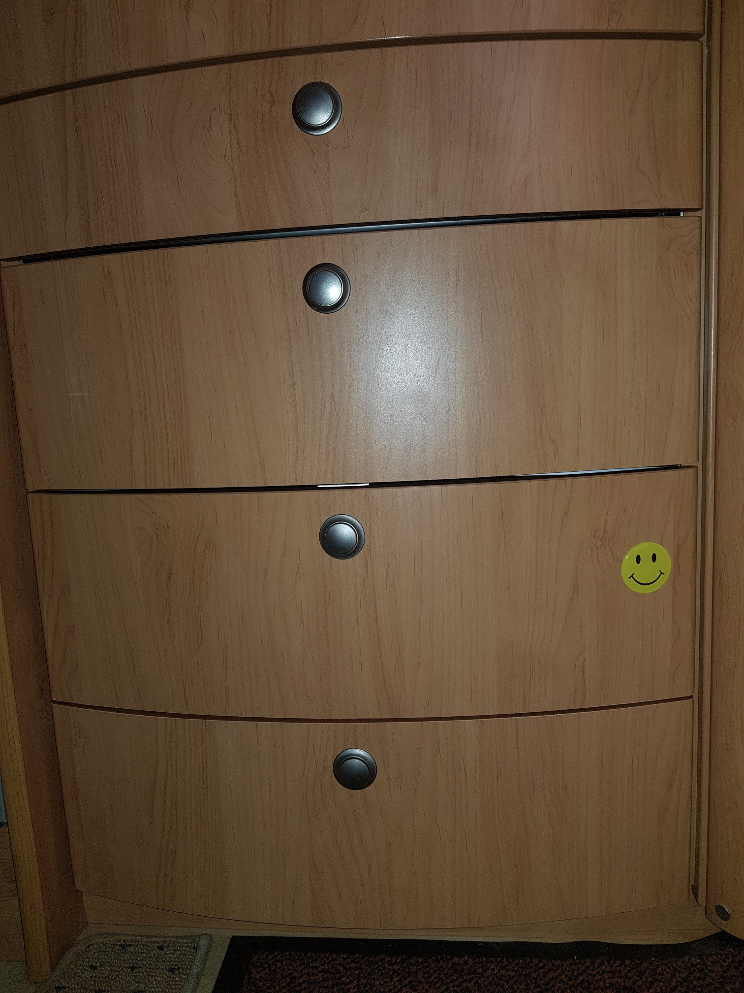

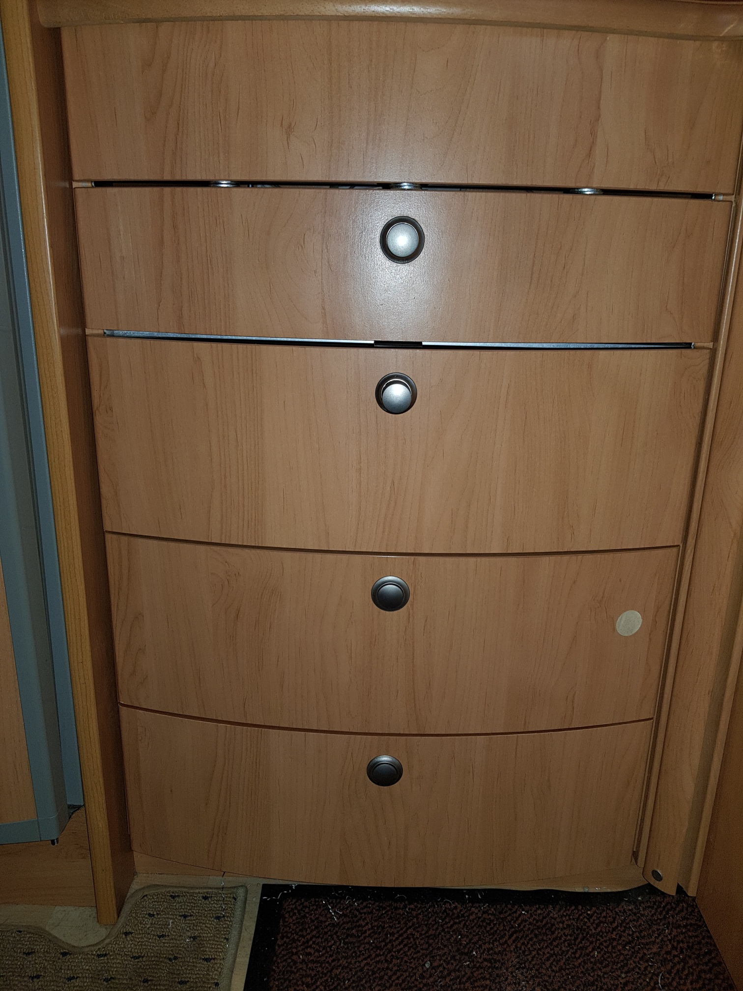

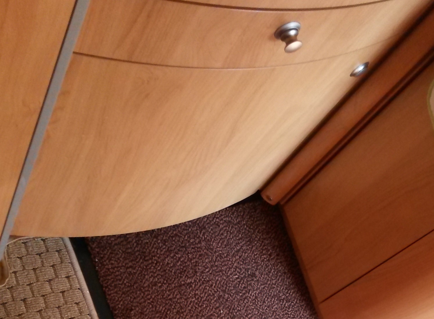

  • Tolle Arbeit, Fockbeck hat eine Aussenstelle in Dresden ;) Sozusagen eine Tuningabteilung. Was Brabus für Mercedes, ist Ulf für Hobby ...
    Nur mal kurz.. wie hast du die Wölbungen hinbekommen?
    LG Christian
    P.S. Die Sachsen sind eben helle
  • Hallo Christian,
    weche Wölbungen meinst Du? :s
    Die von meiner Frau verrate ich nicht :woohoo: :laugh: :laugh:

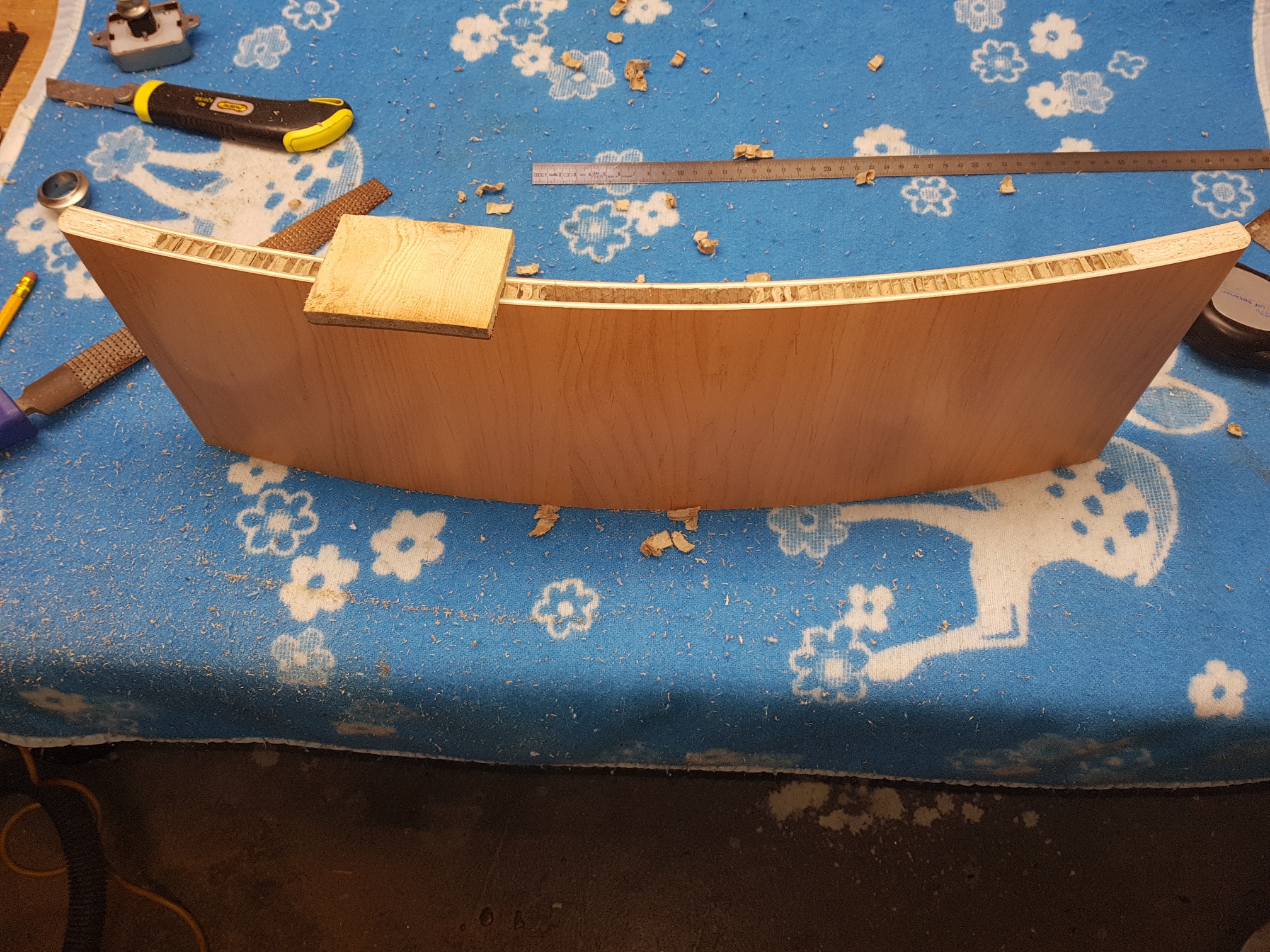

    Wenn Du die Auszugsblenden meinst, dass ist die alte Tür in drei Teile gesägt + der Besteckkasten B) B)
  • Da musst Du mal ganz am Anfang guggen :laugh: :laugh:
  • Der Ulf ist ja ein Tausendsassa .. er bekommt auch Wölbungen für Frauen hin :woohoo: Na das ist ein definitiv lukratives Geschäft.
    Nee, ich meinte natürlich die Wölbungen der Schubläden. Die waren also schon vorher so. Alles roger ....

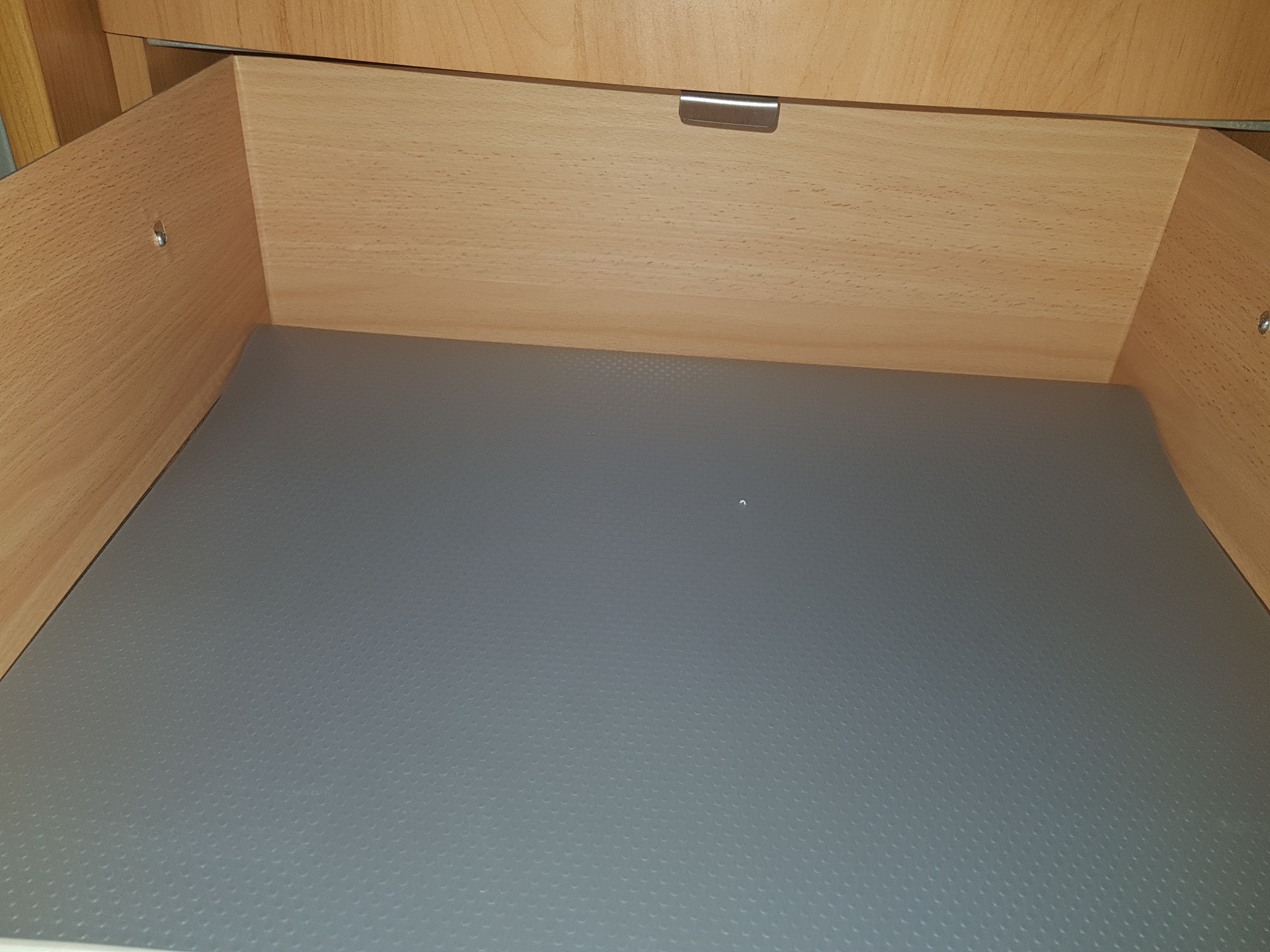

  • Die Chefin macht den Feinschliff B) B)
    Alle Auszüge seitlich mit Folie beklebt und die Böden mit Antirutschmatte ausgelegt.
    Hat sie fein gemacht ;) :)
