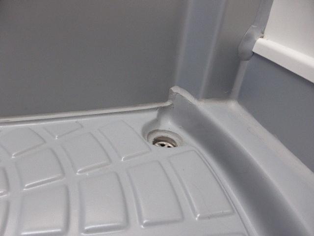

    Sieht aber genauso aus wie im Beitrag von Wolfgang unter "Wenn die Duschwanne knarzt" Nr.: 16853. Nur im Übergang zum Radkasten ist der Beschnitt tiefer ausgeführt und damit die Fuge deutlich unauffälliger.

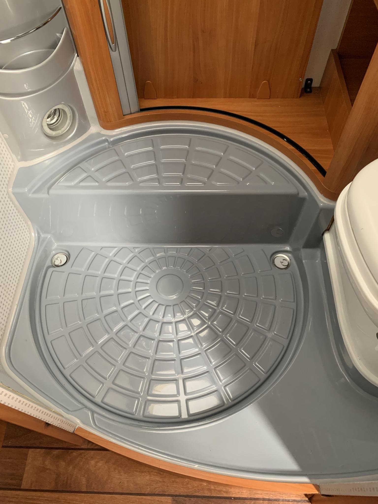

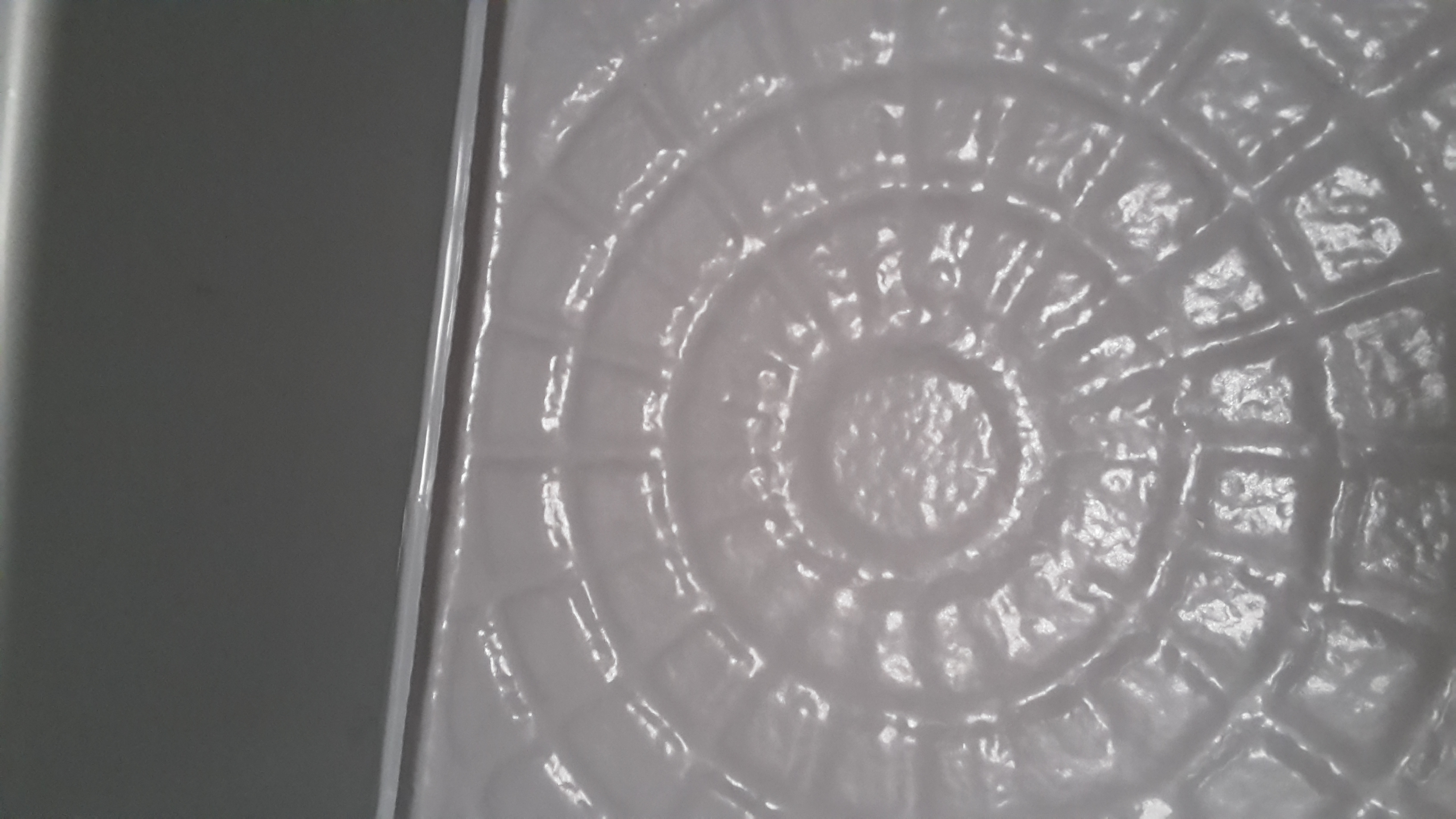

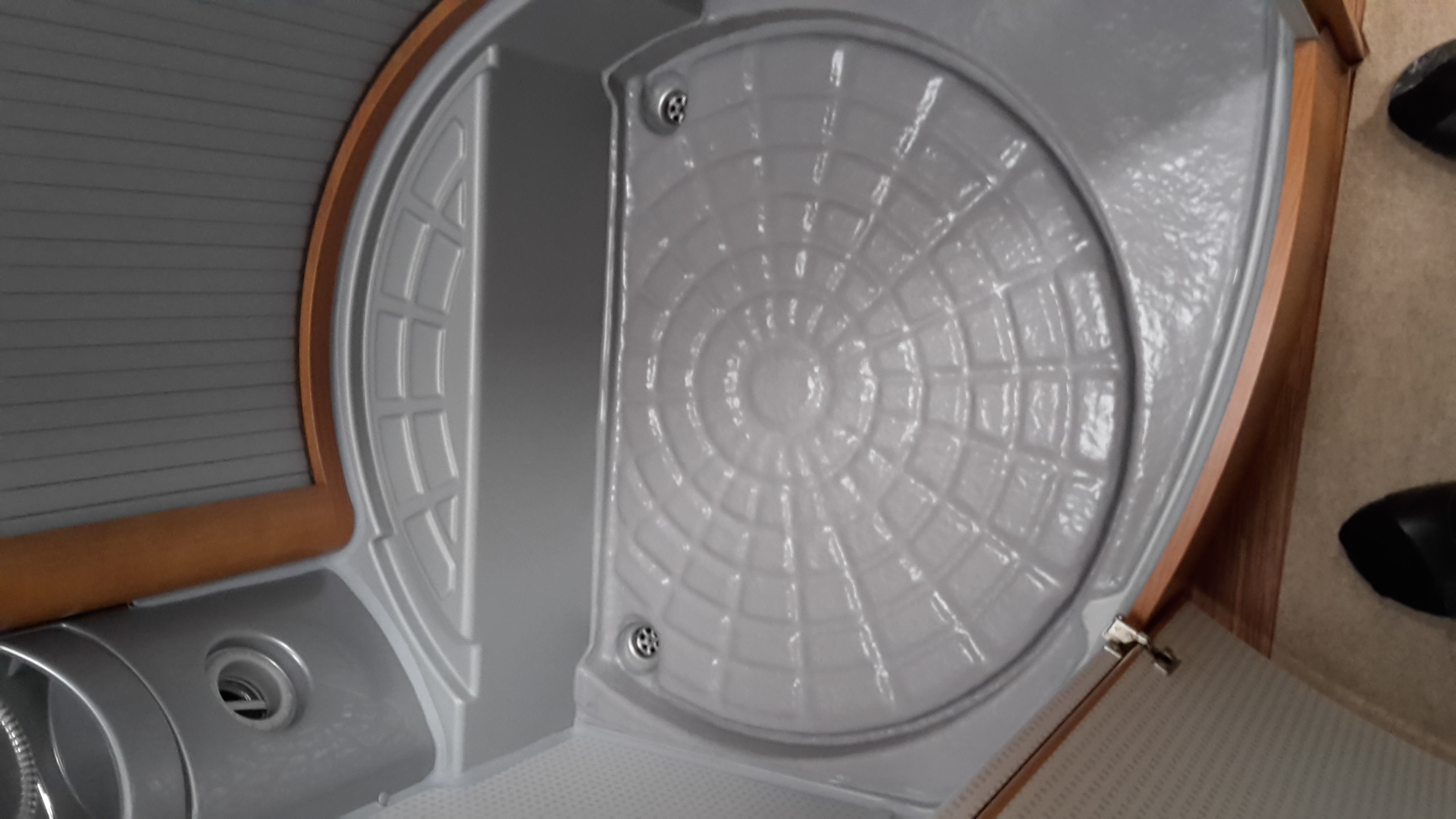

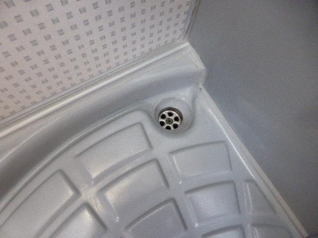

  • Hallo Peter, "schrumpelig" ist die Oberfläche nicht. Sie ist glatt, aber ich mir denken, was du meinst.
    Im Vergleich zur Ursprungswanne ist optisch schon ein großer Unterschied, der hoffentlich aus
    anhängendem Bild hervorgeht. Mir gefällt es so wie es ist.
    FG WOLFGANG

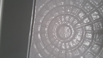

  • Danke, Wolfgang, für das Bild!
    Für mich ist die Oberfläche schon als schrumpelig aber dicht anzusehen.
    Im Gegensatz zu den Bildern der früheren Reparatureinsätzen von WAGNER.
    bei denen die Oberfäche wie die ursprüngliche Werkswanne bzw. die
    einzelnen "Huckel" glatt und eben waren. Siehe Bild (Danke dem Erzeuger vor lange Zeit)
    Da ist für/bei WAGNER wohl die (Vor-)Fertigung geändert worden.
    Peter OB

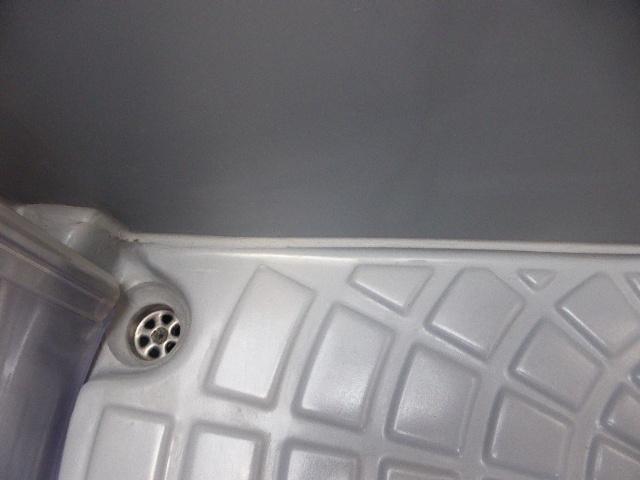

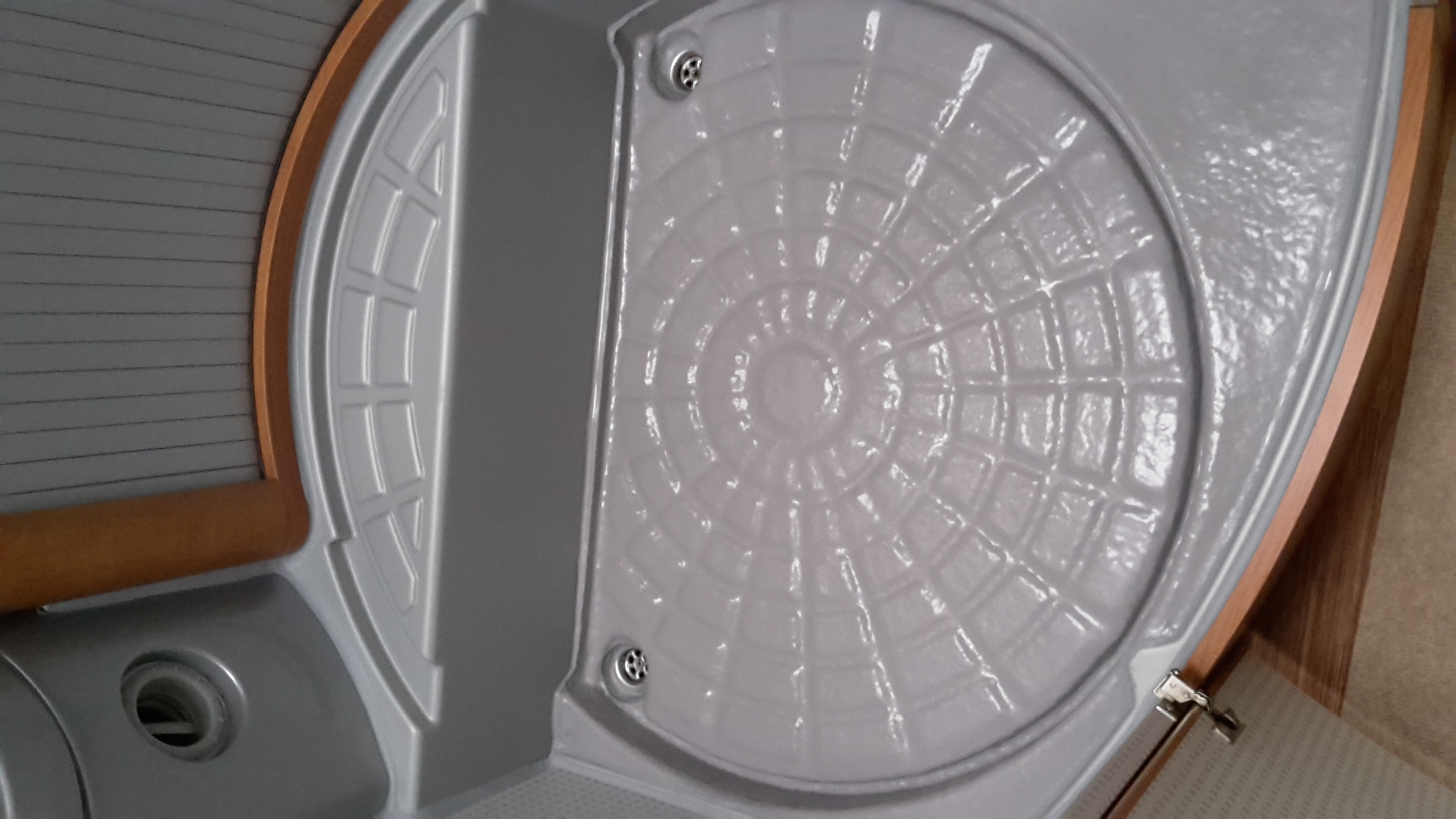

  • Hallo Peter,
    Bild kann ich im Moment nicht bieten. Die Oberfläche ist bei mir glatt und nicht so struckturiert wie bei Wolfgang. Mein Montagetermin bei Wagner war der 14.04.2015. Vielleicht ist der Fertigung der Einsätze mittlerweile geändert worden.
    Gruß Alexander
  • Danke, Alexander, für die Bilder!
    Sie zeigen auch hier wie vormals die völlig glatte Oberfläche der Huckel des neuen Duschwanneneinsatzes!
    Insgesamt eine gute, saubere Arbeit von Wagner!
    Peter OB

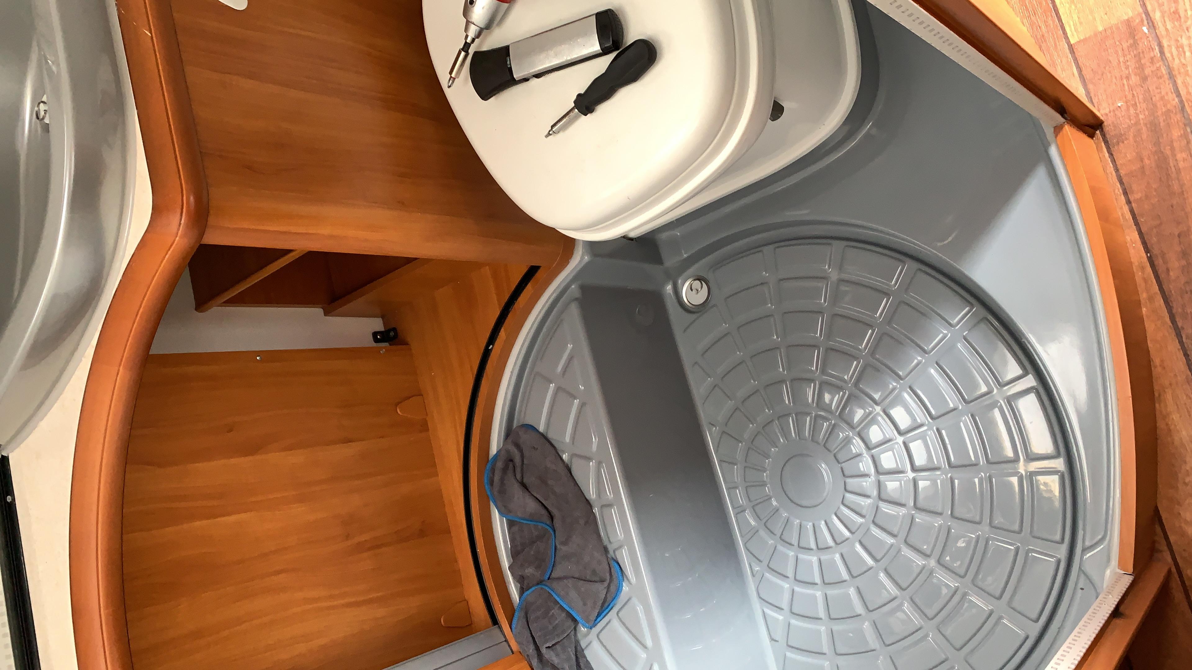

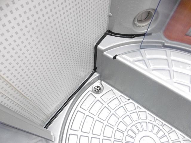

  • Hallo zusammen!
    Vorweg: Unsere Duschwanne selbst ist nach wie vor fehlerfrei...!
    Was mir aber zufällig aufgefallen ist:
    Die Versiegelungsnaht der Wanne ist an der linken Wand gerissen und damit undicht geworden !!!
    Bei Belastung der Wanne senkt sich die Wanne selbst um wenige Millimeter nach unten und zeigt dann an den gezeigten Stellen (Bild) einen undichten Spalt an der Silikonnaht.
    Dies wird bei normaler Benutzung nicht auffallen da die Duschwände bzw. der Vorhang diese Stellen abdeckt.
    Man achtet aber auch nicht drauf.
    Wer aufgrund der Kapillarwirkung einen eventuellen Sumpf oder sogar mehr unterhalb der Wanne vermeiden möchte sollte an der Silikonnaht mal nachsehen.
    Eine Prüfung ist recht einfach durch Daumendruck auf den seitlichen Boden.
    Auch ein Bong-Bong kann beim Daumendruck hörbar sein.
    Ich habe vorübergehend ein kräftiges Isolierband drübergeklebt.
    Peter OB
