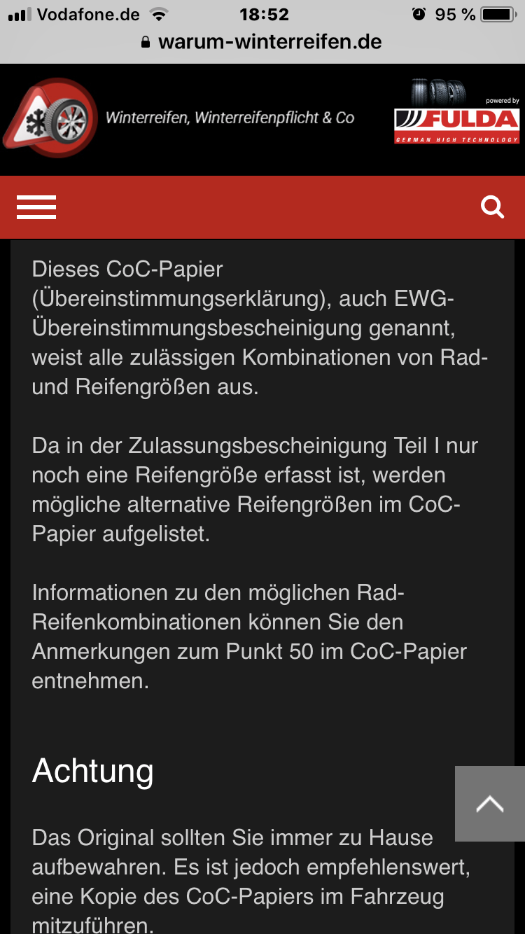

    Mitführen solltest Du die COC deshalb nicht, weil das Fahrzeug bei Diebstahl, mit diesem Dokument in jedem anderen EU-Land ohne weitere Überprüfung zugelassen werden kann.
    In Bezug auf die Reifengrößen habe ich die anhängende Info auf der Website von Fulda gefunden.
