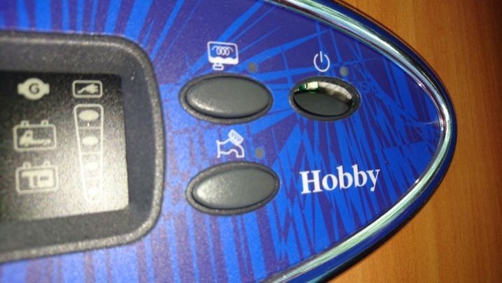

Hallo liebes Forum, bei uns ist die Taste für die Wasserpumpe am Bedienpanel nach hinten gerutscht, so dass die Pumpe nicht mehr eingeschaltet werden kann.
Lt. eine Werkstatt kann nur das gesamte Panel gewechselt werden (200 €).
Hat schon mal jemand die Abdeckung geöffnet und einen Schalter gewechselt oder wieder befestigt ? Wir sind sehr unter Druck , denn ohne Wasser
ist ein Fortfahren schwer vorstellbar.
Hoffentlich kann jemand helfen.

Hallo ...,
falls es sich um das Bedienpanel PC-200 handelt, hatten wir das schon mal:
Zur Reparatur:
https://www.hobby-wohnmobilfor…stknoepfen?start=10#12836Zur potentiellen Wiederbeschaffung der Taster:
https://www.hobby-wohnmobilfor…m-bedienpanel-pc100#54835Grüße,
Charly -

Und Nachtrag:
kurzfristig kann man auch die betroffene Taste entfernen und den Schalter durch das Loch mit einem Stift (Kuli etc.) betätigen -
Hallo Namenloser,
das ist ein Standardfehler.
Es müsste das PC100, das ovale Bedienpanel, sein. War üblich im Van Exclusive. Angabe wäre natürlich hilfreich.Als ich einen neuen Tastensatz, den ich erst später besorgen konnte, noch nicht hatte, habe ich den defekten Tastensatz mit reichlich Dichtkleber, Sika 252 oder 221 tut es auch, repariert. Ähnliche andere Dichtkleber gehen auch.
Alle Schwachstellen mit dem Material bestrichen. 24h trocknen lassen, einbauen.
Hält bis heute.Die Reserve fährt jetzt mit.
Ausbau: Den Chromring vorsichtig abhebeln, Schrauben und Stecker lösen, rausnehmen.
Viel Erfolg
Heinz-Günter -
man bekommt die Bedienknöpfe aktuell auch grad mal wieder käuflich:
https://www.reimo.com/de/80136-anzeigesystem_pc100_12v/
Button 'Ersatzteile'
da dann 'E3392' (für die rechte 3-er-Kombination)Man beachte: der Endpreis summiert sich von €2,95 auf ca. 15€ mit Mindermengenaufschlag und Versand ...

Hallo und Danke an die Hobbyfreunde, die auf meine Frage vom September 2018 so nett geantwortet haben.
Habe mir zunächst auch bis zur Einwinterung meines "Hobbys" mit einem Stift geholfen. Nachdem es CBE abgelehnt hatte, mir das Erstzteil zu senden, habe ich beide Sätze bei Reimo bestellt zu dem bekannten Aufpreis.
Jetzt nach der Winterpause will ich den defekten Schalter auswechseln und ich hoffe , dass ich es hinbekomme.Eine wunderschöne Reisesaison für alle und viele Grüße
Peter ( der Namenlose)
