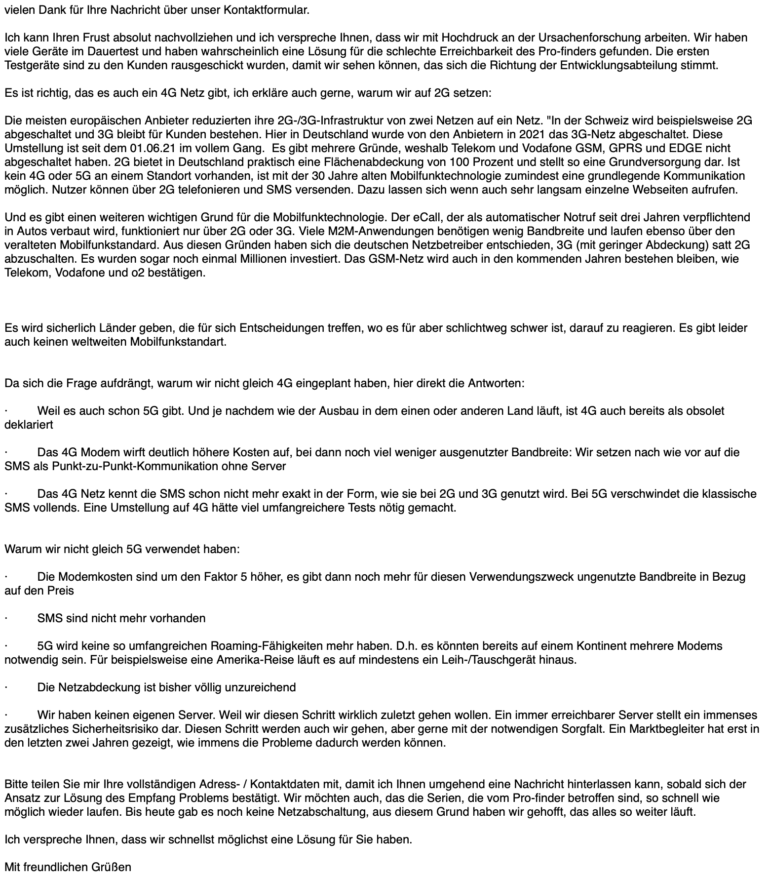

  • Hallo Leute,
    ich bin mir nicht sicher, ob das hier passt, aber aufgrund der aktuellen Netzabschaltungen im 2G/3G-Netz in Europa kann es bei Fahrzeugen mit verbautem Thitronik Pro-finder zu Problemen kommen. Ich stehe dazu mit dem Support von Thitronik seit einigen Wochen in Kontakt. Aufgefallen ist mir das bei unserer diesjährigen Norwegen-Tour, da ich keine Statusmeldungen von der Anlage bekam. Ich habe im Urlaub noch Ursachenforschung betrieben und festgestellt, das die Anlage Probleme mit dem Einbuchen hat. Dazu hatte ich mehrfach die SIM draußen und im Smartphone getestet. Das Einbuchen erfolgt auch jetzt in Deutschland (und zuvor auch in DK) sehr unzuverlässig. In den letzten Tagen hatte ich wieder Fehlalarme, aber nicht in der Form, dass die Anlage gelärmt hat, sondern, dass ich Diebstahlmeldungen erhielt und das Womo einige km vom Standort geortet wurde.
    Der Support von Thitronik arbeitet mit Hochdruck am Problem, ich kann nur jeden auffordern, der ebenfalls betroffen ist, sich bei Thitronik zu melden.
    Hier ein Auszug aus einer diesbezüglichen Mail:
    Es kann bei aktuellen Geräten der Seriennummern 0699-019 und 0699-020, also Geräten mit 2G/3G-Modem, zu folgendem Verhalten kommen:
    - Mehrfache Versuche beim Einbuchen der SIM-Karte
    - Neues Einbuchen nach einem ein-/ausgehenden Anruf
    - Neues Einbuchen nach dem Versand einer Alarmmeldung
    - Neues Einbuchen nach dem Empfang eines Befehls
    - Schlechtes Empfangsverhalten bei erhöhten Temperaturen
    Leider kommt es durch Bauteiltoleranzen sowie teils schwierige Netzabdeckungen und der damit verbundenen Netzsuche bzw. Netzauswahl zu einem erhöhten Strombedarf des Modems. Dieser erhöhte Strombedarf verursacht einen kurzfristigen Systemabsturz des Pro-finders und einen damit verbundenen Neustart. Leider fällt der betroffene Pro-finder in eine Art Schleife bei diesem Vorgang, was in der Nichterreichbarkeit endet. Hat das Modem nur selten zwischen 2G und 3G umzuschalten, geschieht dies nicht. Sollten sich zwei oder mehr Pro-finder am gleichen Standort unterschiedlich verhalten, hat dies ebenfalls mit Toleranzen, konkret im Empfangsbereich, zu tun.
    Wir arbeiten mit Hochdruck an der Lösung des Problems und werden jeden Kunden der sich bei uns meldet und registriert informieren sobald wir eine dauerhaft zuverlässige Lösung haben. Derzeit laufen bereits Tests mit mehreren Lösungsansätzen z.B. testen wir klimatische Bedingungen nach Labortechnischen Vorgaben in Verbindung der Bestromung des GSM-Modems.
    Trosten
