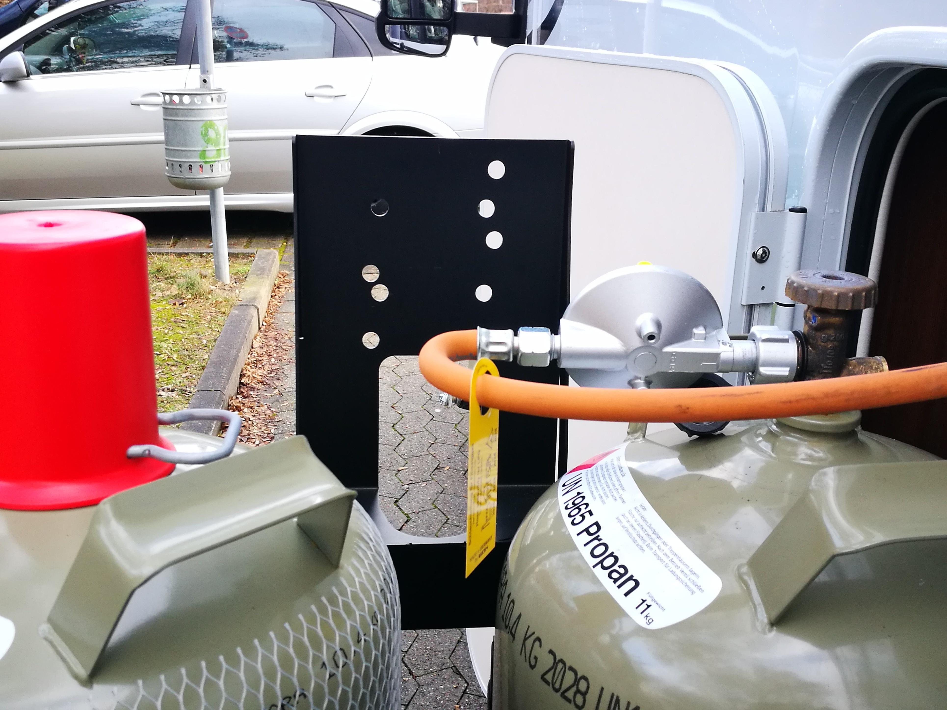

  • Hallo an Alle,
    jetzt versteh ich gar nichts mehr. :s
    Ab Werk wird mit Zusatzwinkel horizontal eingebaut, andere bauen vertikal direkt an den Auszug an????
    Wie ist das denn mit dem Anschluß an das Gasrohr gemacht? Muss ja demnach ein relativ langer Schlauch sein, oder irre ich mich da?

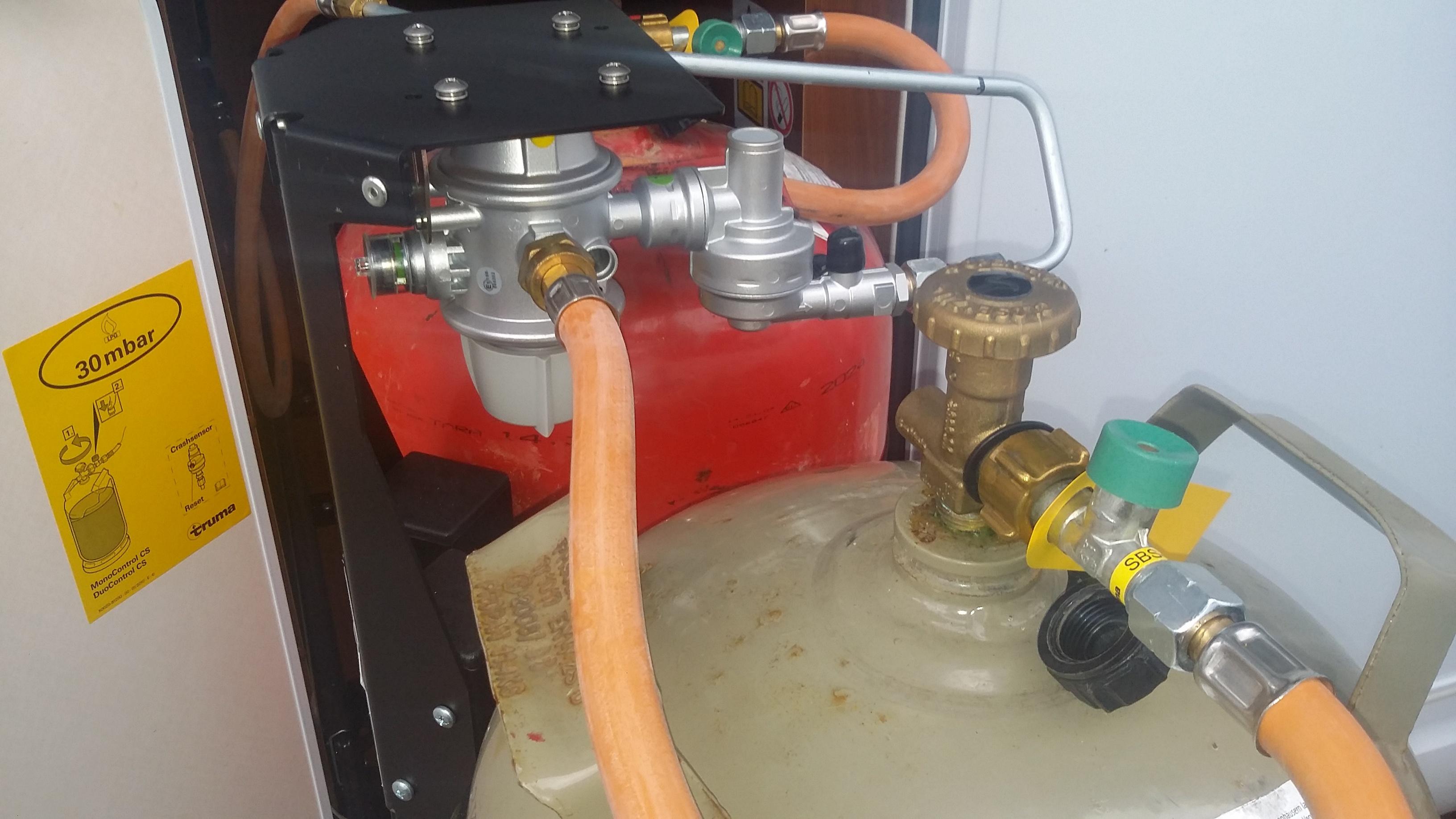

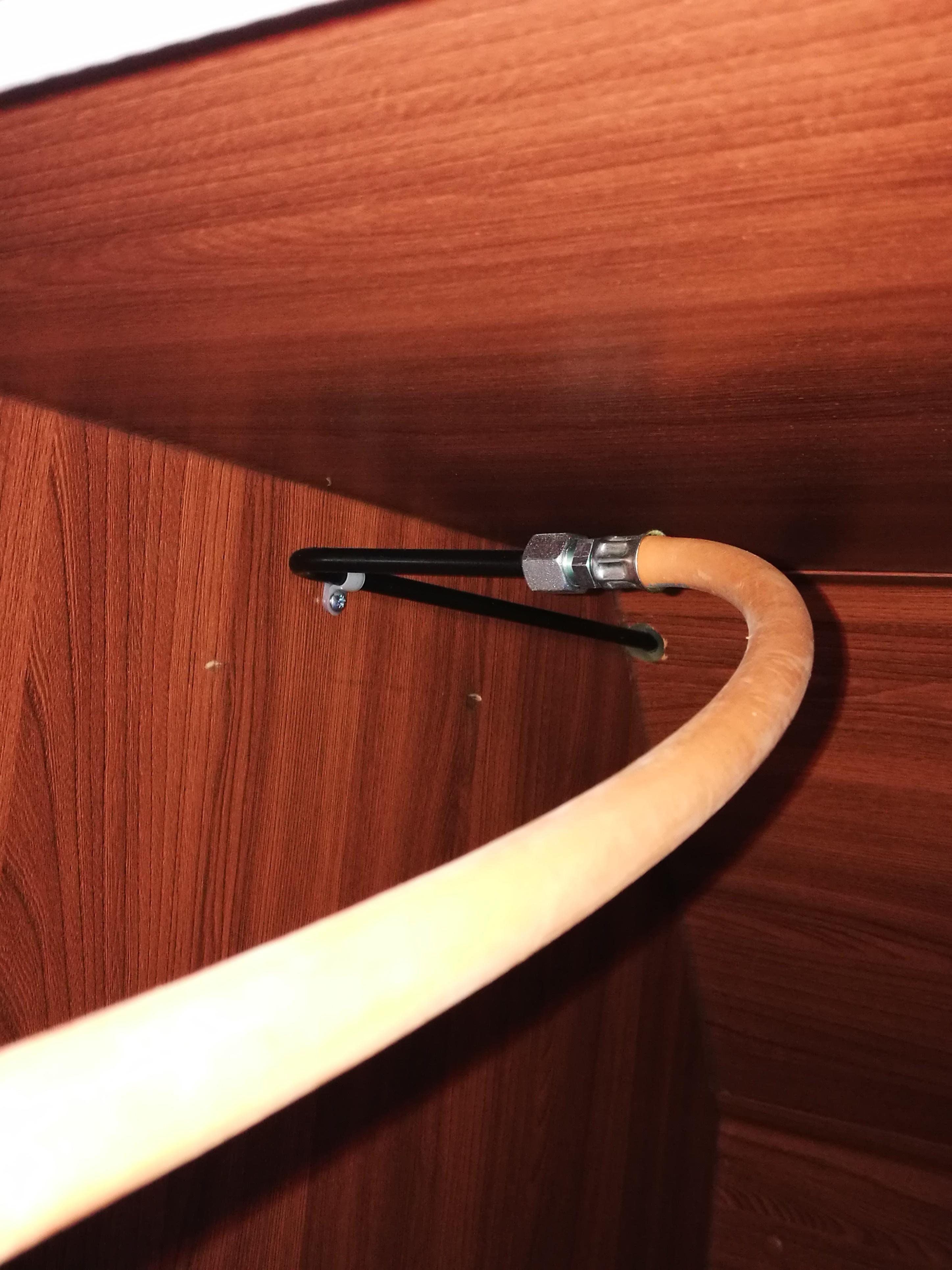

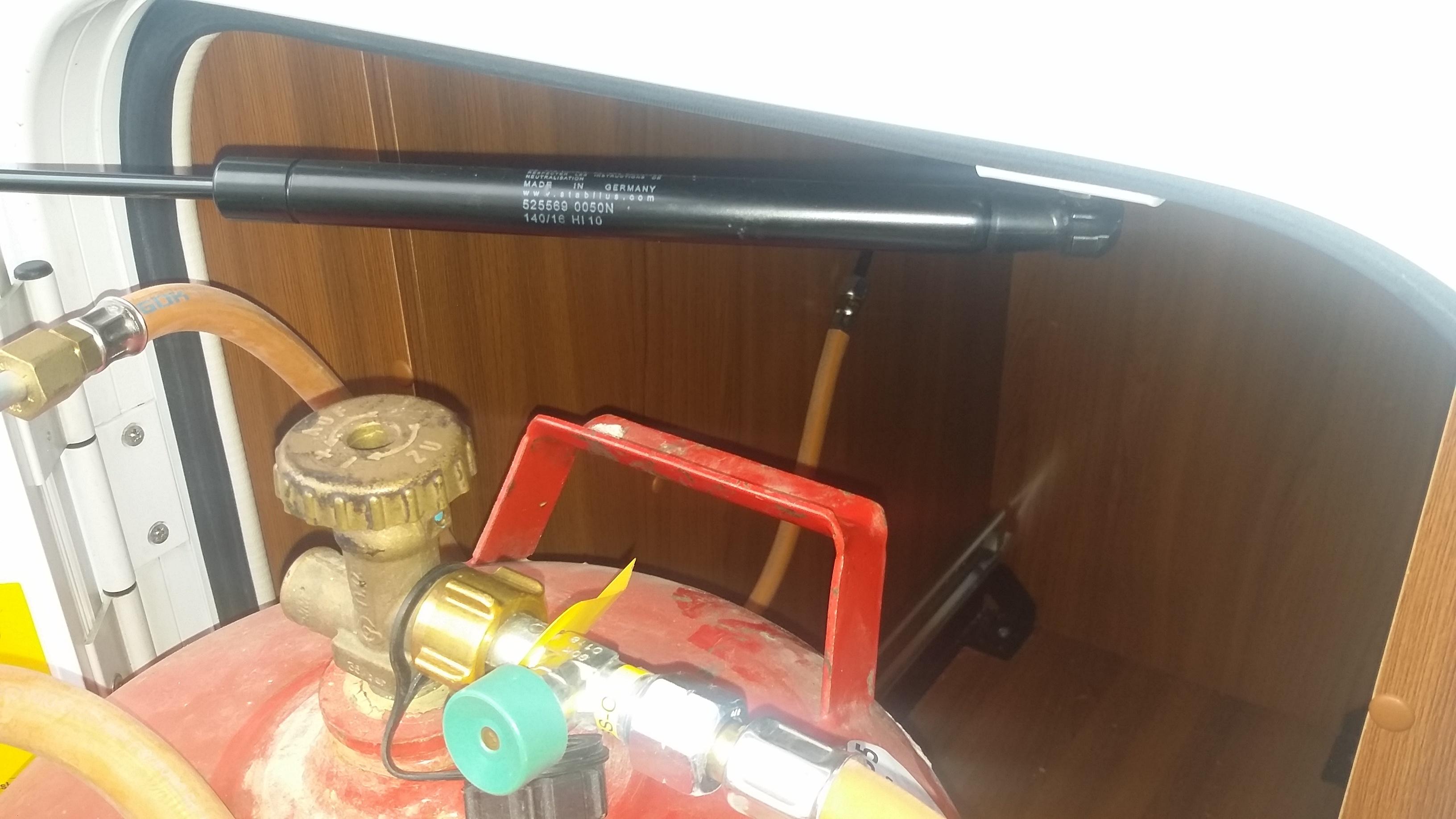

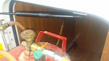

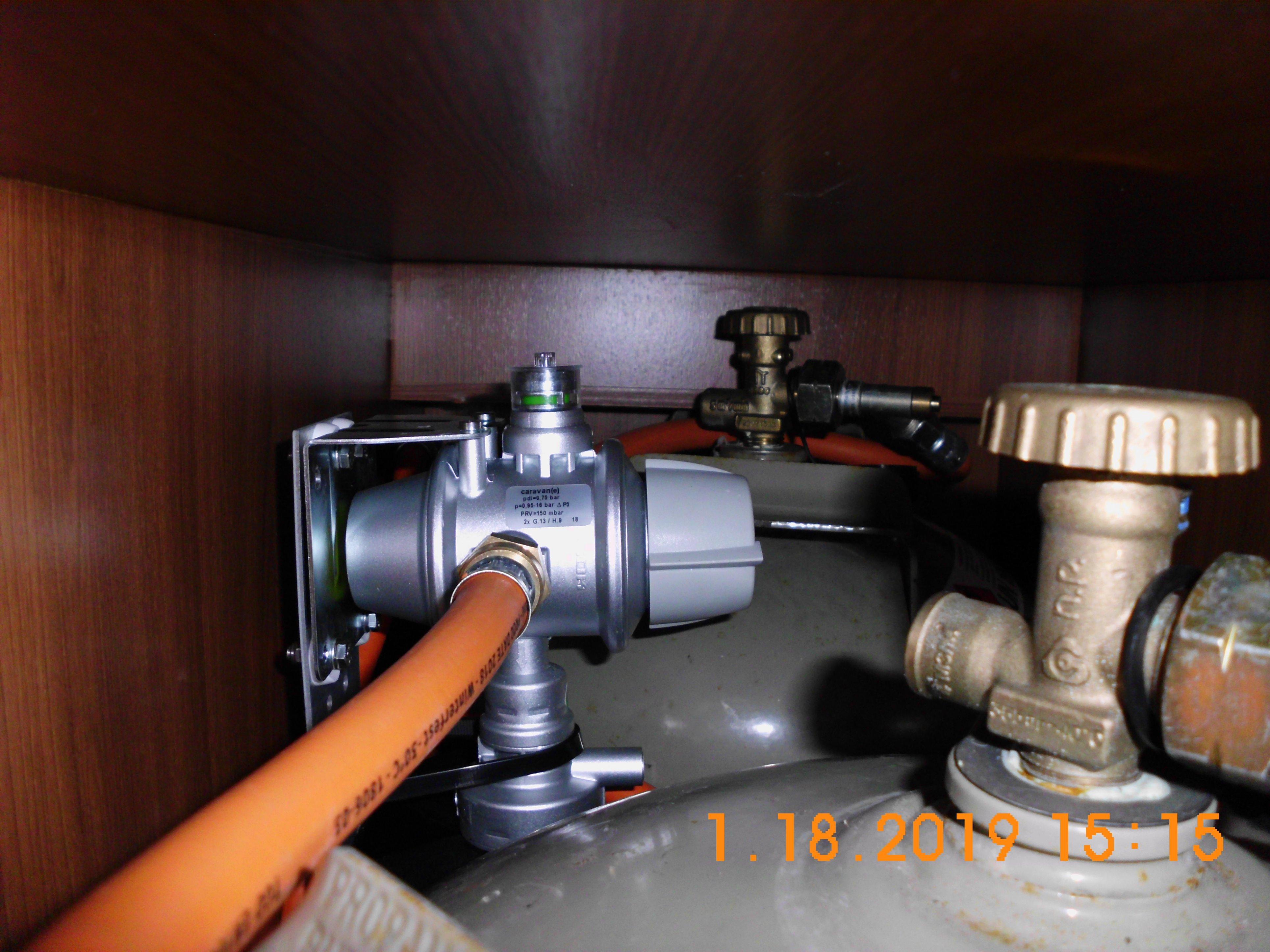

  • Hallo Silke und Dietmar,
    danke für die Bilder. Sieht ja ordentlich eng aus.:)
    Demnach ist das Gasrohr nach unten gebogen worden und dann mit einem Schlauch verlängert worden.
    Ist das auch ein Hochdruckschlauch? Und warum ist dann doch wieder mit einem Rohr gearbeitet worden?
    Hätte man da nicht gleich nur einen Schlauch nehmen können?
    Das Ihr kein Eis-Ex habt, versteh ich. Aber Fernanzeige wäre ja doch ganz nett.:)
    Ich hatte mal bei einem Händler nachgefragt Zwecks Einbau und der hat mir gesagt, das er nur noch mit Filter Einbaut zwecks der Gewährleistung. Aber wenn ich das auf euren Bildern sehe, würden die ja eh nicht mehr rein passen.
    Elke und Oliver
  • Hallo Elke und Oliver,
    hinter dem Druckminderer braucht man kein Hochdruckschlauch mehr und die Anzeige im inneren brauche ich nicht da nach 3-4 kalten Tagen die erste Flasche leer wird und der Sensor automatisch umstellt, hat man es 7 Tage warm und kann ab den 5 Tag ja die erste
    Flasche wechseln, auch zusehen wenn die Anzeige auf rot ist😉

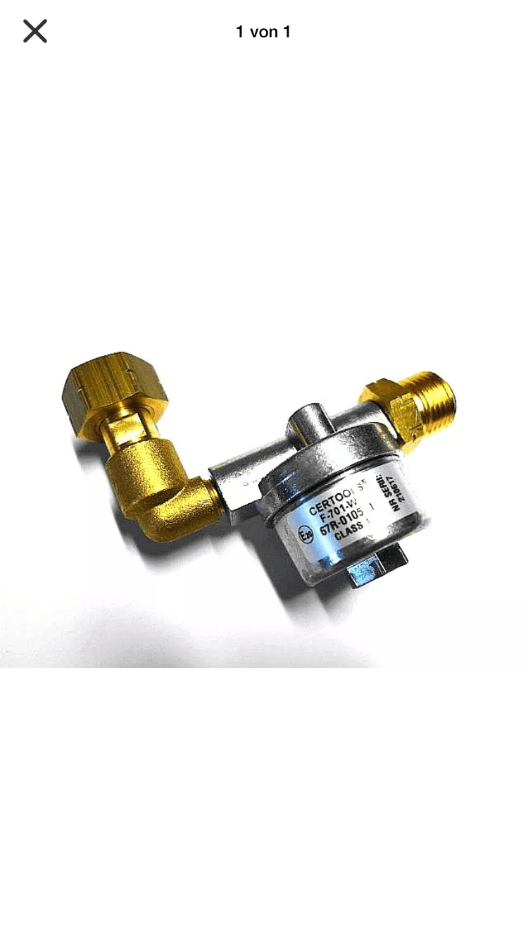

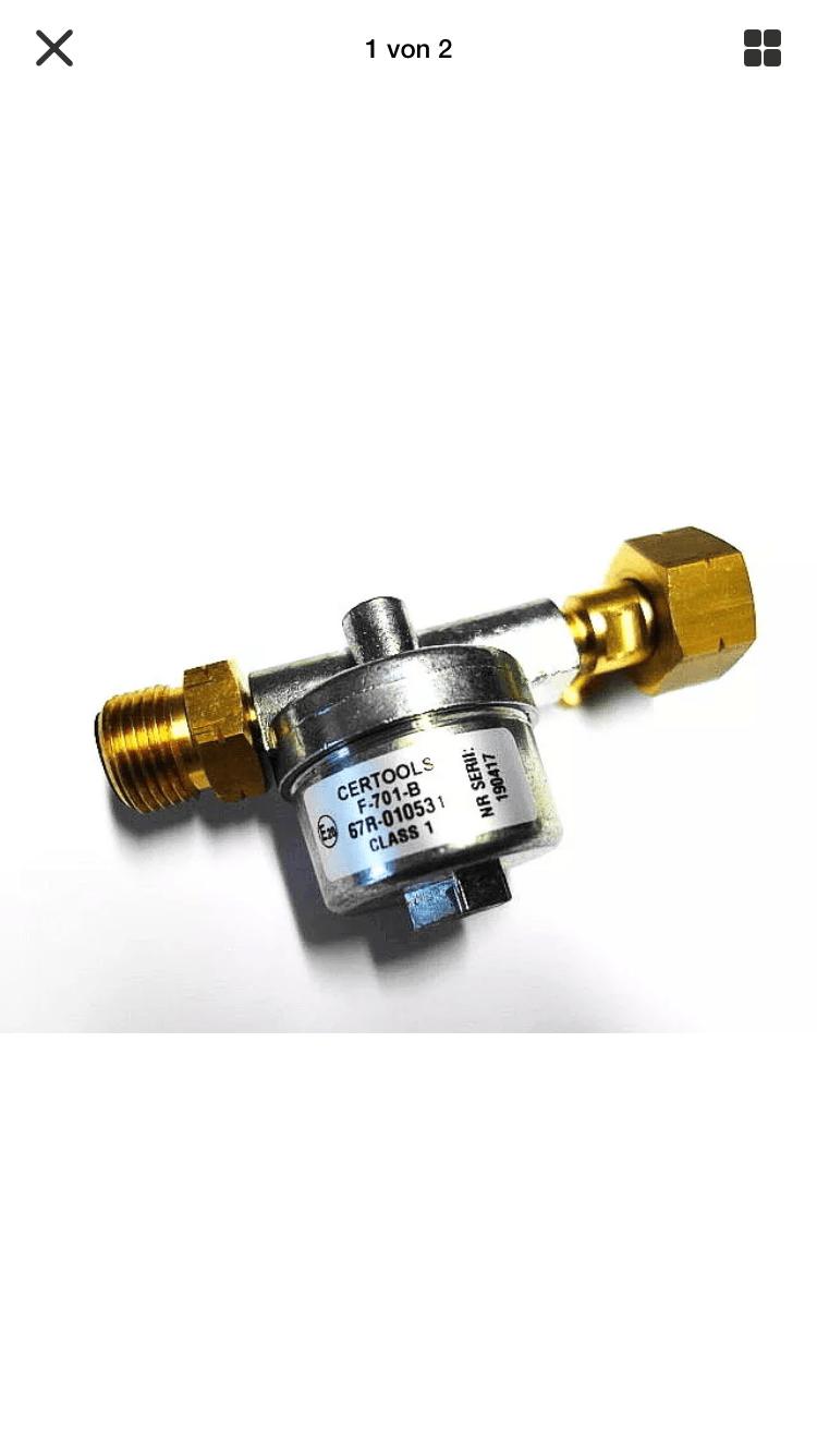

    Die Sache mit dem EisEx ist nicht so einfach zu beantworten. Habe die früher nicht verbaut gehabt, nach einem kalten Winter dann nachgerüstet. Da wollte ich bei minus 14Grad das Wohnmobil aus dem Winterschlaf wecken. Heizung lief 5min und dann war die DuoControl eingefroren.
    Die TRUMA Filter sind da schwer zu realisieren, aber es gibt kleinere und weitaus günstigere Filter (Beispiele im Anhang). Die passen definitiv auch bei diesen engen Platzverhältnissen.

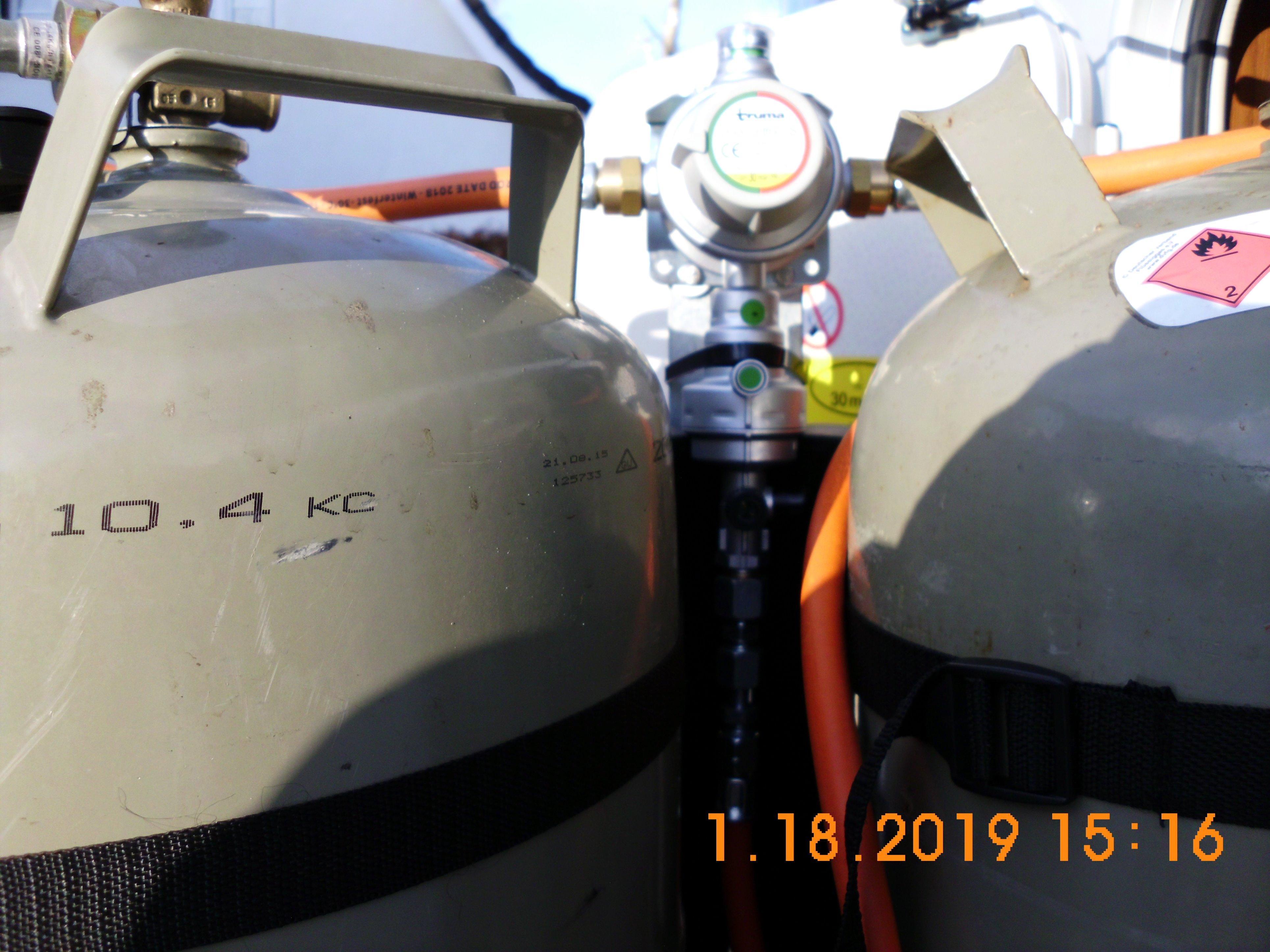

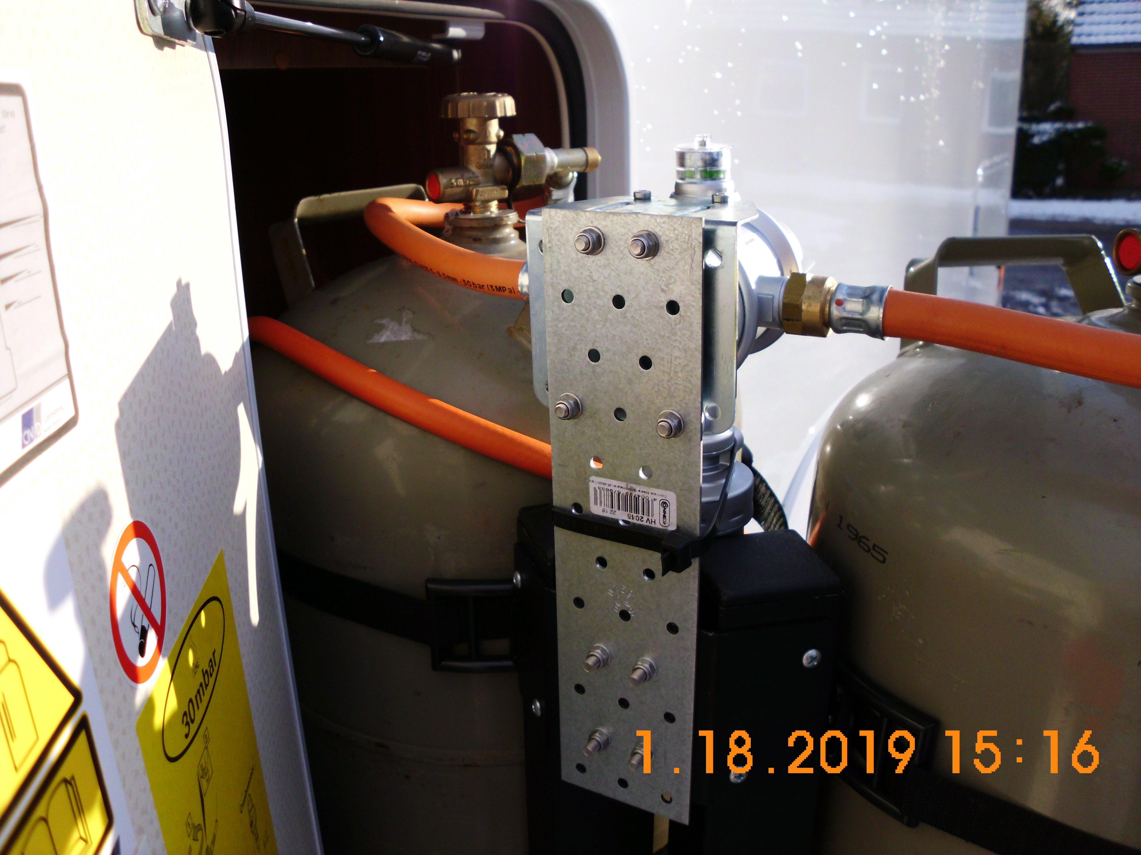

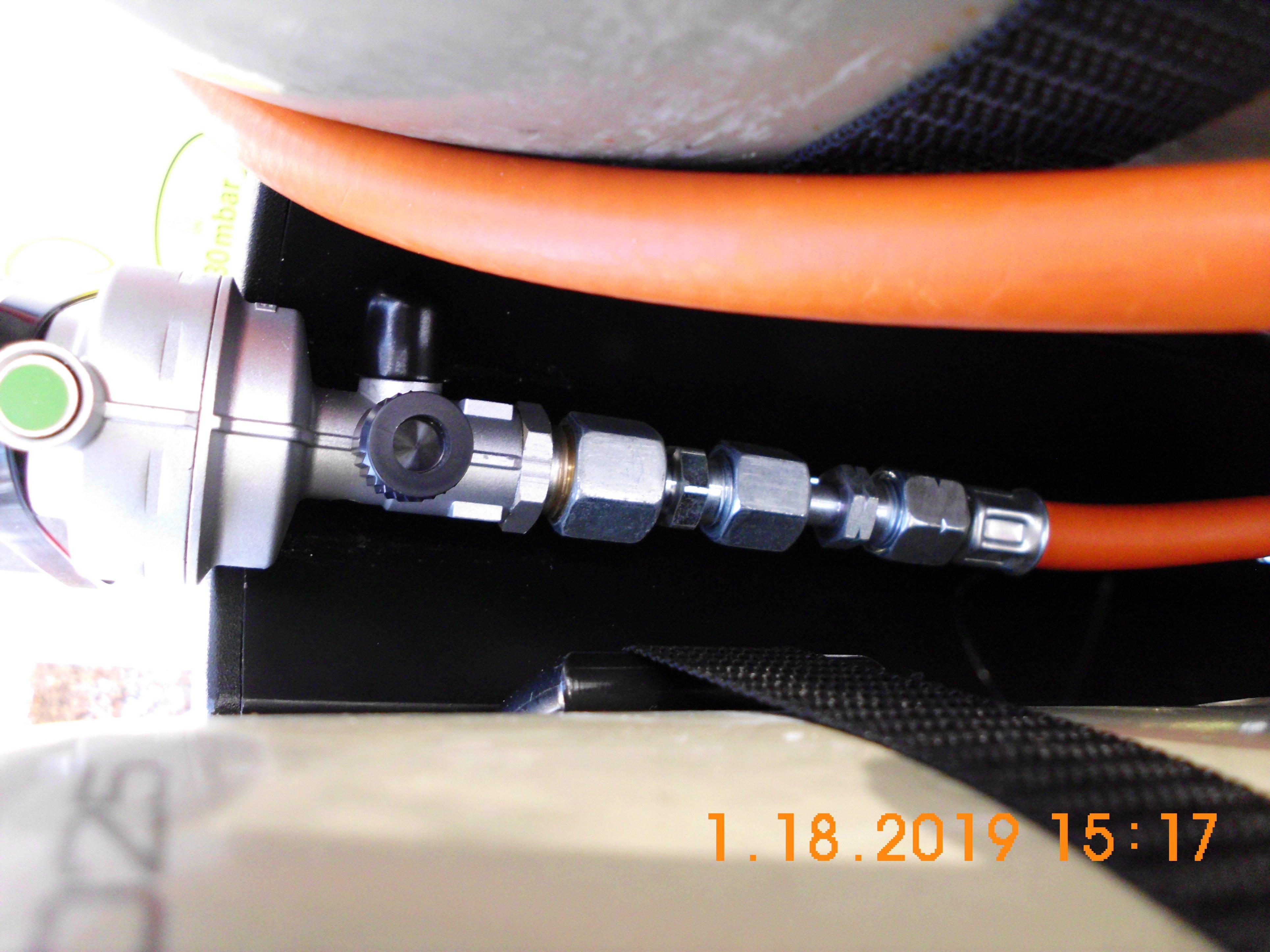

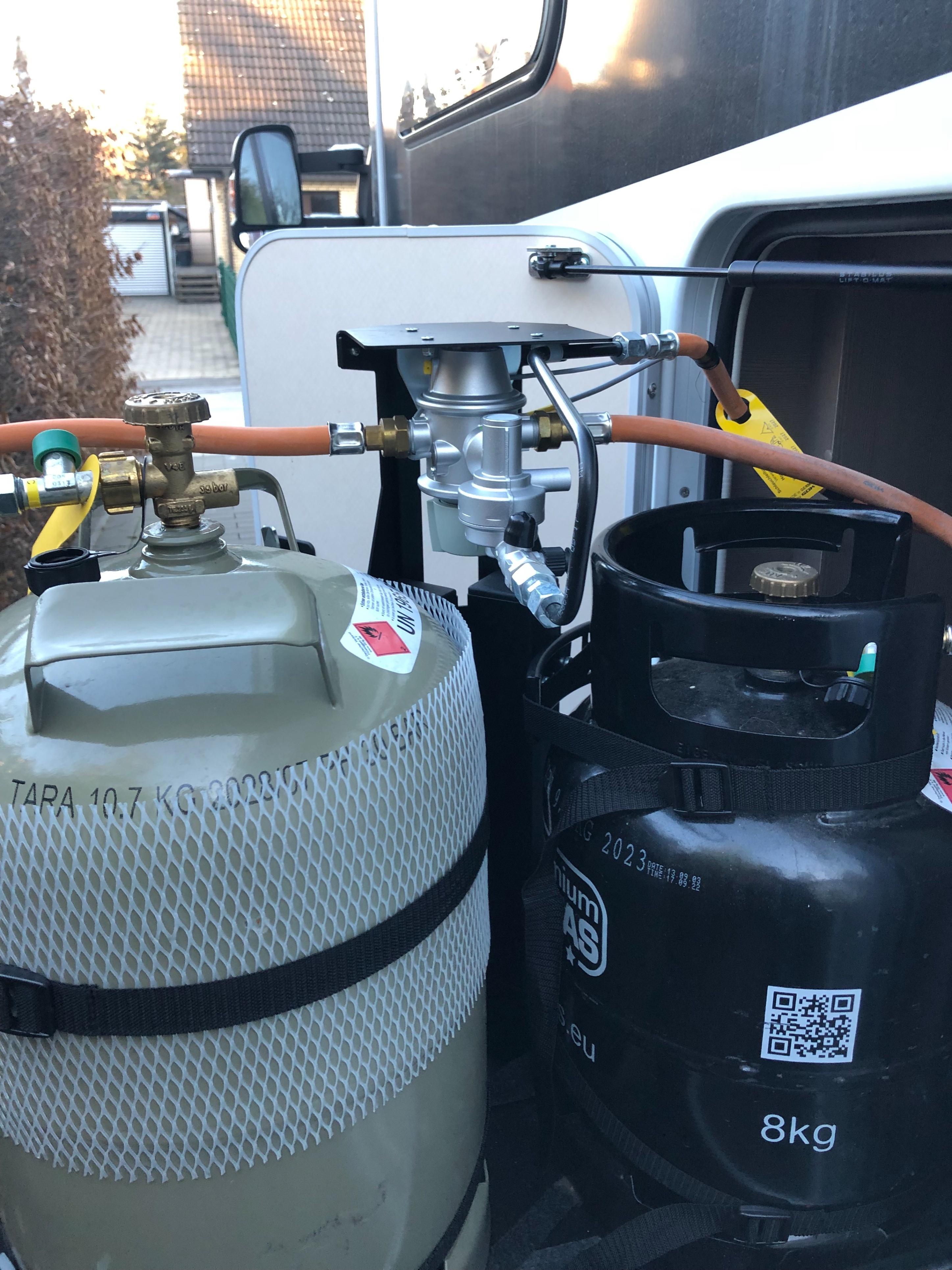

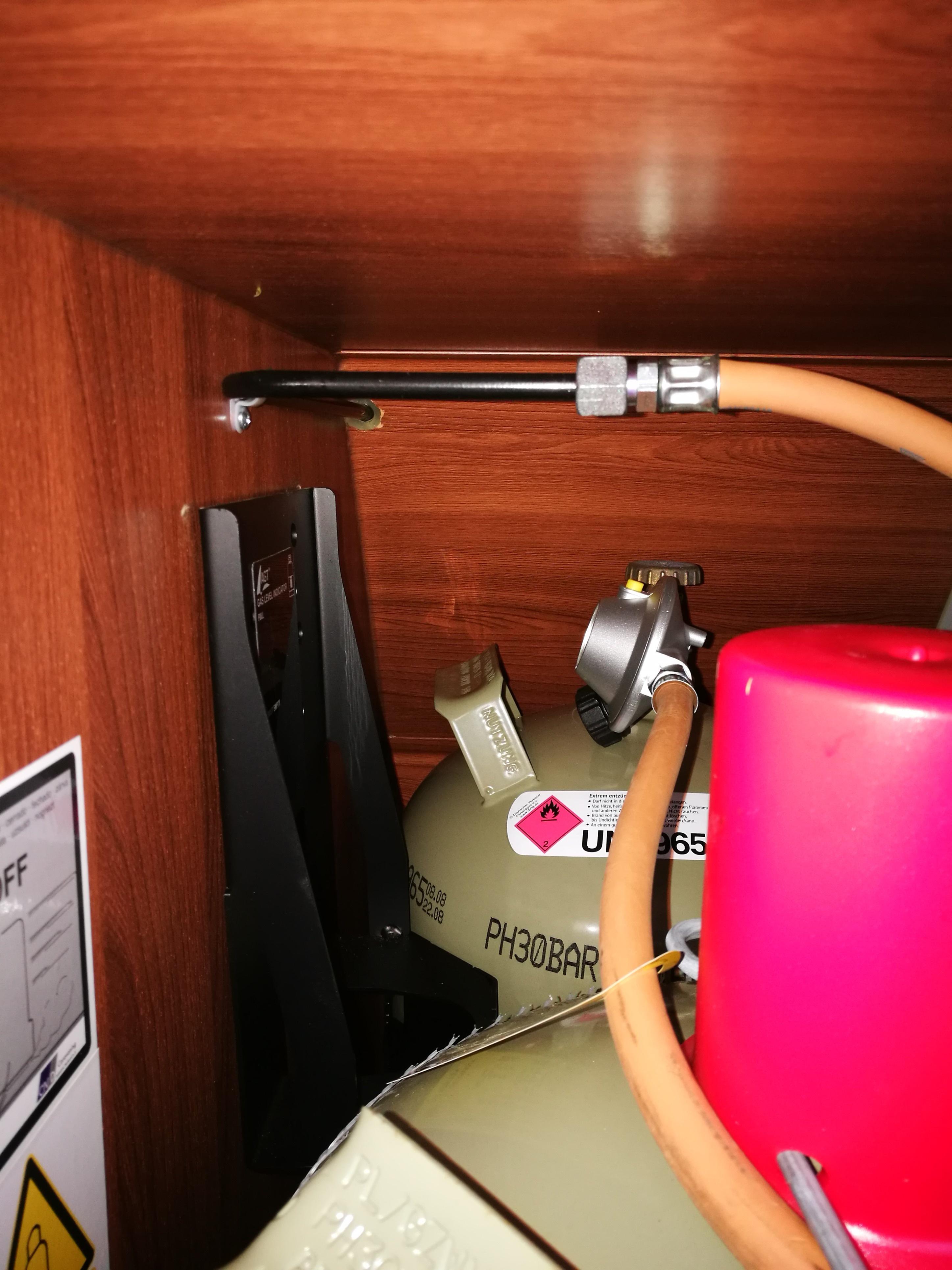

  • Hi Elke und Oliver,
    sehe zu schnellstmöglich die Bilder zu liefern. Einen längeren
    Mitteldruckschlauch ( 1m ) habe ich auch verbaut. Das vorhandene
    Gasrohr, welches gebogen war habe ich mit einem Mini-Rohrschneider
    ca. 10cm gekürzt. Beim vertikalen Einbau muss kein Rohr wie bei Dietmar und Silke verwendet werden. Ich beeile mich mit den Fotos.
    Gruss
    Michael

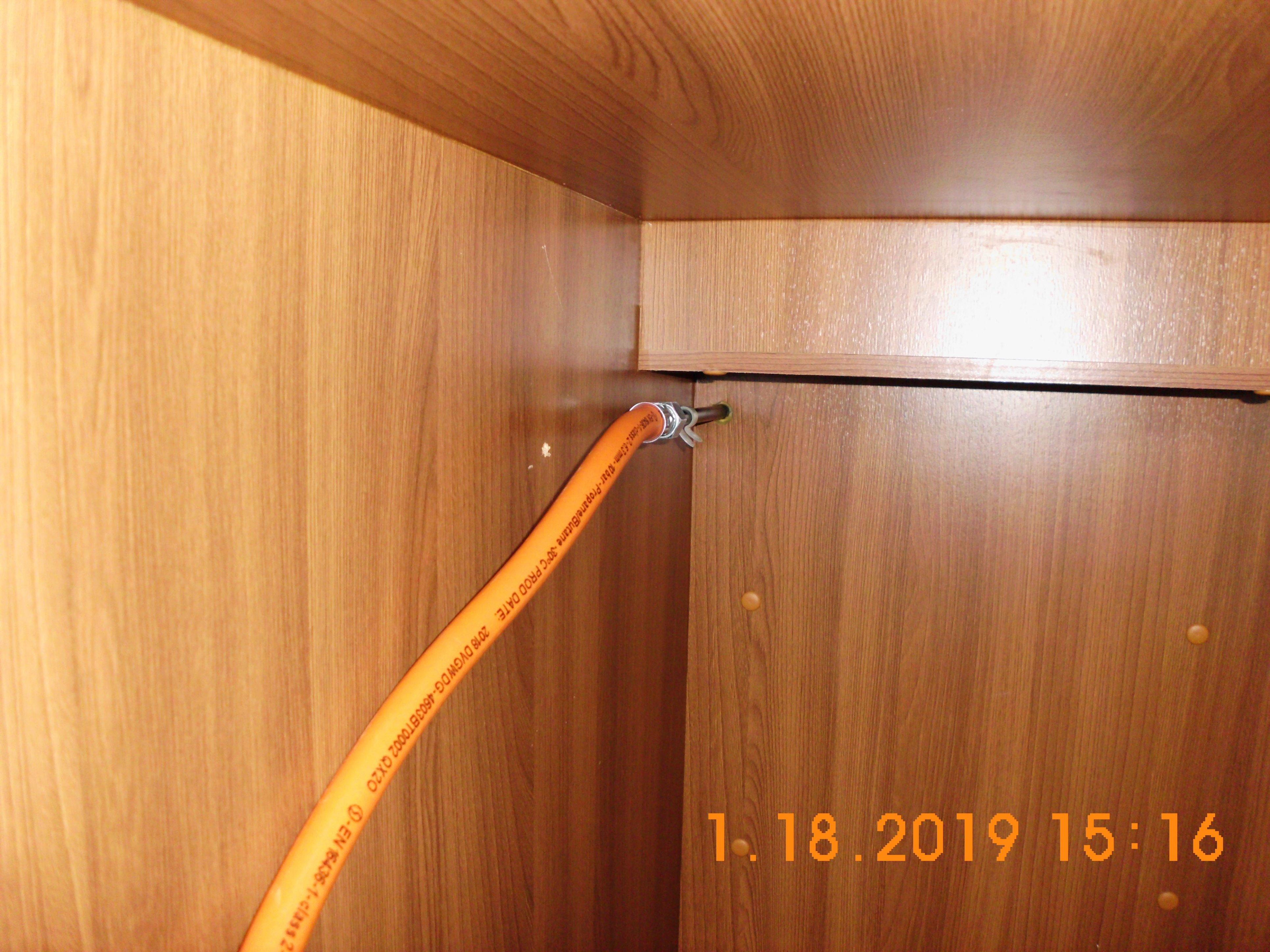

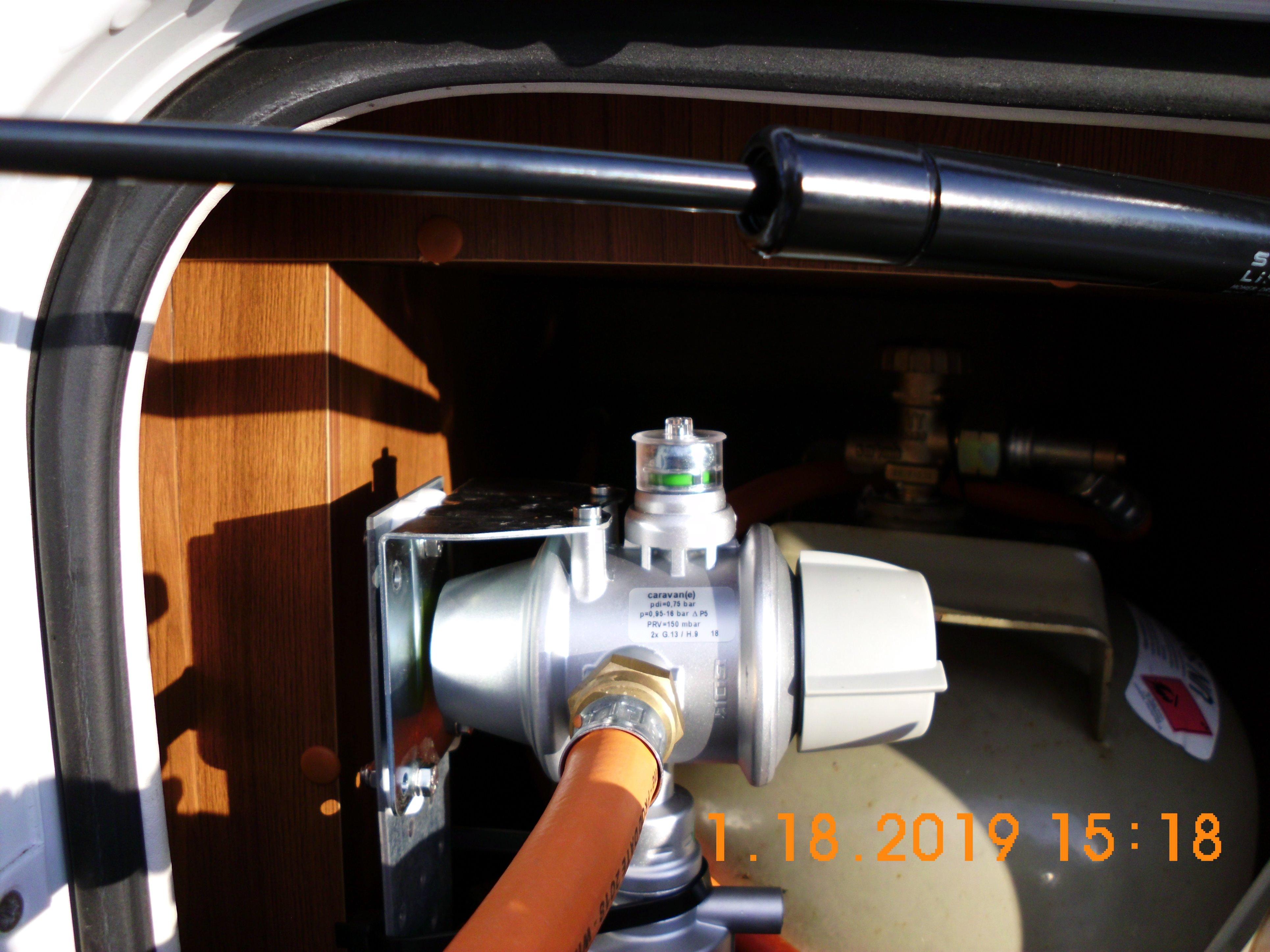

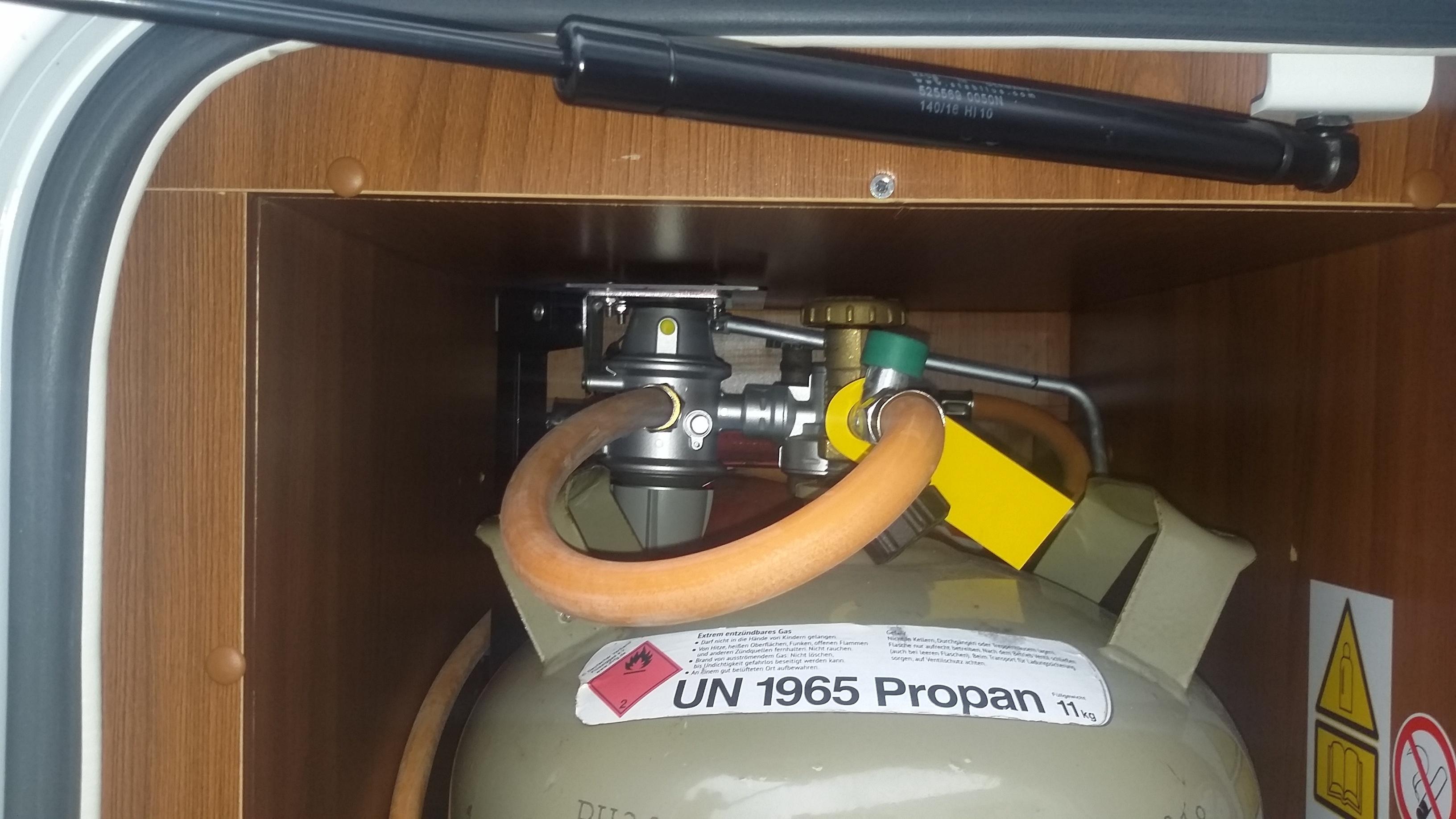

  • Hallo an alle,
    wenn ich das richtig verstehe, kann ich also mit einem "normalen" Schlauch vom Gasrohr an die Duo Control.
    Würde die Sache natürlich wesentlich erleichtern. Bei mir geht das Gasrohr oben an der Decke vom Gaskasten lang. So ungefähr bis zur Mitte.
    Filter bin ich mir nicht sicher, ob ich die tatsächlich mit einbauen werde. Haben eigentlich im Moment nicht vor im Ausland Flaschen zu kaufen. Aber die kann man ja dann problemlos nachrüsten wenn sich unsere Bedürfnisse ändern.
    Das mit der neuen Duo Control hab ich auch schon gesehen. Liegt aber preislich ein ganzes Stück über der bisherigen, ca. 30-40 Euro mehr. Und das rechtfertigen die paar Gramm Gewichtsreduzierung nicht wirklich, meiner Meinung nach.
    Michael: nur keinen Streß, kommt nicht auf ein paar Tage an. :)
    Heiner: ist doch kein Problem, wünschen euch noch eine angenehme Reise.
    FRODO: Danke für deine Erläuterung und die Bilder
    Elke und Oliver
  • Hallo Michael,
    als kleinen Hinweis, die Flaschenventile sollten tiefer liegen als die Duo-Control. Du hast ja noch Spielraum nach oben.
  • Hallo Michael,
    klappen tut das in jeder Höhe, fragt sich nur wie lange. Aber es ist ja deine Duo-Control. B)
