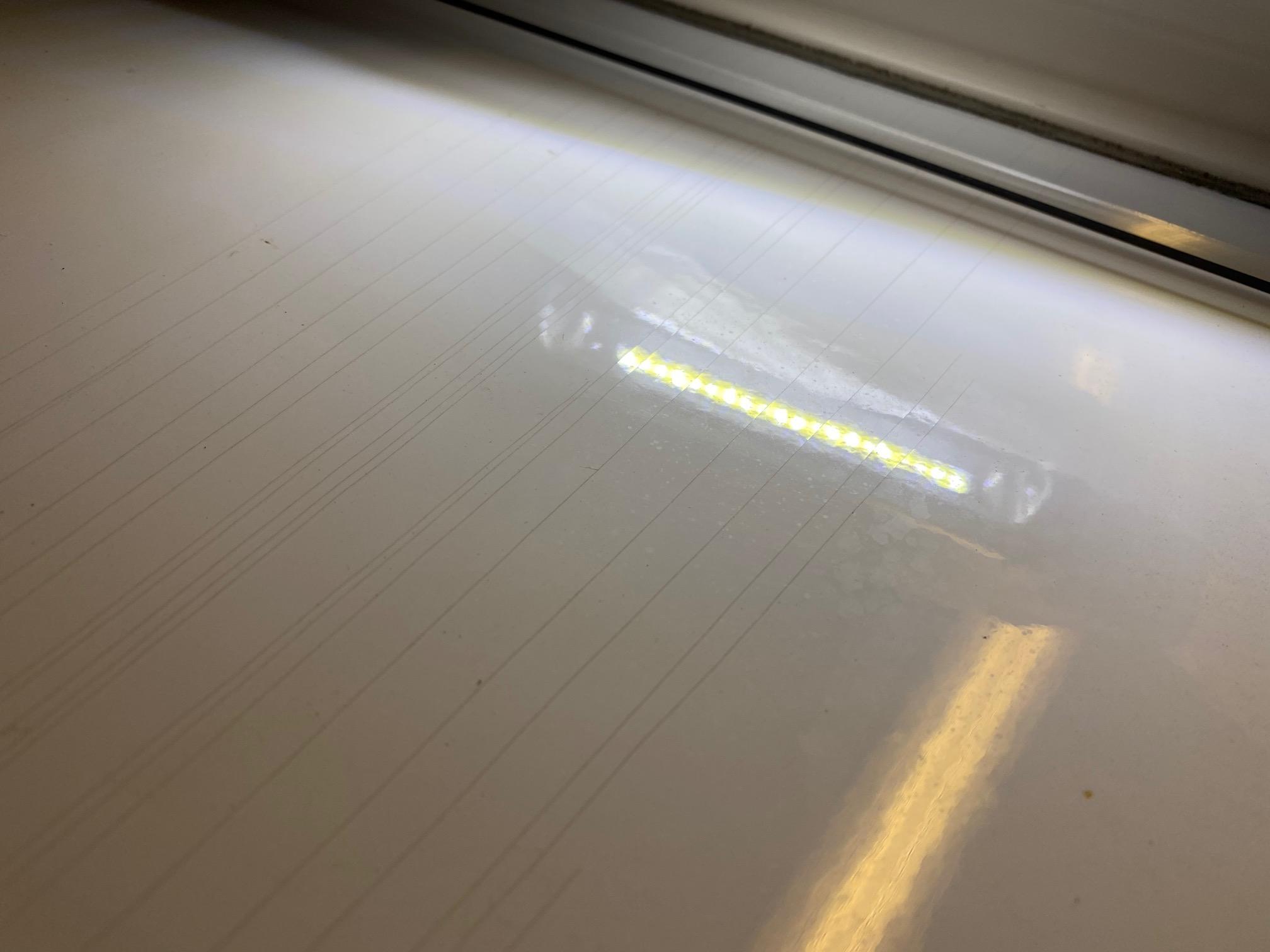

  • Liebe Optima-Fahrer,
    hätte ich nicht zufällig bei der Dachreinigung aus dem HEKI geschaut, wäre mir das nicht aufgefallen.
    Hat von Euch jemand ähnliche Erkenntnisse oder Erfahrung, wie Hobby hierbei die Garantieleistungen gewährt? (Schaden innerhalb der Garantie und bei durchgeführter Dichtigkeitsprüfung)
    Beste Grüße Rollo

    GfK Risse hab ich schon viele gesehen, so etwas aber noch nicht. Mich macht der Abstand und die Parallelität der Risse echt stutzig. Ob es nur die Schutzschicht ist oder die Risse tatsächlich auch darunter in dem eigentlichen GfK Dach sind, kann man so nicht sehen.
    Auf jeden Fall würde ich damit umgehend zu dem Händler, bei dem Du das Fahrzeug gekauft hast. Das muss definitiv repariert werden.

    sieht nach spannungsrisen aus, aber dafür fast zu gleichmäßig.
    wer hat denn das panel da draufgeklebt?? vielleicht ist da was schiefgegangen??
    auf jedenfall sofort gaantie anmelden!!!
    Grüße Sebi

    Also für mich sehen die Streifen aus wie mit einer Bürste mit der man Steine reinigt. Ich glaube nicht das daß Risse sind.
    Die sind zu gleichmäßig.

  • Das sind schon Risse, das sieht man an den unterschiedlichen Brechungen der Reflexionen ...
    Absoluter Handlungsbedarf ....
    LG Christian

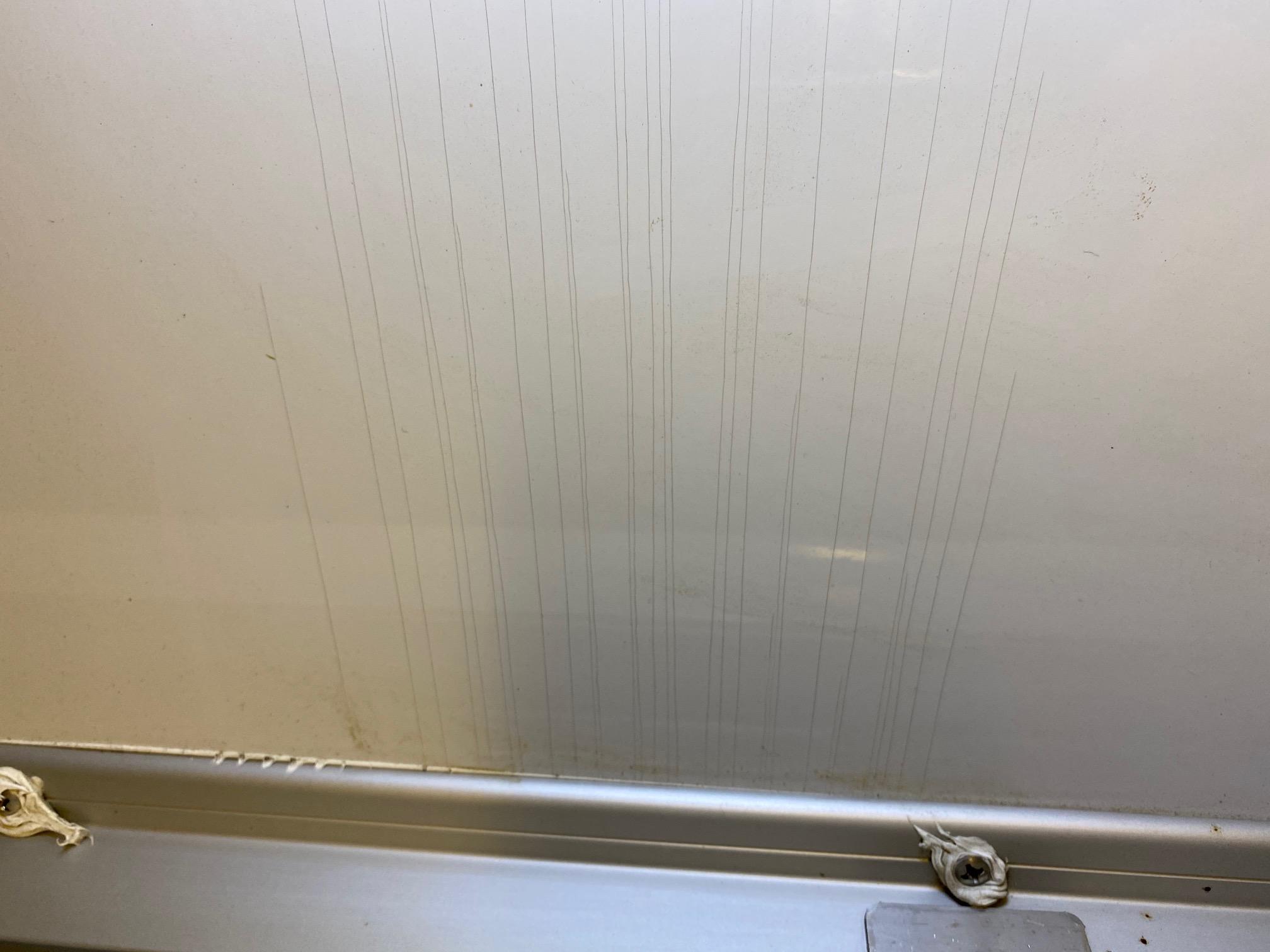

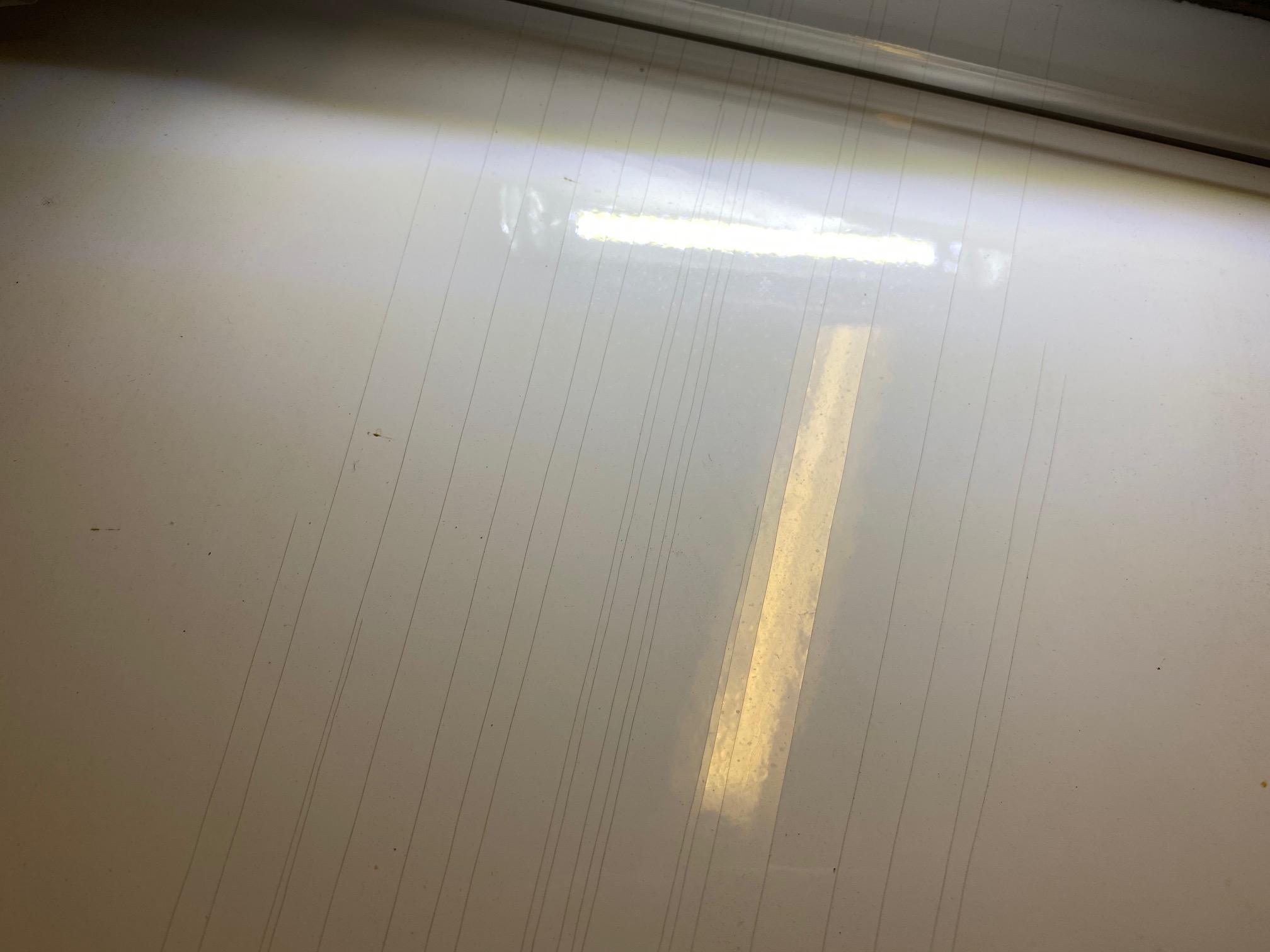

    ich habe genau das selbe Modell sowie Baujahr.
    Bei mir treten ebenfalls genau die selben Haarrisse an mehreren Stellen auf.
    Gibt es noch andere Leute bei denen dieses Problem aufgetreten ist? Falls ja, wie wurde es von Hobby geklärt?
    Das Wohnmobil wurde nur im Sommer bewegt und steht im Winter in der Garage.
    Bilder im Anhang.
