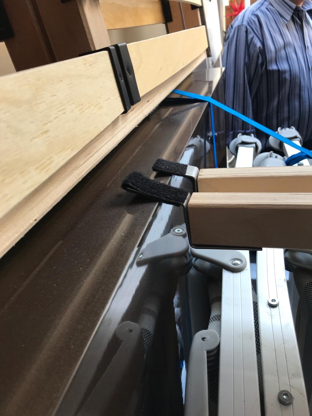

    [li]Das „durchhängende Bettgestell“ aufgrund der instabilen Leisten (siehe die ersten 3 Fotos, was sich dabei Hobby gedacht hat – [kopfschüttel])
    Zwischenzeitlich hatte ich mir Kanthölzer im Baumarkt besorgt und diese als „Bettpfosten“ unter dem Lattenrost befestigt.[/li]

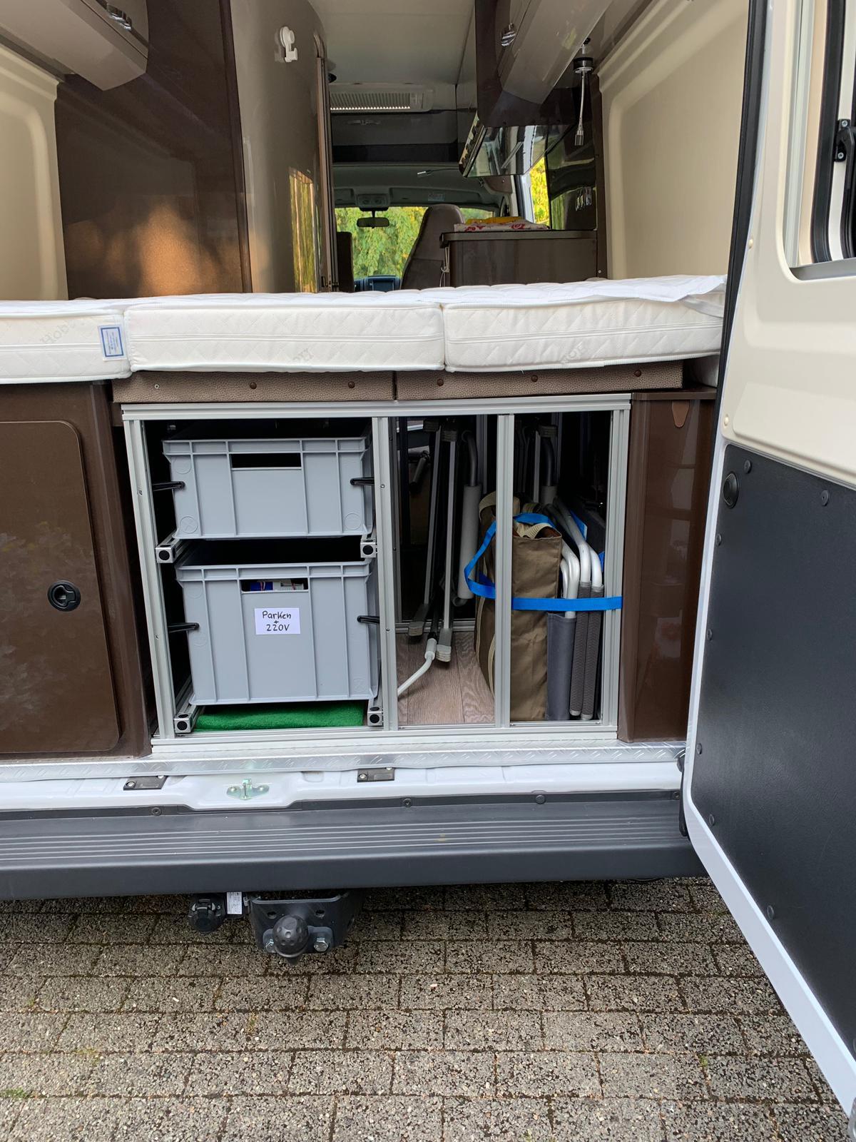

    [li]Die Raumnutzung für den Transport. Campingstühle und Co hatte ich mit Zurrgurten am Bettgestell befestigt und die Waren des täglichen „Anlandens“ (Keile, Stromkabel, usw.) in Euroboxen verstaut.[/li]

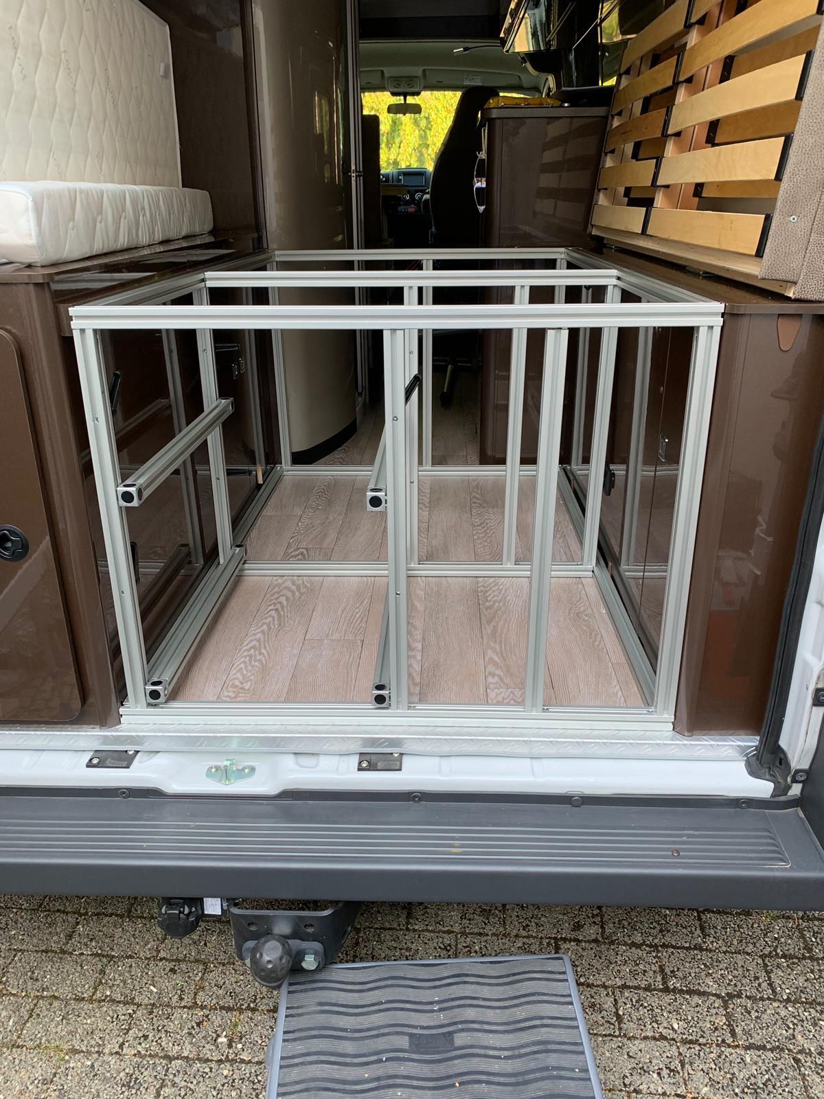

    Ich habe viel im Internet recherchiert, fertige Lösungen gefunden und Selbstausbaumöglichkeiten.

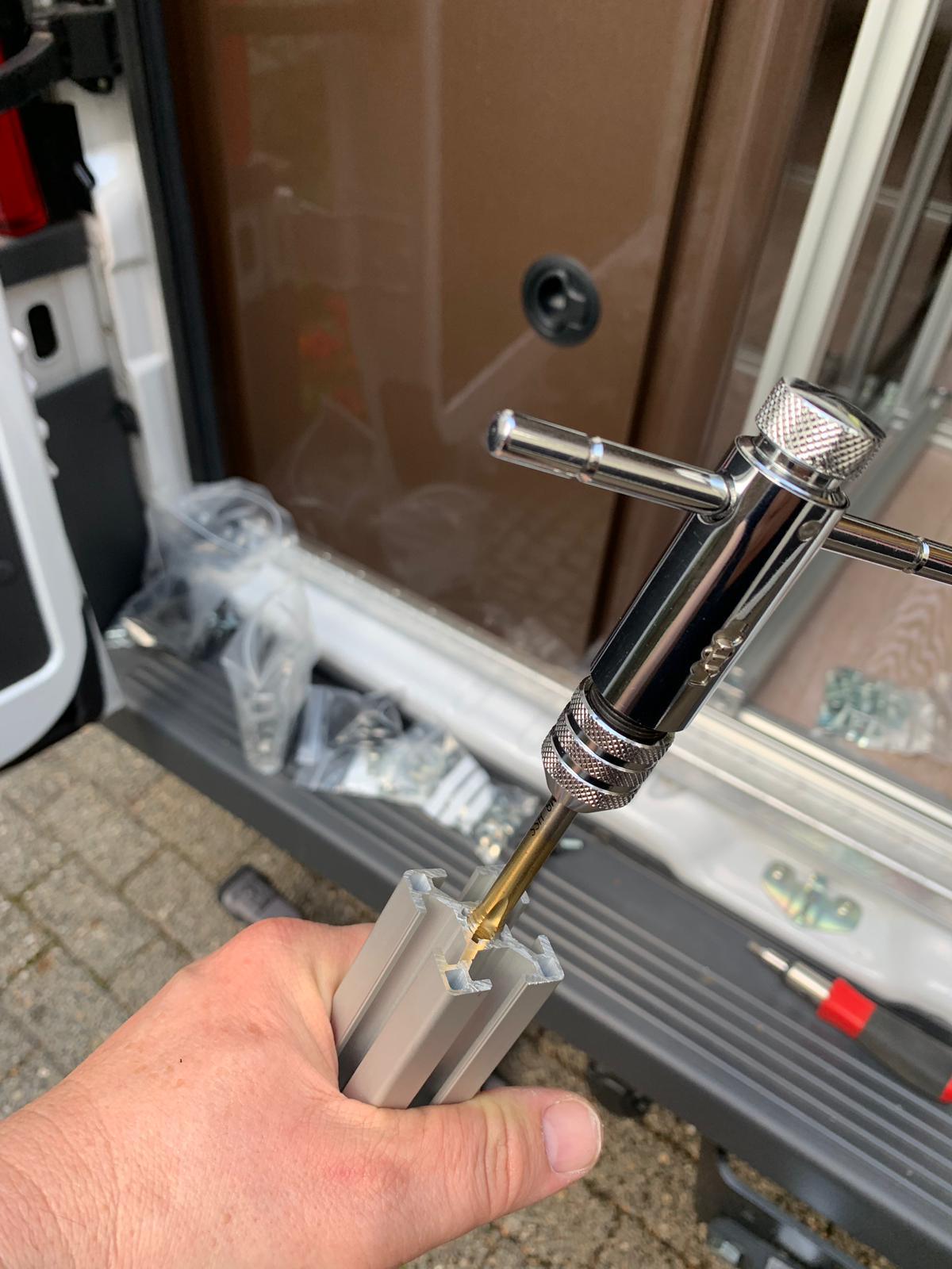

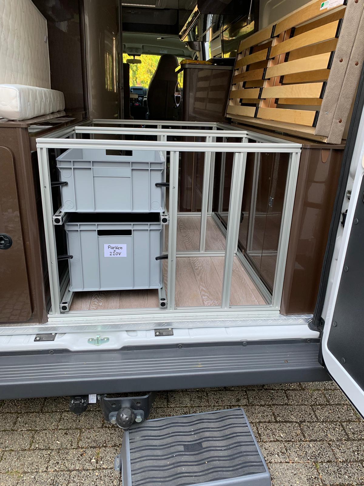

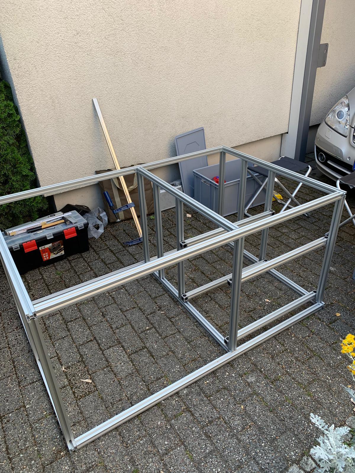

    Für Letzteres habe ich mich dann entschieden und da ich eine Kappsäge habe, habe ich Geld gespart und die Alu-Profile von Meterware auf die passende Länge selbst gekappt.
    Ich will nicht verheimlichen, dass ich das Ganze mit Schwiegervaters Hilfe an einem Tag gesägt und montiert habe und am nächsten Tag wieder demontiert und erneut montiert habe, da
    a) Das ganze Gestell zu viel unter Spannung stand,
    b) Man einige Schrauben und Verbinder im Vorfeld hätte anders setzen müssen (was ich dann am zweiten Tag tat) und
    c) Das Gestell sich nur schwer Ein- und Ausbauen ließ, da das Passmaß noch nicht so ganz stimmt.

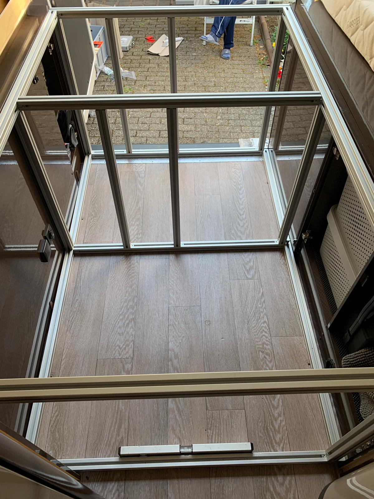

    Schwiegervater – ein alter Tischler – hat mir die Türen oben und unten gekürzt, so dass ich die Türen schließen kann, auch bei eingebauten Heckgearagengestell. Aber eventuell mache ich die Türen doch ganz weg, da sie eher hinderlich sind.
    Zum Schluss sei noch erwähnt, dass ich das Gestell mit den Zurrösen (die verbaut waren) und längeren Schrauben für die Zurrösen zusätzlich am Boden gesichert habe. Bei Bedarf reiche ich dieses Foto nach.

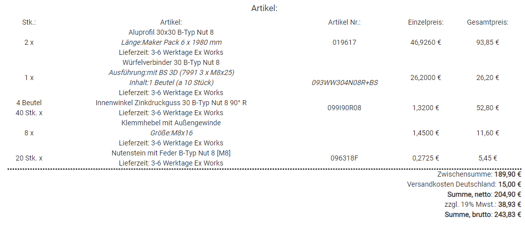

    Die Einzelteile stammen von https://www.motedis.com/shop/ (das letzte Bild der Bildergalerie ist die Lieferliste von denen).

    schön gemacht, ich frage. mich nur wesshalb du bei Fahrzeig einbauten eine Wasserwaage verwendest?? stand der aufbau exakt in waage? ich mach solche sachen immer mit Winkeln.
    Grüße Sebi
  • Hallo Sebi,
    "Guck einer an, da werden die Bilder aber genau studiert!" ;)
    a) Der Wagen stand - dank 4K-Luftfederung von VB in Waage, aber
    b) Ich habe sie eher für die senkrechten Streben benutzt. Ich hatte auch einen Winkel, aber Wasserwaage war genauer und
    c) leider sind die Innenaufbauten nicht gerade
    Gruß Sven

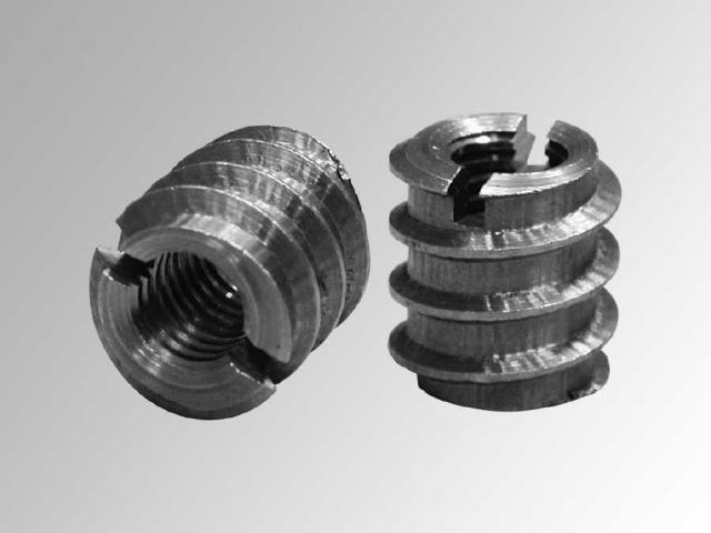

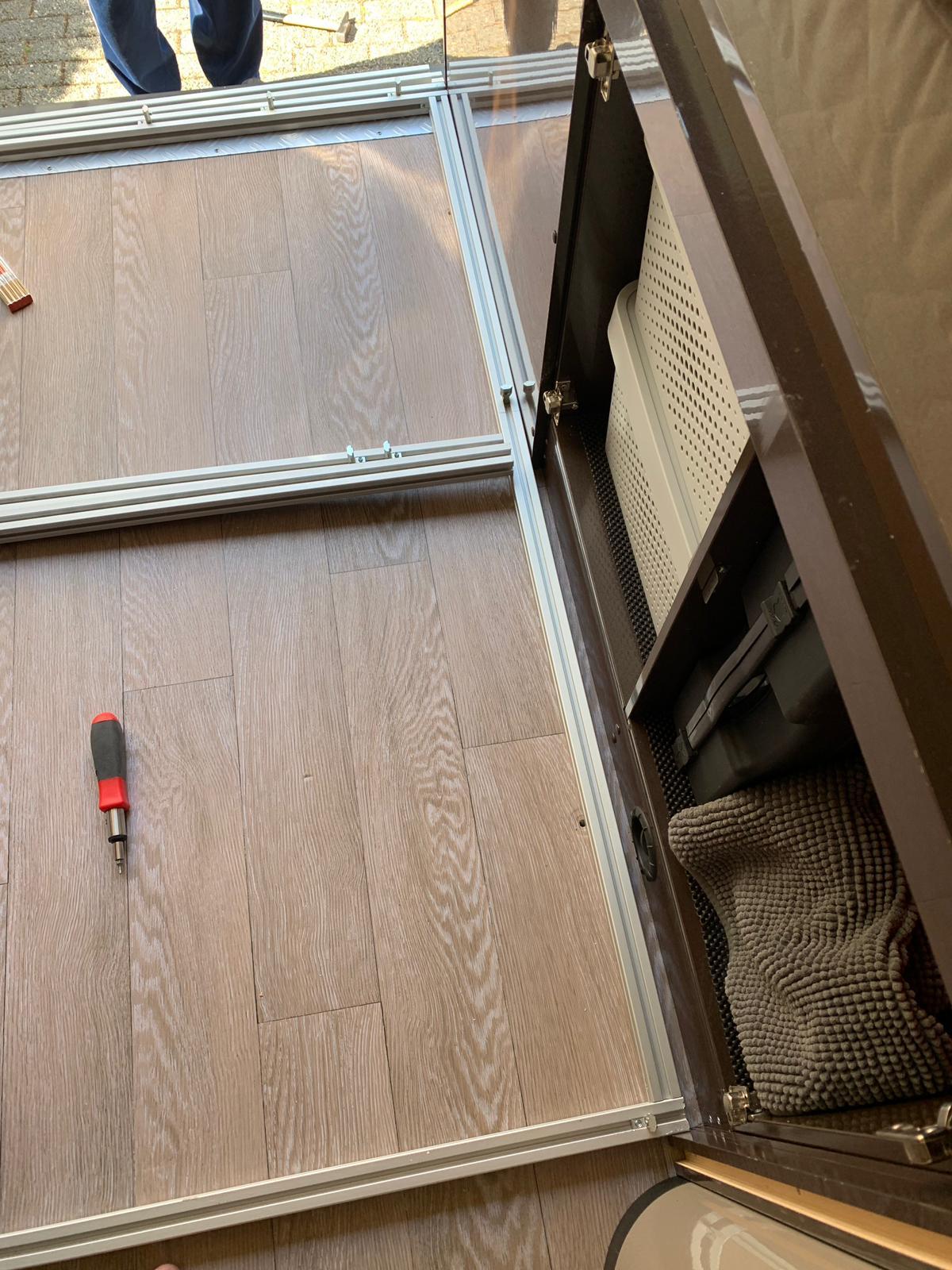

    Bevor ich das Gestell einbauen konnte, musste ich die Zurrösen von Hobby entfernen. Die sind m.E. mit Rampamuffen befestigt.
    Wenn Du das Bild mit dem Schraubendreher (auf den Boden) genau betrachtest; siehst Du das Gestell knapp an den Rampamuffen vorbeigehen. Das habe ich genutzt und mit den Zurrösen (und dessen breiten Kopf) und mit längere Muttern das Gestell arretiert.

  • Hallo Schorsch,
    das sind Rampamuffen
    Und wenn du das als Suchbegriff im Netz eingibst und auf Bilder klickst kommen noch hunderte andere Bildchen :whistle: :whistle: :whistle:
  • Morgen Ina,

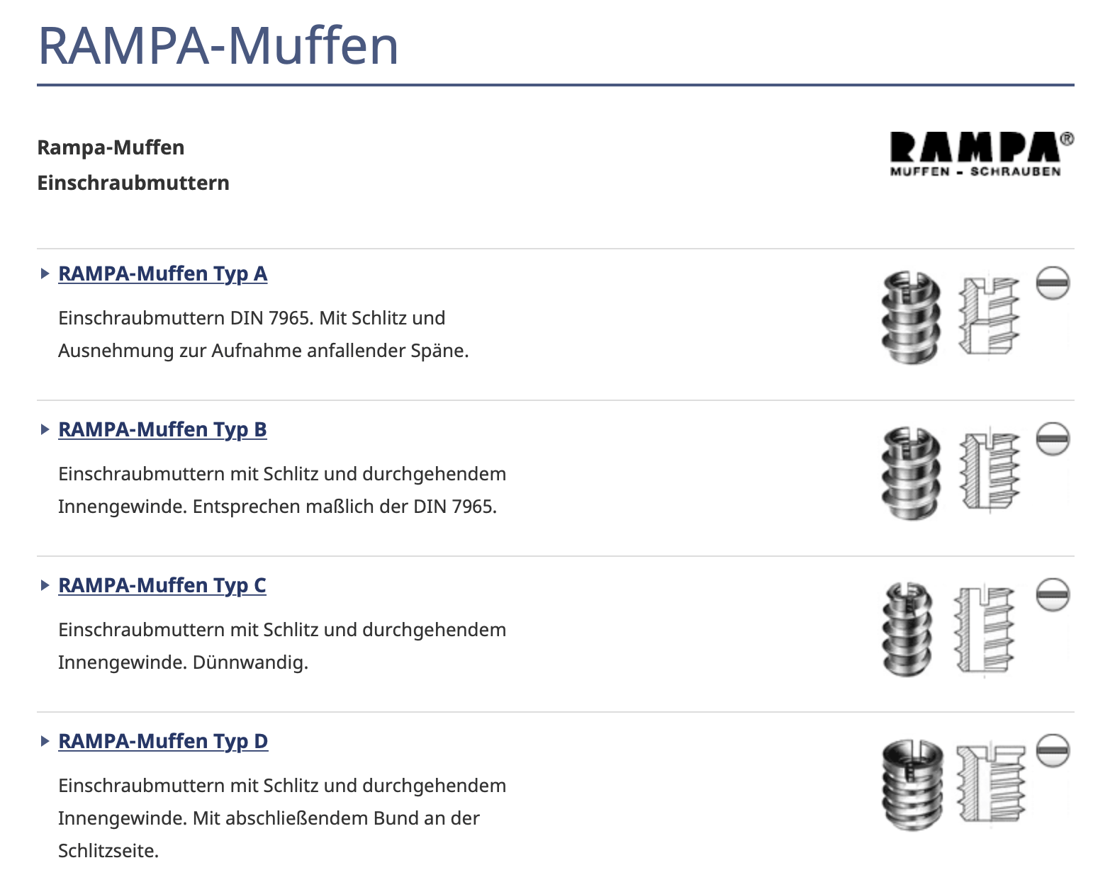

    Andreas hat in seiner Frage von "Rampamuttern" gesprochen. Musste ich erst einmal nachschlagen und da mein zweiter Name "Dr. Google" ist, habe ich herausbekommen, dass es korrekter Weise "Rampamuffen" heisst und manche es auch "Einschraubgewinde" nennen. Hier war wohl eine Firma beherrschend, ähnlich wie (ein)WECK(Gläser), TEMPO(Tücher) oder ZEWA(Rolle).

  • Moin Andreas,
    danke für die Info und das Bild. Das waren für mich bisher Gewindeeinsätze. Schon wieder was gelernt.
    Gruß aus dem sonnigen und wohnmobilgefluteten Norden der Republik
    Schorsch
  • Moin Sven,
    ja das scheint eine Herstellermarke zu sein. In deiner Beschreibung habe ich die Bezeichnung das erste mal wahrgenommen. Als Gewindeeinsatz waren die mir schon bekannt. Das Katalogblatt zeigt eine große Vielfalt. Schon wieder was dazugelernt, danke.
