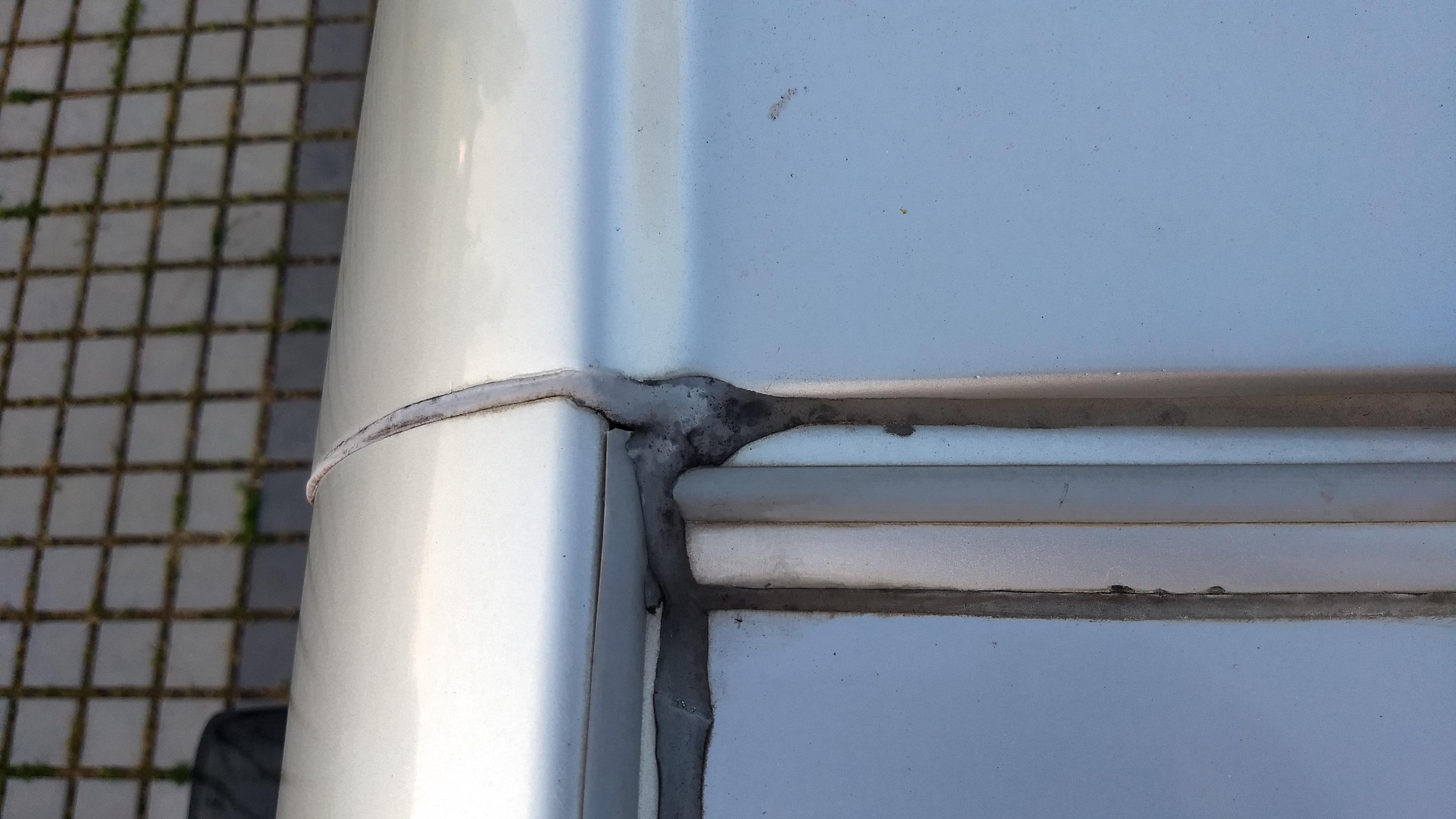

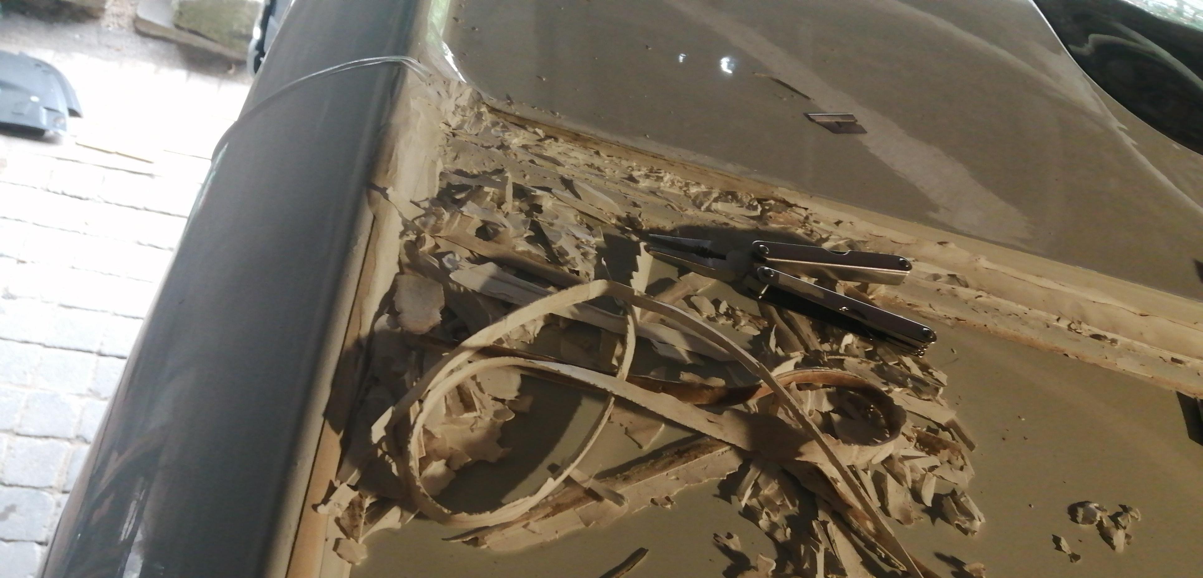

    das gibt ziemlich viel Feinarbeit bis alles weg ist. Nach dem Bild hatte da schon mal jemand über die original Dichtnaht eine neue Kittnaht gelegt! Wünsche viel Durchhalte.

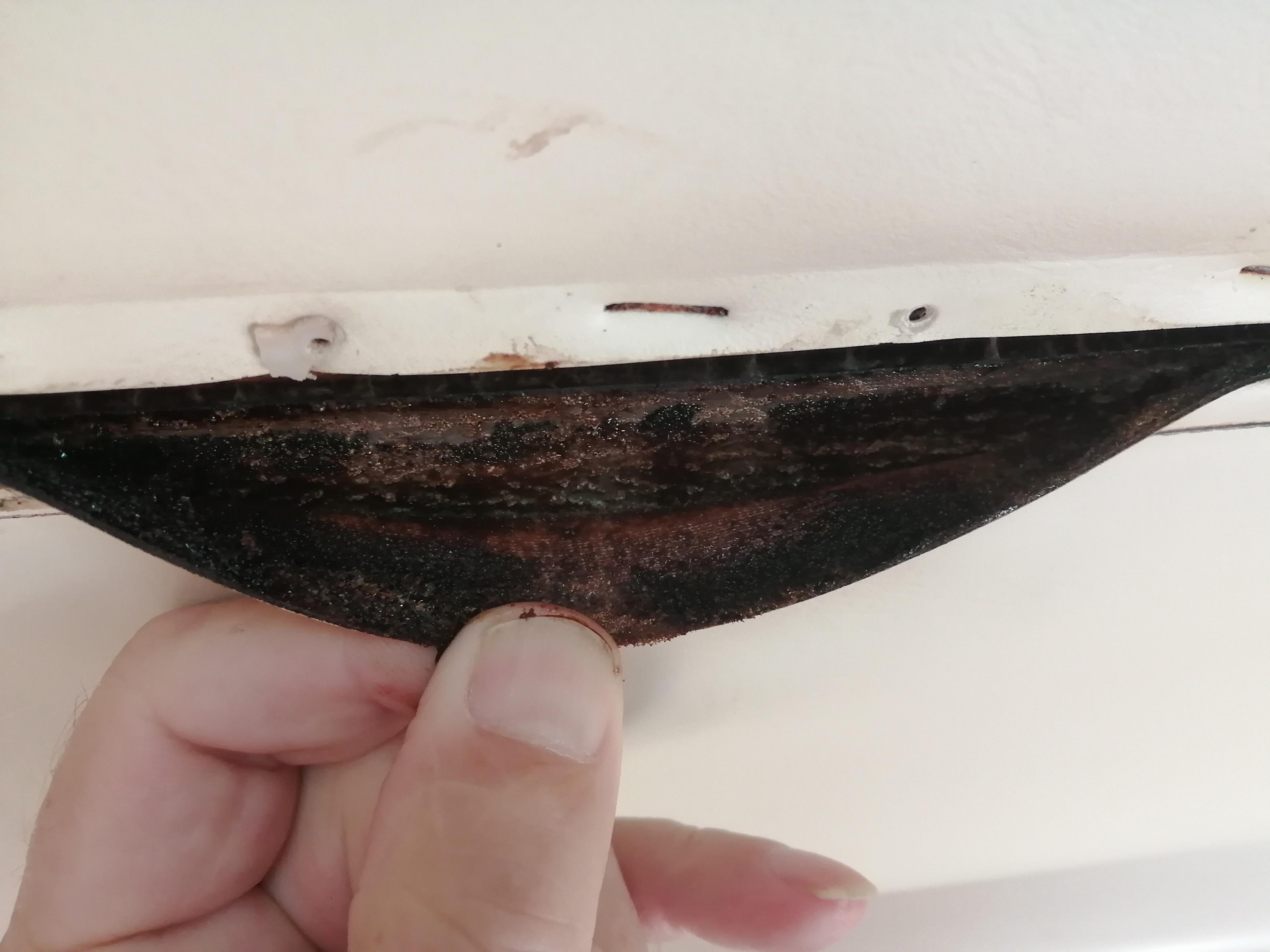

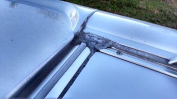

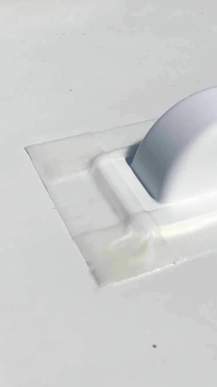

  • Wir werden die freigelegte Naht mit 3m-Hochleistungsdichtband verschließen. Die erste Lage direkt auf der Naht und dann darüber nochmal zwei Streifen Dichtband nebeneinander um eine ausreichende Breite zu erreichen. Den Dachhimmel lassen wir so lange offen, bis die Feuchtigkeit überall unter 15% gesunken ist. Dann werden wir ihn wieder mit Sprühkleber ankleben und die Ränder festtackern bevor wir die Verblendleiste darüber anbringen.
    Der Boden ist übrigens durchgehend überall bei 8-12% Feuchtigkeit und nirgends weich.

  • Hallo Doreen,
    alles gut, wenn ihr euch so entschieden habt, stecke ich da den Finger nicht mehr rein, zumindest was den Kauf anbetrifft!

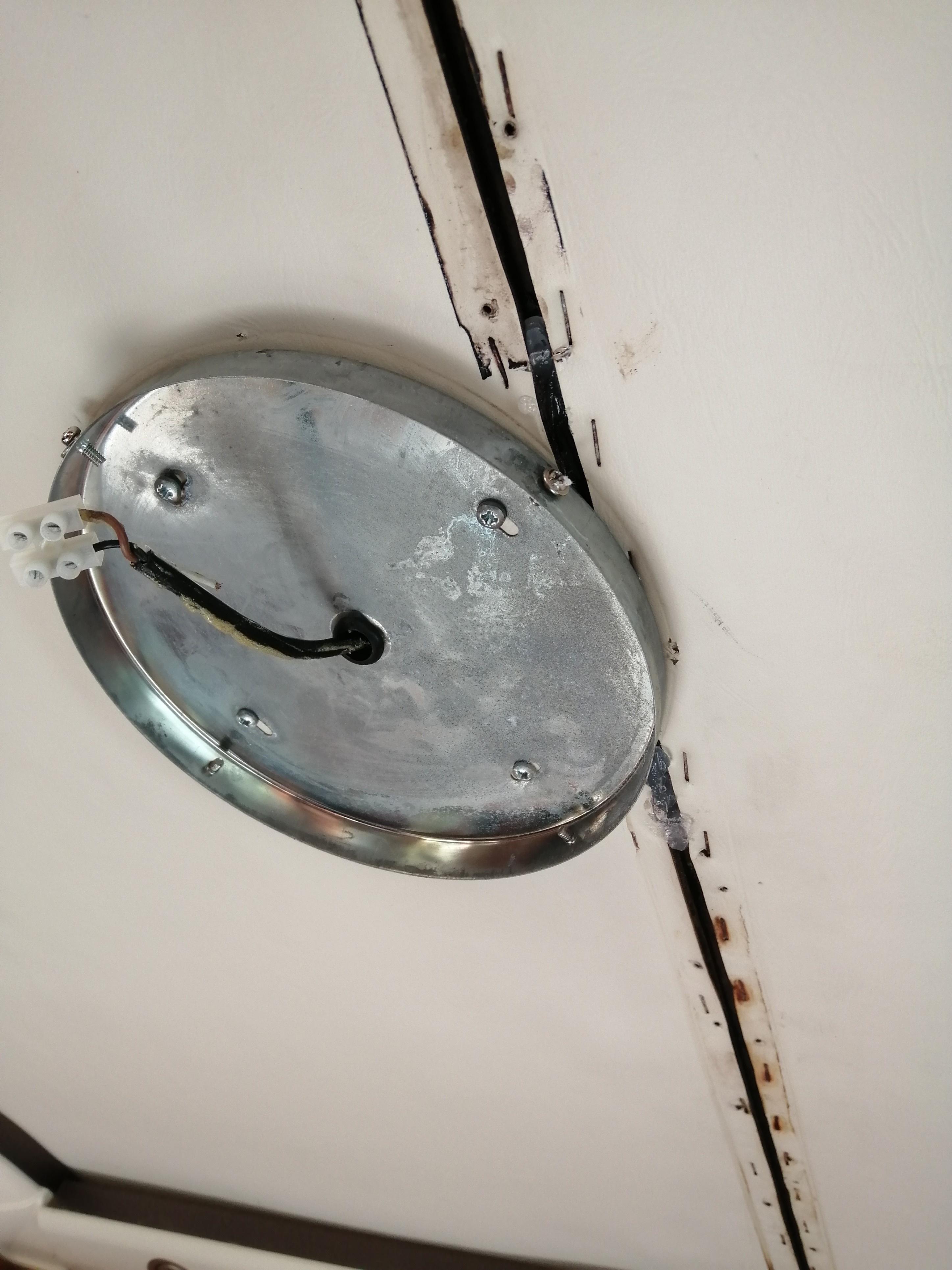

    Olaf hat es schon gefragt, wie geht es mit der abdichtung weiter? deine Antwort finde ich nicht zufrienenstellend wenn ich die bilder anschaue.
    das blanke Blech, den nicht entfernten kleber an den eckanaschlüssen zu dem anderen profil, die rostigen schauben oder was da noch zu sehen ist ... ich verstehe das jetzt auf den bildern als noch nicht abdichtungsbereit, und deine antwort als vereinfacht.
    Grüße Sebi

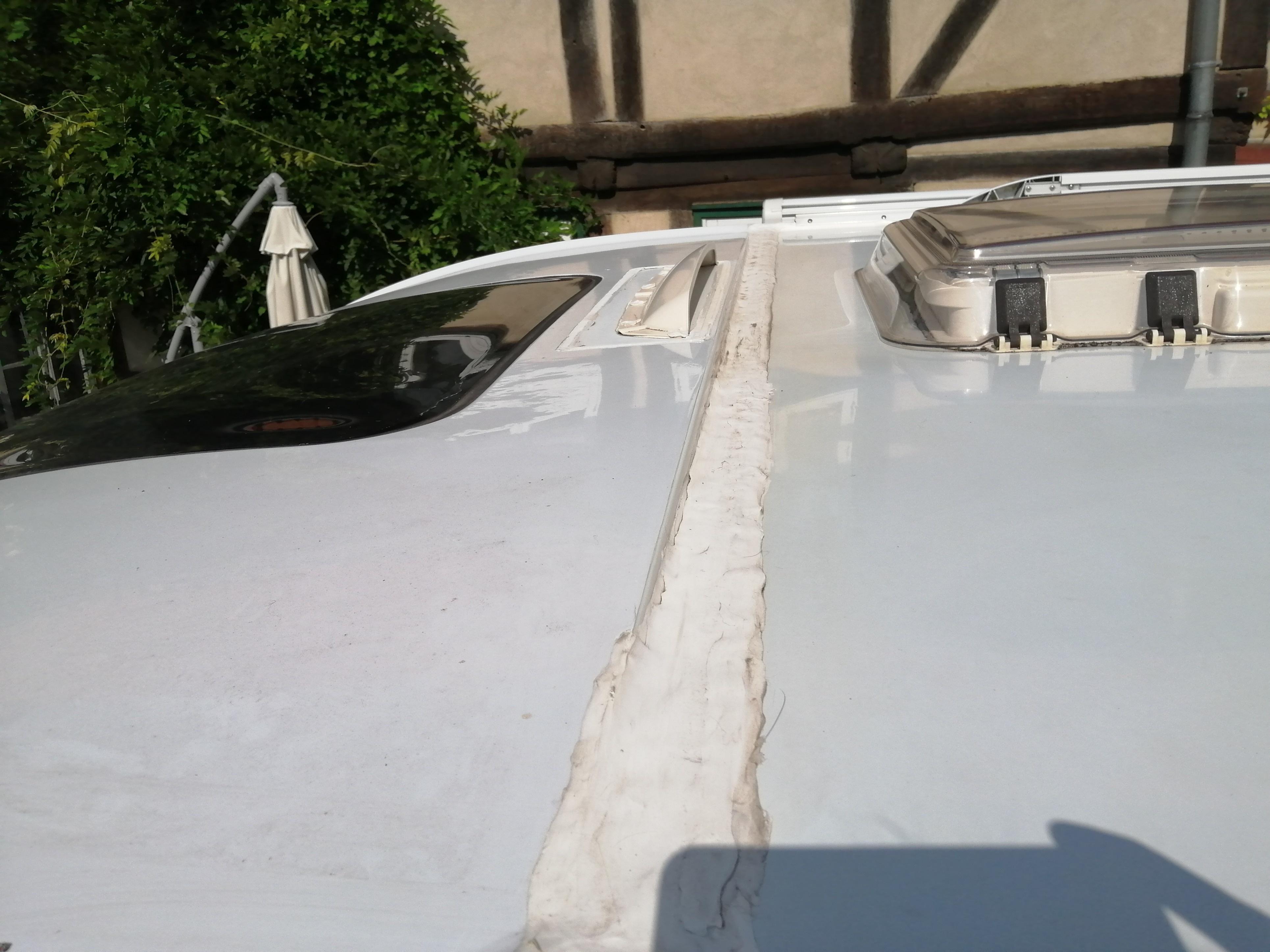

  • Hallo Doreen,
    könnt Ihr mal ein Foto mit einem Maßband machen?!
    Ich befürchte, dass das zu breit ist, um nur mit dem 3M Band zu arbeiten.
    Wenn alles „ordentlich“ glatt ist, würde ich eventuell erst ein ausreichend breites Aluminiumblech mit Sika 252i aufkleben. Die Kanten danach dann mit dem 3M Band zusätzlich absichern.
