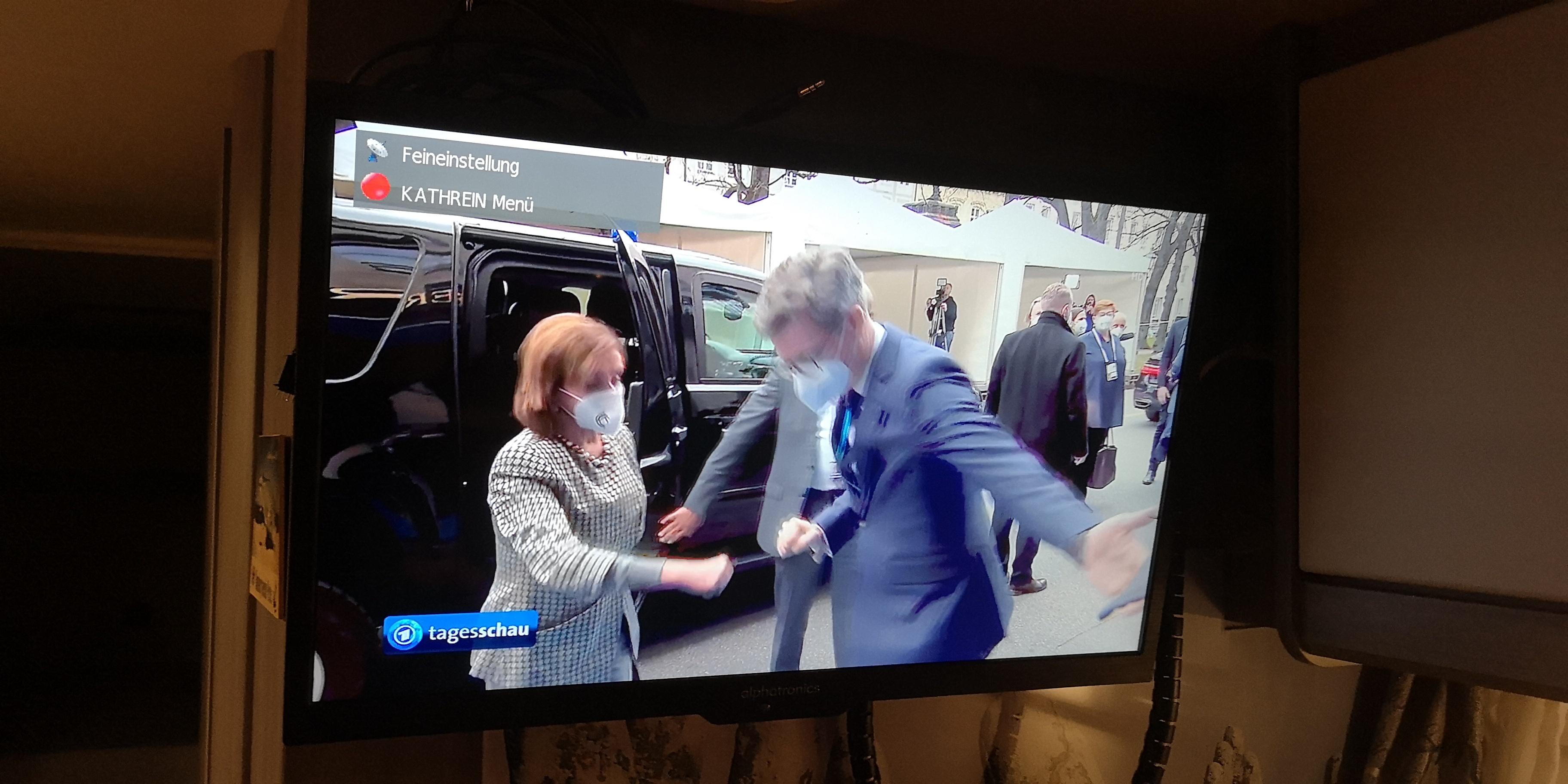

    Roter Knopf auf der Fernbedienung für das Kathrein-Menü, dann siest Du in der untersten Zeile den ausgegrauten Eintrag zum Softwarestand, ist etwas schwerer zu erkennen.
    Originaler Auslieferungszustand Version 5.17:
    Nach Update auf die aktuelle Firmware Version 5.22:
    1.04 ist die Firmware der Kathrein-Antenne CAP 650 GPS, die war bereits auf dem aktuellen Stand.
    Kurt:
    Habe den Reset-Knopf für das Update mittlerweile gefunden, ist direkt links neben der USB-Buchse an der Unterseite des TVs.
