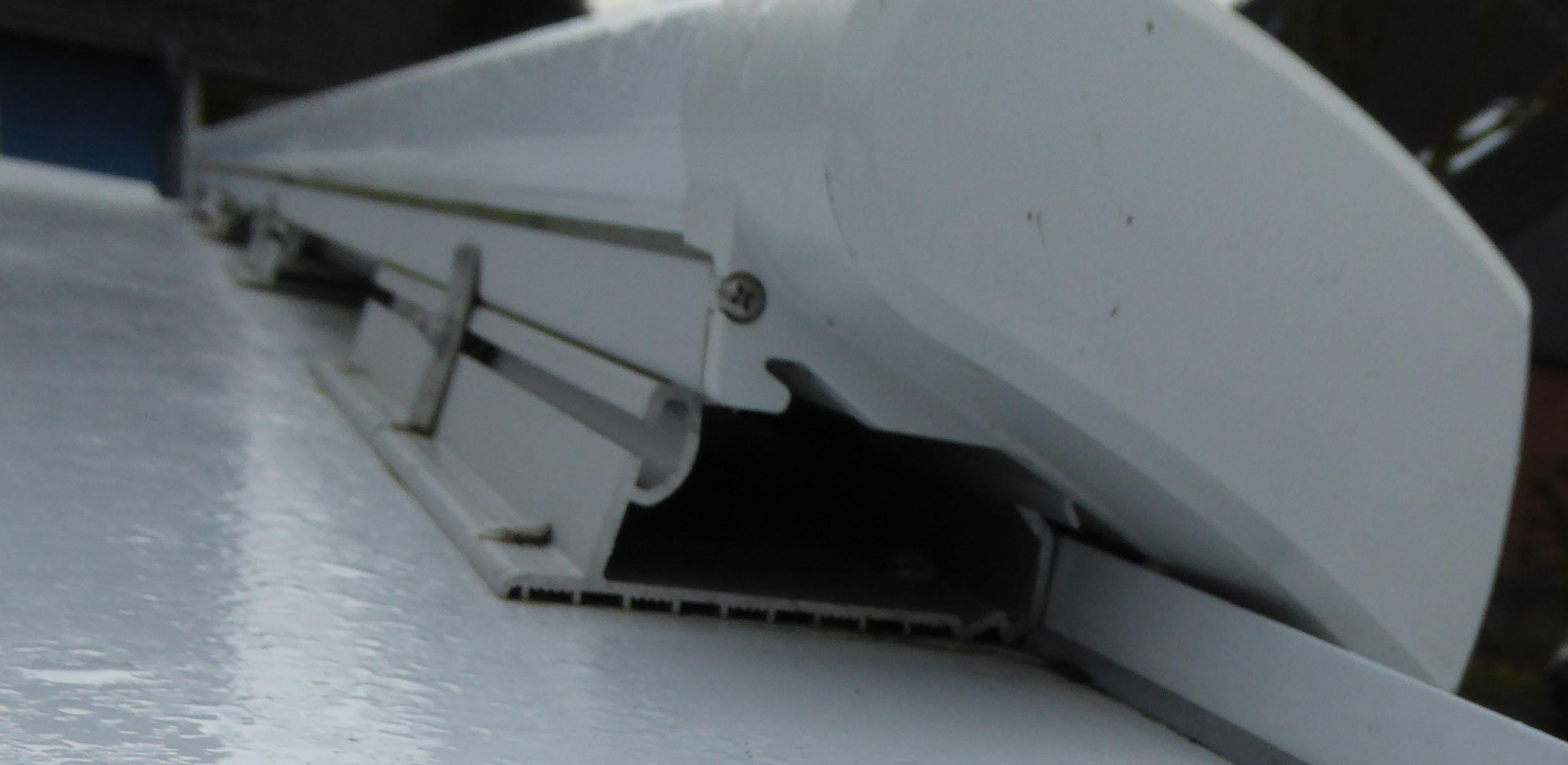

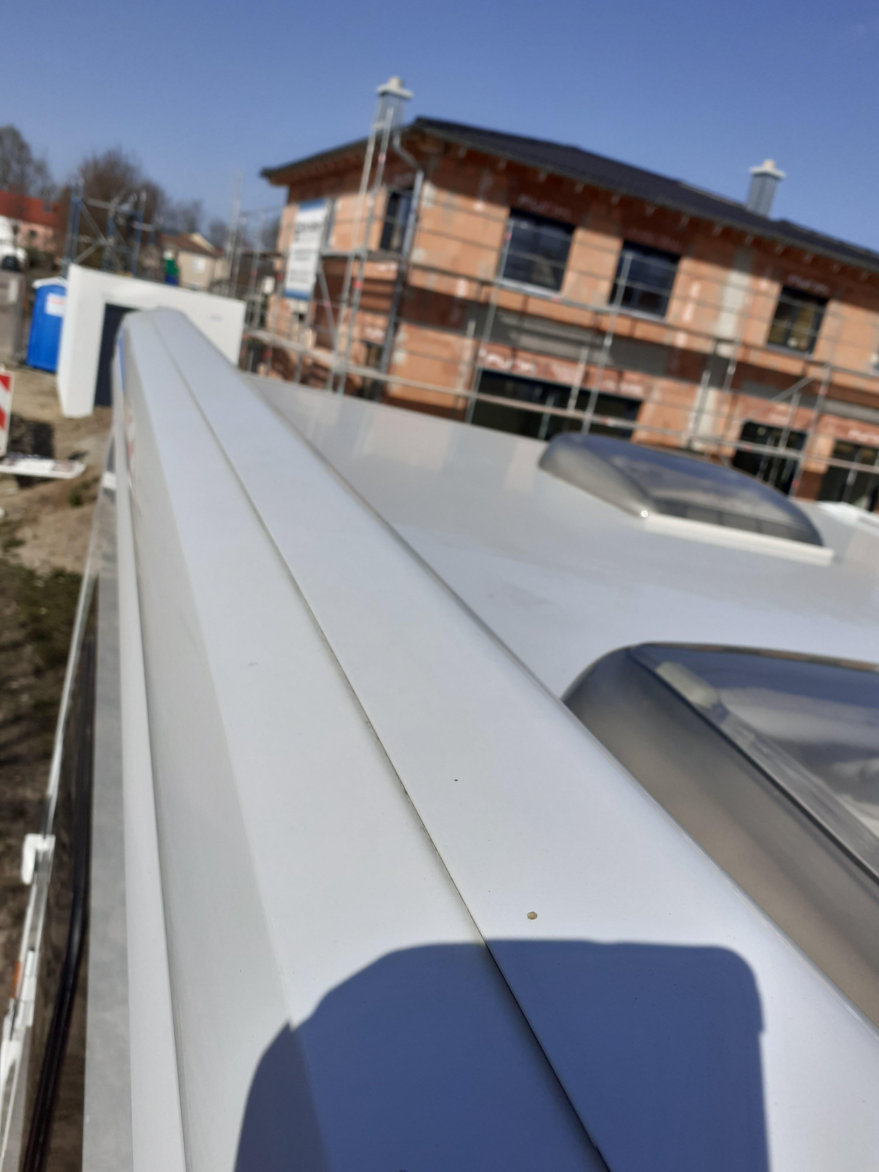

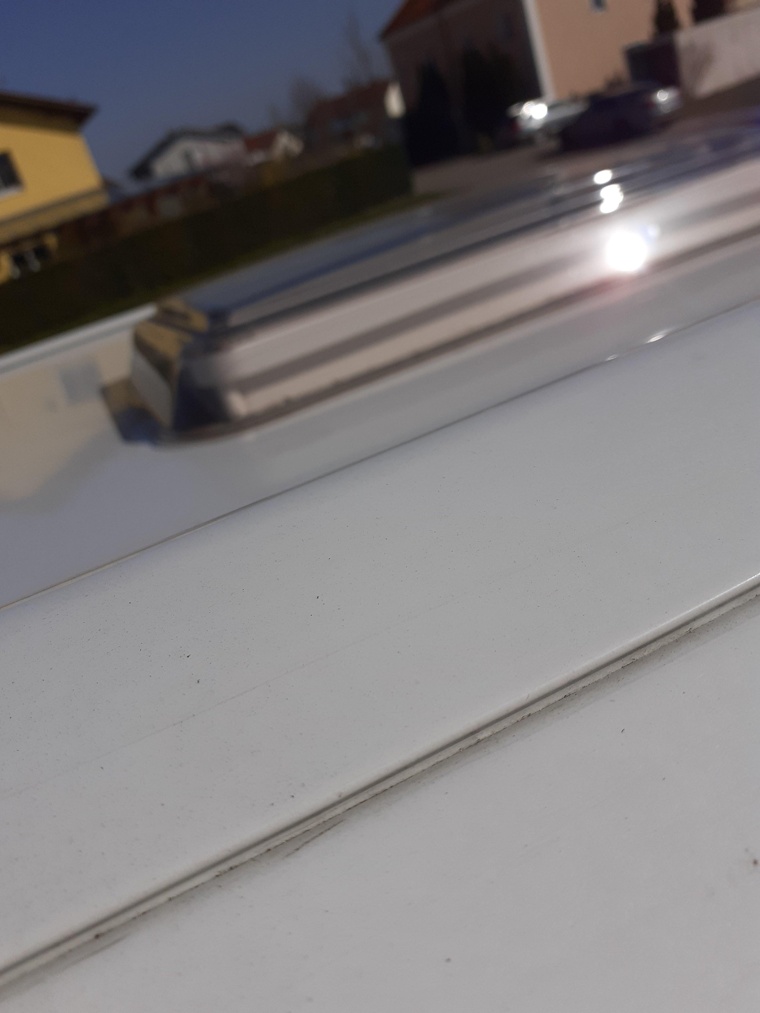

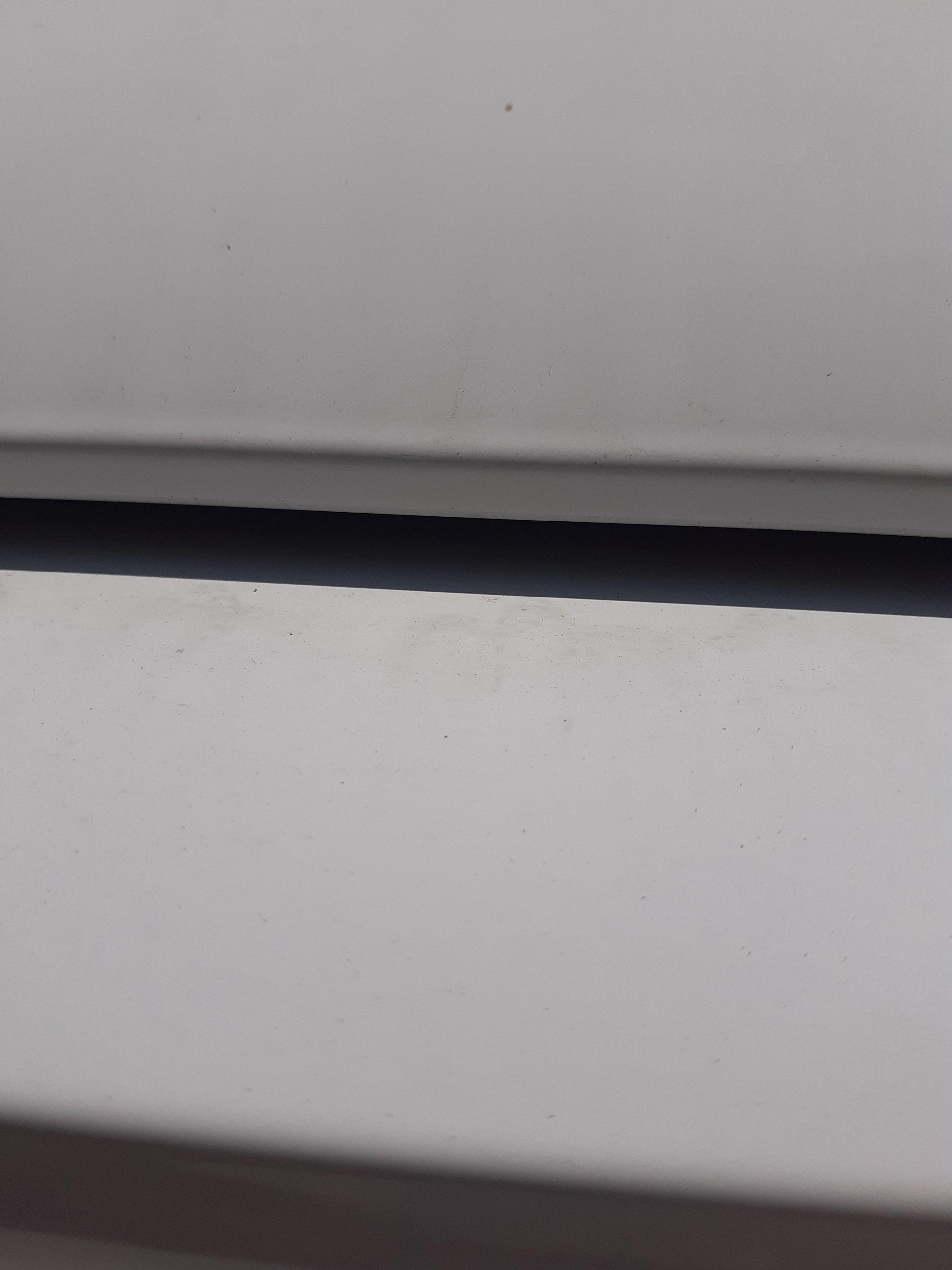

Markise Thule schließt nicht mehr richtig
So, gerade vom Händler zurück.
"Vielleicht können sie ja über Nacht mit Schraubzwinger das einmal fixieren, oder ...."
Drauf hingewiesen, daß die Nut am Unterteil der Markise gar nicht gerade läuft.
Antwort, nach dem nachschauen: " Ja, dies ist krum. Da die Markise vom Werk aus drauf war,
muß nun dort die weitere Klärung angefragt werden!"Nun heißt es abwarten.:woohoo:

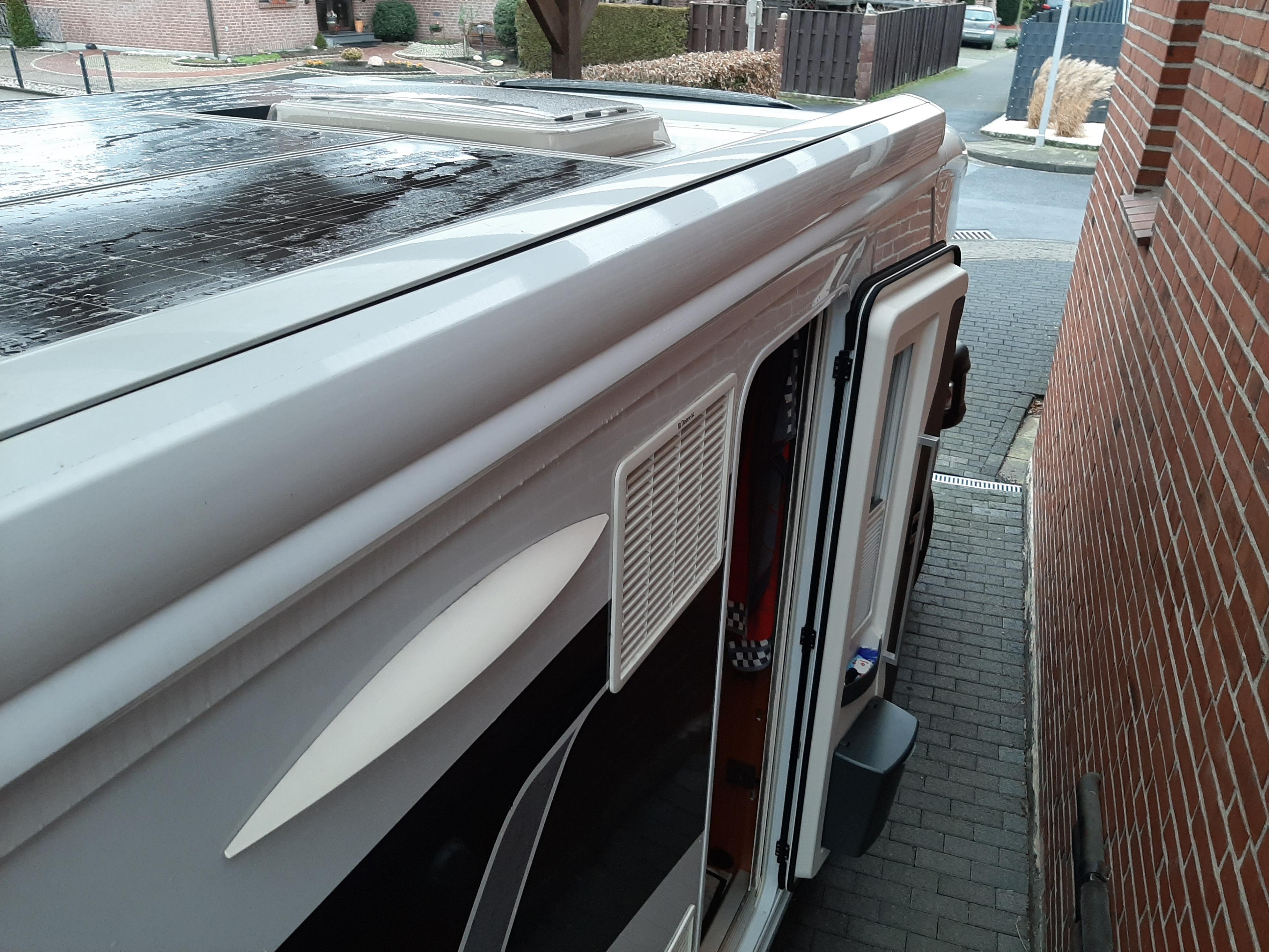

Hallo Schorsch.
Über der Schraube auf deinem Foto - die Nut meine ich.
Und die hat einen Knick.
Was meinst du mit den "mittleren Halter"?
Die auf dem Dach des Womo`s?
Du meinst vielleicht, daß die Markise in der Mitte etwas aus der halterung raus ist,
und zwar an der Seite zum ausfahrenden Teil hin?
Meinst nicht, daß das der Händler, welcher heute oben auf dem Dach war, hätte sehen müssen?
Aber ich schau morgen mal.@Paul:

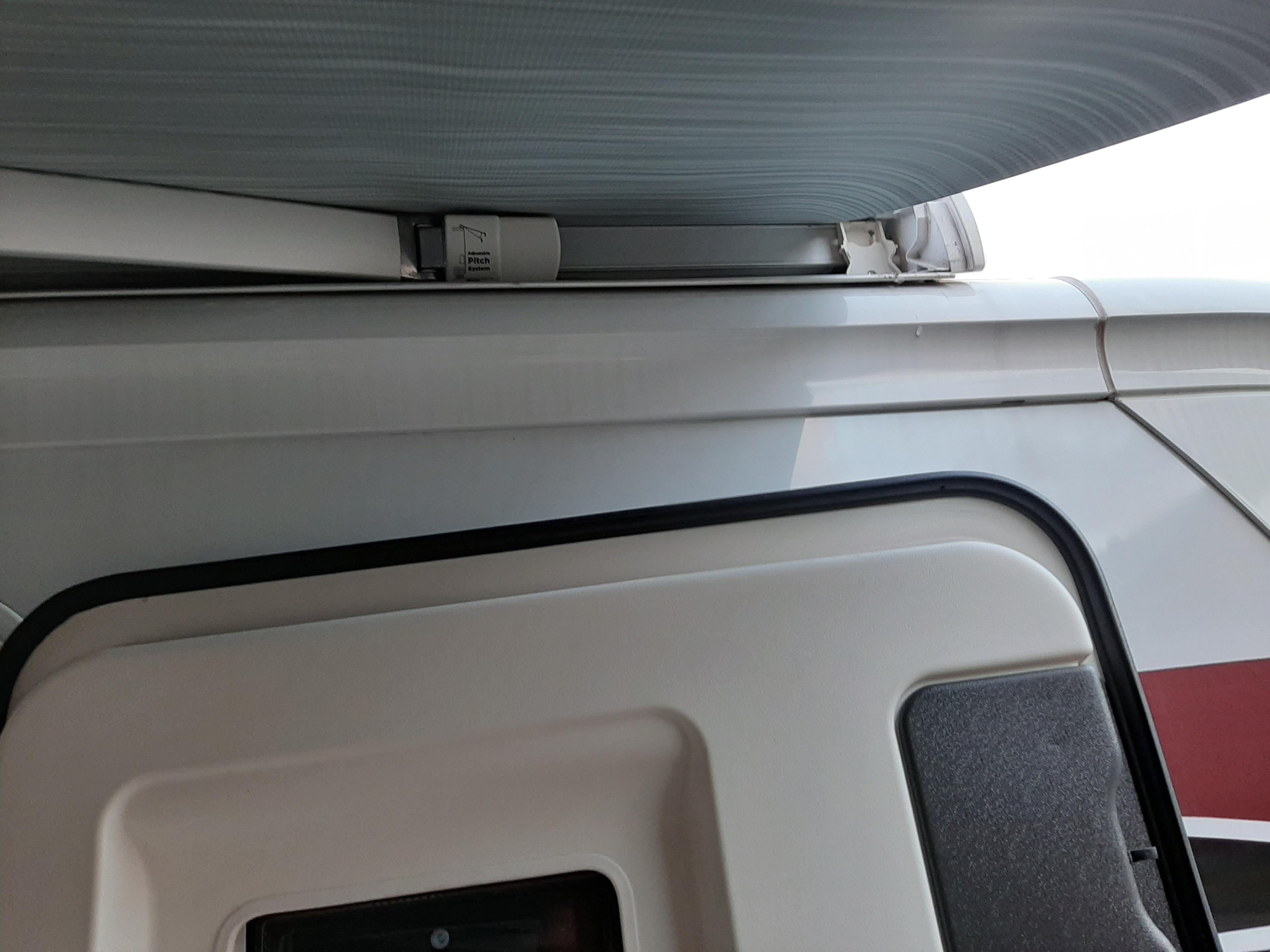

Hallo Werner,
ja die Halter auf dem Dach. Kaum vorstellbar das das Profil einen Knick hat wenn alle Halter an ihrem Platz sind. Was es nicht alles gibt.
Bin gespannt auf die Auflösung.

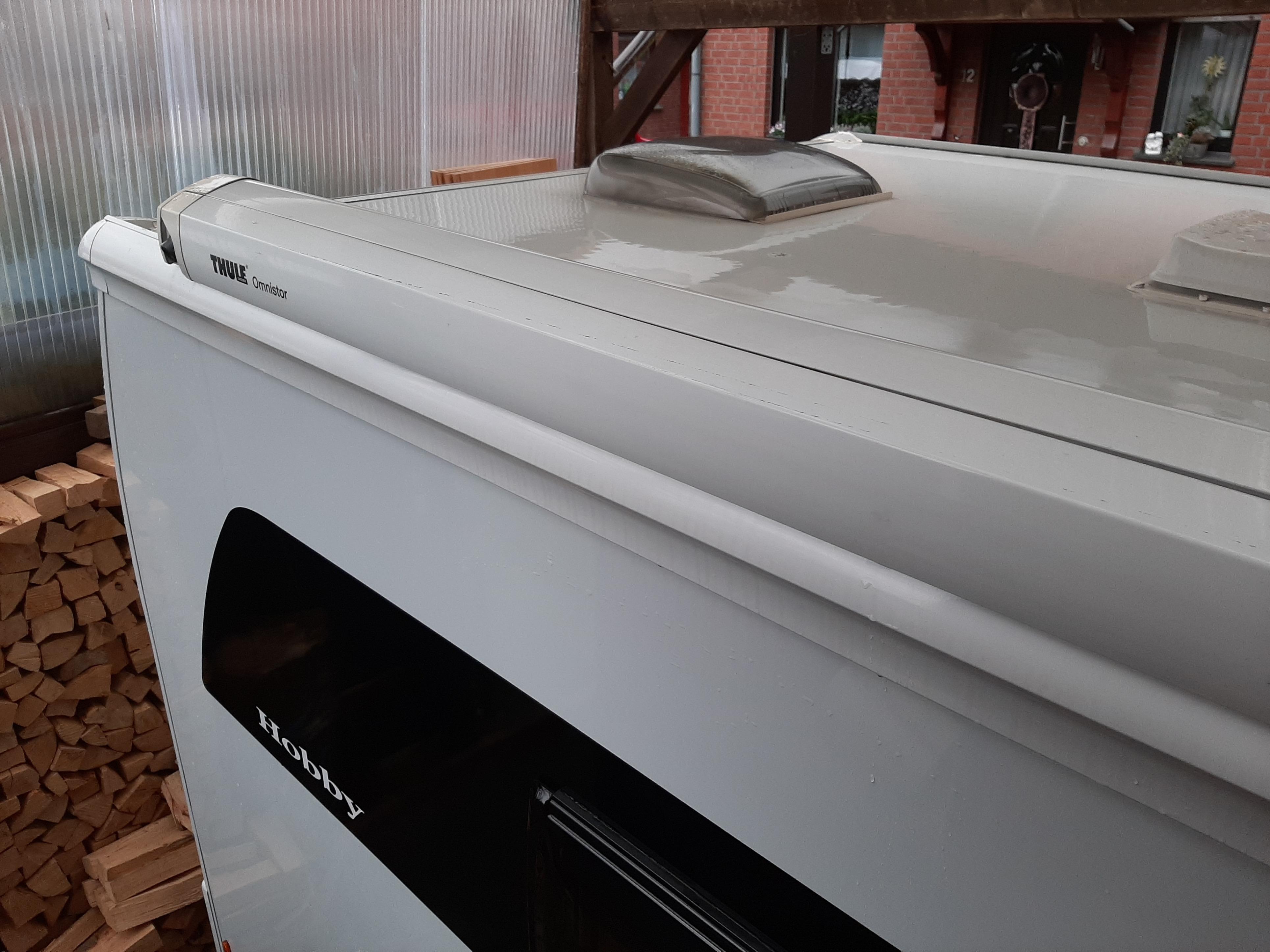

Das Problem habe ich auch. Habe eine 6300 mit 12-Volt-Antrieb einbauen lassen, beim Schließen gab es jeweils ein Knackgeräusch und ich stellte fest, das die wasserableitende Lippe (vorderes Ende) stark nach oben gebogen war. Behoben, brachte jedoch nichts, die Markise schließt im letzten Driittel vorne nicht ganz. Hobby und Thule angeschrieben, war wenig fruchtbar. Am 8.4.. habe ich einen erneuten Werkstatttermin und ich werde danach weiter berichten.

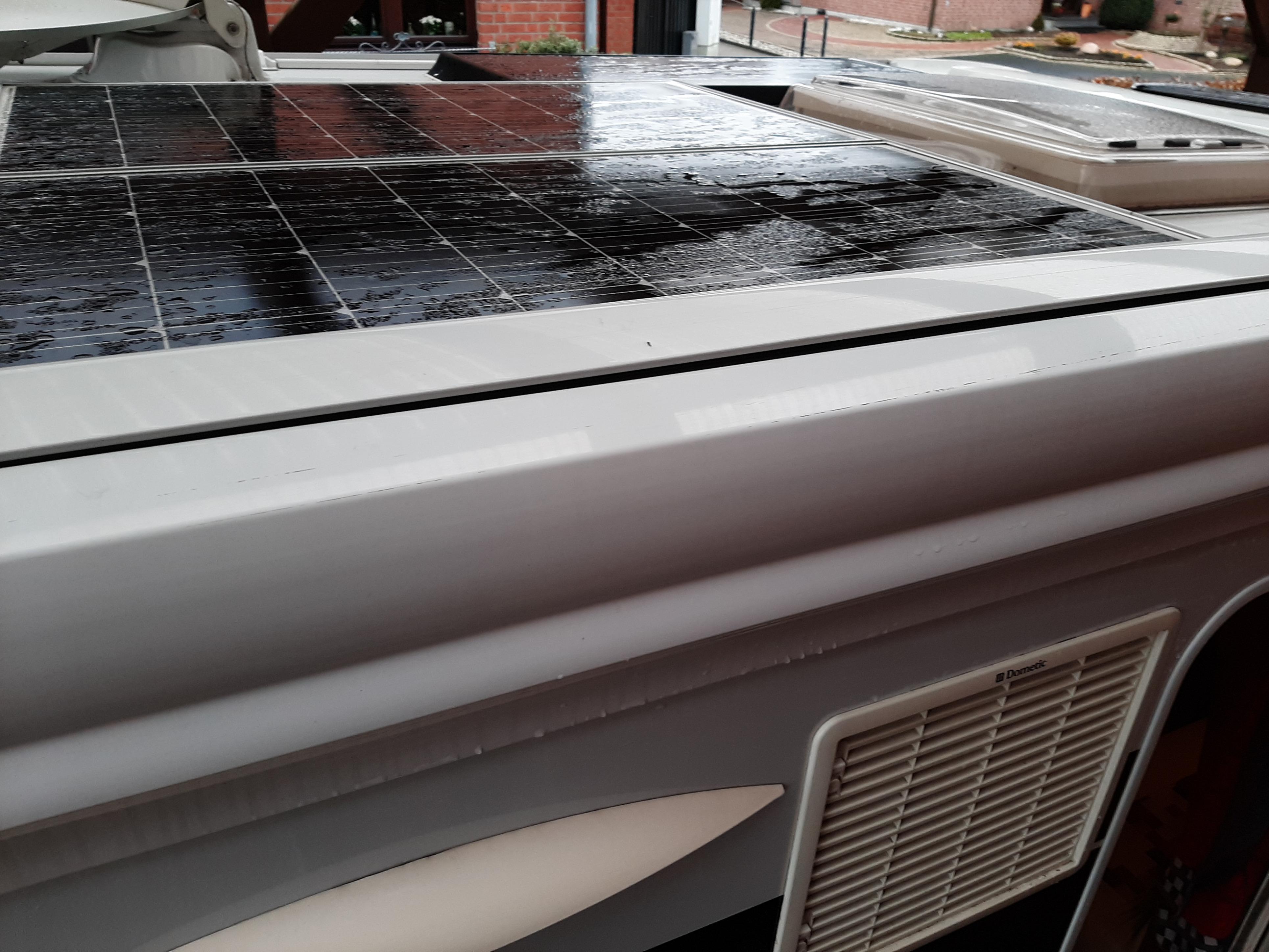

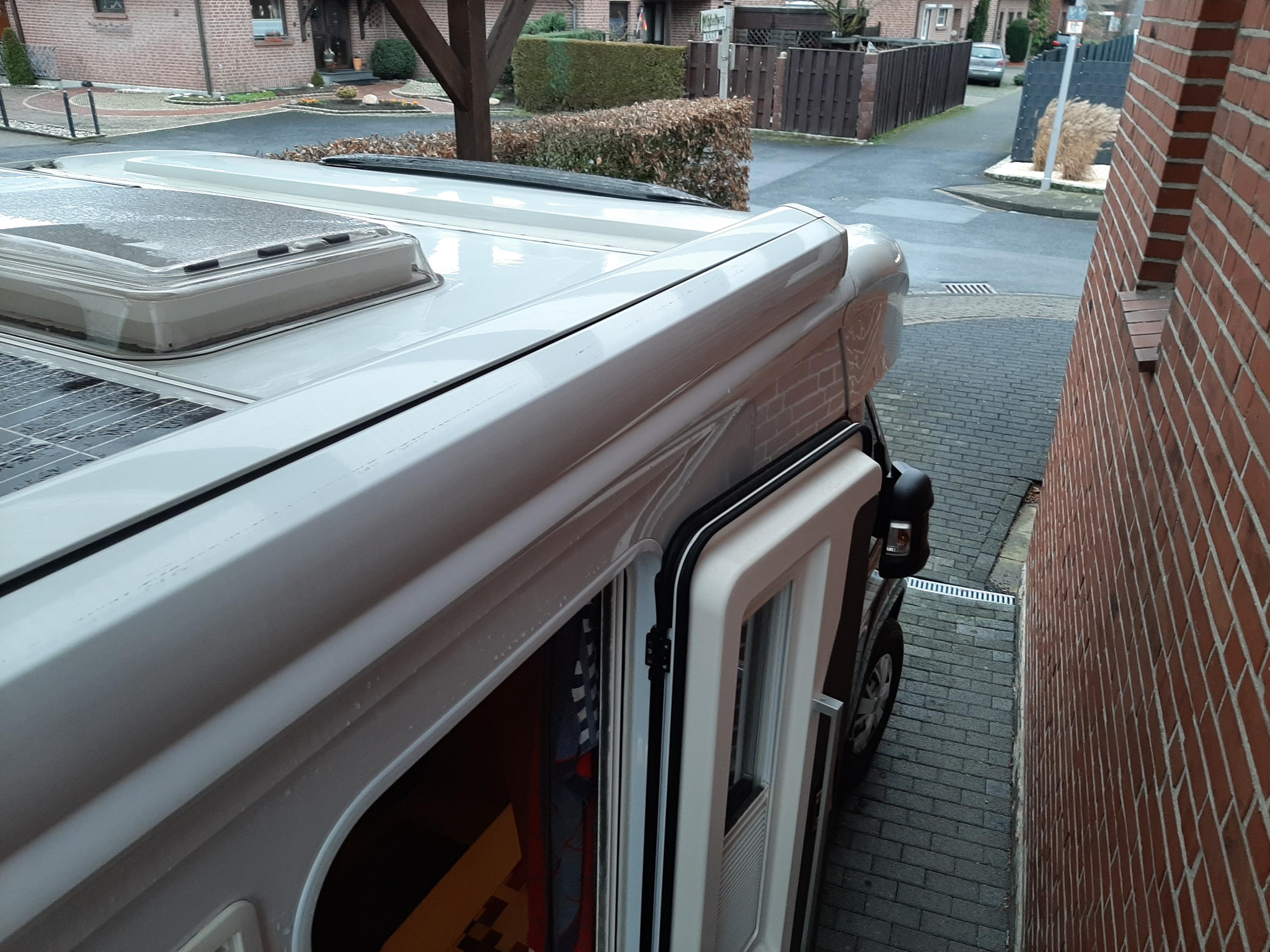

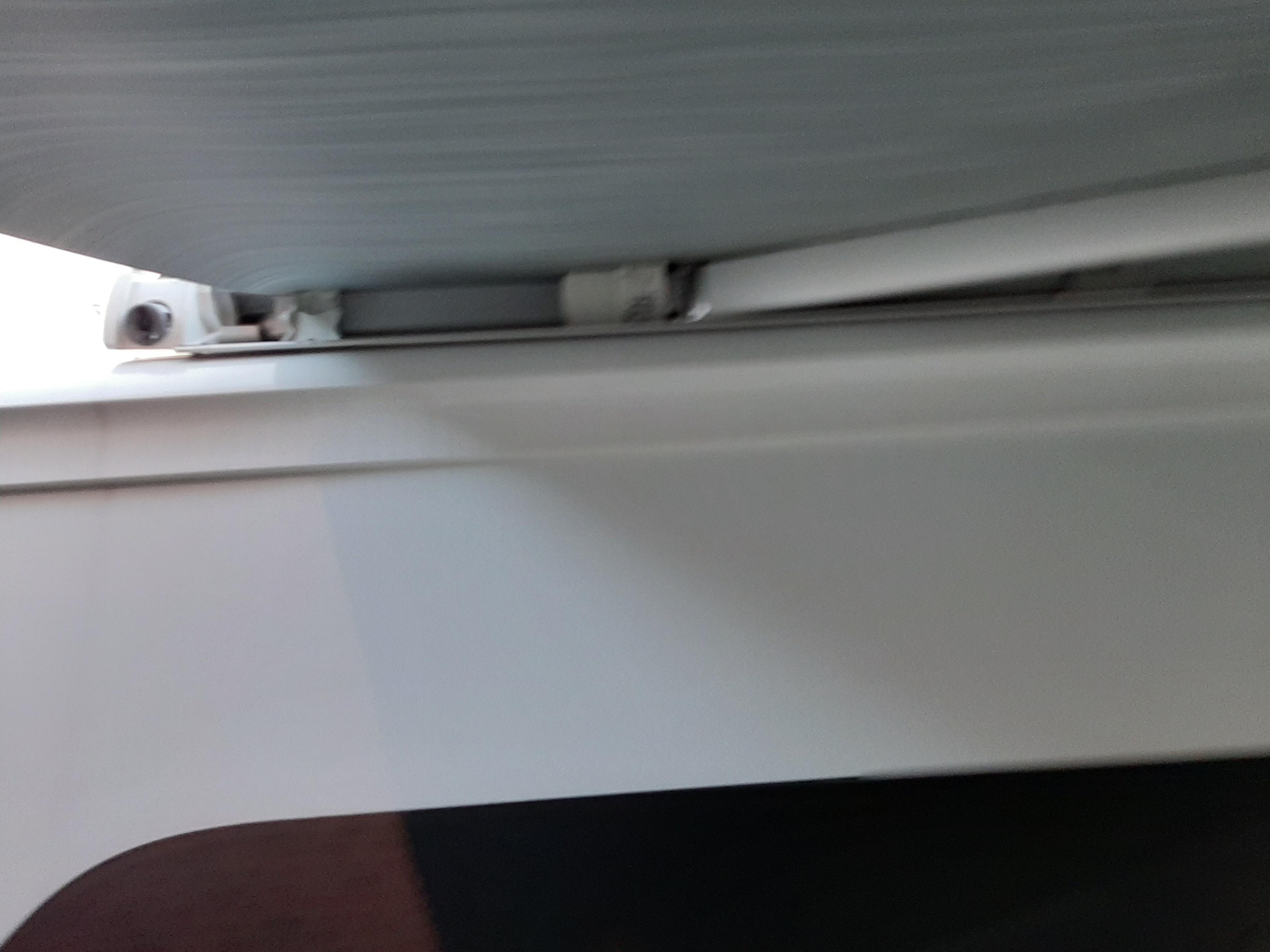

Habe heute bei meinem Wohnmobil die Markise gereinigt und habe gesehen ich habe oben an der Cassette auch einen Spalt der ist aber null Problem denn die Halter sind unter spannung verbaut werde ich beim nächsten Schönen Tag entspannen .
Fenster übern Fahrersitz habe ich heute ein 8mm Schlauch eingezogen und siehe da der Dichtungsgummi sitzt Perfekt dies bezüglich habe ich mit Hobby und meinem Händler kontakt auf genommen,wenns nicht besser ist dann bekomm ich eine neue Dichtung in Fensterrahmen vom Händler. -
Hallo Anne und Heiner.
Der Spalt - ist der oben auf der Markise?
Es sieht so aus, als wenn der Spalt an dem Teil ist, welches ausfährt.
Also die Blende an der Seite.Aber wenn du das entspannt hast, kannst du mir ja mal sagen, wie das geht.;)

Hallo Heiner,
könntest du die Ursache des Spalts schon feststellen? Kann es evtl. An der Länge der Markise liegen? Ich habe das gleiche Problem: Meine Thule-Markise am Womo hat eine Länge von 350 cm und hält im geschlossenen Zustand dicht. An meinem Wohnwagen habe ich eine Thulemarkise mit 450 cm Länge und diese schließt in der Mitte nicht dicht, so dass bei Regen Wasser ins Gehäuse kommt und der Stoff nass wird,
Vielleicht liegts tatsächlich an der Markisenlänge?Brösdla

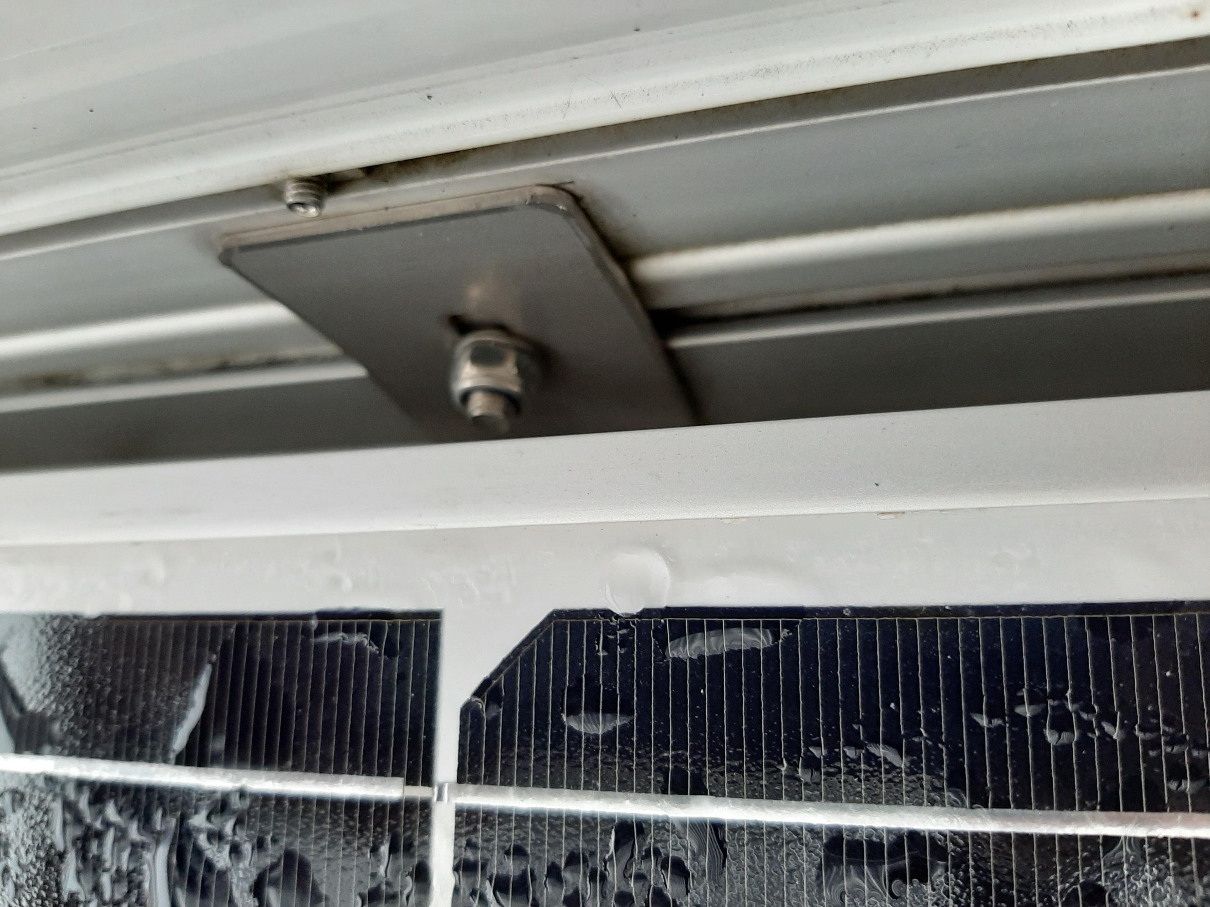

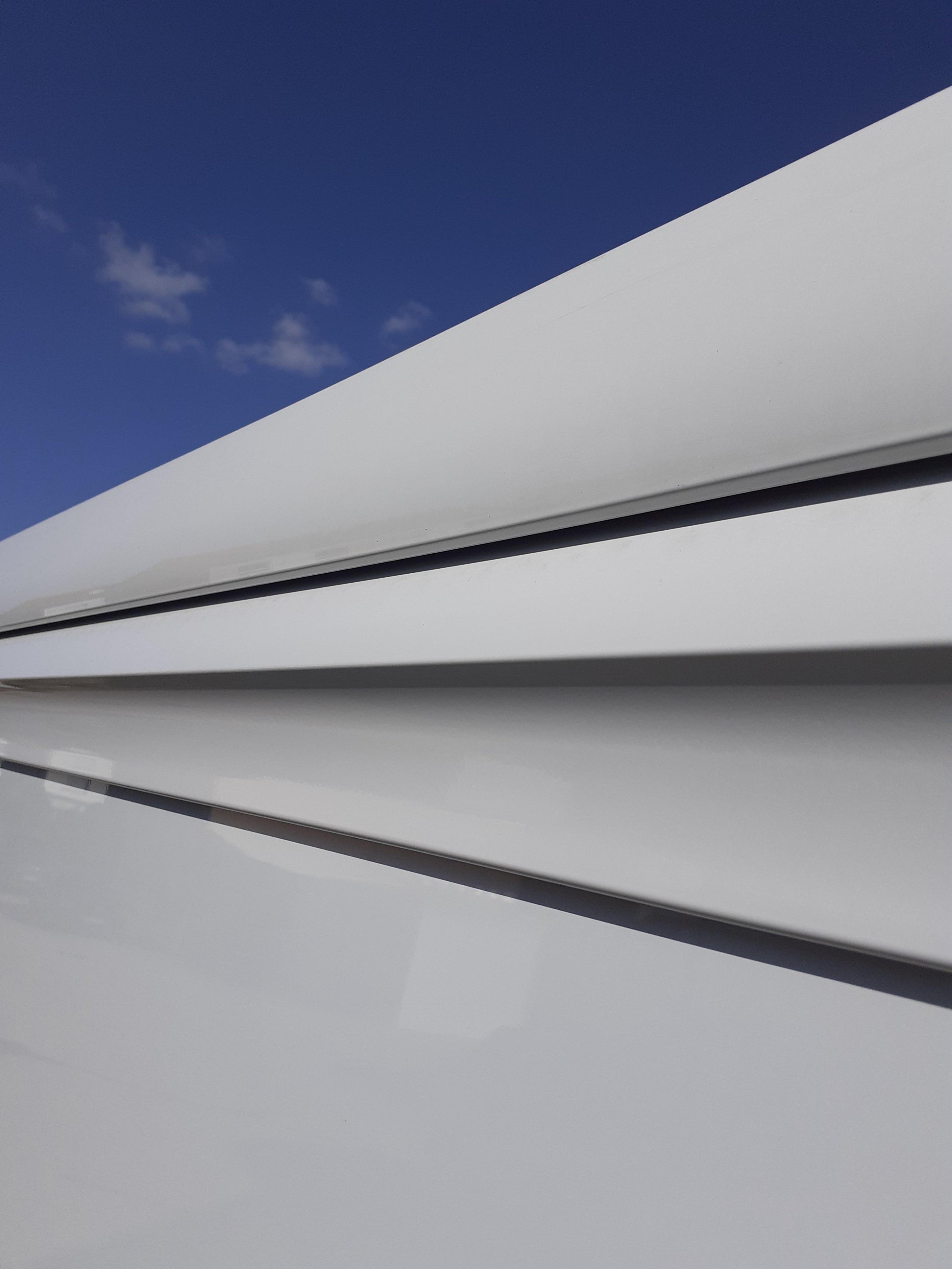

Hallo zusammen
So habe mir die Sache mit der Markise angeschaut.
1.es liegt nicht an der Länge.
2.Es ist die Ausrichtung ,weil die Halter in der Mitte nicht zu den Halter vom Anfang und Ent-halter passen Werde das mit VA scheiben unterlegen beim versuch wo ich jetzt gemacht habe war der Spalt weg.

Hallo Heiner,
hört sich vernünftig an. Ich werde dementsprechend meine "lange" Markise prüfen und dann entsprechend deiner Empfehlung reparieren.
Danke, bis bald grüßtHans
