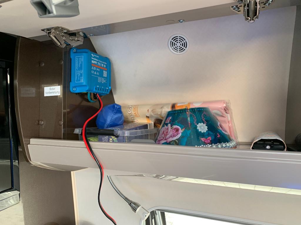

    Nun habe ich mir einen zweiten Solarregler (Victron Energy MPPT 75|10) zugelegt und wollte diesen fest verbauen.
    Zur Zeit nutze ich den Zigarettenanschluß beim Fernseher. Da wird mir auch am Hobby-Bedienpanel angezeigt: Wird geladen (Aufbau- und Starterbatterie).
    Nun habe ich auch eine Kabelsatz zum Direktanschluß an die Aufbaubatterie mit separater Sicherung (ich habe zwei Aufbaubatterien).
    Ich diesen montiert an der zweiten Aufbaubatterie, Solarmodul nebst Solarregler.

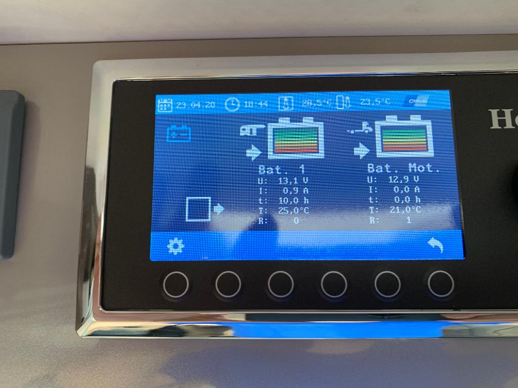

    1. Test: Hobby Beidenpanel sagt: Batterie wird entladen (nix Laden)

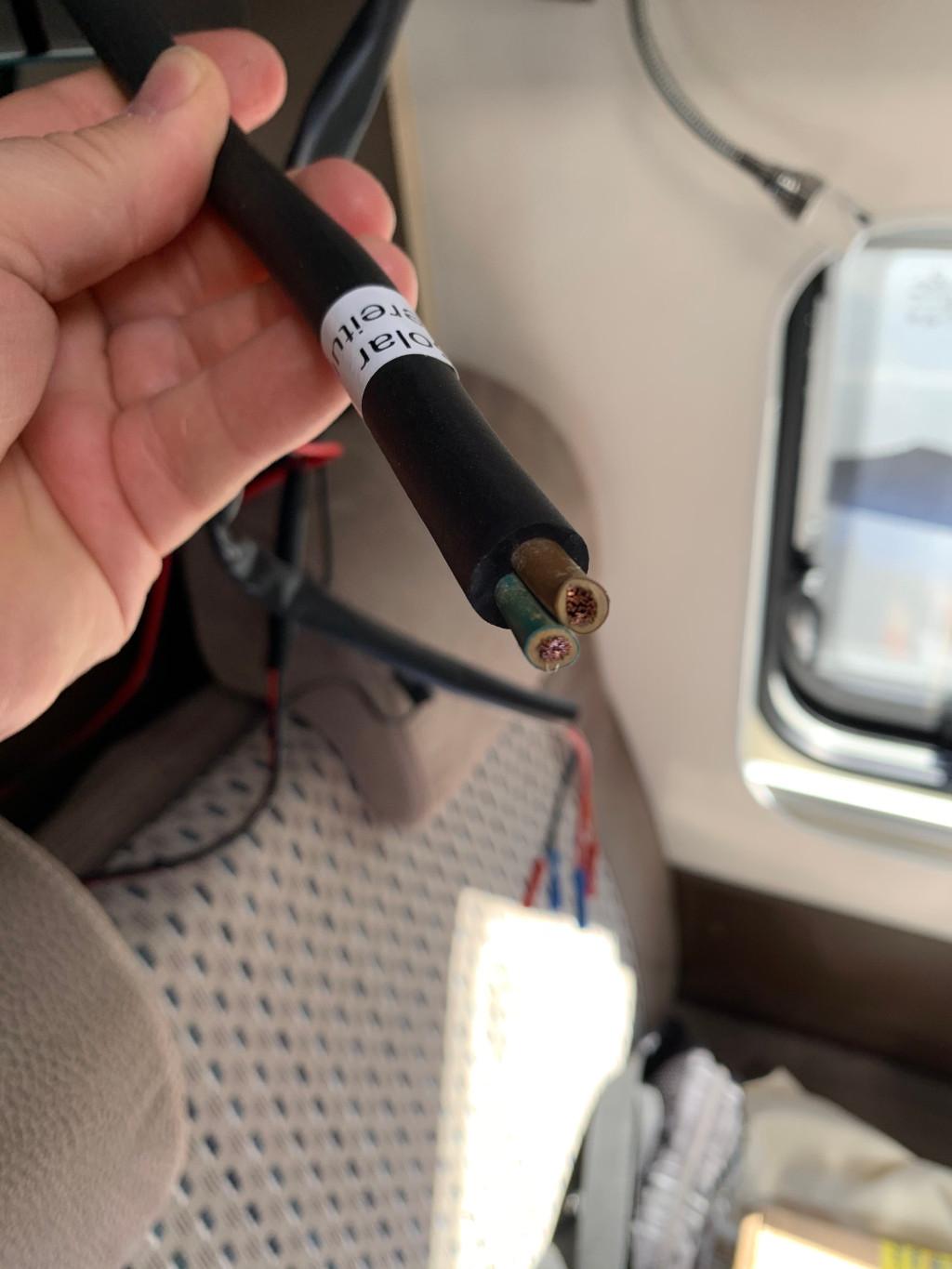

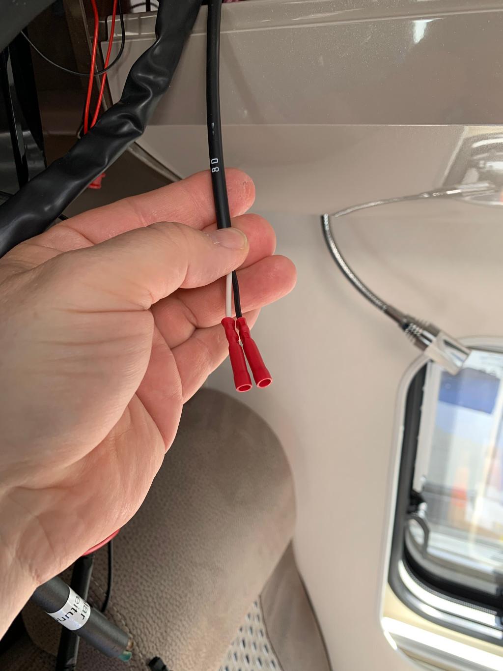

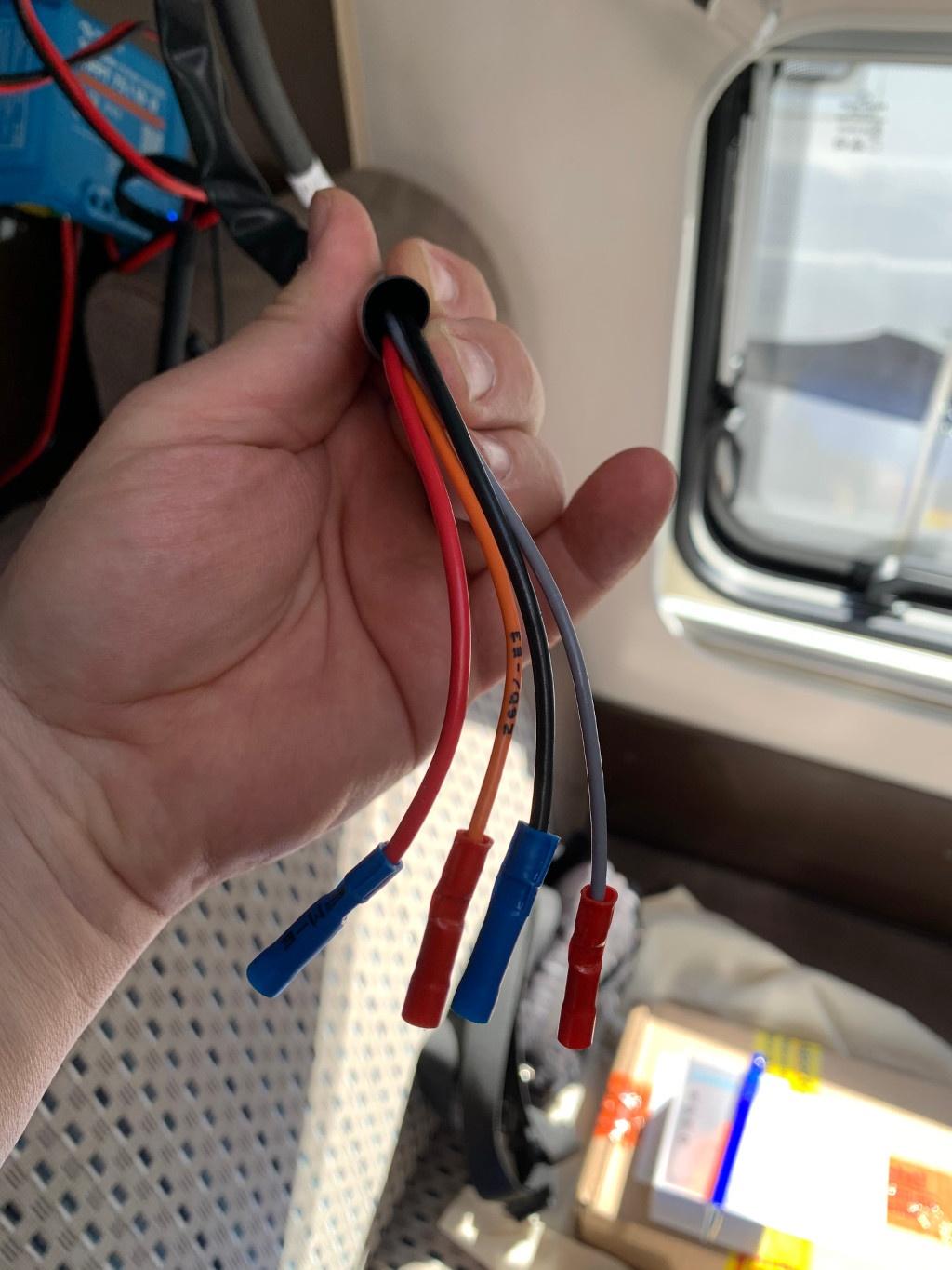

    Ich die Abdeckung abgeschraubt und alle Kabel rausgeholt.
    Viel zu viele (8 Kabel insgesamt). Auf zwei Kabelpaaren liegen auch 13 V an (meldet das Multimeter), der Rest ist tot.
    Nun wäre ein Schaltplan von Vorteil, um diese 8 Kabel zu identifizieren. Daher meine Ausgangsfrage.
    Anbei noch 4 Fotos von den Kabeln hinter der Solarvorbereitung (die 4 Adern im Bild 1 sind die 2 stromführenden Paare).

    einen Schaltplan habe ich nicht, und wenn Du ohnehin ein Faltmodul verwendest, sind die Solarkabel wohl eher nicht verwendbar; denn die gehen ja nach oben.
    Die 2 spannungsführenden Paare gehen vielleicht auf den EBL oder direkt auf den Akku. Ich würde mal vermuten, dass man jeweils zwei dünnere Kabel parallel verlegt hat, weil die nicht so steif sind, als wenn man je 1 x 10mm² (oder so ähnlich) verbaut hätte. Welchen Querschnitt haben denn diese Kabel? Die sehen auch unterschiedlich aus... :unsure:
    Zu den anderen beiden Kabeln (schwarz u. weiß) kann ich Dir aber nichts sagen.
    Ich würde diese Kabel wahrscheinlich allesamt ignorieren und neue mit entsprechend großem Querschnitt verlegen.
    Wenn das HOBBY-Panel nichts anzeigt, nehme ich an, dass Du mit Minus auf die falsche Seite des Shunts gegangen bist, nämlich direkt auf den Pol, kann das sein? Dann nämlich merkt das Panel nichts vom eingespeisten Strom, sondern misst nur, was vom Akku/Solar ins System fließt.

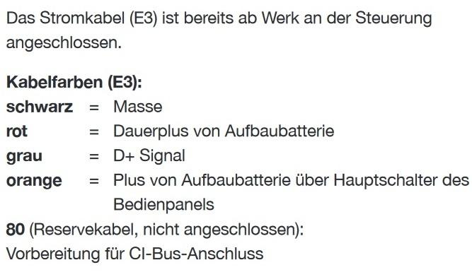

    Hobby hat wie folgt geantwortet:
    Sehr geehrter Herr Homann,
    bitte wenden Sie sich an einen Hobby Vertragshändler (http://www.hobby-caravan.de unter dem Menüpunkt Händler), damit dieser sich Ihrer Angelegenheit annimmt. Aus Gründen der Produkthaftung dürfen detaillierte technische Zeichnungen sowie Schaltpläne nicht herausgegeben werden.
    Mit dieser E-Mail erhalten Sie Informationen bezüglich der "Vorbereitung für Solaranlage". Wichtig zu wissen ist, dass das genannte Kabel ab Werk nicht an die Aufbauelektrik angeschlossen ist. Die Enden sind dementsprechend offen.
    Freundliche Grüße
    Dazu gab es noch eine PDF-Anlage, die ich hier gerne zur Informationsverbreitung teile.
    Gruß Sven
  • Hallo Sven,
    Da wundere ich mich aber dann doch, wo die 13V her kommen...:unsure:

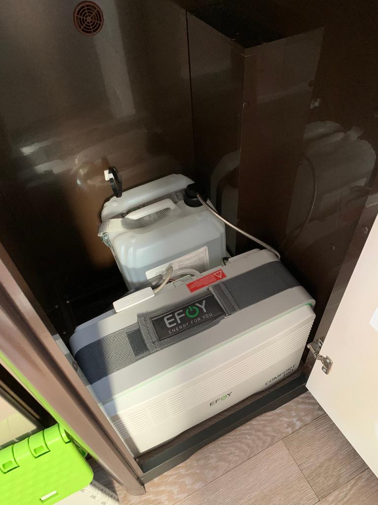

    Jetzt könnt Ihr mich für verrückt halten, aber ich habe mir von meiner Jahresprämie (in Absprache mit Frauchen) eine Brennstoffzelle von EFOY gegönnt.
    Einbau war letzte Woche. Auch aus diesem Grund habe ich mich nach dem Schaltplan erkundigt, denn mein Hobby-Händler ist nicht autorisierter EFOY-Händler. (Übrigens: Mein Händler hat sich immer noch nicht zum Schaltplan geäußert).

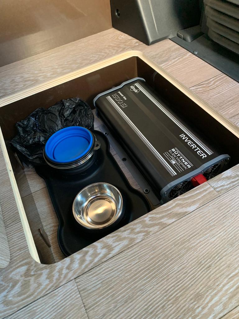

    Da der EFOY-Einbauer gleich noch einen Wechselrichter (mit Vorrangschaltung) installieren sollte, musste er an den EBL ran und ich habe ihm das Schreiben von Hobby gezeigt und ihn gebeten gleich den Laderegler anzuschließen. Was er auch tat (zusätzlich 30 min. Arbeitszeit).
    Hartmut: Es sind die beiden beschrifteten dicken Kabel und der Anschluss erfolgte auf der "Richtigen Seite des Shunt", denn bei Einspeisung über Solar zeigt das nun auch das Hobby-Panel an.

    Am Tag drauf, habe ich noch im Hängeschrankboden eine Solardose (SAE-Buchse) installiert und nun kann der Hängeschrank geschlossen bleiben, wenn ich das Solar-Faltmodul mal anklemme.

    PPS: Anbei die Bilder von meinen 3 verbauten elektrischen Strom-Dingsbumsda und ein 4. Bild vom Hobby-Panel, welches die Solarladung anzeigt.

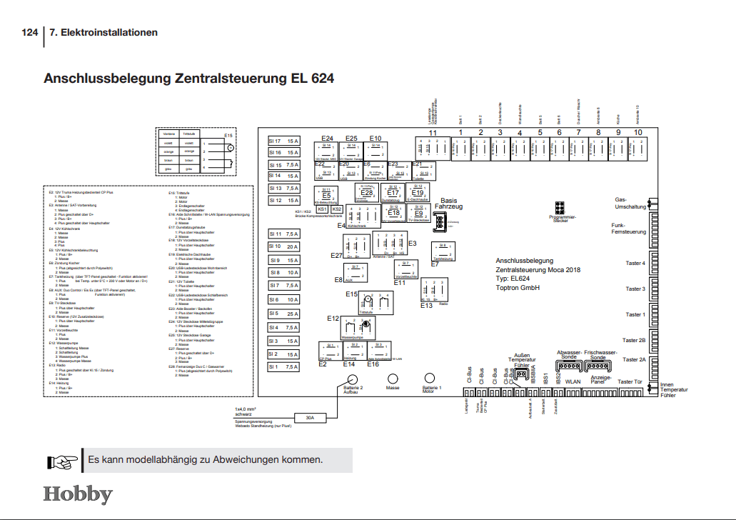

  • Hallo Schorsch,
    Anschlußübersicht der Steuerung aus der Bedienungsanleitung
    kenne ich ehrlich gesagt nicht.
    Ich habe meine Papiere durchgesehen und nichts gefunden. Da die Bedienungsanleitung im Vantana liegt, nutze ich häufig die elektronische Kopie von Hobby https://www.hobby-caravan.de/f…_RM_Vantana_18_deu_bs.pdf. Diese ist sogar auf allen DV-Geräten (PC, Tablet, ...) abgelegt, dass ich immer und überall darauf zugreifen kann.
    Leider gibt es in der Bedienungsanleitung keinen Schaltplan, nur eine "Anschlussbelegung Zentralsteuerung EL 624" auf Seite 124 (siehe Anhang zu diesem Beitrag).
    Gruß Sven

    wow, bin total beeindruckt von Deinem Bericht. Was bewirkt die Brennstoffzelle? Haben auch den K65 FT und eine Solartasche, kommen aber bisher trotz Slimline Kühli zurecht. Kabel in den Mppt und dessen Kabel ab in die 12 V Buchse über dem Tisch neben den Hängeschränken
  • Nochmal Hallo Ullafeld,
    Die Brennstoffzelle EFOY bewirkt die Energieerzeugung auf Methanolbasis. Es entsteht Wasser und Abwärme
    Die Brennstoffzelle misst (wie ein Batteriecomputer) die Bordspannung der Batterie. Immer wenn die Batteriespannung unter 13,4 V fällt schaltet sie sich ein, erzeugt Strom und lädt die Batterie. Wenn die Spannung über 14,3 V liegt, schaltet sie sich aus.
    Hat man alternativ Land- oder Solarstrom, dann liegt die Spannung auch in der Regel über 13,4 V, so dass die Brennstoffzelle nicht arbeiten muss. D.h. unser Solarpanel arbeitet kooperativ mit der Brennstoffzelle zusammen.
    Seit 23. April ist sie verbaut und ich hatte (durch Aufladen beim Fahren, Solarpanel und Brennstoffzelle) seit dem kein Landstrom mehr angesteckt. Natürlich sind die Verbraucher im Abstellzustand (auch der Kühlschrank) ausgeschaltet. Aber z.B. die Alarmanlage zieht immer Strom. Ich habe erst 5 Liter der 10 Liter-Methanol-Kartusche verbraucht (Stand 23 Juni).
