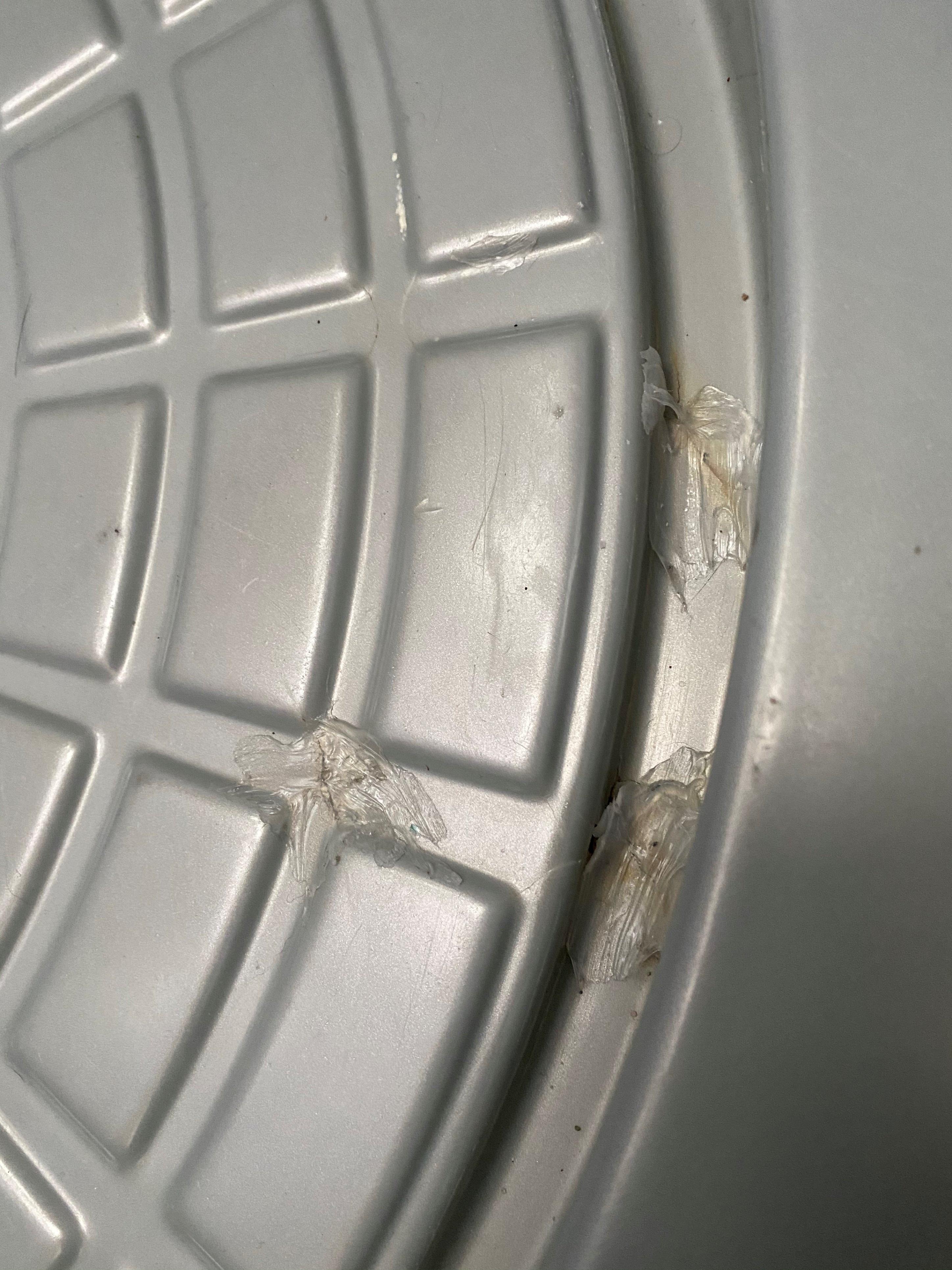

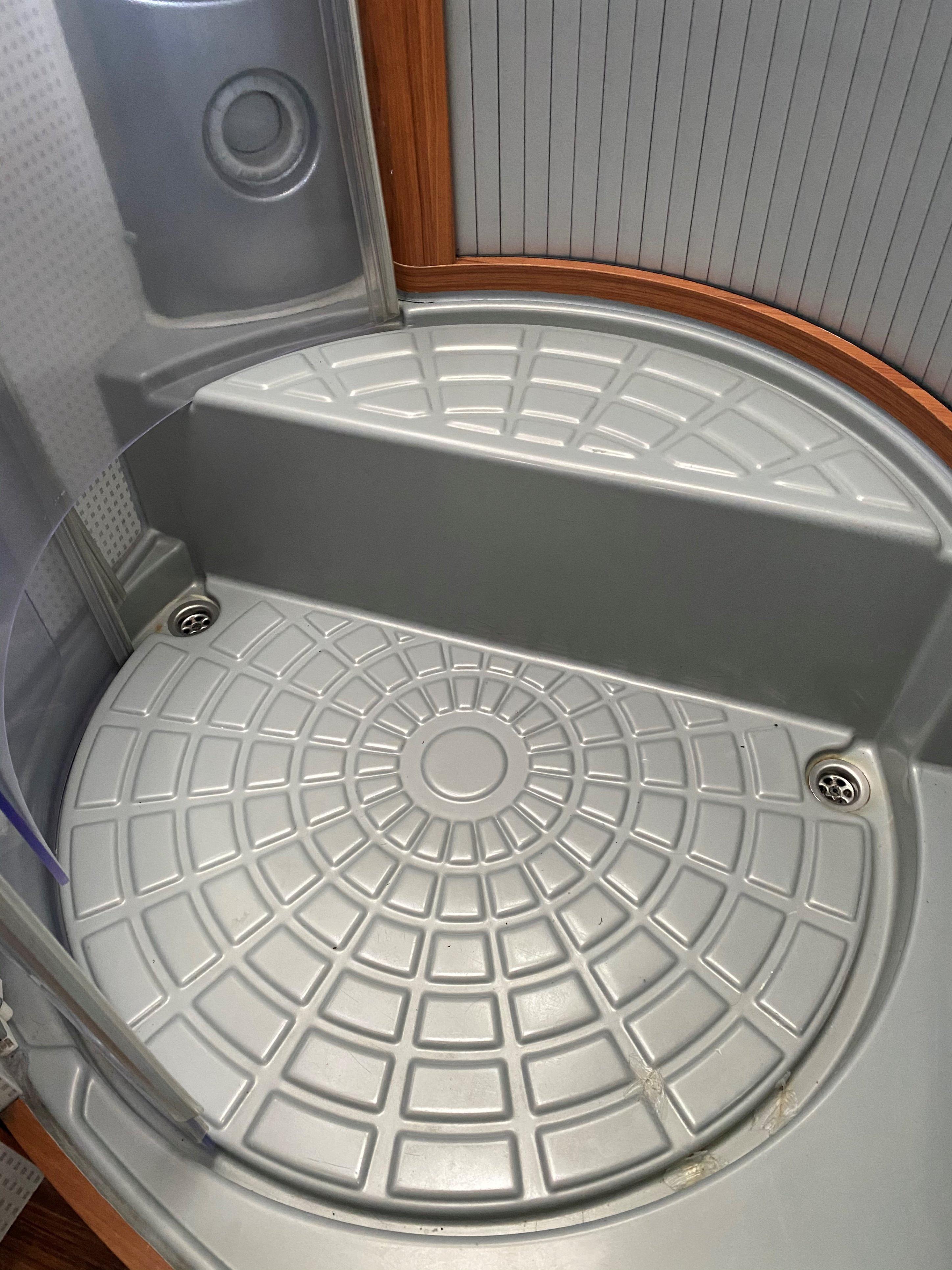

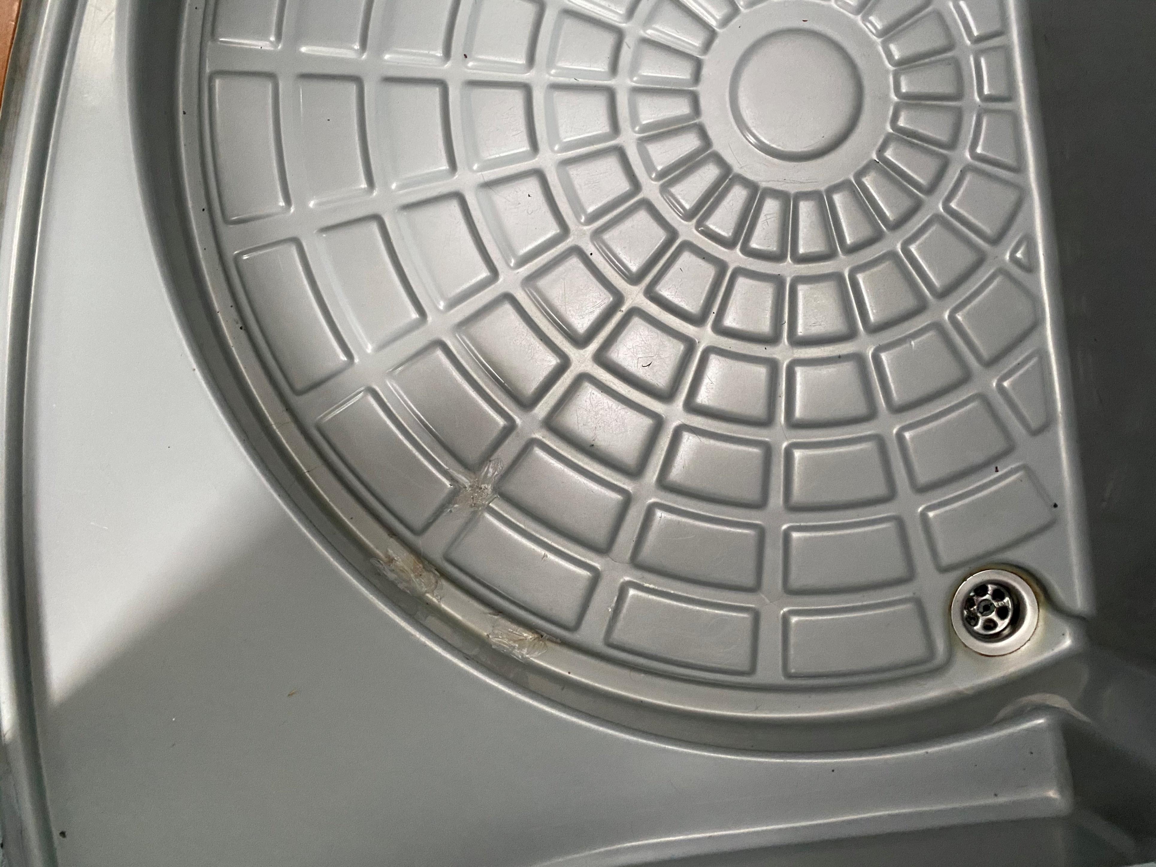

    Wir haben ein Wohnmobil gekauft wo die Duschwanne kleine Risse hat.
    Kann man das reparieren? Wenigstens
    für einen Urlaub oder muss eine neue rein und das Risiko das Wasser eintritt ist zu groß?
