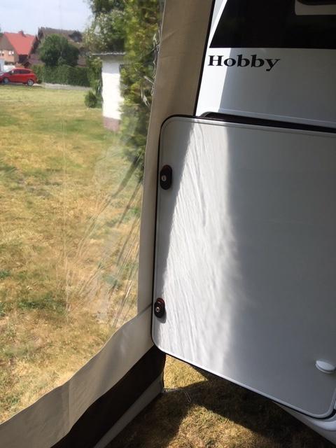

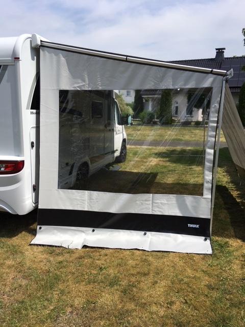

    Auf dem Bild ist zu erkennen wie hoch die Markise sein muss um nicht mit der Tür zu kollidieren, auf dem zweiten wie weit hinten das Seitenteil steht (vor der Heckgarage)
    das ist richtig und gut erklärt von Lothar.
    Ich habe aber erstmal nur ein Seitenteil gekauft und habe es hinten angebracht. Die Stauraumtür geht dabei so gerade noch auf. Wenn man das Seitenteil vorne anbringt (Befestigung ist für beide Seiten dabei) lässt sich die Eingangstür nicht mehr ganz öffnen und man muss beim Ein-/Aussteigen um den Mülleimer turnen.

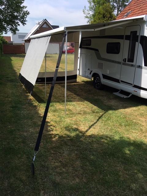

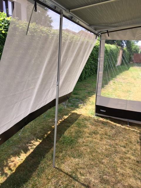

    ich wollte euch noch einige Bilder von den "Anbauten" an der Markise schicken.
    Hier also nun:
    1. Rain-Blocker: Montiert hinten, Heckklappe geht gerade noch so auf, ganz dicht ist es dort natürlich nicht und ich glaube das Modell "Residence" würde auch nicht funktionieren (und ist mir auch zu teuer)
    2. Sun-Blocker: Montiert vorne, überhaupt kein Problem
    3. 3. Stützfuß: Aus meiner Sicht wegen dem Sun-Blocker zu empfehlen
    4. Tension Rafter: Bringt gute Stabilität in der Mitte der Markise gegen durchhängen.
    5. Tja, das Hold Down Side Strap habe ich beim Nachbarn gesehen und wegen Ostseeurlaub wollte ich auch Nummer sicher gehen.
    Alles zusammen ist übrigens alleine in weniger als 10 Minuten aufgebaut. Auch der Abbau geht schnell und einfach.

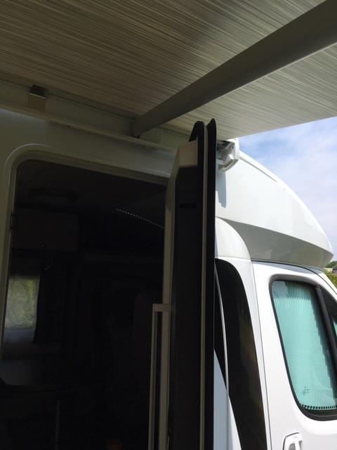

    Dann noch ein Foto wie die Eingangstür beim abgebildeten Markisenwinkel (also Höhe der Stützfüsse) noch gerade so aufgeht.

  • Ich bin mir nicht sicher (kann auch an der Perspektive des Bildes liegen): ist die Markise wirklich ganz ausgefahren? Mir scheint, der Arm hat noch einen ziemlichen Knick und scheint auch nach unten durch zu hängen :unsure:

    Die Markise hängt bei mir eigentlich nicht durch. Da ich sie aber „spannen“ muss, sind die Arme nicht ganz ausgefahren.
    Das mit der Eingangstür würde leider nicht hinhauen, wenn ich die Markise zu niedrig einstelle, da der Arme genau auf der Mitte der Aufbautür angebracht ist. Da kommt man nicht am Mülleimer vorbei😀 Geht aber wie auf den Bildern gezeigt jetzt aber ganz gut.
