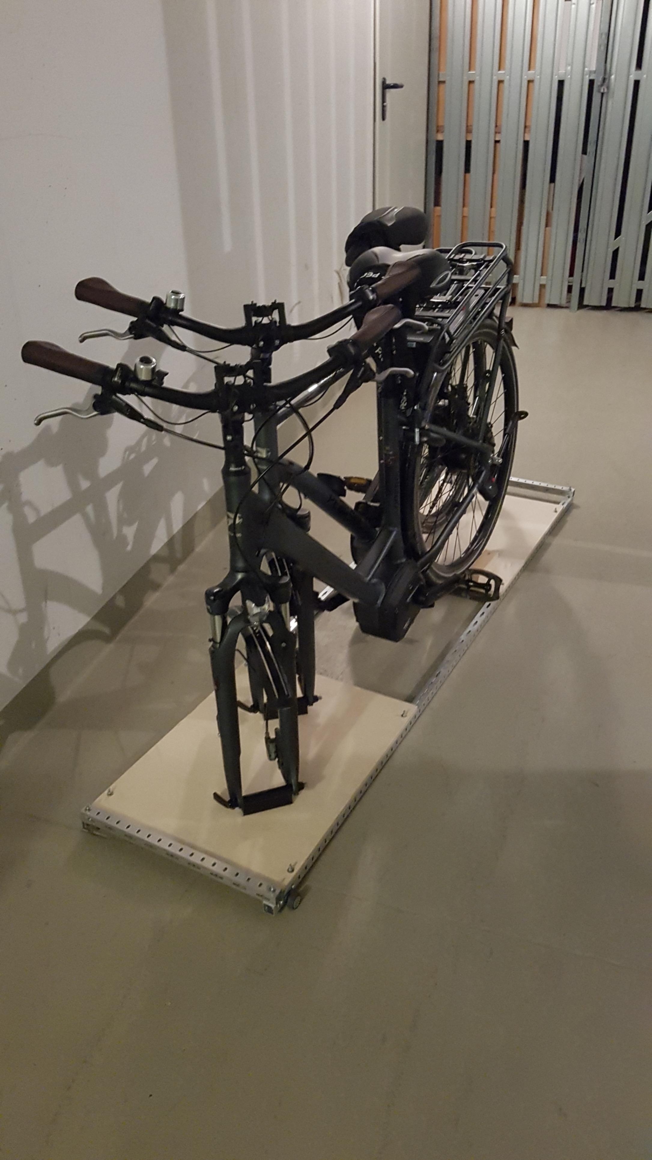

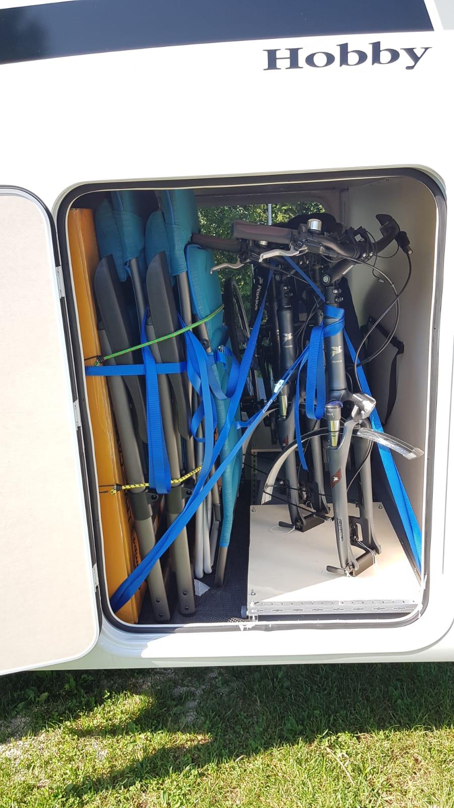

  • Hallo Volker.
    Möglichkeiten gibt es ja so viele, Kosten meist auch entsprechend. Ich wollte die Heckgarage flexibel halten und habe mir ein passendes Gestell (Breite 40cm) gebaut. Da die 28er E-Bikes so hoch sind kommen die Vorderräder per Schnellspanner raus und die Gabel in die Halterung rein. Eigentlich schon fest, aber zum Schluss noch ein Spanngurt unter Nutzung der Zurrösen. Vorn sind zwei Rollen und damit bequemes einladen möglich. .... und die Standartkisten passen auch noch, ohne Regal auf Antirutschmatte :)
