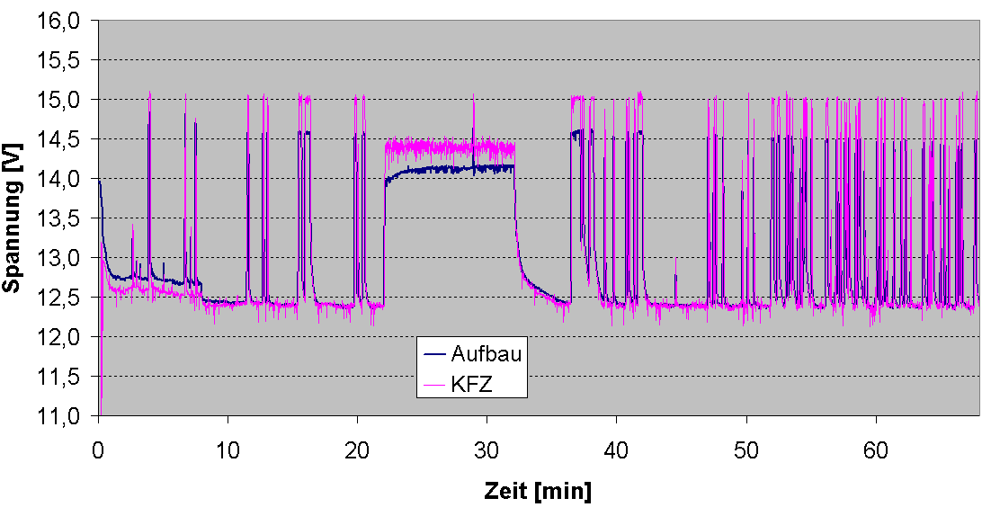

    auch wenn hier schon ein paar Kurven zum Ladebooster zu sehen waren, möchte ich mein "Vorher / Nachher" zum besten geben
    Die Plots im angefügten PDF zeigen das Ladeverhalten unseres WoMo in direktem Vergleich
    - oben : so, wie wir den Optima bekommen haben
    - mitte : nach meiner Reklamation beim Händler und der Werkstatt-Aussage 'alles kontrolliert und eingestellt - läuft perfekt'
    - unten : nach dem Einbau 30A Votronic
    Ich glaube, das muß nicht weiter kommentiert werden. Ich kann jetzt auch den Kühli während der Fahrt anschalten, ohne daß die Aufbaubatterie am Ziel nur halbvoll ist ...

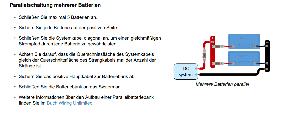

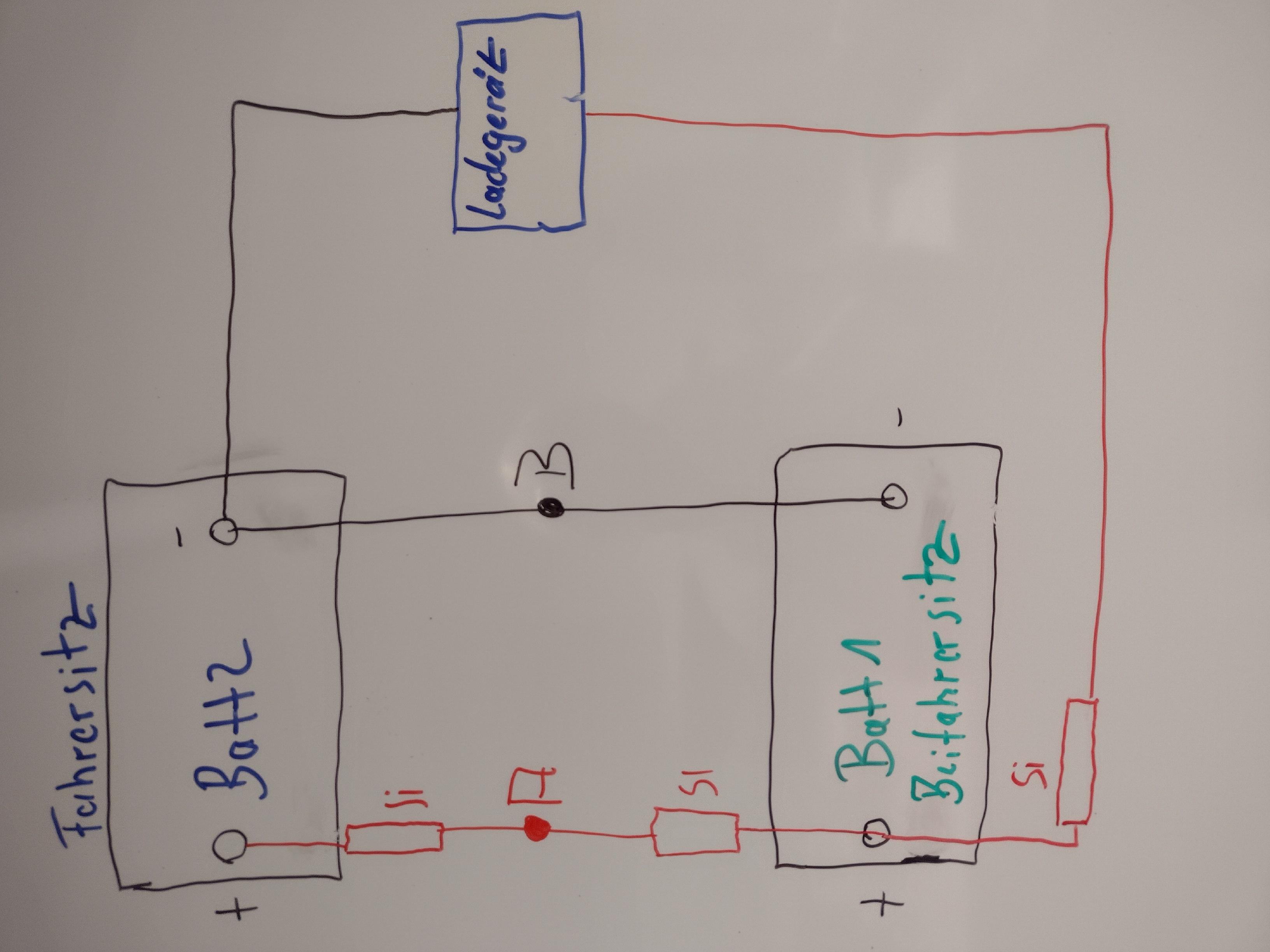

    ich bin zwar nicht Kurt, kann mich aber trotzdem nicht beherrschen:
    " Die Masseleitung vom Ladebooster geht zur Aufbaubatterie unter dem Fahrersitz da sie ja diagonal angeschlossen werden muss um eine gleichmäßige Ladung zu erreichen"
    Ich weiß nicht wer das mal so "erfunden" hat, aber sachlich begründbar ist das nicht. Die Akkus sind parallel geschaltet und dann es ist wirklich egal, an welchem der beiden Akkus Du an den Minuspol gehst (die sind ja direkt mit einem -hoffentlich- dicken Kabel verbunden)
    Leider hält sich diese Aussage hartnäckig im Netz (wie so einige andere Märchen auch...)

  • Hallo Hardy,
    super Antwort von Hartmut. Jetzt weiß auf einmal keiner mehr was los ist. Jahrelang wird
    diagonales anschließen gepredigt und Hartmut schmeißt nun alles über den Haufen.
    Blöd ist nur das Hartmut eigentlich Recht hat. Dieses Thema wird ja nun von fast jedem
    Akkuhersteller so verbreitet, Selbst die von Jedem hochgelobte Firma Victron vertritt die selbe Ansicht.
    Selbst Hobby schließt sein original Ladegerät so an.
    Dagegen spricht, meiner Meinung nach, die Tatsache das der Widerstand über die Verbindungsleitungen
    zwischen den Batterien schon meist geringer ist als der Widerstand durch die Batterien.
    Da Strom aber immer den Weg des geringsten Widerstandes nimmt werden beide Akkus am Minuspol einen
    vergleichbaren Widerstandswert zum Ladegerät haben.
    Beim Pluspol sieht das schon anders aus. Durch die lange Verbindungsleitung bei unseren Fahrzeugen von
    ca 2m zwischen den Batterien muss nach jeder Batterie nach ca 10cm eine Sicherung in die Plusleitung was
    den Widerstand der Selben unvorteilhaft erhöht. Das führt dazu das immer die Batterie an der die
    Plusleitung des Ladegerätes angeschlossen ist den höheren Ladestrom bekommt. Das macht aber eigentlich
    auch nix da sich beide Akkus ausgleichen bis beide die selbe Spannung besitzen. Zusätzlich ist es
    auch noch so das unsere Fahrzeuge ja eigentlich kaum einen definierbaren Masse (-) Pfad haben
    da jede Batterie nicht nur untereinander sondern auch noch gegen Fahrzeugmasse Kontakt hat.
    Da dieses Gerücht nun mal seit jeher durch die Foren geistert und die Hersteller es sogar in den
    Bedienungsanleitungen publizieren bin auch nie weiter darauf eingegangen zumal,..............
    es spielt eigentlich keine Rolle. Eine diagonal Anschlussweise hat weder Vor noch Nachteile.
    Man sollte aber trotzdem darauf achten den Pluspoldes Ladegerätes immer an der ersten Batterie hinter
    dem Toptron aufzulegen. Falls nicht würde, bei einer durchgebrannten Sicherung zwischen den beiden Akkus,
    weder das zweite Akku zur Verfügung stehen noch das erste Akku geladen.
    Also, Hartmut hat entgegen aller von den Herstellern propagierten Bedienungsanleitungen recht, (Hut ab)
    aber es macht auch keinen wirklichen Unterschied. Ganz ehrlich, ich hätte diese Diskussion auch nicht gestartet.
    ......jetzt bin ich mal auf die weitere Diskussion gespannt........ ;)
    LG Kurt

  • Hallo Rainer,
    bei dieser Diskussion ist es das Selbe wie im Rest des Lebens, es kommt auf die Situation an.
    Wenn du dir das Bild von Victron anschaust wirst du sehen das alles richtig ist.
    Beide Akkus und Sicherung sind korrekt angebracht und durch die diagonale Anschlussweise
    ist bei jedem Akku der Stromweg exakt gleich. Ob das nun so viel ist das es auch physikalisch
    relevant ist spielt dabei erst einmal keine Rolle. So ist es definitiv richtig.

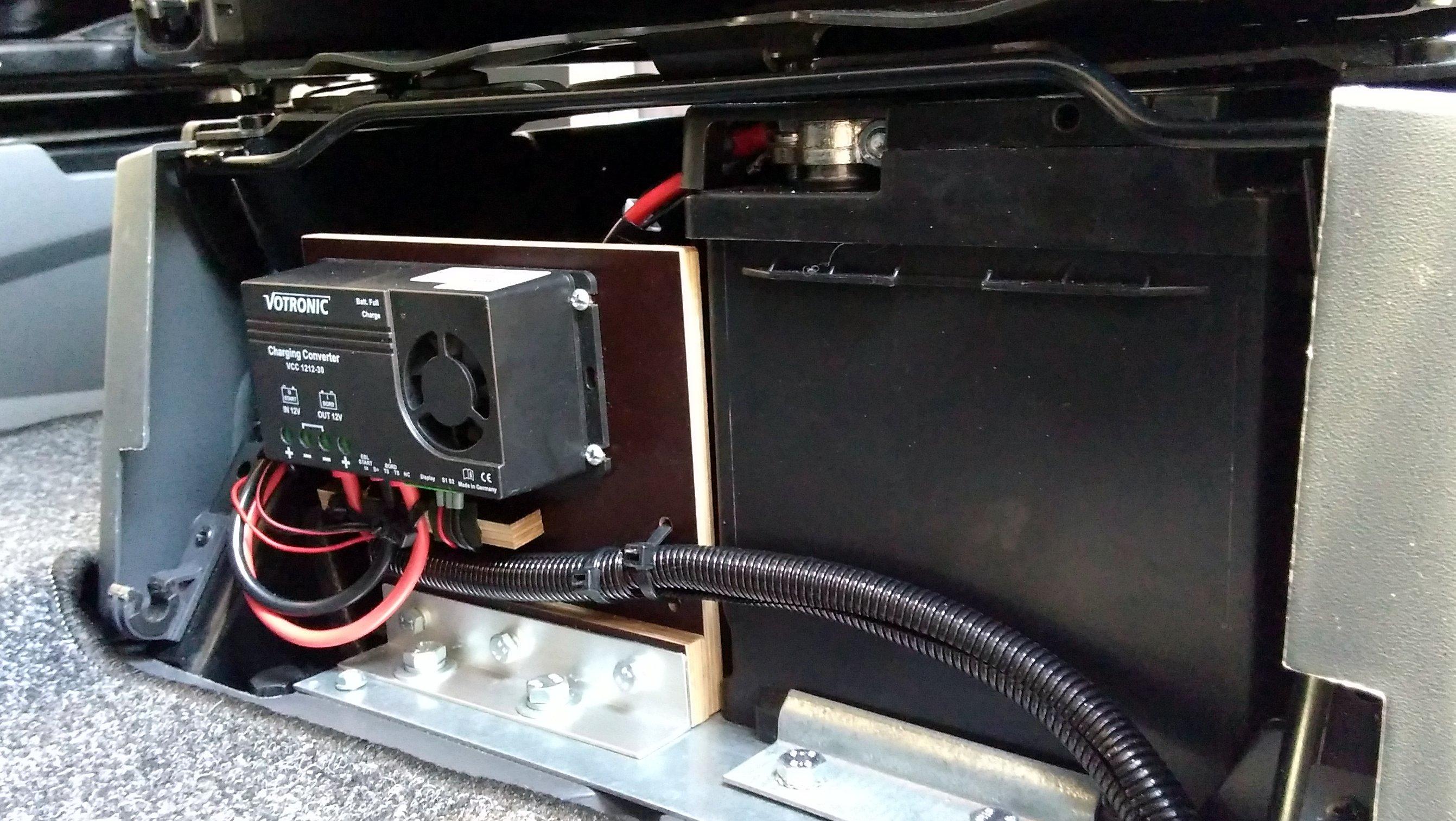

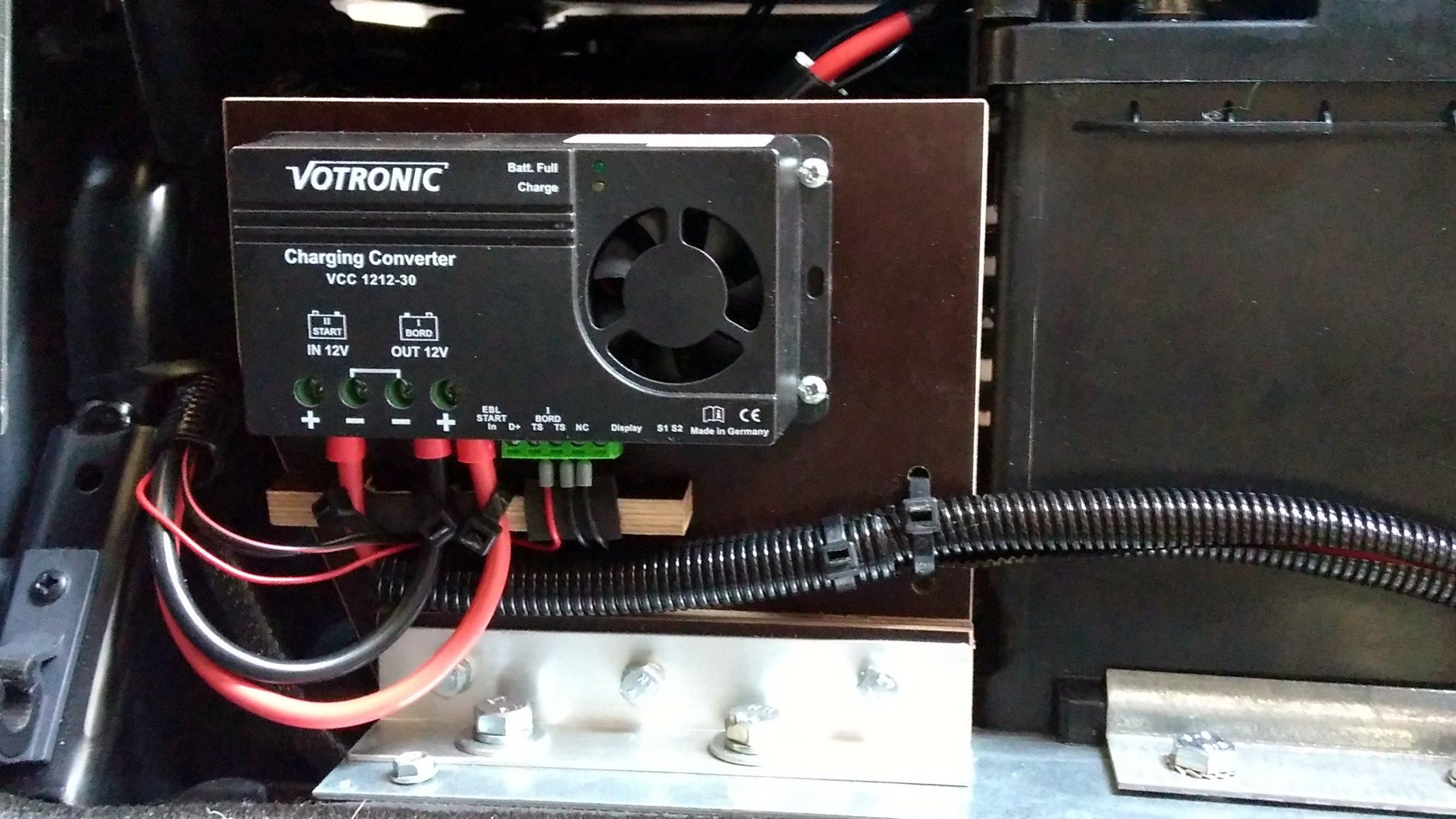

    Ich habe meine Batterie z.B. diagonal angeschlossen weil es weniger Aufwand war.
    Der Booster ist unter dem Fahrersitz. Für die Plusleitung habe ich die vorhandene Versorgungsleitung
    genommen. Für die Masseleitung habe ich dann vom Booster 50cm zu zweiten Aufbaubatterie unter dem
    Fahrersitz verwendet. Das war sehr einfach und kostengünstig.

  • Moin Hardy,
    genauso hab ich es nach Rücksprache mit Kurt auch gemacht.
    Siehe #87353
    Is einfacher und kürzere Wege.
    Haben übers Wochenende ausgiebig getestet.
    Läuft.
    Jürgen
