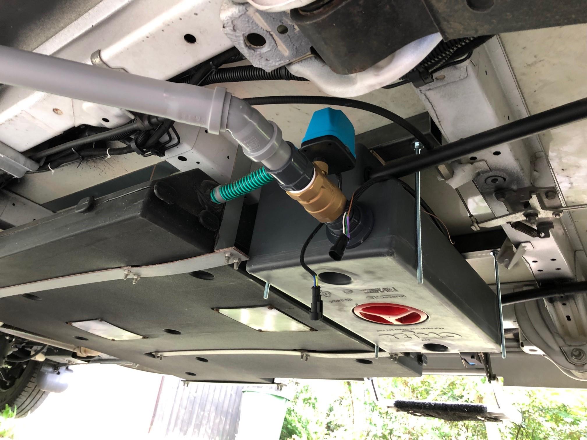

    Ich gebe zu, ich bin ne faule Sau. Kassette raus, Ausspülen, neue Chemie rein, Trockenwischen, usw. Im Urlaub ist das kein Komfort für mich. Lange rede kurzer Sinn, hier meine Lösung seit über einem Jahr.

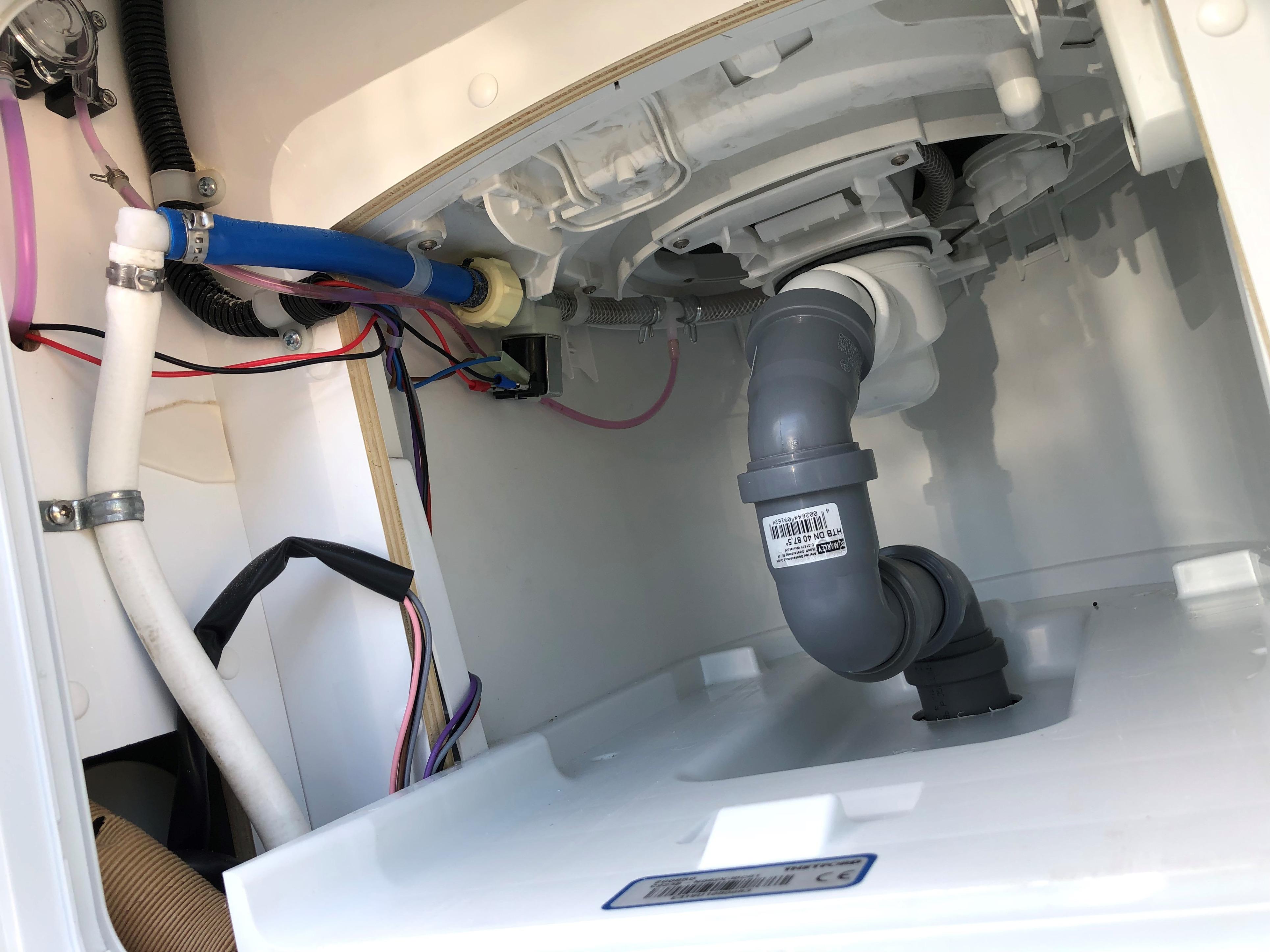

    Wer bei uns ins Kassettenfach schaut sieht folgendes:
    Von dort aus geht’s zu einem extra Tank (32 L.) unter dem Fahrzeug.
    Hier sind beide Tanks, Grauwasser und extra Tank nebeneinander und treffen sich beim zentralen Auslass.
    Jeder Tank hat einen E-Ventil und können auch parallel abgelassen werden. Der TÜV Heini hatte bei der letzten HU nichts auszusetzen - alles Sicher sagt er.

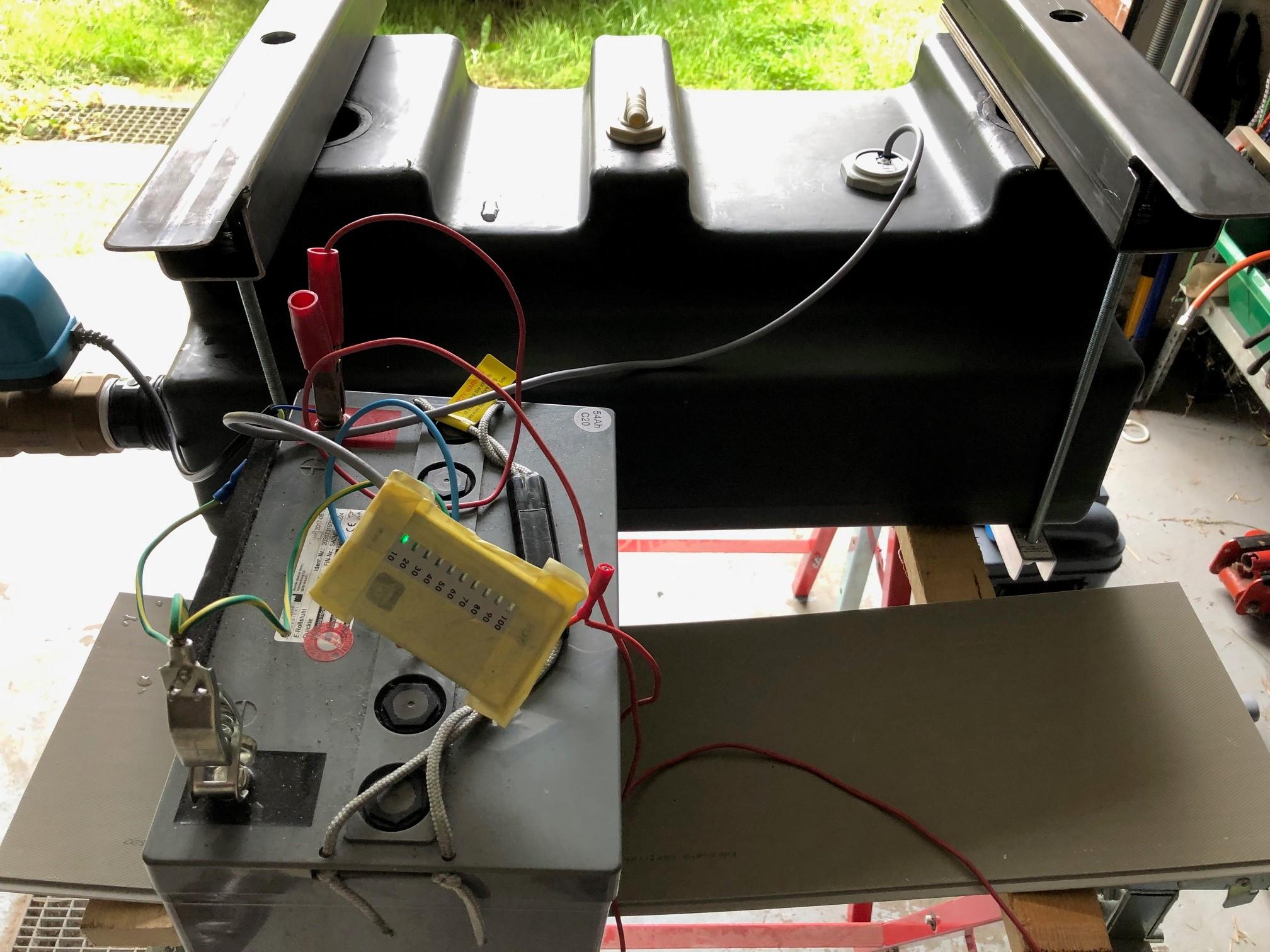

    Hier noch mal ein Bild meiner damaligen Test-Stellung. Achja, eine Füllstandsanzeige gibt es auch noch.
    Ist jetzt nicht "die" Lösung für jeden, aber als Anregung oder für die Personen mit Bastelfieber vielleicht ein roter Faden. Wenn gewünscht schiebe ich noch ein paar Bilder nach.

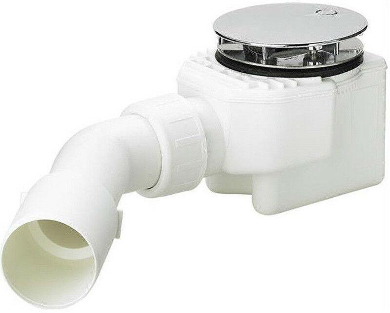

    ja hast recht, ganz Wichtig, ist mit Verschluss - Luftsperre per Wasserpegel. (Viega Domoplex)
    Unter dem Fahrzeug auch zusätlich, direkt nach dem Loch nach unten auch ein Rückschlagventil (Für den Fall der Fälle :)
