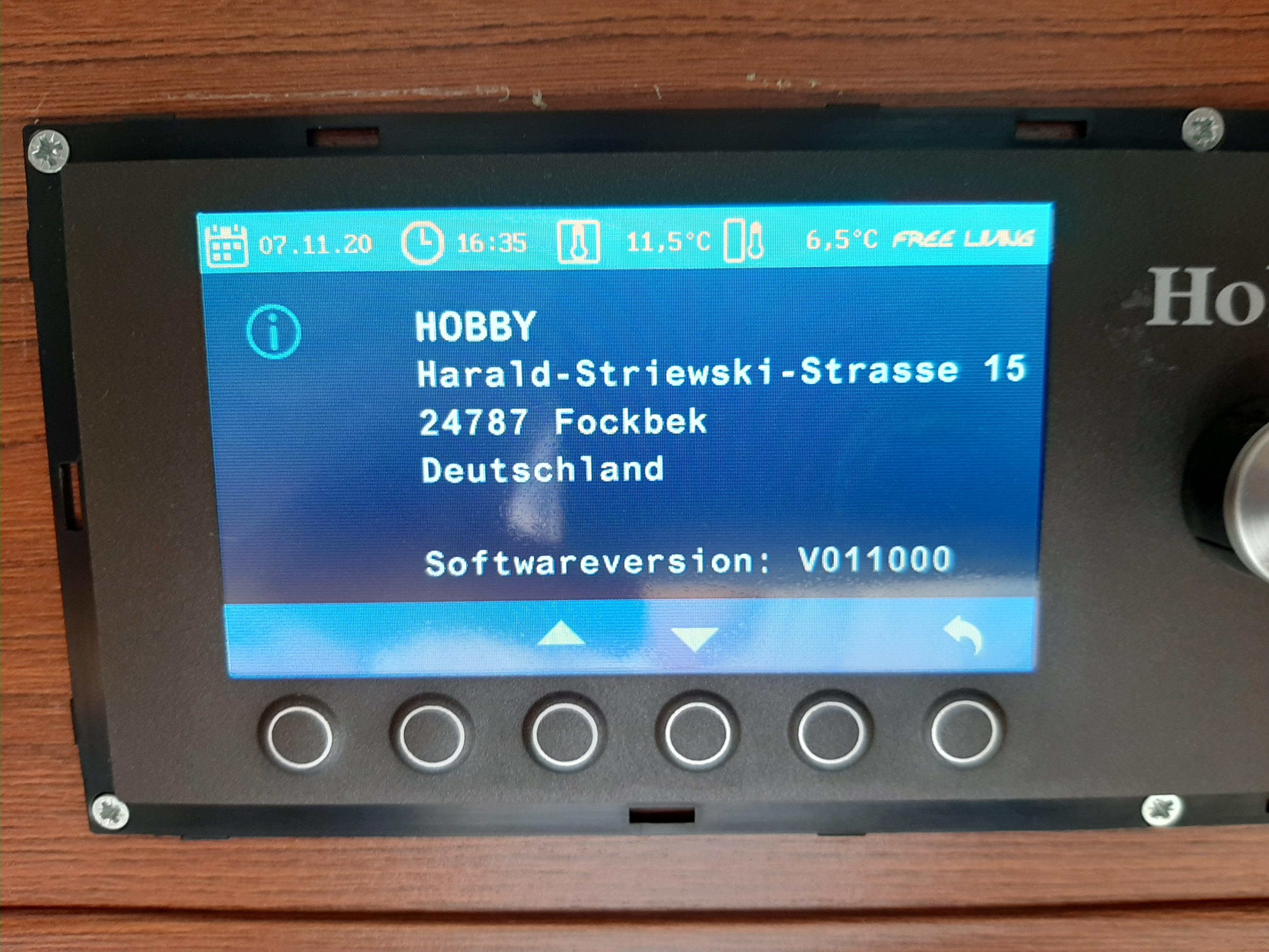

  • Hallo Zusammen,
    gibt es schon etwas Neues zu dem Thema Firmware-Update für das TFT-Display?
    Konnte das schon Jemand selbst erledigen?
    Ich frage, weil ich angeblich auch ein Firmwareproblem mit dem TFT-Display habe. Vor Kurzem habe ich das Connect-Bluetooth-Modul gekauft und eingebaut. Allerdings ist eine Verbindung per Bluetooth zu meinem Iphone/Ipad nicht möglich. Es wird kein Hobby-Connect Modul über Bluetooth erkannt. Der Händler, von dem ich das Modul habe, teilte mir mit, dass es wohl an der Firmware vom TFT-Display liege.
    Meine Firmware ist V0011500.
    Welches ist die aktuelle Firmware-Version und wo kann man die bekommen?

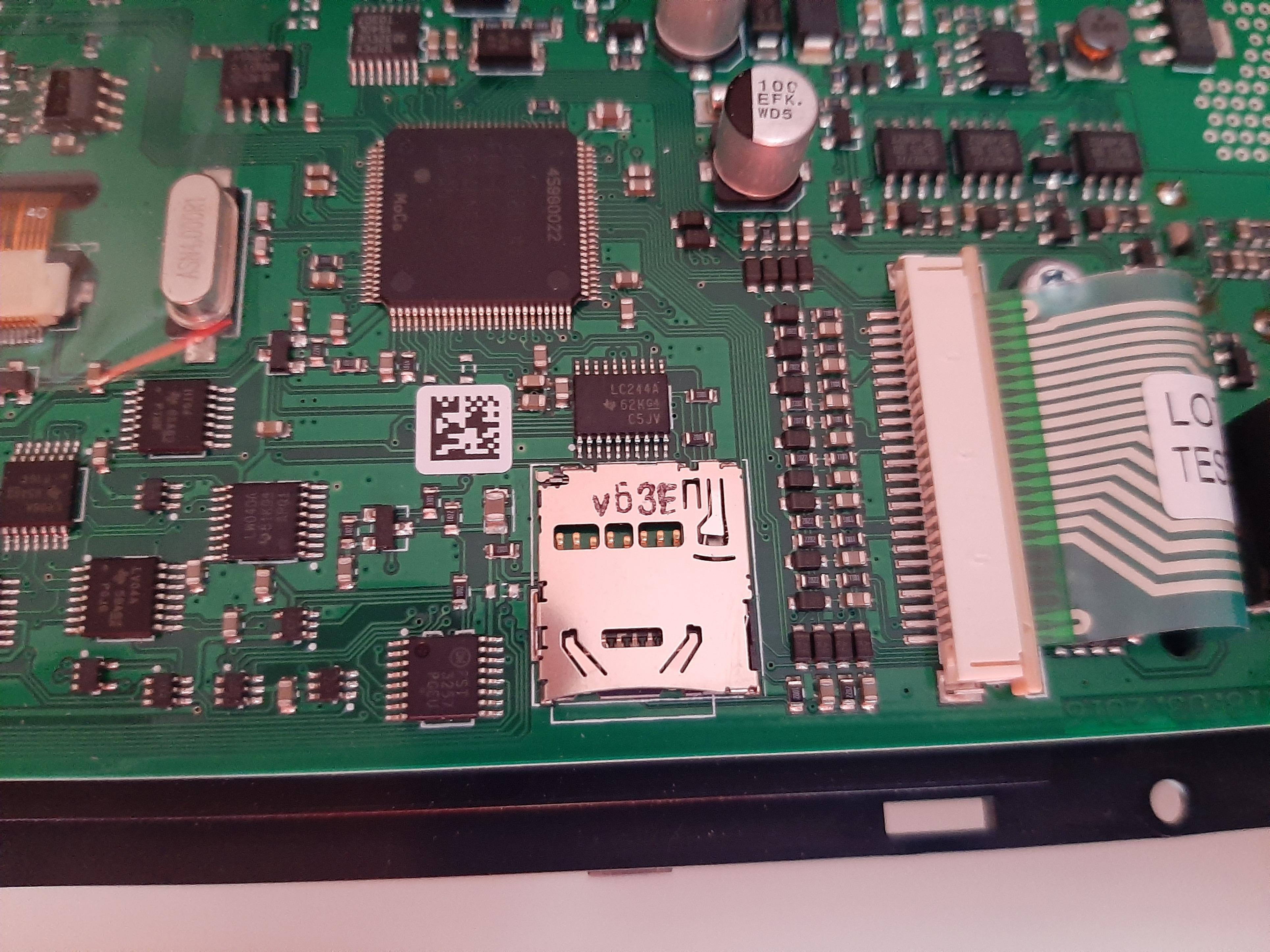

    Dein Mechaniker hatte nicht ganz Unrecht. Bei den älteren Steuerbords, zu erkennen am Monochrom-Display, muss tatsächlich ein Datenkabel angeschlossen werden der direkt mit dem PC verbunden ist.
    Die Steuerbords mit einen TFT- Display, zu erkennen an der Darstellung in Farbe, haben alle auch einen Micro SD Kartenslot.
    Deine Verbindungsprobleme bzw. Abbrüche über Bluetooth, können wahrscheinlich über ein neues Update behoben werden. Deine Firmware müsste von 2017 sein. Die nachfolgenden Betriebsprogramme wurden zum Teil mit aktuelleren Bluetooth-Codecs ausgestattet.

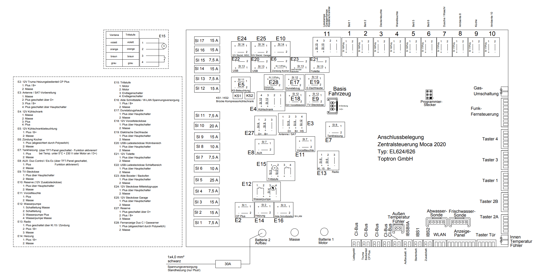

  • Zitat von "Teddy post=101769 userid=8065"
    Hallo Teddy, sorry wenn ich Deine Anfrage erst jetzt beantworte, ich habe sie erst heute gelesen.
    Der Anschluss, unten WLAN: 3x polige Stecker ( zwei Pins belegt) rechts FUNK 8x polige Stecker ( vier Pins belegt)
    Eine Übersicht, Zentralsteuerung Typ: EL624, findest du in der Bedienungsanleitung!
