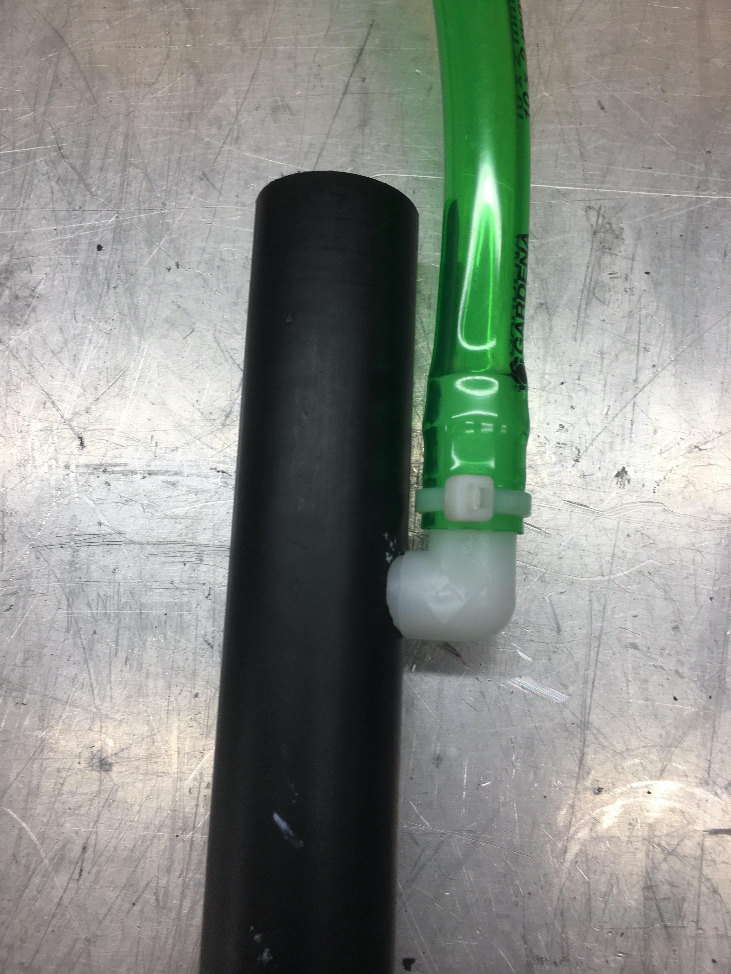

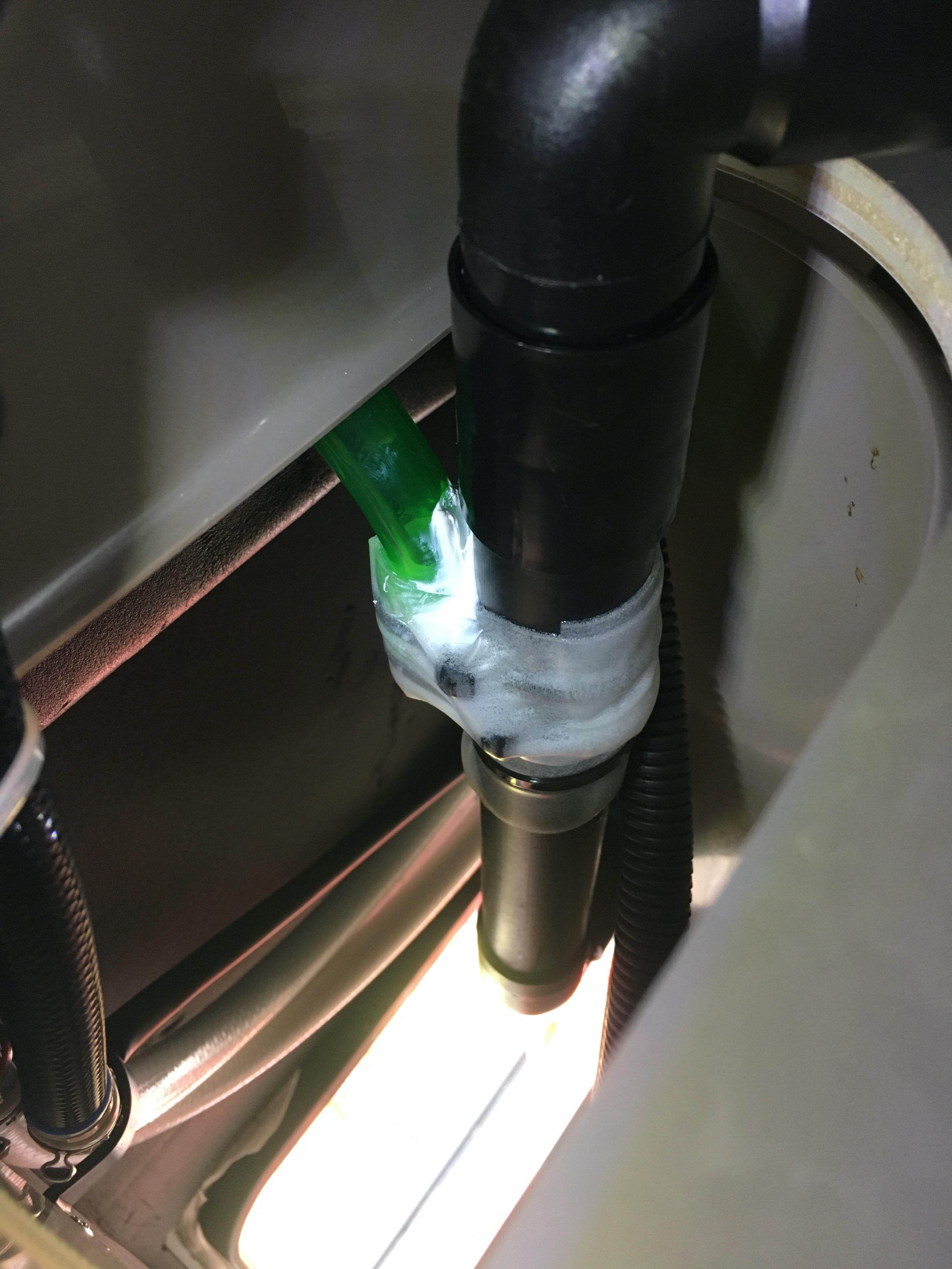

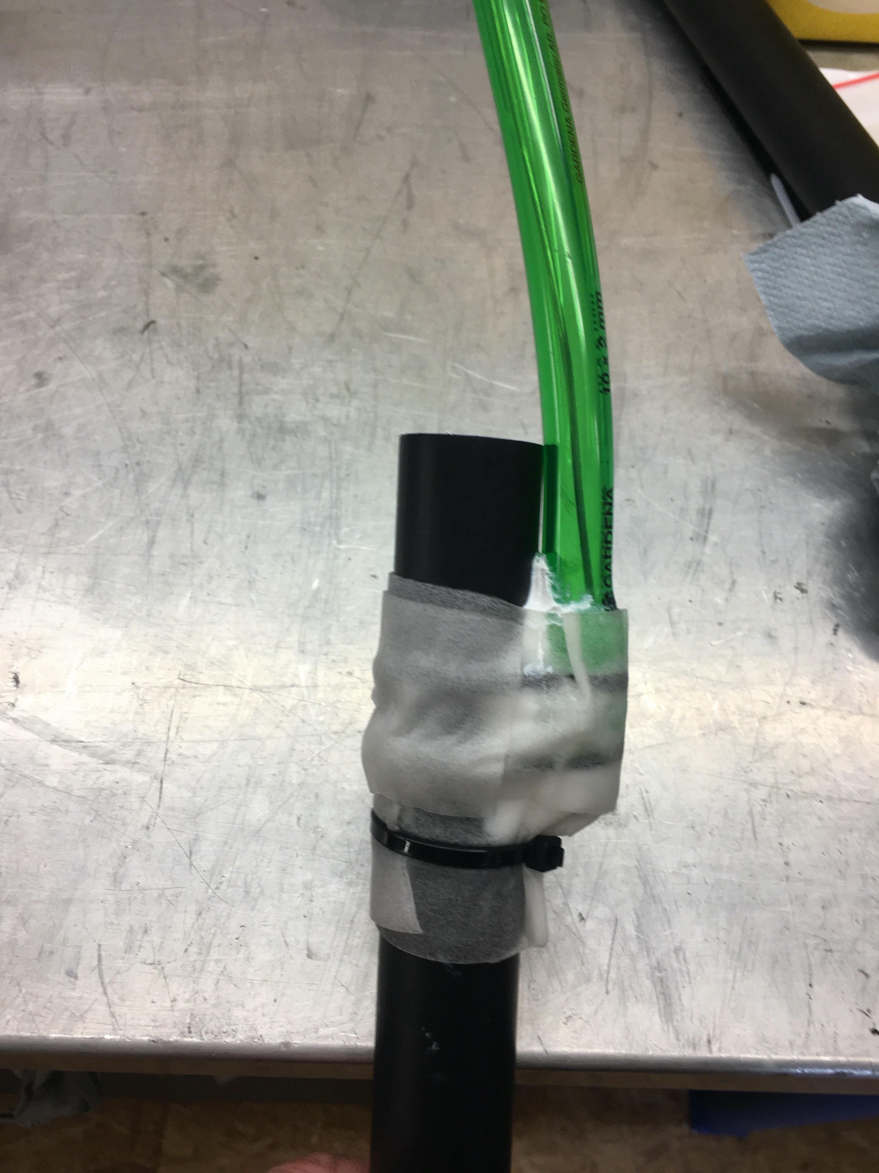

    Zurück zum Problem-Waschbecken: Nach einigen Tests stellte ich fest, dass es nicht an der Schlauchführung oder an einem Knick liegt, sondern, dass das Luftpolster im Abfluss einfach für eine geringe Wassermenge zu stark ist, das Wasser somit nur ganz langsam dran vorbei kommt (Gartenschlauch in Abfluss funktionierte). Ich öffnete die Revisionsklappe vom Bett aus und arbeitet mich außerdem von der "WC-Garage" nach oben durch. Dabei stellte ich fest, dass die Steckverbindungen der Rohre tatsächlich nur gesteckt sind - was sicher eine Demontage erleichtert, aber ohne zusätzliche Halterung auch Gefahr läuft, sich einfach mal zu lösen. Dieses Problem habe ich bei der Gelegenheit gleich mit erledigt und das Rohr gegen Lösen von unten gesichert, indem ich etwas unterbaute. Das Luft-Problem löste ich mit einem Winkelstück, welches ich in das Abflussrohr einklebte und mit einem Schlauch bis oberhalb des Waschbeckens in die Seitenwand verlängerte.
    Das Ergebnis ist eindeutig: Das Wasser fließt wie in einem "echten" Waschbecken ab, keine Zahnpasta- oder Seifenreste mehr. Sicher gibt es elegantere Lösungen mittels V-Winkel etc., aber der kleine Schlauch aus dem Aquaristikbereich langt völlig aus. Ob es zu Geruchsproblemen kommt, werde ich sehen (Schlauch verschwindet ja hinter der Wand), da aber ohnehin keine echten Siphons verbaut sind, gehe ich nicht davon aus. Groben Schmutz spülen wir nicht mit durch, damit das Abwassersystem nicht unnötig belastet wird.

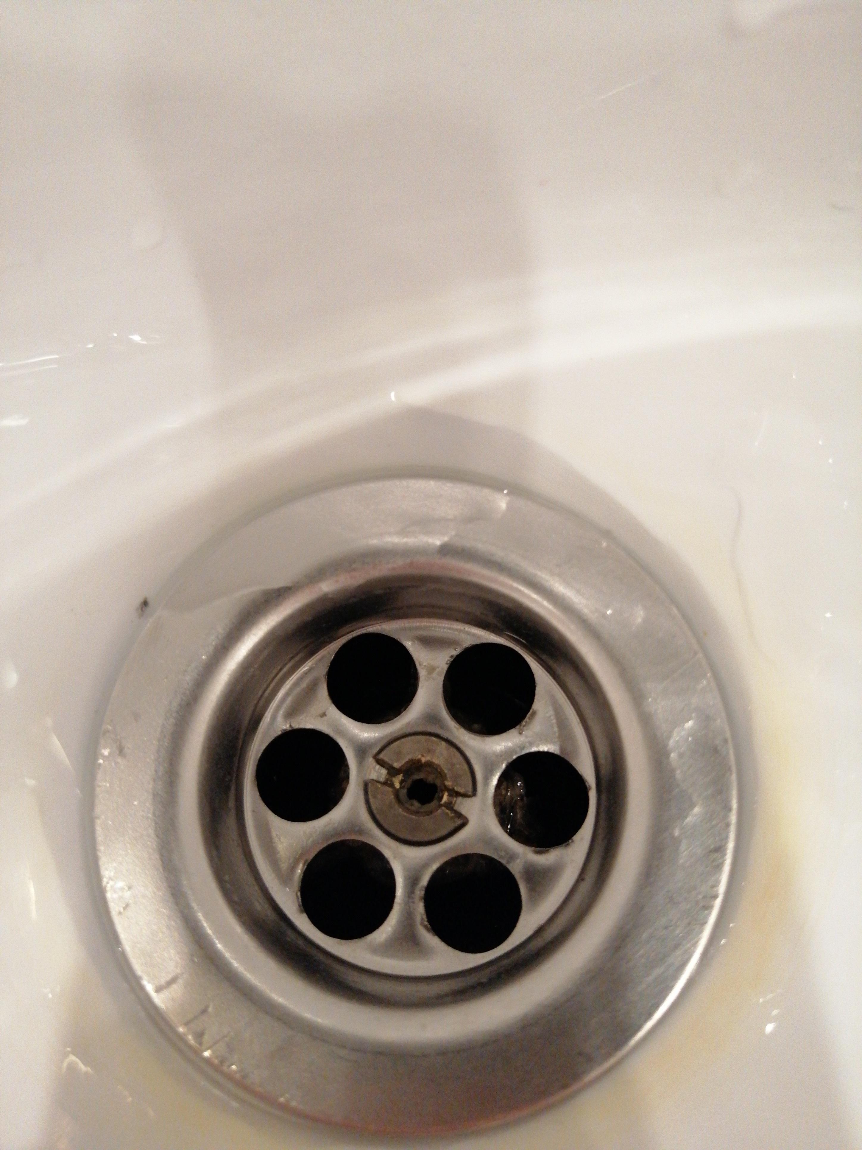

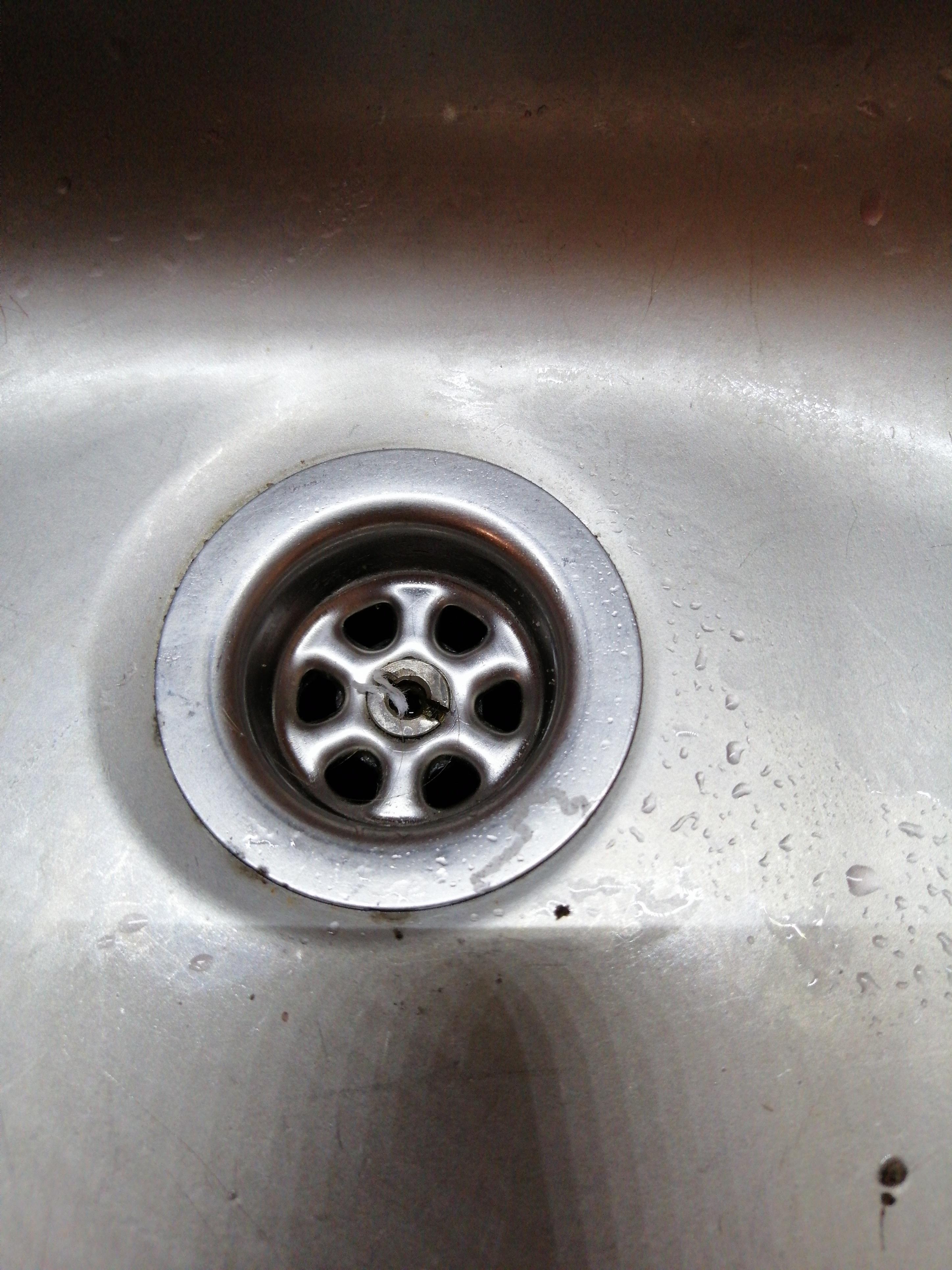

    Hab's selber gemacht und..... Es klappt. 1 Liter Wasser beim Test war weg wie nix 👍😁.
    Schaut mal auf die Bilder. In der Spüle noch der alte Ablauf, im Bad der mit erweiterten Löchern. Hab sie Schlicht aufgebohrt.

  • Moin Peter,
    der Kübel steht in Waage, so wie es sein soll.
    ich habe festgestellt das sich, so wie in der heimischen Badewanne (😁), ein Strudel bildet wenn das Wasser abläuft.Das war vorher nicht.
    Bei Produktion der Ablauf Gitter kommt, wie ich vermute, eine Presse zum Einsatz. Dadurch sind die Löcher unten ausgestülpt, nicht bündig mit dem eigentlichen Werkstück. Evtl. entstehen dadurch Verwirbelungen die den Abtransport des Wassers behindern.
    Habe erst auf 6mm erweitert, nach einem Versuch auf 8mm. Original sind es ca 4mm und diese sind auch nicht zu 100% rund.
