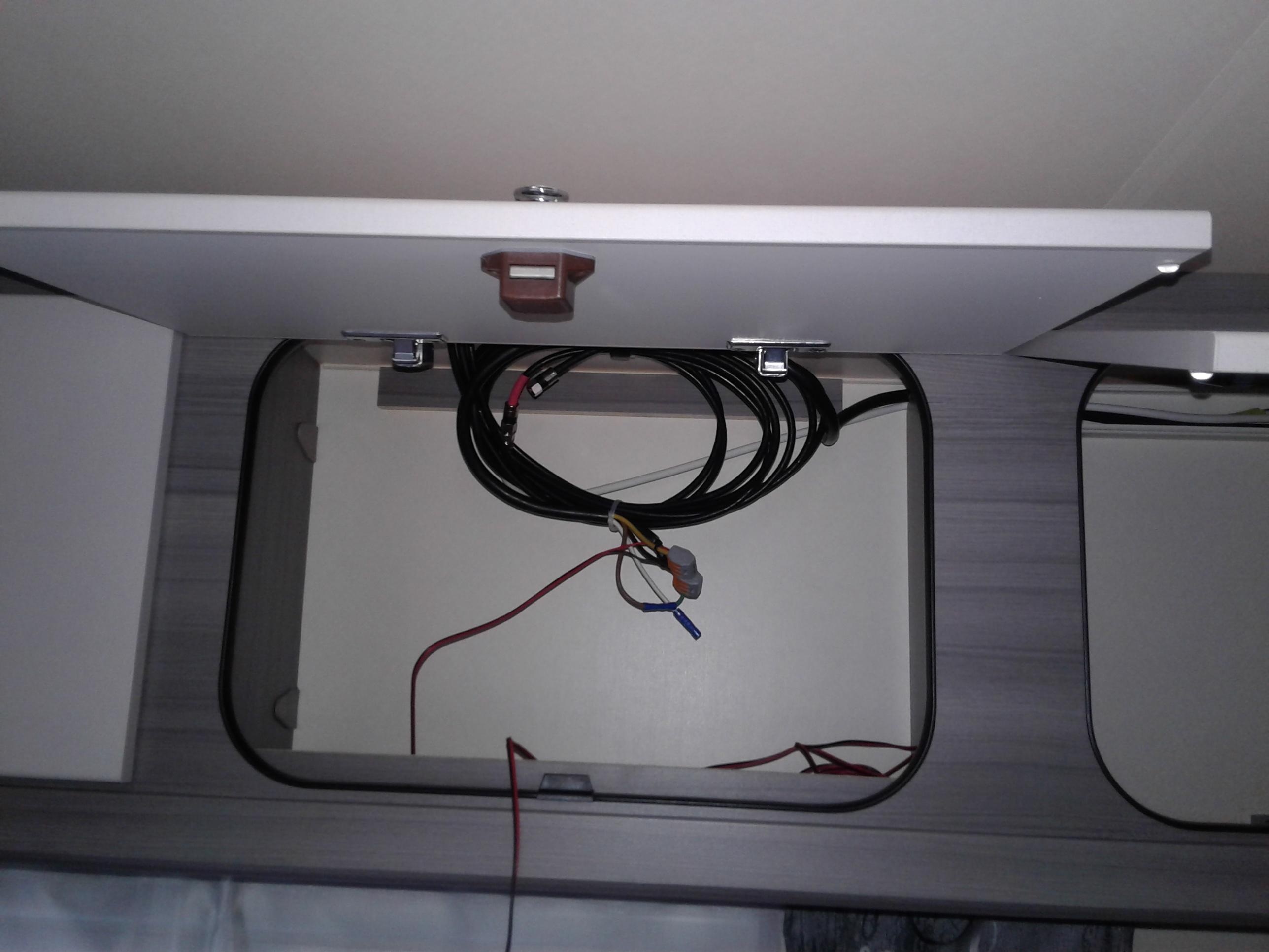

  • Moin zusammen,
    welche SAT-Anlage im konkreten Fahrzeug verbaut ist, sollte in der Fahrzeugdokumentation und den Bedienungsanleitungen nachlesbar sein. Hobby verbaut ja verschiedene Systeme. Wie es dann im Einzelfall aussieht, lässt sich ohne entsprechende Informationen schlecht beantworten.
    Auf unserem V65GE Modelljahr 2020 ist eine Kathrein CAP 650 werksseitig montiert. Diese besitzt laut Bedienungsanleitung ein Twin-LNB, also zwei Empfangseinheiten, die unabhängig voneinander genutzt werden können.
    Eine SAT-Leitung geht direkt zum Alphatronics-Fernseher, der die Receiver-Technik bereits eingebaut hat. Die zweite, ungenutzte Antennenleitung mit montiertem F-Stecker liegt vorbereitet und ungenutzt im Oberschrank über dem Bett auf der Fahrerseite (auf der Höhe, wo die SAT-Schüssel und die Dachdurchführung montiert ist). Das Kabel ist als Schlaufe etwas versteckt verstaut. Einfach in den Oberschrank gucken. An der Decke ist ein zusätzlicher Deckel im Holzdekor mit 4 Schrauben befestigt. Abschrauben, und dann sollte alles bereitliegen. Auch 12V-Stom mit D+-Signal zum automatischen Einfahren der SAT-Schüssel.
    Bei Kathrein gibt es zusätzlich noch die Möglichkeit, über einen separat zu erwerbenden USB-Dongle das Fernsehbild per Funk/WLAN auf ein Tablett zu streamen. Dazu habe ich selber aber auch noch keine Erfahrung. Vielleicht ist dies ja auch eine Option.
    Bilder
    Marcus

    Deine Fragen kannn ich Dir nicht beantworten, da ich Deine Anlage nicht kenne und auch kein Radio-Fernseh-Caravan-Techniker bin. Ich habe lediglich für unser Fahrzeug aufgeführt, wie die Situation aussieht und dass bereits ein zweites SAT-Kabel im Innenraum inlusive Strom-Quelle und D+-Schaltsignal bereitl iegt. Sorry
    Marcus
