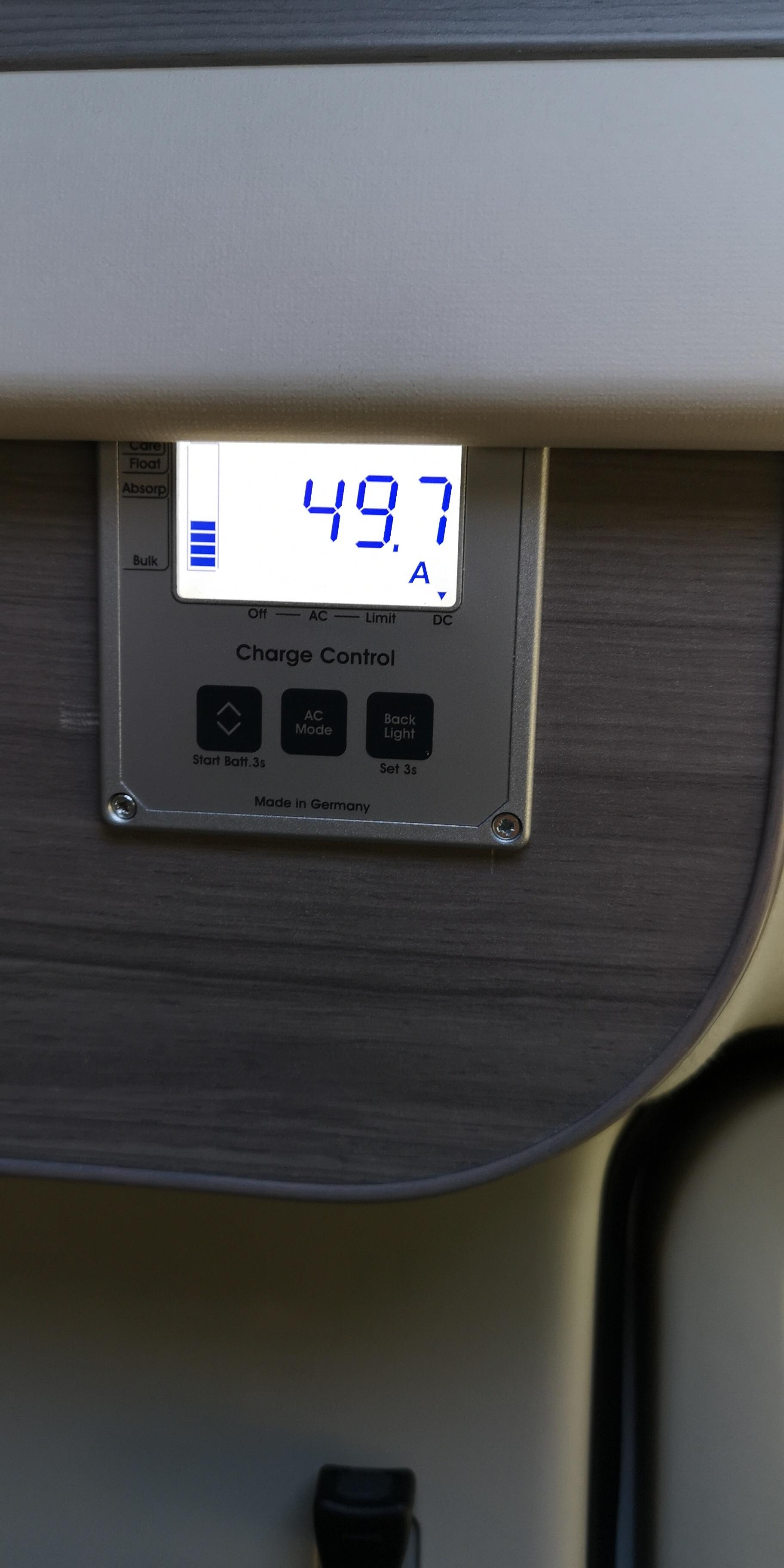

  • Hi Kurt,
    Angeschlossen wie von dir empfohlen und alles funzt 🎉. Im standgas wandern schon knapp 50A in die Batterie, passt.
    Danke dir für den tip!

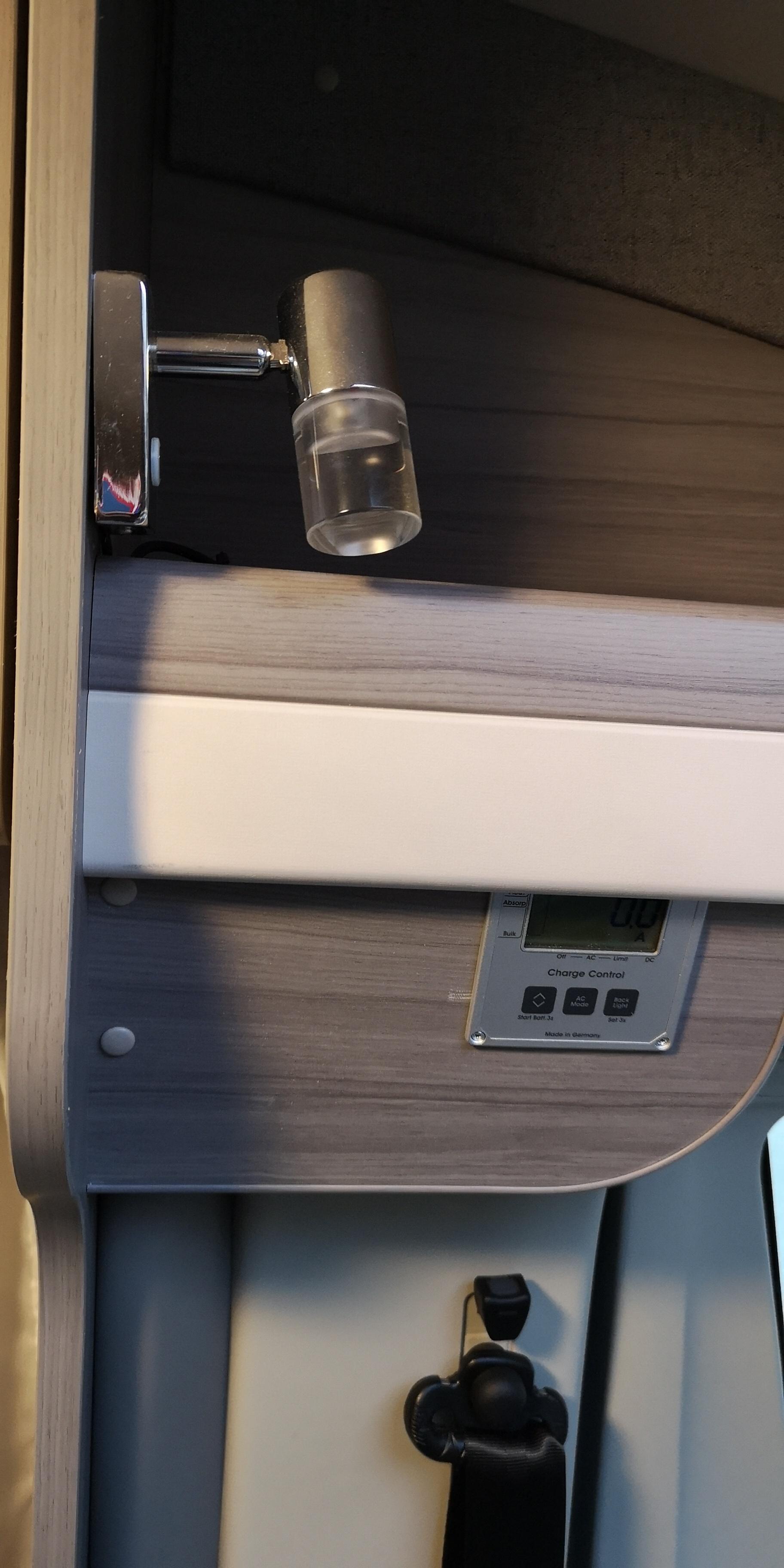

  • Hallo Rainer,
    Sauber eingebaute Anzeigeinstrumente.
    Mich würde interessieren, ob Du dazu das Brett mit dem Original-Hobbydisplay ausgebaut hast und falls ja, wie?

  • Hi,
    Wie hast du das Anschlusskabel für die Anzeige vom Shunt da oben rein gelegt?
    Bin auch gerade dabei die Anzeige dort einzubauen.
    Danke
    Anndi

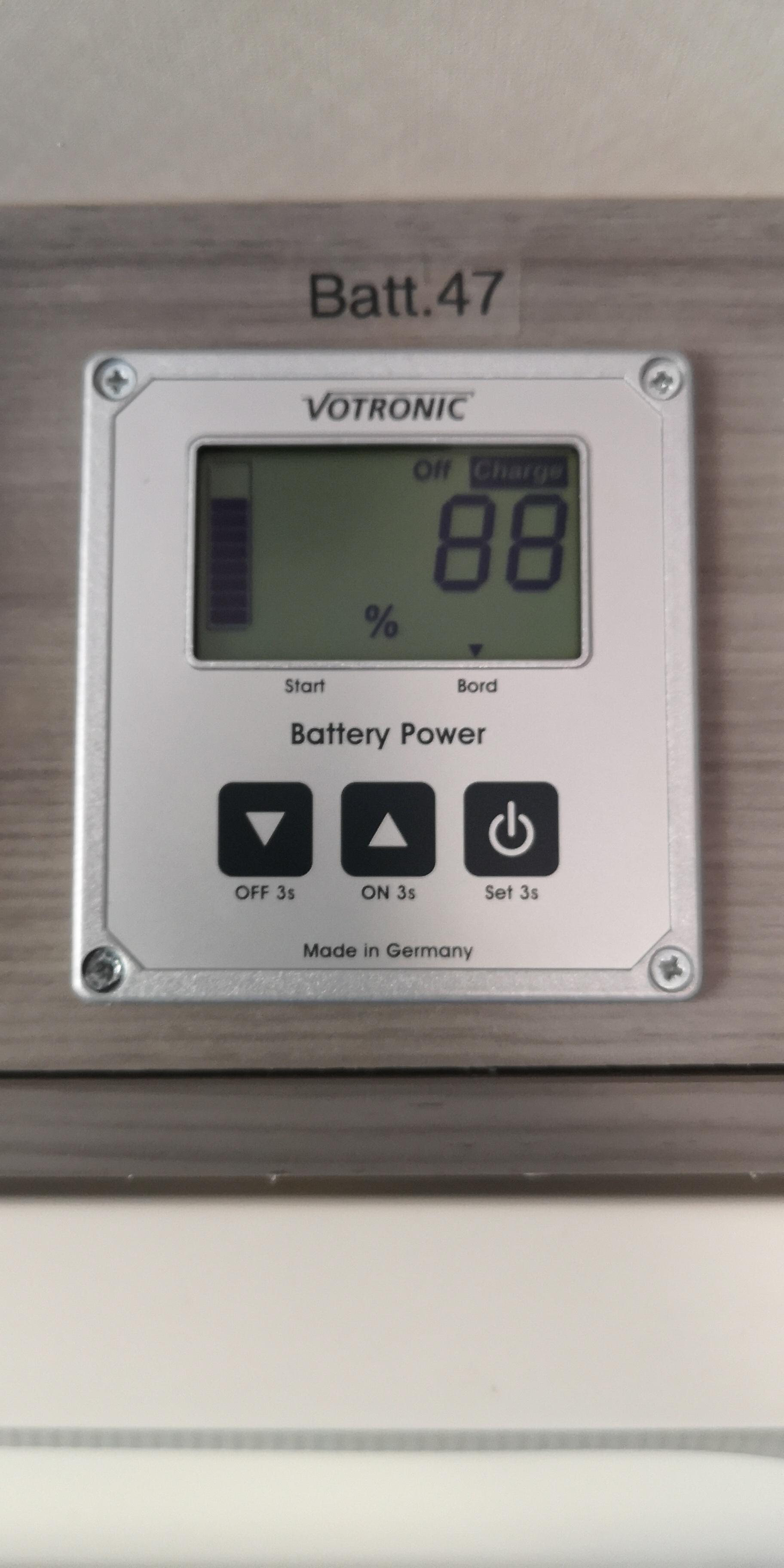

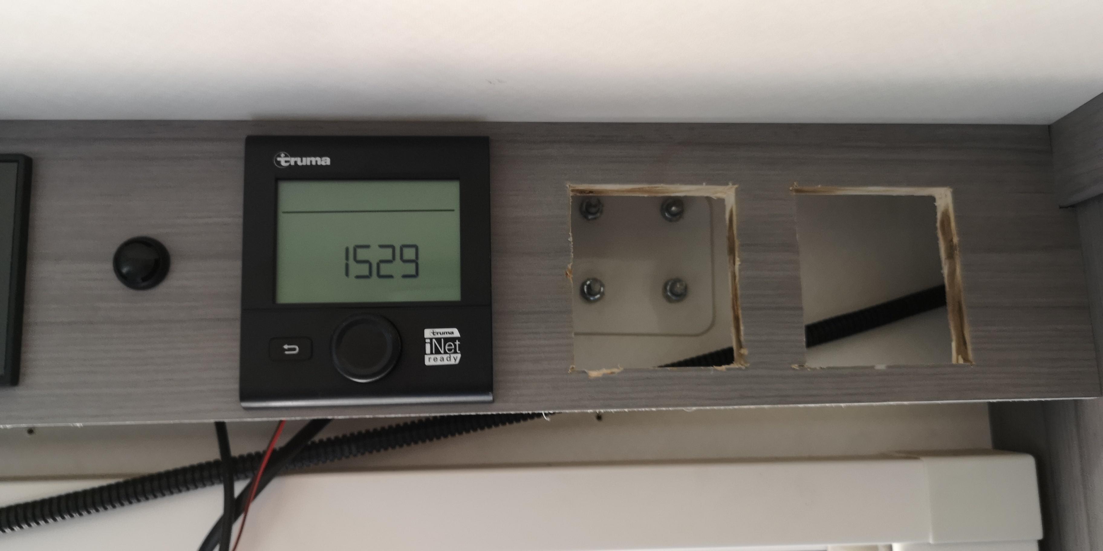

  • Hi Reinhard,
    Ne, das Brett über der Tür, wo auch das hobby-Display ist, hab ich drin gelassen. Eingebaut hab ich dort solaranzeige + batt. Computer, den temp-sensor von der Heizung dafür versetzt.
    Geholfen hat dabei meine Fein Multimaster.
    Das Display vom Booster ist an der Abdeckung neben dem Fahrer, das hab ich dazu rausgeschraubt:

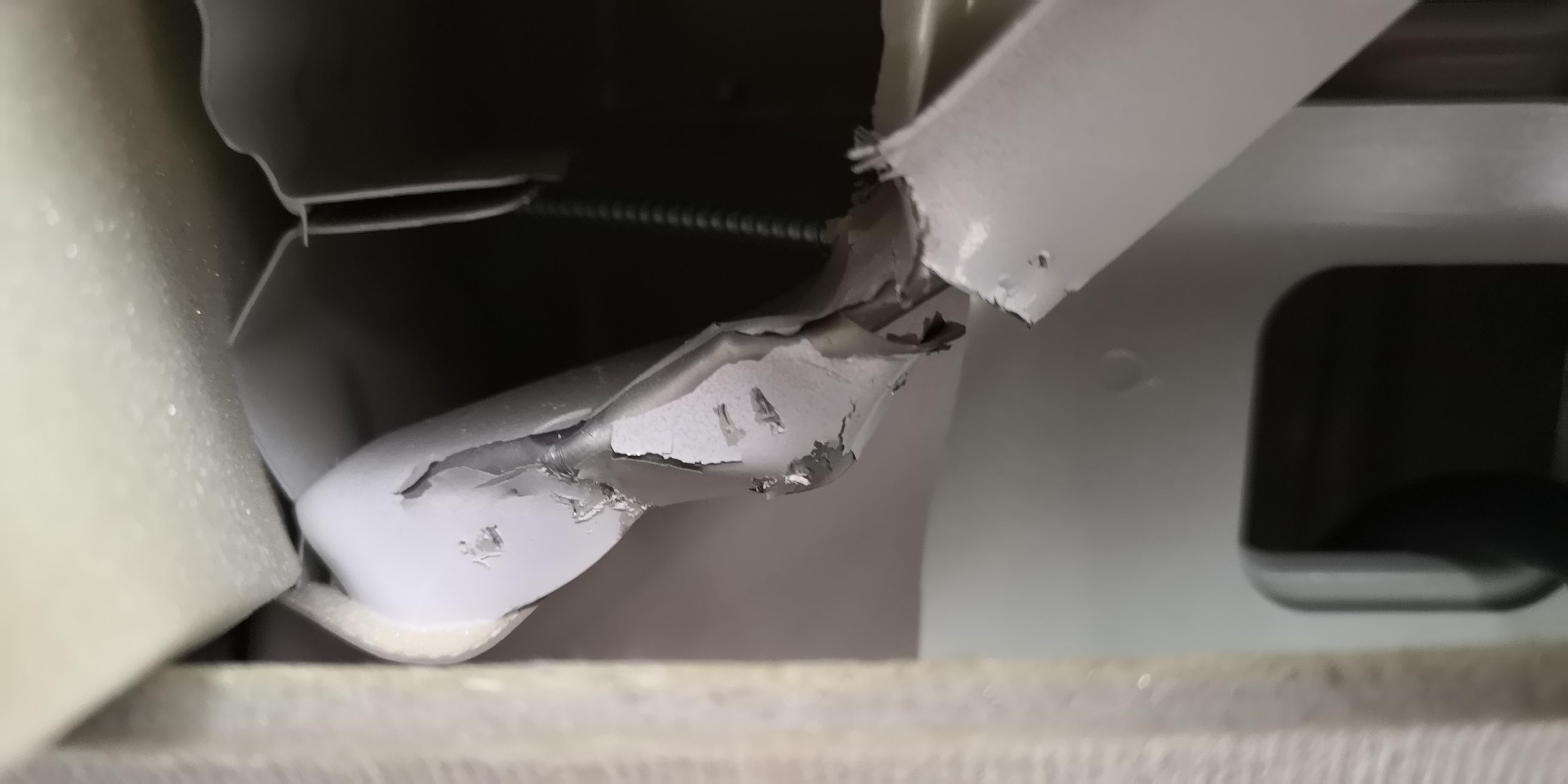

    So nebenbei hab ich festgestellt, dass irgendeiner beim Bau mein Auto mit dem vorschlaghammer bearbeitet hat:
    Ob das, Hobby Standard ist? Mein Norderstedter Händler hat dazu nur mit den Schultern gezuckt.

  • Hi Andi,
    Unterseite vom Anzeige Brett gelöst (4 oder 5 Schrauben),
    dann Kabel unterm Rahmen der Fliegengittertür durchgezogen und in selbstklebenden kabelkanälen in der Ecke der Garderobe nach unten geführt.
    Unsichtbarer hab ich es nicht hinbekommen.
  • Hi Sven,
    gut zu wissen. Da merkt man den professionellen Fachbetrieb 🤐.
