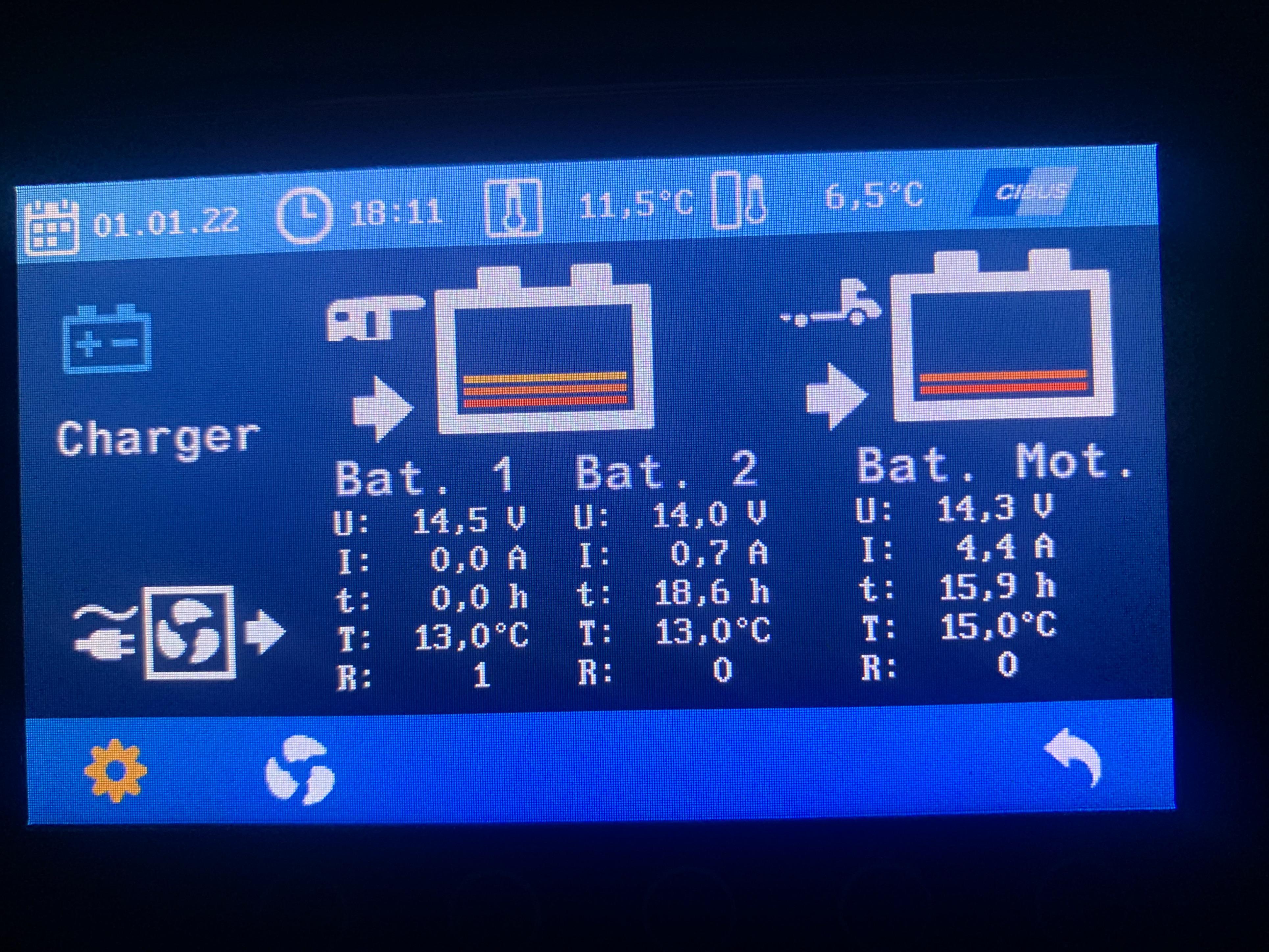

Batteriesymbol im TFT Display

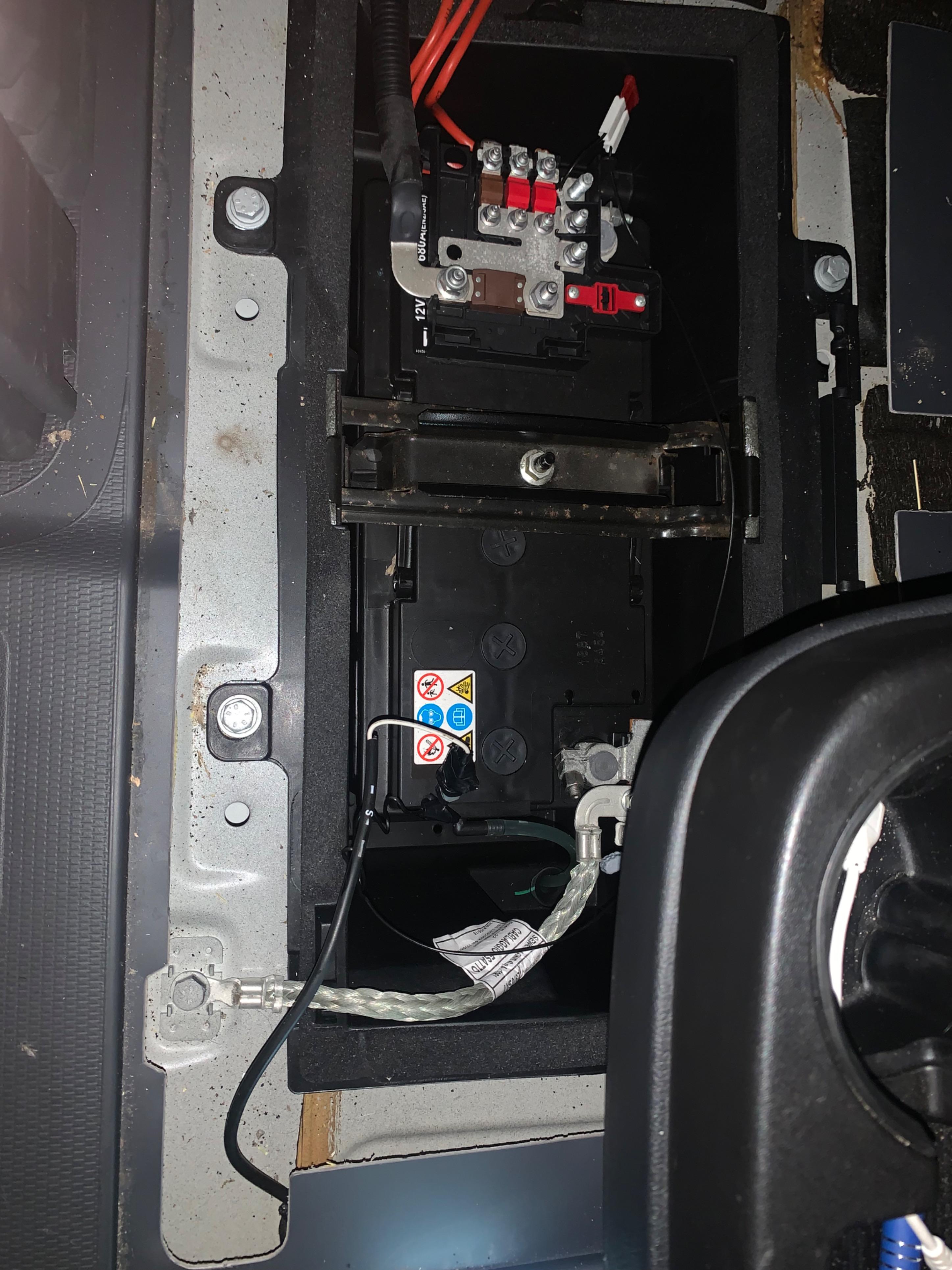

  • Nachde mich alle Sicherungen durchgemessen habe un keinerlei defekte gefunden habe, wurden am EL 624 alle Sicherungen entfernt. Anschließend war das Batteriesymbol erstmal wieder da. Allerdings werden wieder 3 Batterien angezeigt obwohl definitiv nur 2 da sind. Von der Motorbatterie geht vom Plus auch ein Kabel in Richtung Beifahrer-Fußraum, deren Sinn sich mir nicht erschließt.
    Wieso werden 3 Batterien angezeigt mit unterschiedlichen Werten?

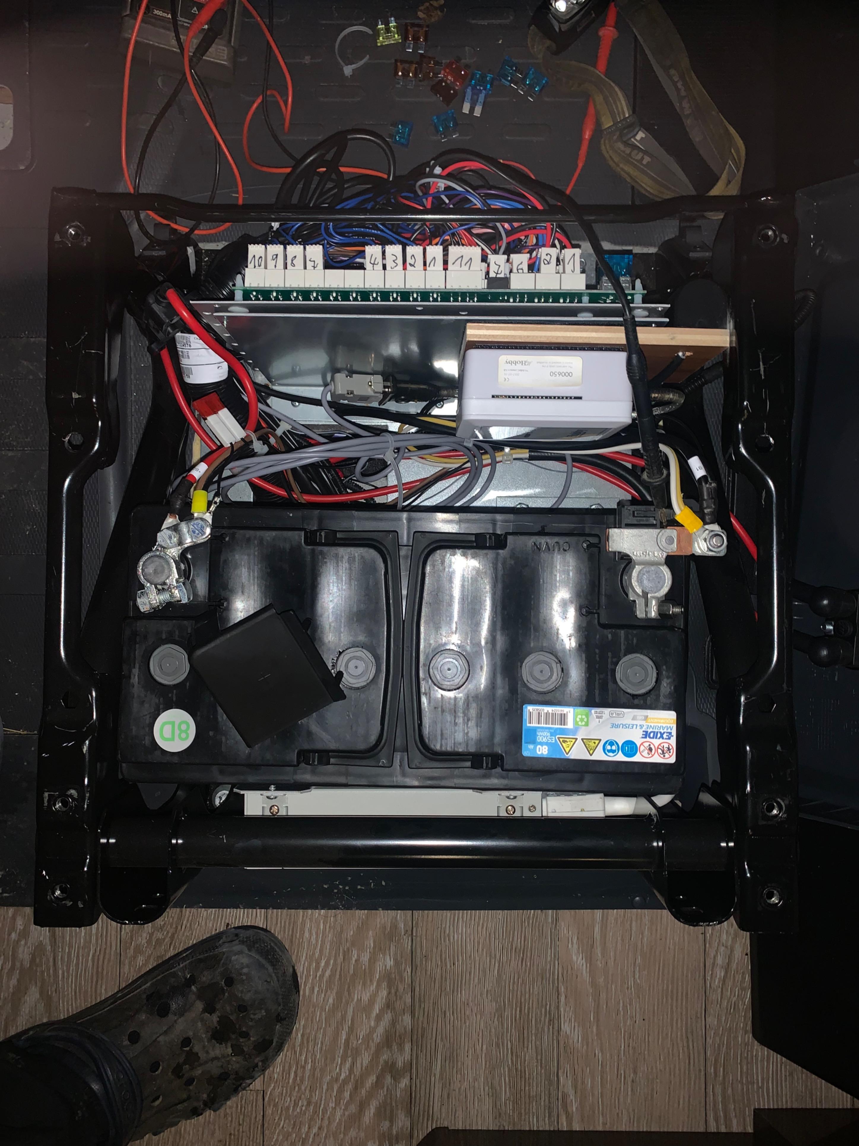

  • Moin
    bist Du wirklich ganz sicher, dass Du nicht zwei Aufbaubatterien und eine Fahrzeugbatterie hast?
    Die originale befindet sich unter dem Beifahrersitz, falls eine zweite da ist, befindet sie sich unter dem Fahrersitz.
    Schau lieber noch einmal nach
  • Hallo LUP-N151 (Name wäre mal nett),
    auf deinem Display werden 3 Batterien angezeigt, das siehst du an den unterschiedlichen
    Werten die auch noch plausibel erscheinen.
    Die Symbole werden aufgrund dieser Werte generiert.
    Wenn das Display nun 3 Batterien anzeigt und die Symbole fehlen würde ich auf einen Fehler
    am Display oder dem Toptron vermuten.
    Wenn du, laut deiner eigenen Aussage nur 2 Batterien verbaut hast muss dieser Wert irgendwo
    herkommen. Das Toptron erkennt Batterien durch den Anschluß am Toptron selber und durch
    Adressierung des Shunts da es sich um ein BUS System handelt (vermutlich LIN-BUS).
    Sicherungen kann ja eigentlich nicht sein. Es wird ja sogar mehr angezeigt als vorhanden ;)

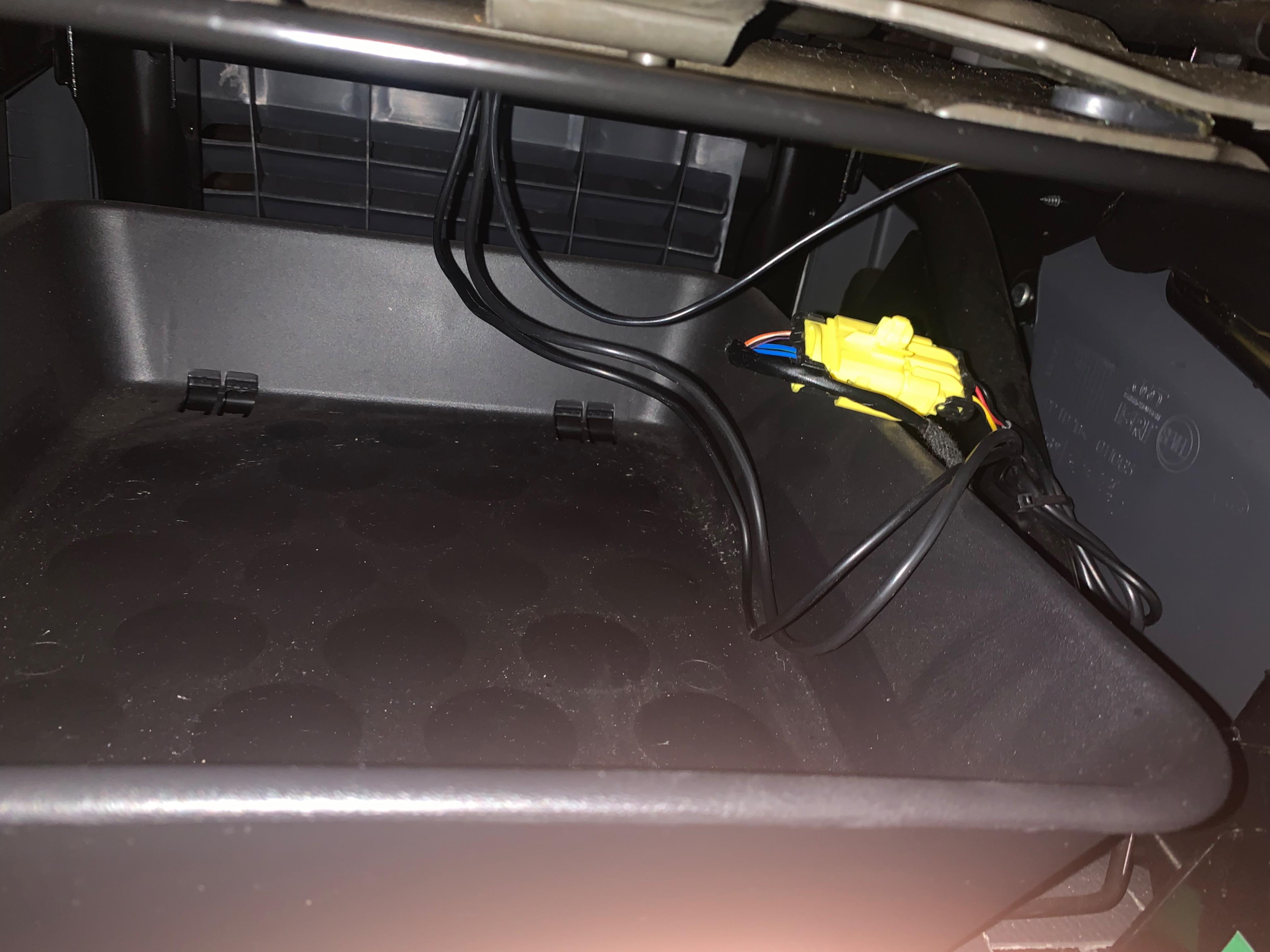

    Schau doch mal nach was an dem Port für die Aufbaubatterie am Toptron für ein Kabel hängt.
    Die Belegung findest du im Hobby Handbuch. Du kannst ja auch mal ein Foto einstellen.

  • Hallo Kurt,
    zum einem, meine Name ist norbert .
    Die 3 Anschlüsse IBS sind belegt. Wohin allerdings die Kabel gehen ist ohne Verkabelungsplan schlecht nachvollziehbar.
    LG Norbert

  • Moin liebe Helfer,
    ich habe inzwischen die, von Kurt vorgeschlagenen, Maßnahmen durchgeführt. Alle Kabel am EL gezogen und durchgemessen. Anschließend die beiden Stecker für Motor- und Aufbaubatterie angeschlossen und das TFT zeigt korrekt 2 Batterien an. Der 3. Stecker hat zwar ebenfalls Spannung, aber diesen hatte ich vorerst nicht angeschlossen.
    An diesem Wochenende habe ich damit begonnen die Kabel für die Solaralage zu ziehen. Da ich keinen zusätzlichen Dachdurchgang schffen wolte, hatte ich mich entschlossen den vorhandenen duchgang der Sat-Anlage zu nutzen. Hierzu musste der Hängeschrank über der Sitzecke zerlegt werden. in diesem befindet sich der Kathrein Receiver und der CI-Bus Umsetzer der Sat-Anlage. Bei durchmessen habe ich dann festgestellt, dass dies das 3. Kabel am EL war. Jemand hat also das CI-Kabel der Sat-Anlage auf den EL-Anschluss für Batterie gelegt.
    Nachdem ich dies gefunden habe, fiel uns auf, dass, wenn die Batteriesymbole da waren auch die SAT Anlage eingeschaltet war. Allerdings ist uns dieser Zusammenhang erst jetzt bewußt geworden, da mit solchen Dingen ja nicht zu rechnen war.
