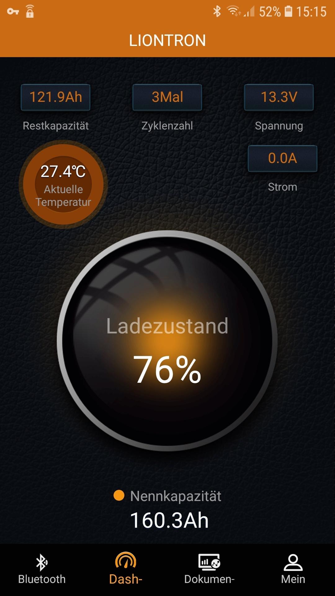

  • Hallo Leute,
    ich bin gerade im Urlaub und bin mir nicht sicher, ob meine Aufbaubatterie mit Solar geladen wird.
    Habe eine 100W Solaranalge, einen Ladebooster und eine 160AMH Lithium Batterie verbaut.
    Habe gestern Abend meine 2 Ebike geladen und die Batterie zeigte noch 50% an. Bis 11:00 heute Morgen hat sich die Batterie bis auf 59% mit Solar aufgeladen. Dann sind wir ca. 35km gefahren und der Ladebooster hat die Batterie auf 76% geladen. Wir stehen jetzt ca. 3Std. in der prallen Sonne. Aber an dem Ladezustand der Batterie ändert sich nichts. (siehe Anhang)
    Hat jemand eine Idee?

  • Hallo Thore,
    wenn die Solarzellen die Batterie von 50 auf 59% aufgeladen haben und bei 76% Ladezustand nun nichts mehr in die Batterie laden, könnte ich mir vorstellen, dass der Solarladeregler falsch eingestellt ist und nun meint, die Batterie sei voll. Kannst du das überprüfen, per App oder so? Um welchen Laderegler handelt es sich denn?

  • Hallo Peter,
    Danke für den Tip. Ich habe den Alden SPS 150. Habe gerade nachgeschaut. Er war auf Gelbatterie eingestellt und die LED Leuchte bei Bat. blinkt. Laut Beschreibung heißt Grün blinkt- Bat. Voll. Habe jetzt auf AGM umgestellt. Mal schauen was passiert.

  • Hallo Thomas (ich dachte Thore, aber so heißt euer Fahrzeug ),
    bitte vorsichtig mit der Einstellung AGM! Das kann schon zuviel sein. Wenn es keine passende für Lifepo4 gibt, wird es schwierig, da bei den Blei-Ladekurven auch so Gemeinheiten wie Desulfatierung dabei sein kann, was eine Lifepo4 auf Dauer ziemlich stresst.

    also, heute Morgen das gleiche Bild. Solar lädt 1 bis 2 Std mit ca. 2 A. bis die Batterie bei ca. 78% ist. Mehr bekomme ich mit Solar nicht. Lade jetzt grade meine Accus für die Fahrräder. Bin jetzt bei 64% der Kapazität.
    kann es sein, dass ich einen extra Solarregeler für Lifepo 4 benötige, um die Batterie bis 100% mit Solar zu laden?

  • Moin Moin Thomas
    du solltest den Solarladeregler auf Gel stehen lassen. Bei AGM bekommt die Lithium einen zuhohen Ladestrom in der Absorbationsphase. Du wirst mit dem Laderegler aber die Batterie nie vollbekommen. Du solltest mal über den Austausch des Solarladeregler nachdenken. Ich habe den Victron 75/100 Smartregeler und bin sehr zufrieden. Mit 400Wp PV auf dem Dach ist bei gutem Wetter spätestens nächsten Mittag die 200Ah Lithium wieder voll. Deine 100Wp sind auch eventuell etwas knapp wenn du Fahrradakkus damit lädst.

  • Da kann ich mich Harry aus eigener Erfahrung anschließen.
    Je nachdem welche Akkus Ihr in den Fahrrädern habt, ist das mit Solarstrom nur dann möglich, wenn Ihr über Tag ladet.
    Die Ladegeräte laufen meist über 230V, liegen bei 1,5 - 2,5 Ampere.
    Das nun über einen Wechselrichter zu betreiben, erfordert eine Menge Leistung und Kapazität.
    Die handelsüblichen Akkus liegen heute bei ca.500W/36V. Um zwei Akkus voll zu bekommen, benötigst Du ungefähr 96 Ah (12V und 15% Verlust).
    Über Nacht und ohne Landstrom braucht man dafür also schon eine sehr hohe Batteriekapazität. Und auch über Tag sollten es mindestens 200wp auf dem Dach sein. Ansonsten saugst Du gewaltig aus den Batterien und es bleibt nicht viel für den kommenden Abend.
  • Hallo an die Spezalisten,
    vielen Dank für euer aufschlussreiches Feedback. Das hat mir sehr weiter geholfen. Habe den Solarladeregeler wieder als Gel umgestellt. Das 100W Solar nicht ausreicht, um die Accus für die Fahrräder zu laden, habe ich mir schon gedacht. Daher habe ich auch einen Ladebooster verbaut. Wir stehen nie länger als 2 - 3 Tage und fahren dann wieder ein Stück. Das Solar sollte nur dafür dienen, den fehlenden Rest, den der Ladebooster nicht schafft aufzuladen. Dann werde ich mich, sobald ich wieder zu Hause bin mal um einen anderen Solarladeregeler kümmern. Victron ist gut, da ich hier schon die App habe. Liebäugele mit dem Victron Smart Solar MPPT 75/15. Den von Harry vorgeschlagenen Victron 75/100 finde ich nicht im Internet 🙄.
