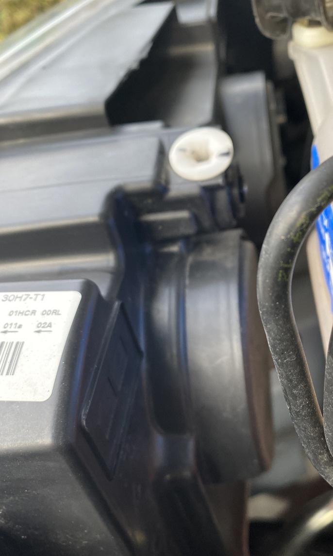

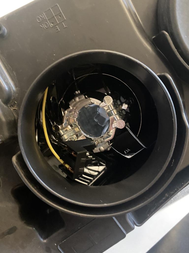

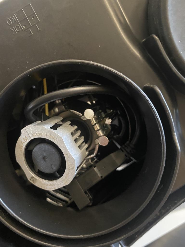

  • Sorry, aber ich meinte die Abdeckkappen nach hinten. Da sind normalerweise ja flache Gummikappen drauf. Ich habe aber in einem anderen Forum gelesen wo diese durch gewölbte wegen möglicher Hitzeentwicklung getauscht wurden.
  • Nein, brauchen Sie nicht. Da ist ein so grosses Luftvolumen in den Scheinwerfern, das die originalen Gummikappen ausreichen.
    Aber stell doch mal den link zu dem anderen forum ein, das würde mich mal näher interessieren!
    Ich hab die Osram LED auch in meinem Tiguan2 drin (da mit adapterring). Das müsste dann ja vergleichbar sein.
    Das bringt mich aber auf ne neue bastel-idee: Temperaturüberwachung in den Scheinwerfern Installieren. Pro scheinwerfer 2 temp-Fühler, auf eine doppelanzeige. Hab ich sogar noch irgendwo rumliegen ......
  • Nee, muss mich korrigieren.
    War im neuen Womo.blog Video von 1/2022. Danach hatte ich das in einem anderen Forum nachgelesen.
    Ich habe heute bei regnerischen Wetter hier in der Eifel soviel Sachen über Womos gelesen und gesehen, dass ich den Überblick verloren hatte.
    vermutlich hab ich grade das gefunden, was J.Picard meint. Ich zitiere hier mal:
    WoMo-Blog 26.5.21:
    "Durch die an den LED-Lampen angebrachten Lüfter hinten an den LED-Lampen sind diese etwas länger als die H7 Birnen. Dadurch steht die LED Lampe vom Abblendlicht fast an der Abdeck-Kappe an.
    Deshalb habe ich mir dafür etwas größere Abdeckkappen gekauft. Es gibt aber viele, die das nicht machen. Aber bei einem Preis von 55,00 Euro pro LED-Lampe finde ich die 5 Euro pro Abdeckkappe sinnvoll investiert. Damit hat der Lüfter hinten an der LED genügend Raum um die Abwärme los zu werden. Beim Fernlicht reicht der Abstand und wir können die vorhandene Kappe wieder aufsetzen."

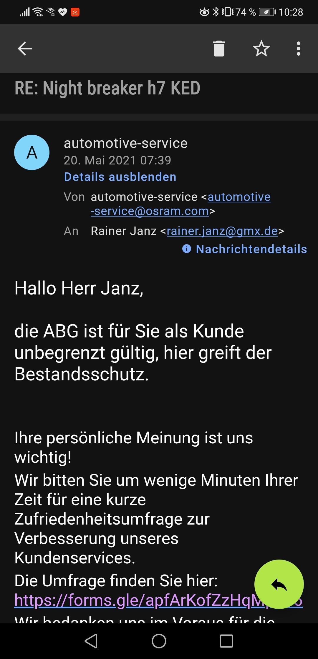

    Dankeschön
    allen anderen auch für ihre Mühe
    ABG habe ich mir runtergeladen

  • Hallo zusammen
    habe gestern bei Philips wegen der ABG angefragt
    und mir wurde ein link zum Download zugesendet.
    das ist Service
    Danke für eure Bemühung

    Das sind die 90mm Gummikappen, die man z. B. bei Amazon bestellen kann.

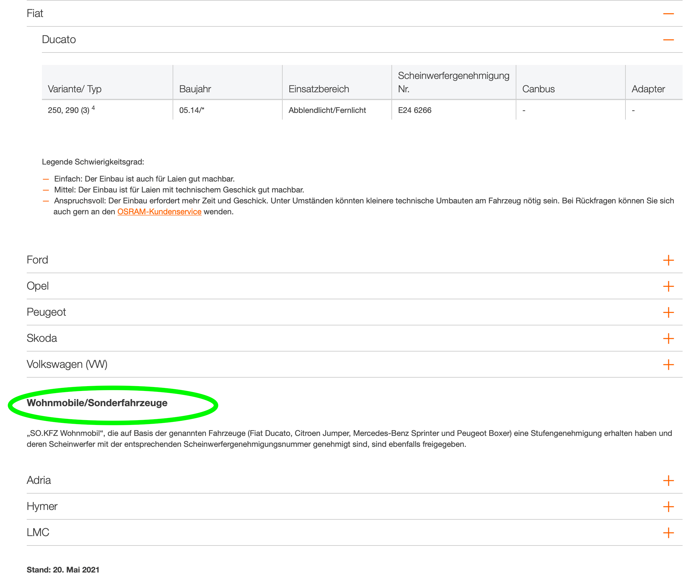

    habe im Kleingedruckten gelesen, dass die LED Birnen in den Scheinwerfern nur eine Zulassung für Österreich und Deutschland haben.
    Bei anderen Auslandsreisen müssten die theoretisch also wieder zurückgebaut werden ?!
    Weiß da jemand etwas drüber?
  • Hallo Olaf,
    wenn ich gerade so sehe was hier in Spanien so abgeht,
    glaube ich nicht das die LED`s jemanden interessieren ;)
    P.S. Ich würde sie in keinem Land freiwillig wechseln.
    Habe meine alten allerdings dabei.
    Die Lampen sind für in Deutschland und Österreich zugelassene Fahrzeuge legal. Wenn mich nicht alles täuscht, darf man damit aber trotzdem in andere Länder (außer Linksverkehr) fahren, solange man sich nicht dauerhaft dort niederlässt und das Fahrzeug dort anmeldet.
    Peter
  • Moin, du kannst damit auch nach UK fahren. Dort musst du eh die Scheinwerfer mit kleinen schwarzen Dreiecken ankleben. Und die led Lampen sind in allen Ländern gültig. Ist ja ein in Deutschland zugelassenes Fahrzeug. Ander ist es, wenn du dir, im Beispiel, in Schweden led Blinker/Bremslicht Lampe kaufst. Diese sind in Deutschland nicht erlaubt. Ich hatte mir, für unseren volvo Cabrio, led Tagfahrlicht/ Blinker Kombination gekauft, mit E1 Zulassung und die fand der TÜV nicht gut. Musste ich zurück bauen, in den nordischen Ländern wäre es okay gewesen.
    Gruß Stephan & Birgit
